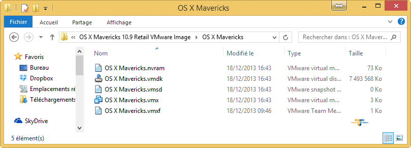

Ensuite, dézipper l’archive MAC_OSX_MAVERICKS_10.9_RETAIL_VMWARE_IMAGE préalablement téléchargée.
Dans cette archive vous trouverez l’image Vmware ainsi que quelques outils. Pour commencer, nous allons devoir rendre compatible VMware avec MAC OS X. Pour cela, lancer en administrateur le fichier install.cmd qui se trouve dans le dossier « OS X Mavericks 10.9 Retail VMware Image\VMware Unlocker – Mac OS X Guest\VMware 8.x + 9.x + 10.x Series\VMware Workstation Unlocker – Windows ».
Pour le lancer en tant qu’administrateur, effectuez un clic-droit sur le fichier, puis cliquez sur « Exécuter en tant qu’administrateur« . Le script va se lancer et se fermer lorsque l’installation sera terminée.

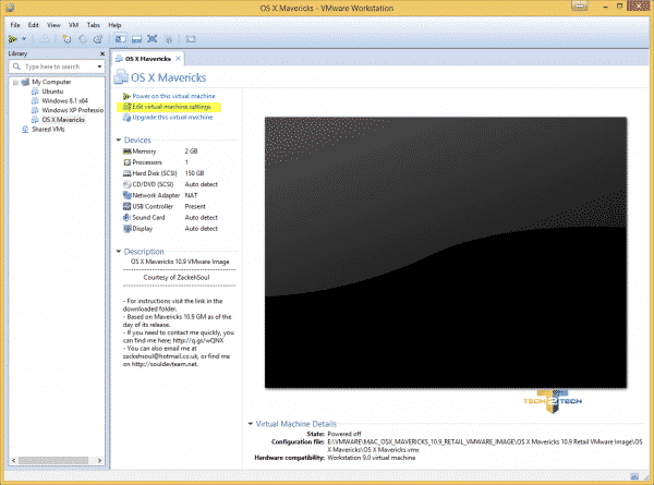

Vous pouvez maintenant aller dans le dossier de l’image VMware (OS X Mavericks 10.9 Retail VMware Image\OS X Mavericks), exécutez le fichier « OS X Mavericks.vmx »
Vous tomberez sur une fenêtre de ce type, ici, vous pouvez éditer les paramètres de la machine virtuelle, j’entends par là, ajouter de la mémoire vive, modifier la taille du disque dur et ajouter des processeurs. Par défaut, cette machine virtuelle est faite pour s’adapter au plus grand nombre de personnes, même ceux ayant des ordinateurs portables. Mais si vous avez une grosse machine, vous pouvez tout à fait ajouter de la mémoire et des processeurs.

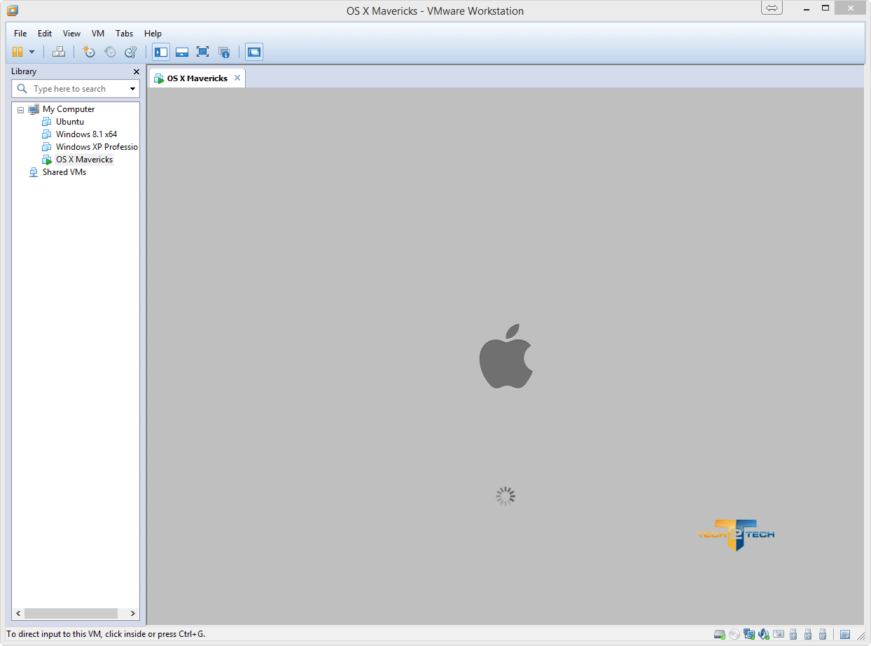

Une fois que ceci est configuré aux petits oignons, vous pouvez lancer la machine virtuelle en cliquant sur la flèche verte. Alors, une fenêtre d’avertissement s’affichera, ici cliquez sur « I Copied It »

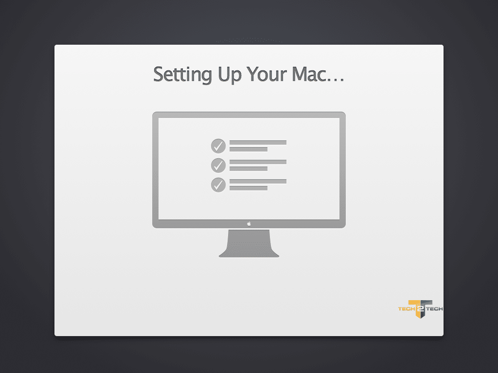

La machine va alors se lancer.
Il faudra patienter quelques minutes (selon la puissance du pc et de la machine virtuelle) pour enfin voir apparaître l’écran de configuration de MAC OS X 10.9 Mavericks. Cliquez sur « Show All » pour afficher la France. La configuration d’OSX Mavericks se fera tout de même en anglais, on pourra changer la langue par la suite.

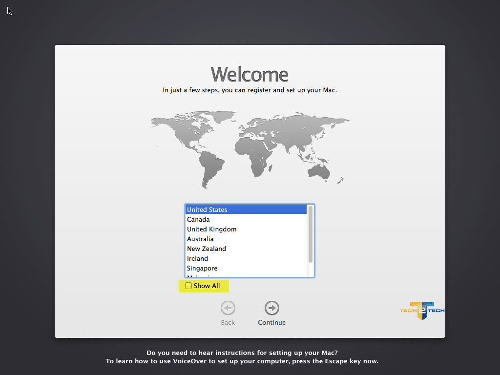

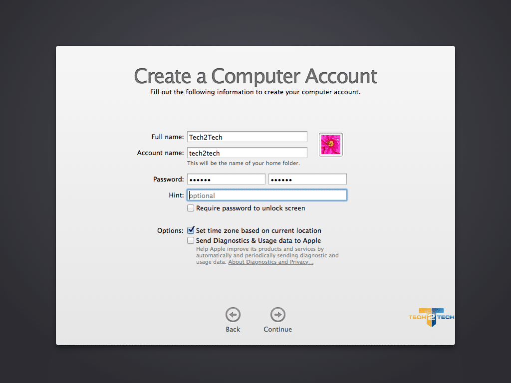

Continuer en sélectionnant le type de clavier que vous utilisez, si vous avez des données à transférer depuis un PC ou un Mac sur la machine virtuelle, vos identifiants de connexion Apple (facultatif), ou encore en créant votre compte local.
Vous serez alors invité à enregistrer votre Mac virtuel, mais cliquez plutôt sur « Don’t Register » pour éviter de perdre votre temps. Votre Mac va alors se configurer.

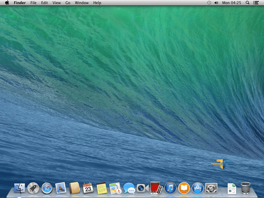

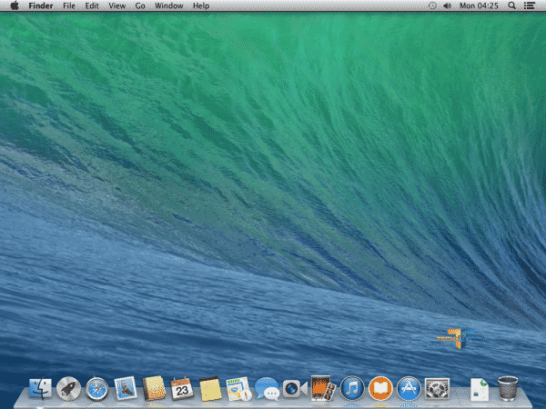

Et quelques secondes plus tard, vous arriverez sur OSX Mavericks !

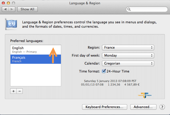

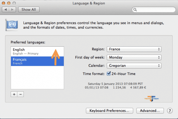

Pour finir vous pouvez configurer OSX Mavericks en français en allant dans le Finder > Applications > System Preferences puis Language & Region
Dans cette fenêtre, vous pouvez supprimer l’anglais, ou bien tout simplement faire glisser « Français » au-dessus de « English » pour passer la langue française en langue primaire. Ensuite, fermez la fenêtre et cliquez sur « Restart Now ».
Après le redémarrage de la machine virtuelle, les menus d’OSX Mavericks seront en français.

Bonjour ,
ce tuto est super mais je reste bloquer au premier chargement avec le logo d’Apple
merci de me repondre 😉
Sa fait 1 heure…
que je reste bloquer 🙁
bonjour as tu eu une réponse car j’ai le même pb
Merci
Au démarrage j’ai sa « attempting to start up from efi vmware virtual scsi hard drive » et sa démarre en boucle…

j’essaye en vain d’installer un os X mais je reste bloqué sur la pomme sur fond gris…
Le petit icone tourne tourne et tourne encore. ca fait 10h que je laisse tourner mais rien…
pareil pour mac lion, pareil pour les autres… y a t il un moyen?
vmware workstation 10 utilisée
bonjour, pour moi cela fait pareil et j’utilise vmware work 10
bjr idem pour moi, as tu une réponse ?
Merci
idem pour moi

Bonjour, en essayant votre méthode Mac OSX ne se charge pas j’ai le logo d’apple mais sans la roue de chargement !
Bonjour, mon chargement de démarrage censé durer quelques minutes n’en fini pas, est-ce normal ? quelqu’un rencontre le même problème que moi ?
j’ai le meme probleme… une idée depuis le temps ?? merci !
Télécharge Unlocker 2.0.4 et exécute le fichier « win-install » en tant qu’administrateur. Cela m’a aidé.
Le lien Google Drive https://docs.google.com/file/d/0B6JRNf17X7aHd2dhZU5mVEFrZ00/edit
Ça bloque sur la pomme chez moi, help me please?
