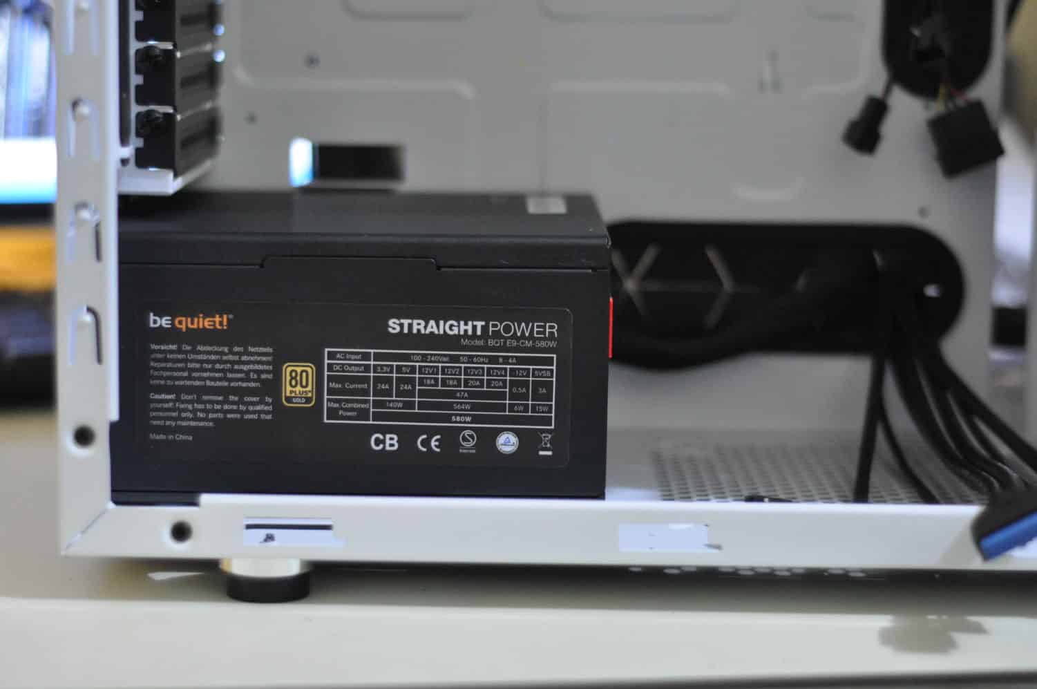

  • Alimentation : bequiet ! Straight Power E9 580W : J’ai opté pour cette alimentation car elle est certifié Gold, elle silencieuse et surtout modulable. (Environ 100€)

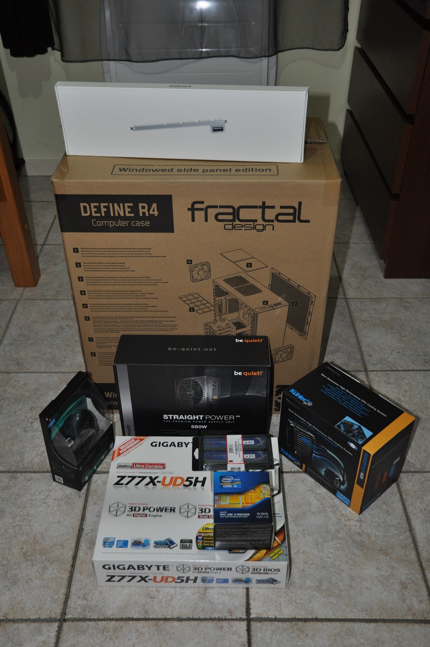

Voilà ce que cela donne à la réception du matériel (Et oui un joli cadeau de noël) :
DSC_0902

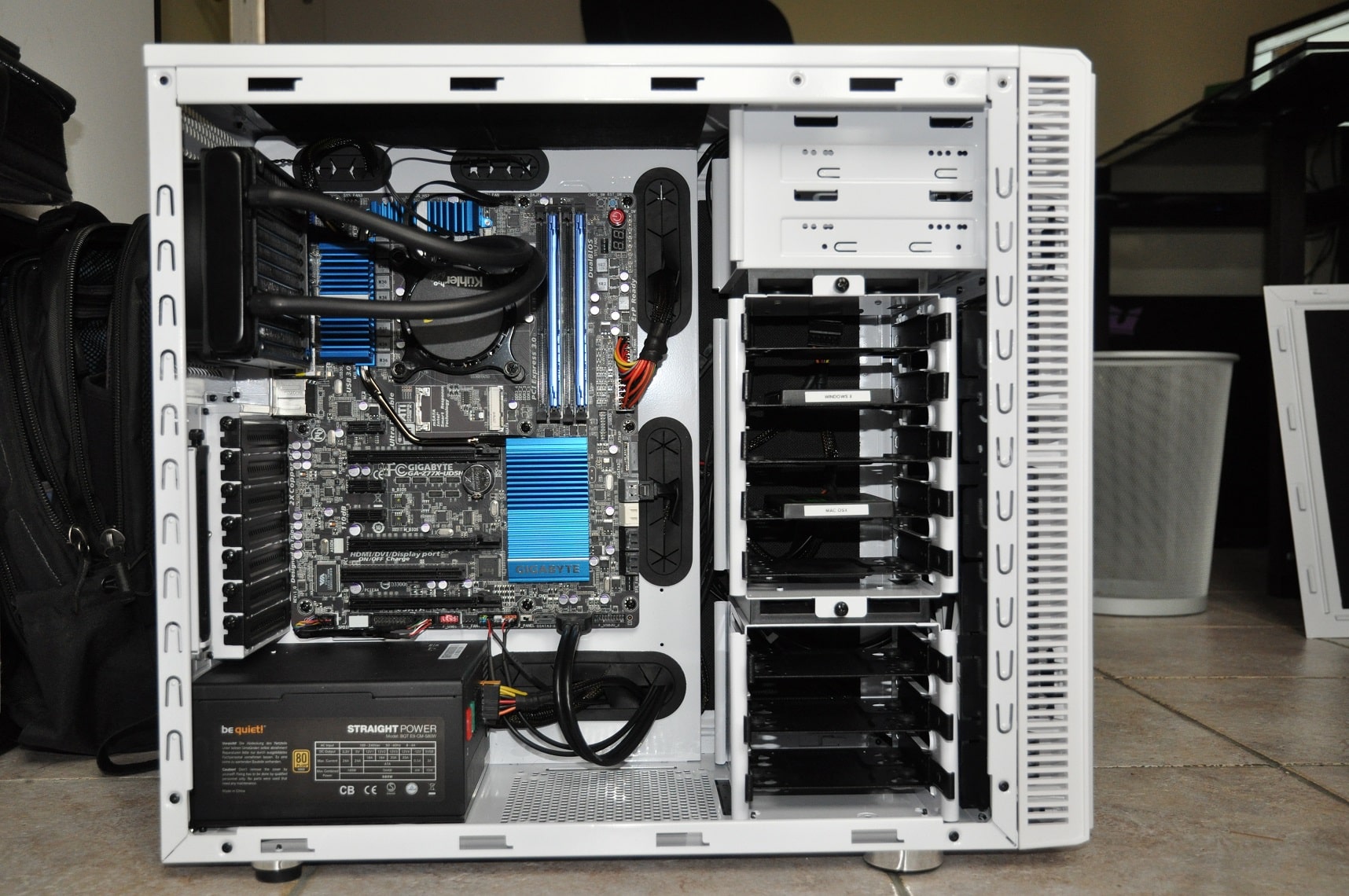

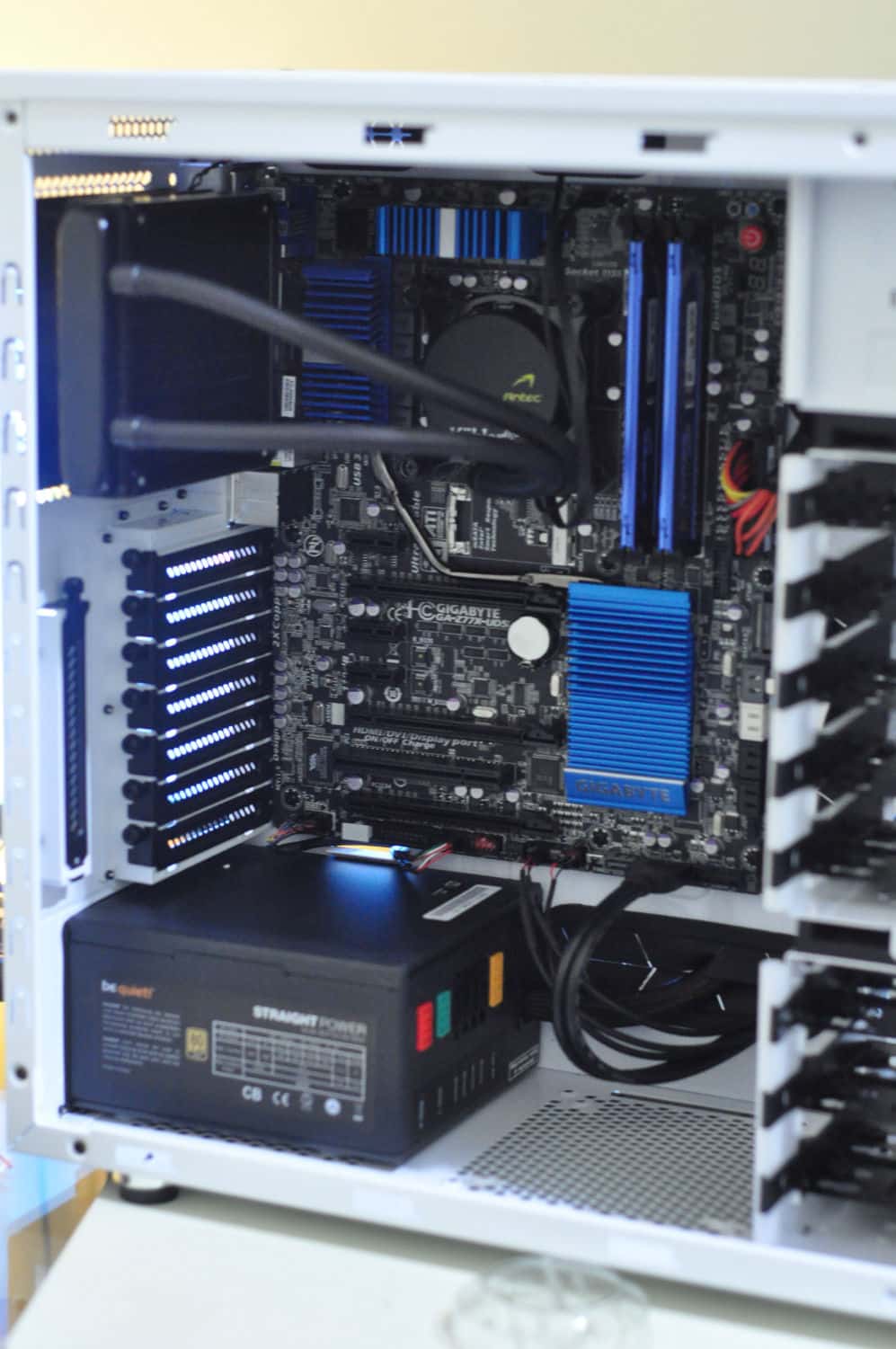

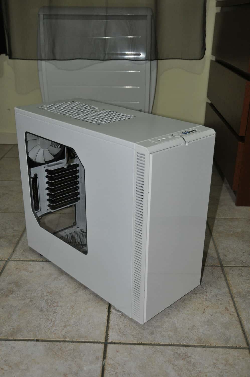

Voilà ce que cela donne une fois monté (Vive les boîtiers compatibles câbles management !) :
DSC_0980

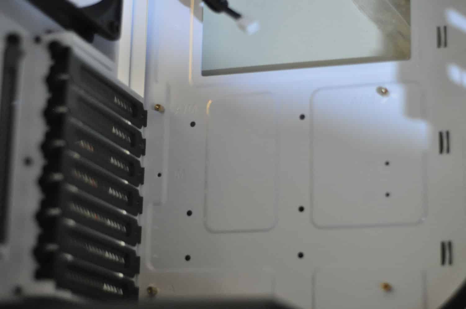

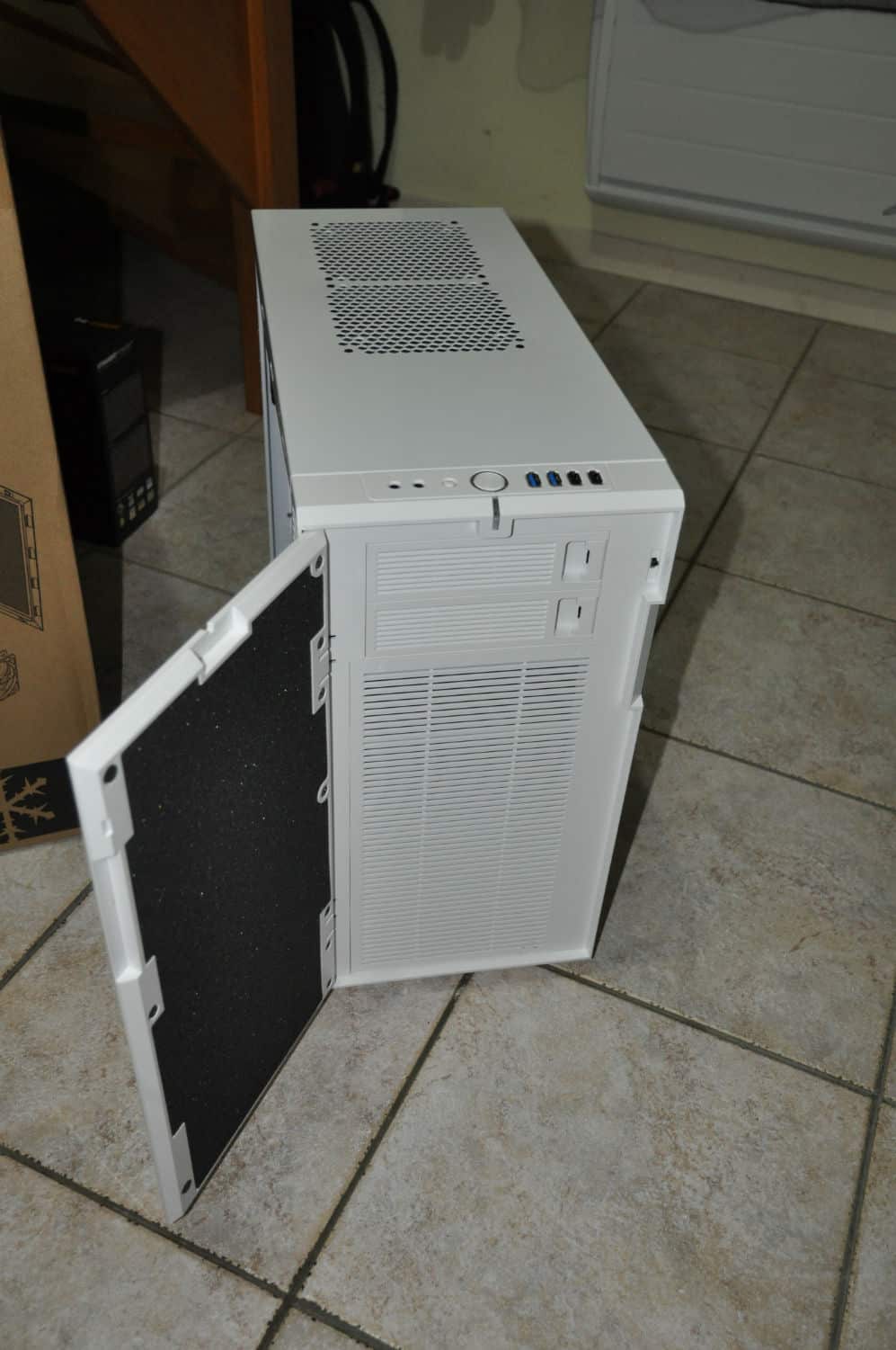

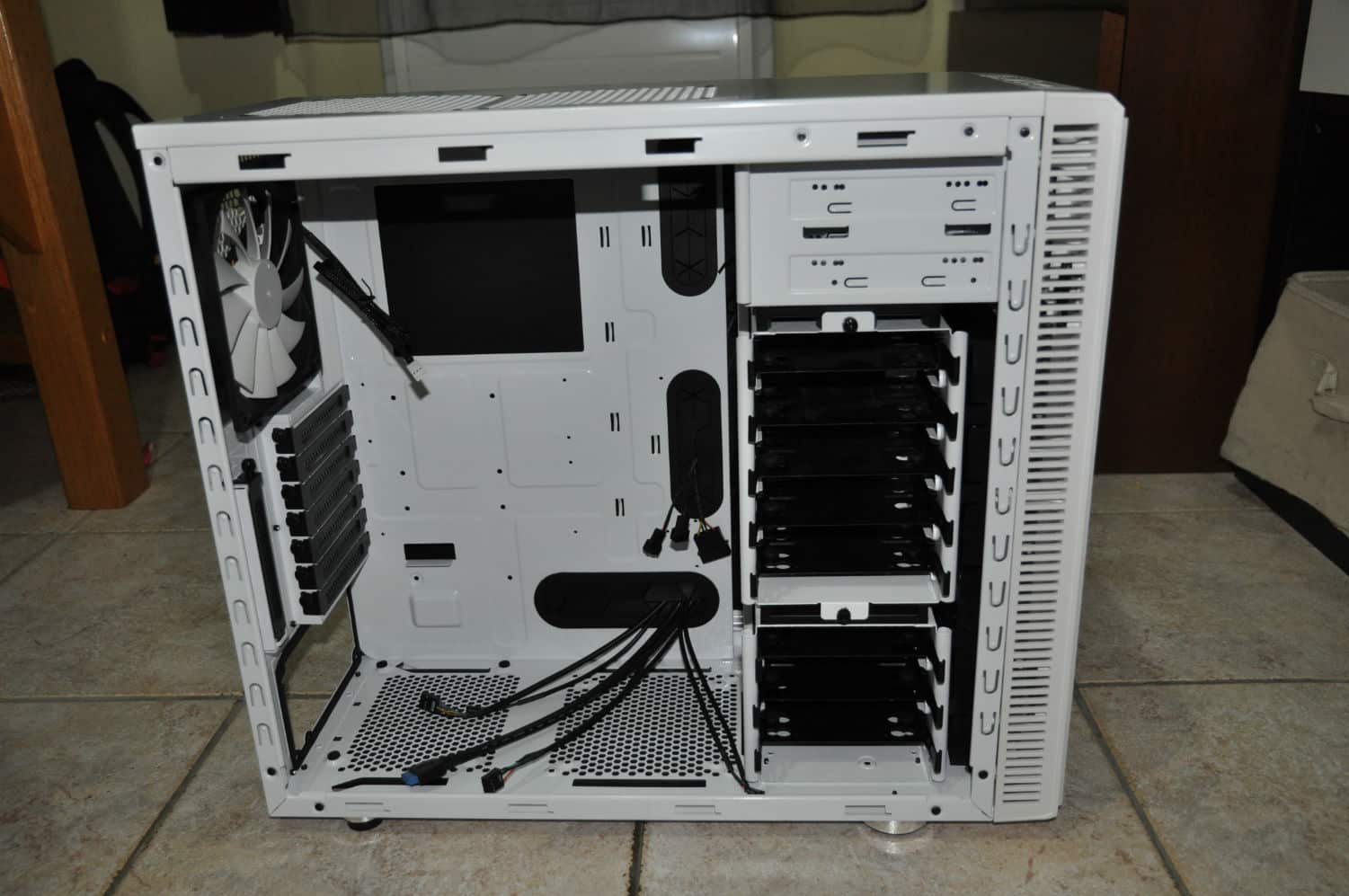

Le boitier : Ce boitier est « cable management ready« . C’est-à-dire qu’il est prévu pour faire passer tous les câbles dans le dos de la carte mère. Donc, profitez-en ! C’est très bon pour le flux d’air et encore meilleur pour vos yeux 😉
DSC_0905    DSC_0907
DSC_0906

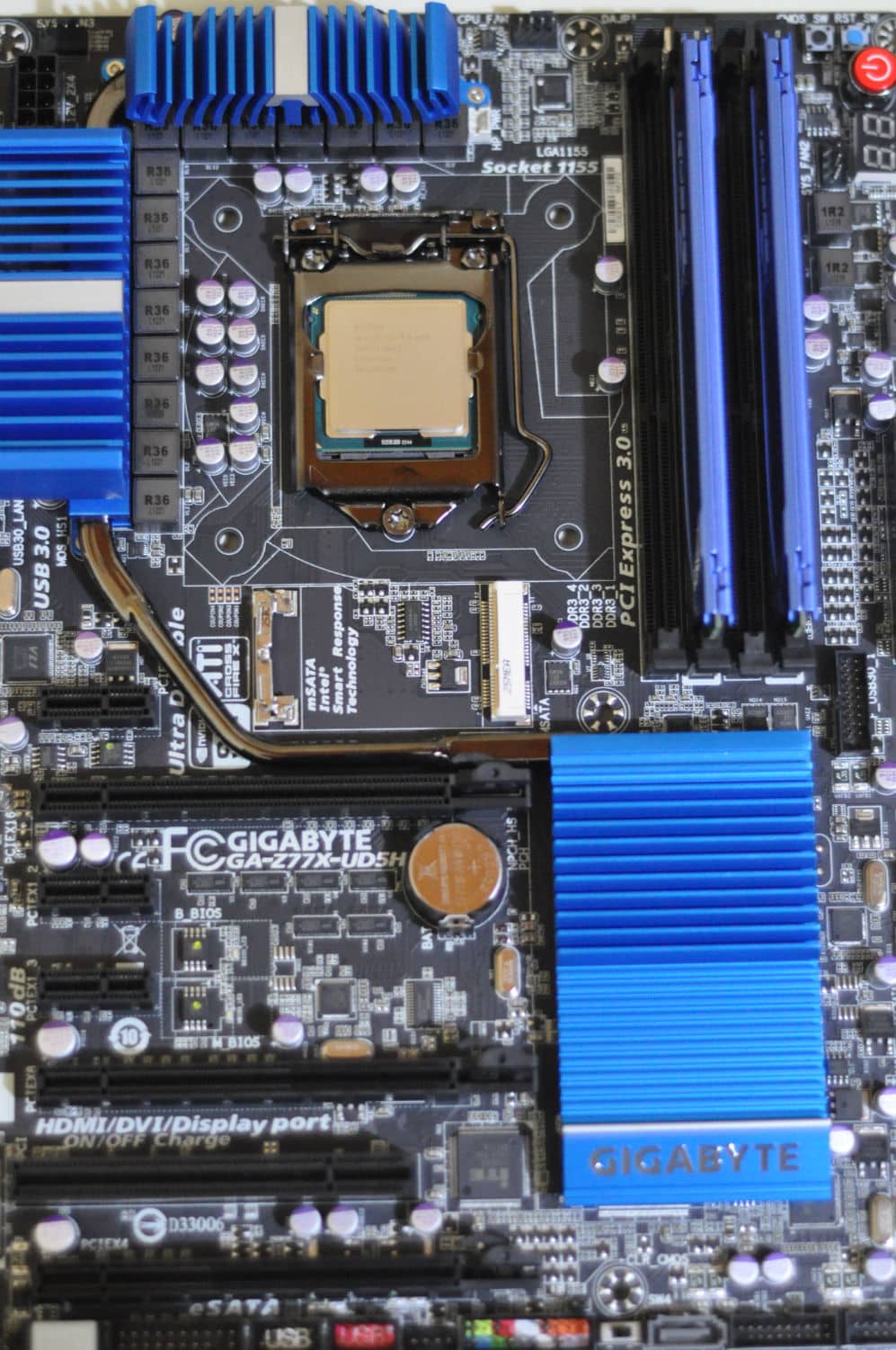

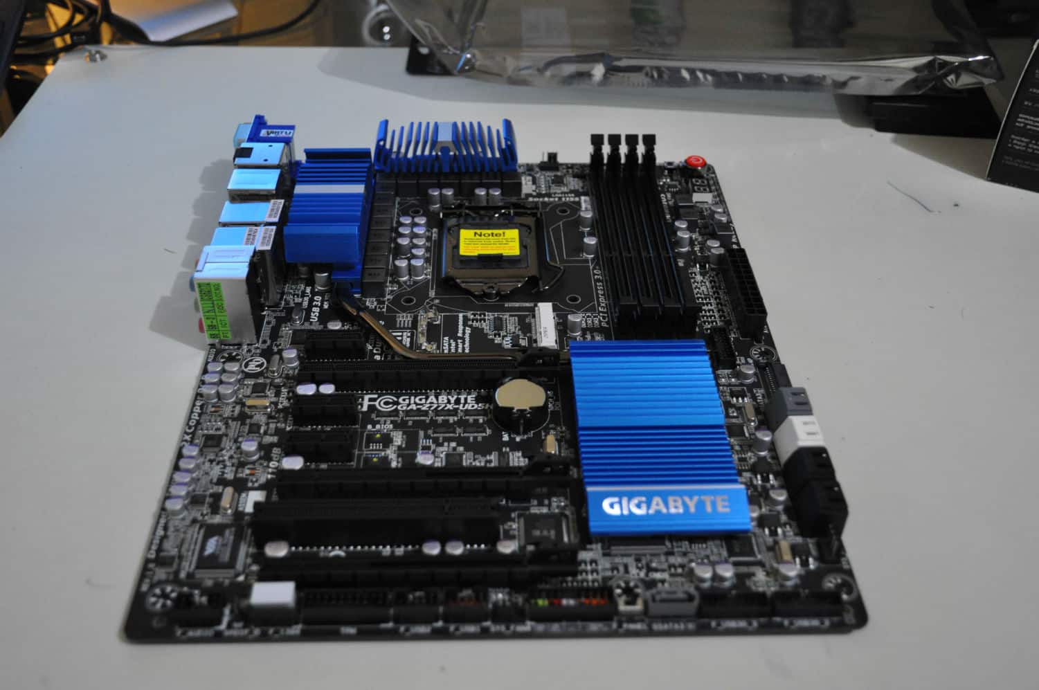

Déballer la carte mère et déposer là sur votre bureau.
DSC_0910

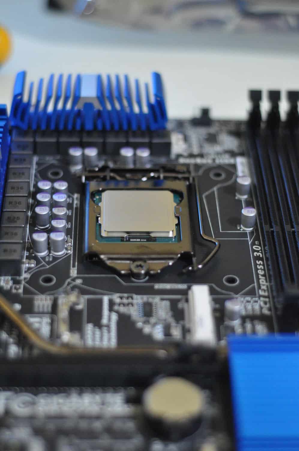

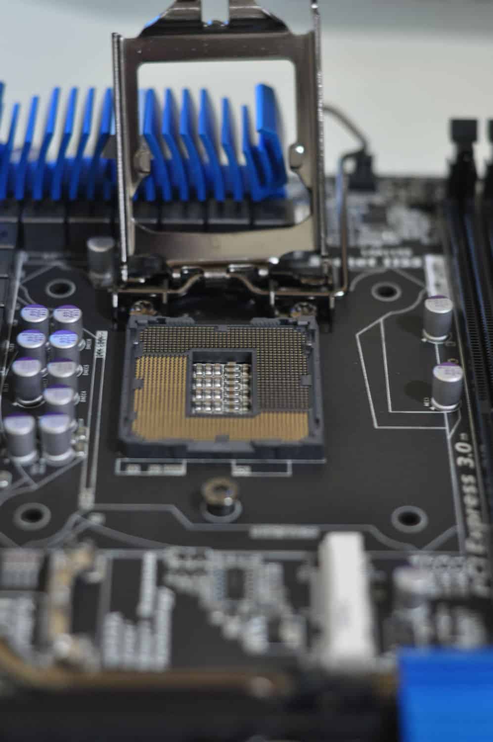

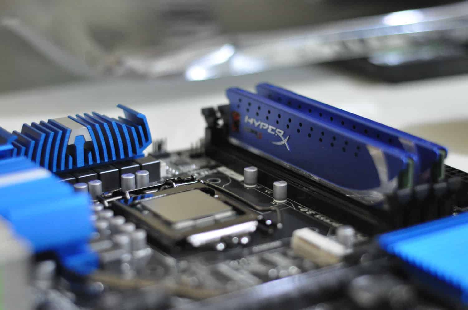

En général, je commence par mettre le processeur, rien de compliqué, ici il y a des détrompeurs sur le processeur  vous ne pouvez pas vous tromper de sens. Ensuite, fermer la cage du processeur, il faut il aller franchement sans avoir peur 🙂
DSC_0915   DSC_0922
DSC_0924   DSC_0926

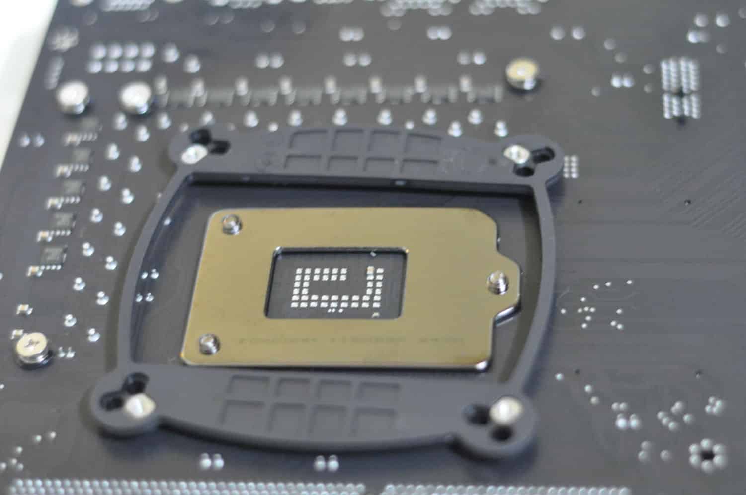

Commencer par installer les vis dans le support qui vient derrière la carte mère. Attention, les vis doivent être placées en fonction du socket du processeur.
DSC_0927

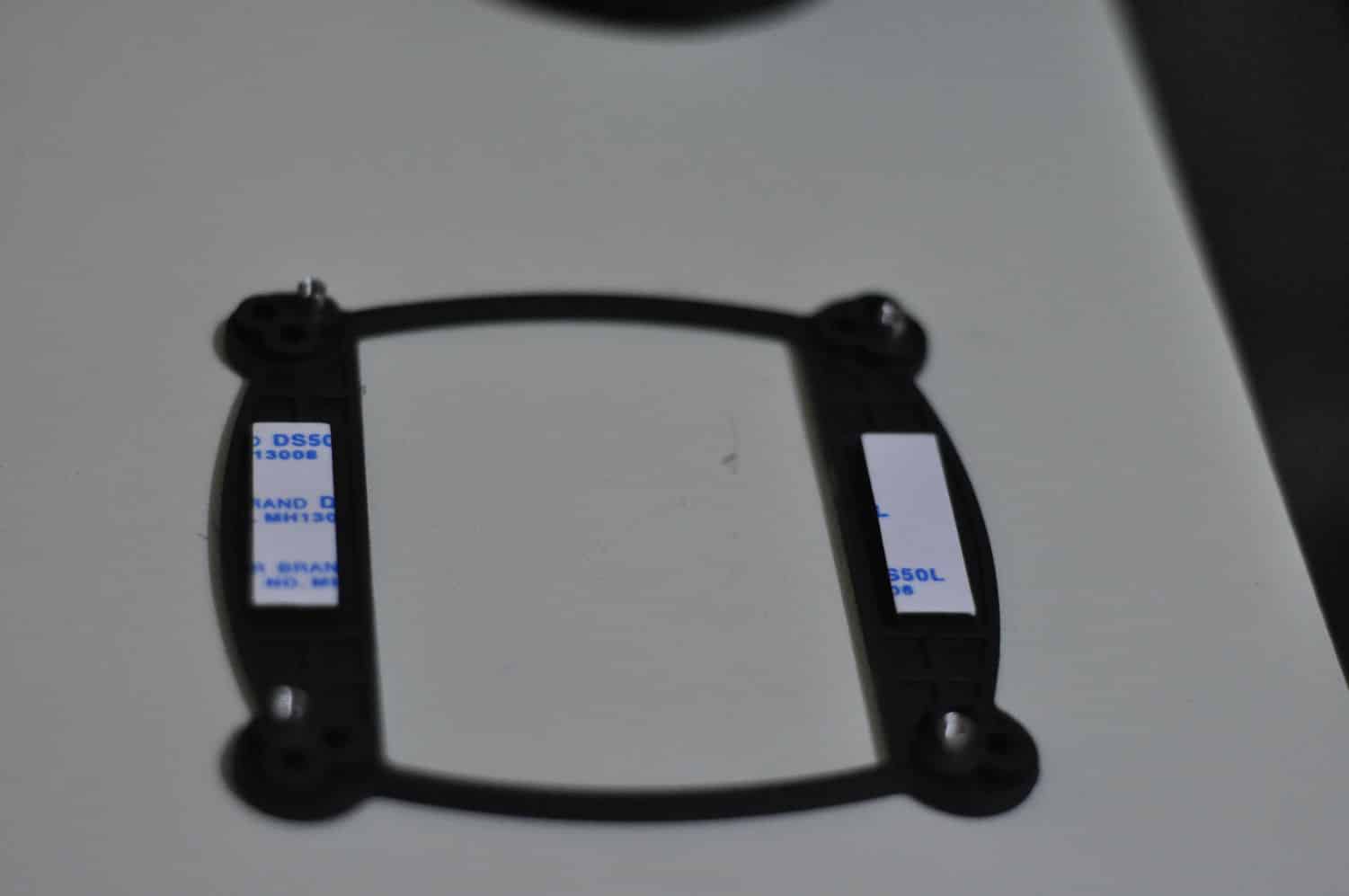

Sous le support, coller les deux bande de double face 3M fournis. Cela va permettre une totale adhérence.
DSC_0928
Vous pouvez maintenant le fixer au dos de la carte mère. Ce n’est pas une impression, c’est de travers ! Mais c’est normal 😉
DSC_0929

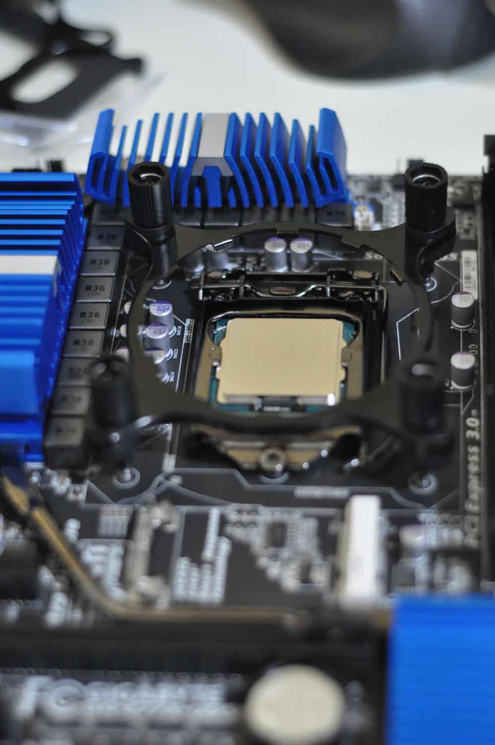

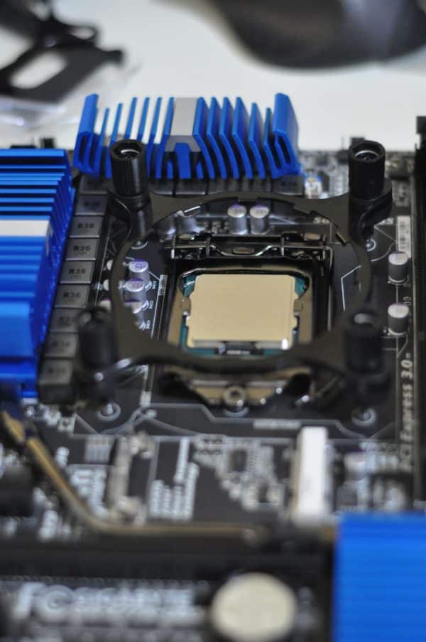

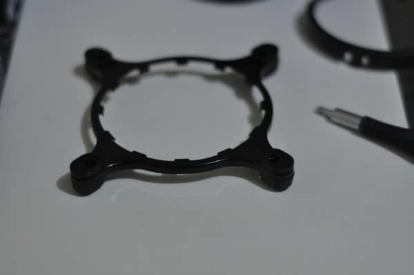

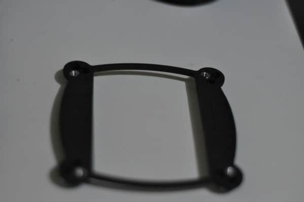

On s’attaque maintenant au support du bloc watercooling, on ajoute les fixations en plastique dessus qui viendont bloquer les vis.
DSC_0930
Ensuite on le pose sur le dessus de la carte mère en veillant à bien tomber sur « les écrous » qu’on a posés juste avant. On visse, mais vraiment très peu, pour pouvoir passer le blog watercooling ensuite. On reviendra sur la pose du bloc à la fin du montage.
DSC_0931

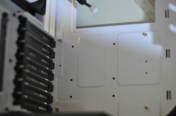

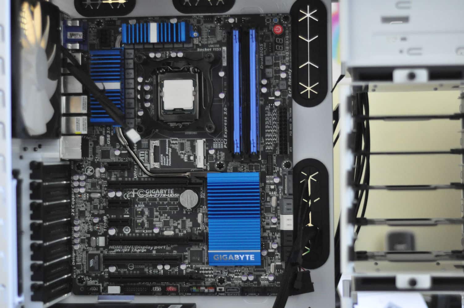

Maintenant que notre carte mère est prête, il faut préparer le boitier. Pour cela on commence par mettre l’alimentation, ici une bequiet ! Straight Power E9 580W, modulaire et silencieuse 🙂 On pense a tout de suite passer le câble qui alimentera la carte mère dans le dos du boitier. Ce sera plus facile de le connecter par la suite.
DSC_0933
On va pouvoir installer la carte mère, mais avant ça il faut placer les supports de vis sur le boitier. En effet, les boitiers étant compatibles sur plusieurs formats, c’est à vous d’installer les supports de vis. Sur ce boitier c’est plutôt facile puisqu’il suffit de placer les supports de vis partout ou il y a l’inscription « A »
DSC_0935
On peut maintenant installer la carte mère. Il y a 9 vis à mettre, visser fermement, mais pas trop, la carte ne devrait pas avoir l’idée de s’échapper 🙂
DSC_0936

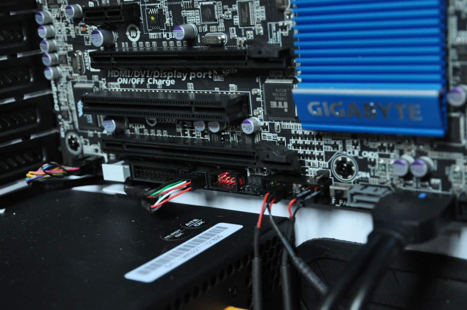

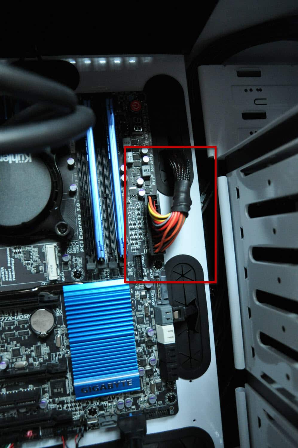

Maintenant que la carte est fixée, il va falloir la câbler  Pour cela référé vous à votre manuel de carte mère. Rien de compliqué si vous suivez les explications.
DSC_0989
Pensez à brancher le câble ATX qui va alimenter la carte mère.
DSC_0990

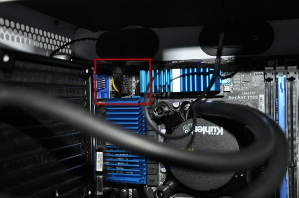

Et le câble qui alimente le processeur.
DSC_0991

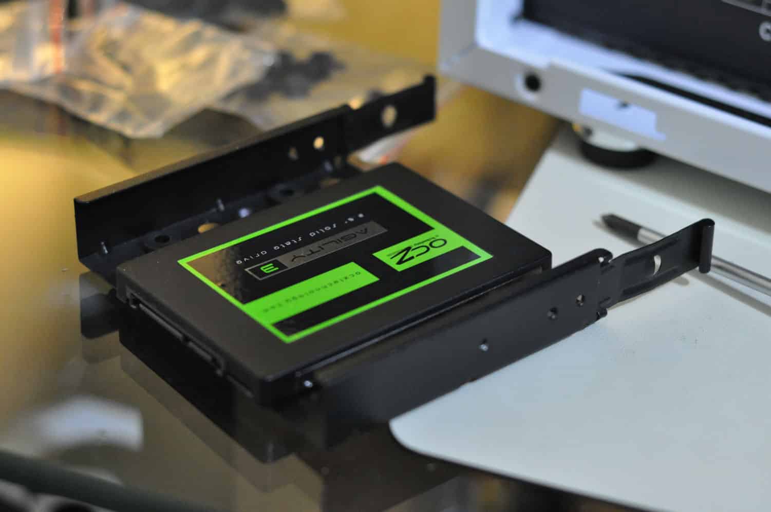

Vous pouvez maintenait installer le ou les disques SSD, brancher le aux connecteurs Sata, ainsi qu’a l’alimentation.
DSC_0938

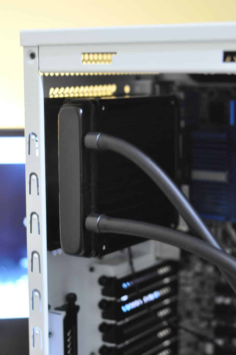

Pour finir, on revient sur l’installation du water cooling, on place le radiateur sur l’emplacement ventilateur. Je dois l’avouer, sur ce boitier c’est limite, limite pour fermer. Mais ça passe quand même, il n’aurait pas fallu un centimètre de plus 😉
DSC_0940
Une fois le radiateur placer, fixer le bloc watercooling
DSC_0941
Et voilà, votre PC est prêt à devenir un Hackintosh et à recevoir Mac OS X Moutain Lion !

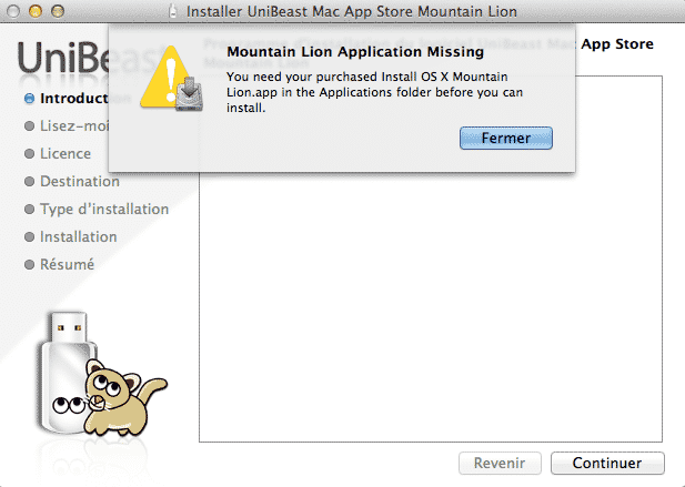

Il est indispensable d’avoir Mountain Lion dans les applications du Mac sur lequel vous lacérer Unibeast. En effet, sinon vous serez confronté à quelque chose comme ça :
Capture d’écran 2012-12-23 à 22.26.06
Du coup voici une petite astuce pour ne plus être confronter à l’erreur : « Mountain Lion Application Missing » : You need your purchased Install OS X Mountain Lion.app in the Applications folder before you can install.
Installer votre clé USB Unibeast à coup sûr en suivant cette vidéo :

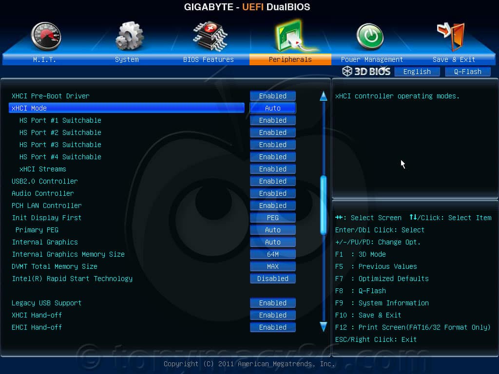

On avance ! Mais ce n’est pas encore fini ! On peut enfin allumer notre nouveau et joli PC ! Il va falloir mettre à jour le BIOS de ma carte mère pour assurer une entière compatibilité hackintosh. Il y a deux solutions, via l’outil intégré à la carte mère ou depuis Windows. J’ai choisi la deuxième solution, et j’ai mis à jour en version F14 (disponible dans la rubrique téléchargement sur Gigabyte)
après avoir mis à jour mon BIOS, j’ai affiner quelques réglages dans le BIOS.
Tout d’abord, dans l’onglet « Peripherals », assurer que le mode xHCI est réglé sur Auto. Dans certaines versions UEFI la valeur par défaut est Auto Intelligent, mais ce réglage ne ​​fonctionne pas sous OS X. Assurer vous également que xHCI et EHCI Hand-off sont activé (Enabled). Ensuite il faut configurer les paramètres d’affichage. Dans le cas de l’exemple ci-dessous, une carte graphique discrète a été utilisée, il faut donc régler « Init Display First » sur PEG. Si vous utilisez la carte graphique intégrée Intel (HD4000 comme moi par exemple), alors vous voulez sélectionner IGFX ici. Vous n’avez pas besoin d’apporter des modifications aux paramètres « Internal Graphics Memory Size« , il suffit de laisser la valeur par défaut de 64 Mo.
UEFI_USB_settings

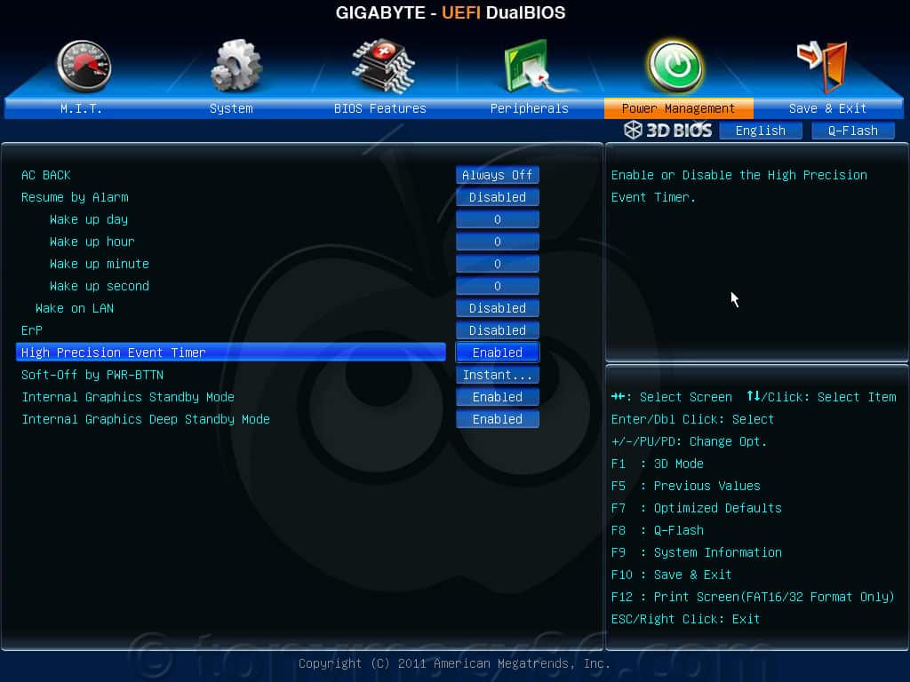

Ensuite direction l’onglet « Power Management » : Il y a un réglage important, dans « High Precision Event Timer » il faut bien vérifier que Enabled est sélectionné (elle doit être activée par défaut). Une petite astuce également, il est préférable de désactiver la fonction Wake on LAN, car d’après les retours utilisateur, cette fonction semble provoquer un redémarrage au bout de quelques secondes après avoir choisi d’arrêter votre système depuis OS X.
UEFI_HPET
C’est tout ce que j’ai fait pour le BIOS. Encore une fois pensé bien à mettre à jour en version F14. C’est indispensable pour assurer une meilleure stabilité à votre futur Hackintosh.

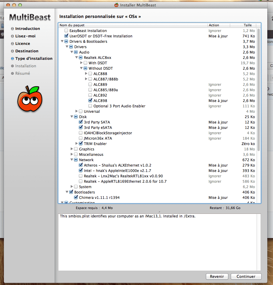

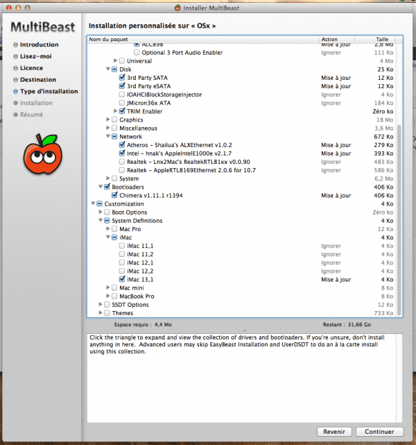

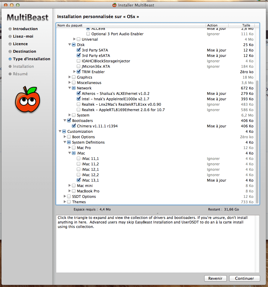

  • Dernière chose, télécharger et lancer multibeast pour Mountain Lion.
  • Sélectionner les options comme sur l’image ci-dessous.
Multibeast-conf1
multibeast-conf2

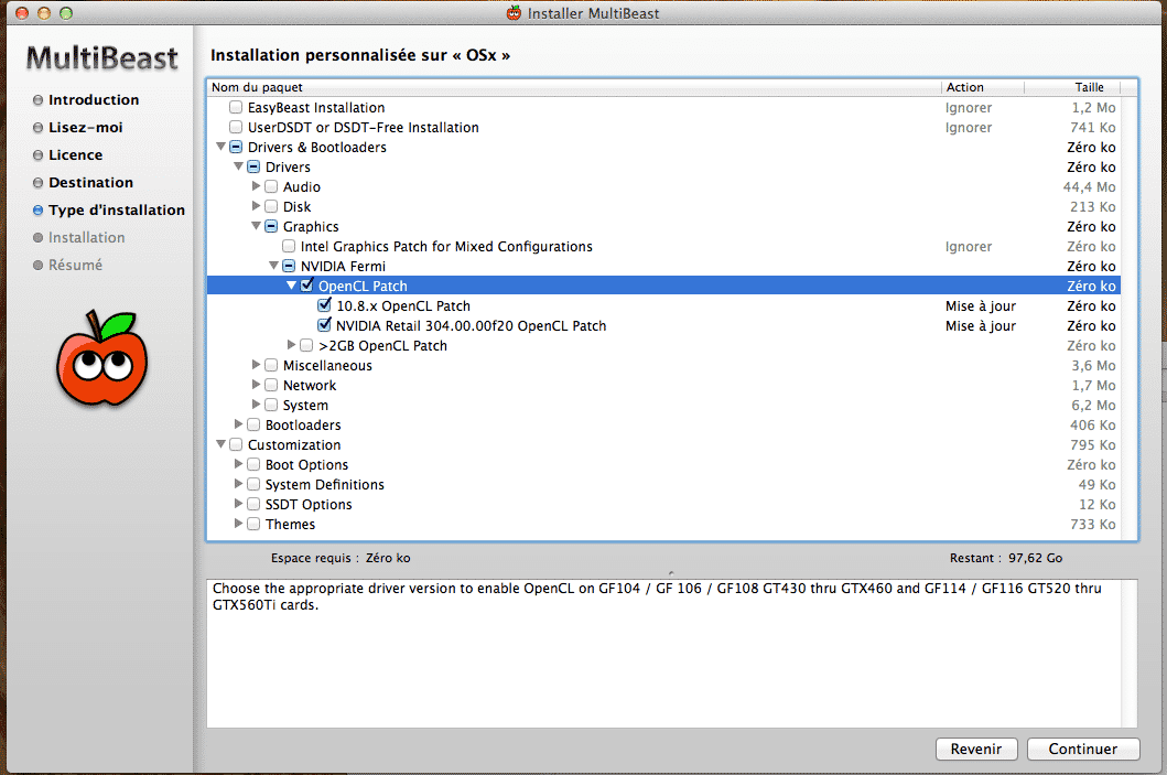

Une fois le hackintosh installé et stable, vous pouvez maintenant monté la carte graphique, ici j’ai choisi la Gigabyte NVIDIA GTX 660Ti connu pour ses performance et sa stabilité sur Final Cut Pro X.
Monter la carte graphique sur votre carte mère dans votre boitier. Brancher votre écran sur l’un des deux port DVI (le DUAL screen fonctionnera une fois la carte correctement installé).
Démarrer votre hackintosh, et relancer multibeast et sélectionner les paramètres comme ci dessous.
Capture d’écran 2013-03-29 à 22.22.44 1
Pour rappel, la configuration multibeast ci-dessus ne fonctionne pas avec tous les types hackintosh, personnellement voici la configuration matérielle que j’ai utilisée :
