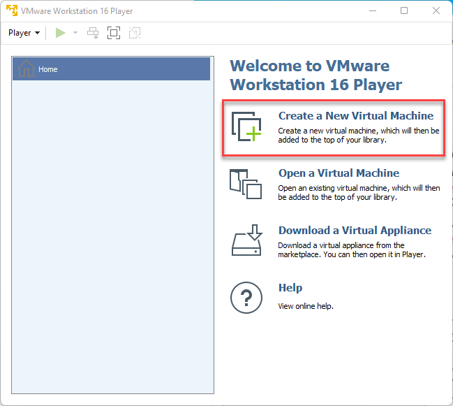

VMware sera maintenant compatible macOS. Lancer VMware puis créer une nouvelle machine virtuelle. Dans cet exemple, nous utiliserons VMware Player dans sa version 16.
Ici sélectionner « I will install the operating system later« .

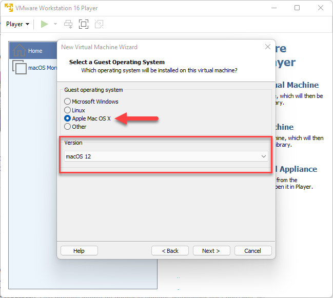

Sélectionner « Apple Mac OS X » puis la version de macOS correspondante, dans notre cas macOS 12. Si vous n’avez pas la possibilité de sélectionner macOS, alors c’est que Unlocker n’a pas été installé correctement. Relancez-le en tant qu’administrateur.

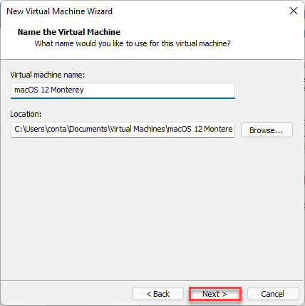

Sélectionner l’emplacement de votre machine virtuelle et son nom.

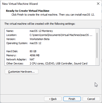

Pour la capacité du disque, 40Go minimum, mais si vous souhaitez installer des logiciels sur la machine virtuelle, 80Go sera amplement suffisant.
Cliquez sur terminer pour ensuite passer à la configuration de la machine virtuelle.

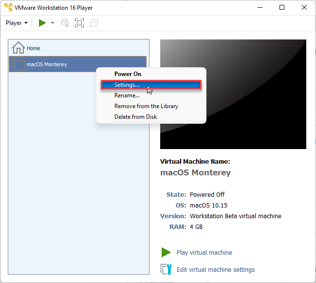

Sélectionner votre machine virtuelle fraîchement créée puis effectuer un clic droit pour configurer la VM.

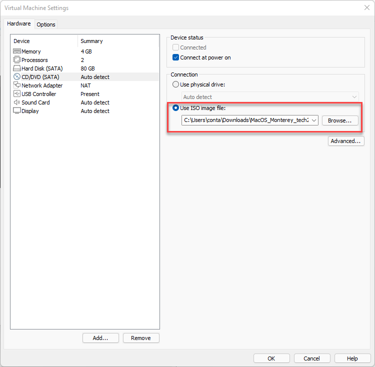

Ensuite, ajouter votre ISO macOS Monterey à votre machine virtuelle.

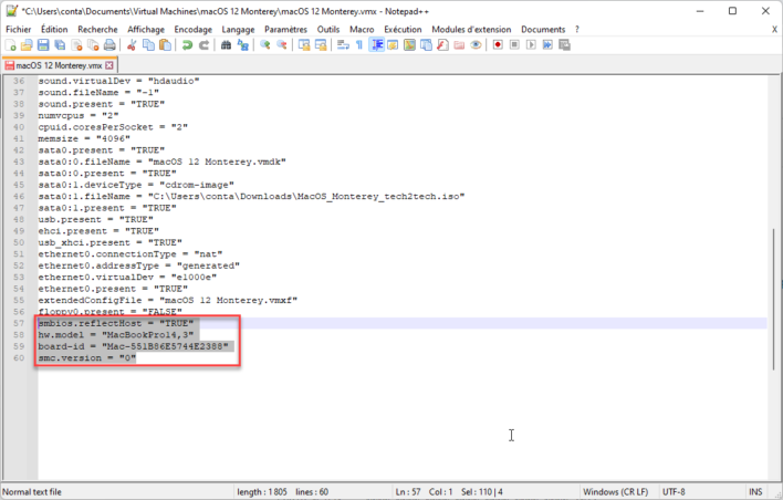

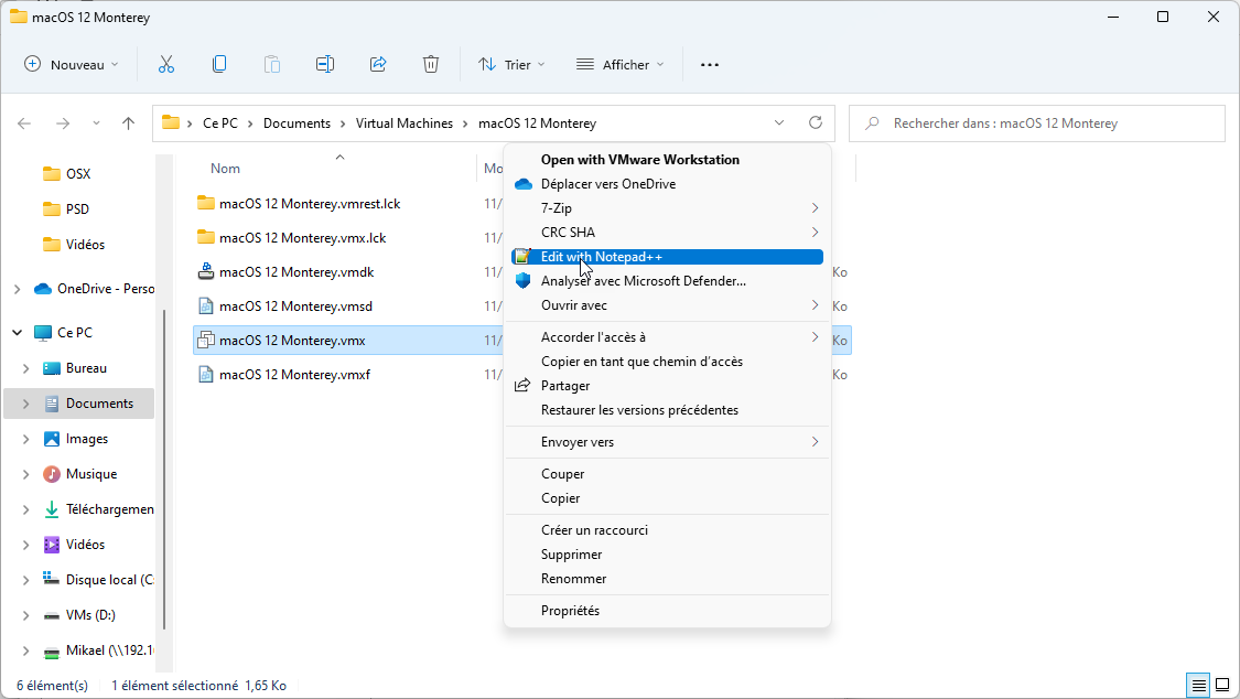

On y est presque ! Pour terminer, il est nécessaire d’éditer le fichier « VMX » de votre machine virtuelle. Dans l’emplacement de votre machine virtuelle définie au début, chercher le fichier vmx, puis éditer-le avec notepad++ ou l’éditeur de votre choix.
Ici, en fonction de votre processeur (AMD ou Intel), les lignes à ajouter seront différentes. Attention, puisque c’est ce qui permettra que cela fonctionne ou non.
  • Pour les processeurs Intel ajoutez les lignes suivantes à la fin du fichier :
smbios.reflectHost = « TRUE »
hw.model = « MacBookPro14,3 »
board-id = « Mac-551B86E5744E2388 »
smc.version = « 0 »
serialNumber = « C02ZJS7SMD6M »
  • Pour les processeurs AMD ajouter les lignes suivantes à la fin du fichier :
smc.version = "0"
cpuid.0.eax = "0000:0000:0000:0000:0000:0000:0000:1011"
cpuid.0.ebx = "0111:0101:0110:1110:0110:0101:0100:0111"
cpuid.0.ecx = "0110:1100:0110:0101:0111:0100:0110:1110"
cpuid.0.edx = "0100:1001:0110:0101:0110:1110:0110:1001"
cpuid.1.eax = "0000:0000:0000:0001:0000:0110:0111:0001"
cpuid.1.ebx = "0000:0010:0000:0001:0000:1000:0000:0000"
cpuid.1.ecx = "1000:0010:1001:1000:0010:0010:0000:0011"
cpuid.1.edx = "0000:0111:1000:1011:1111:1011:1111:1111"
smbios.reflectHost = "TRUE"
hw.model = "MacBookPro14,3"
board-id = "Mac-551B86E5744E2388"
Et n’oubliez pas de sauvegarder votre fichier.

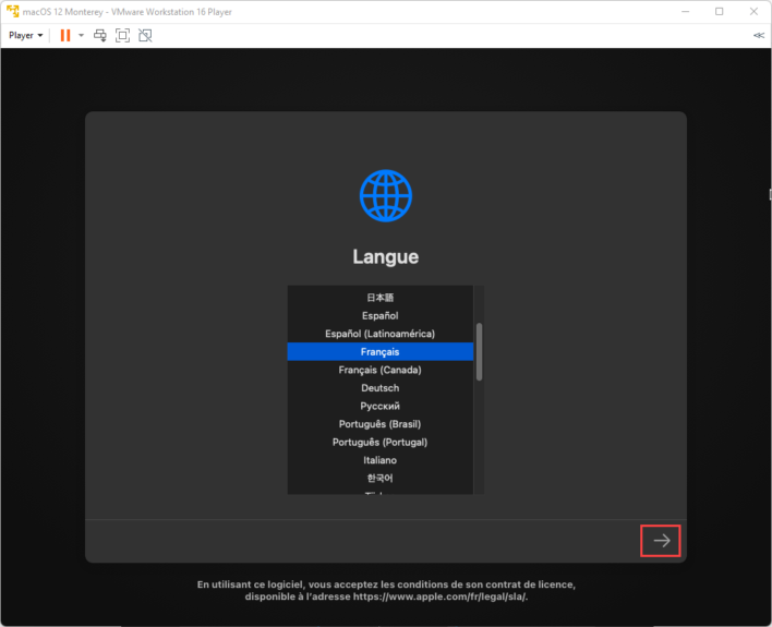

Vous pouvez maintenant démarrer votre machine virtuelle et après quelques minutes, vous devriez tomber sur la fenêtre si dessous. Choisissez votre langue puis cliquez sur Suivant.

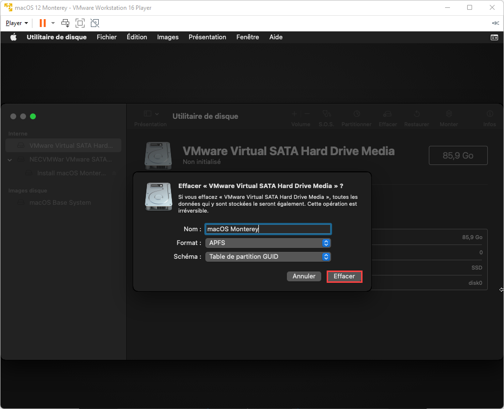

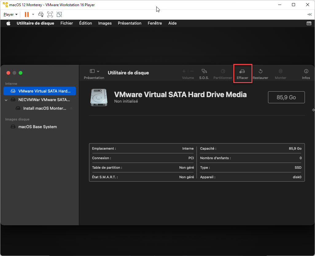

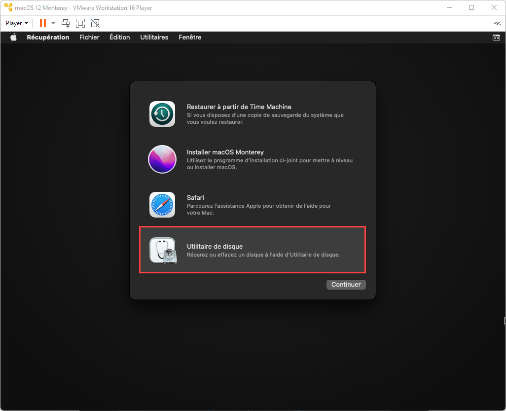

Le disque virtuel que nous avons ajouté précédemment étant « vierge », il est nécessaire de le formater. Double cliquez sur l’Utilitaire de disque.
Sélectionner votre disque dur virtuel puis cliquer sur « Effacer« .
Ajoutez un nom à votre disque dur virtuel puis cliquez sur « Effacer« . Terminer en fermant l’Utilitaire de disque.

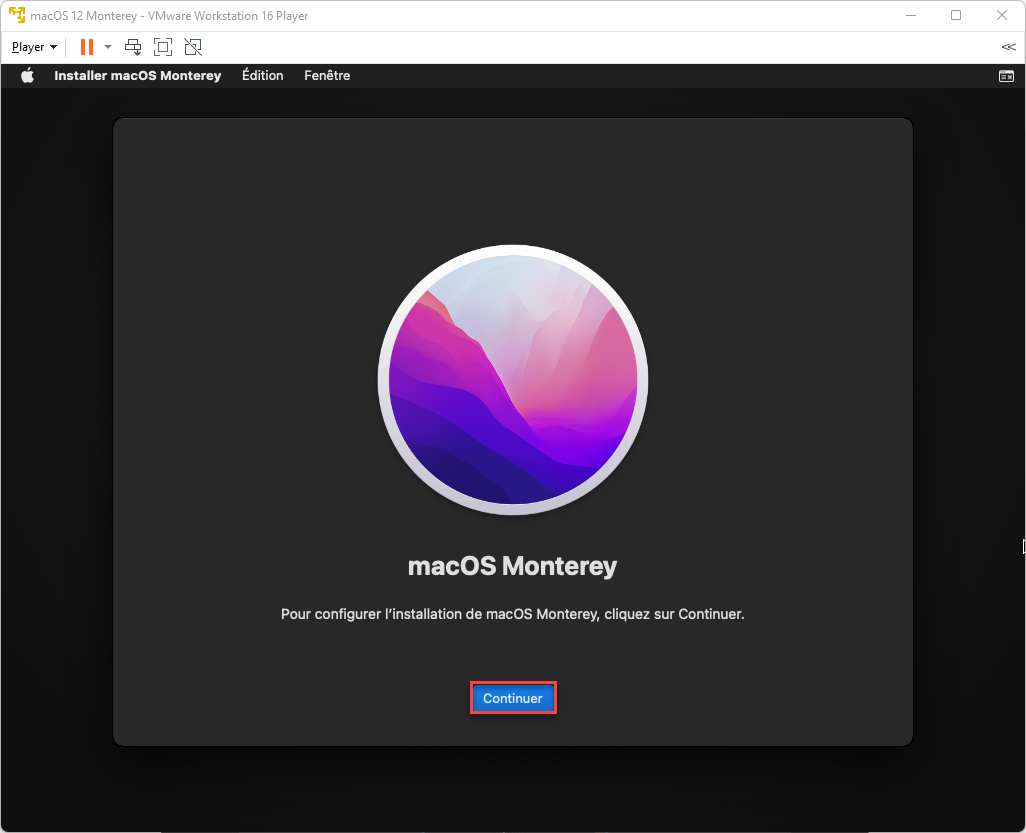

Vous voilà prêt à lancer l’installation de macOS 12 Monterey via Vmware. Cliquez sur « Installer macOS« .
Cliquez sur « Continue ».

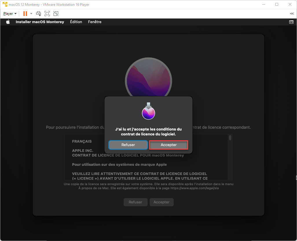

Accepter le Software Licence Agreement en cliquant sur « Accepter » .

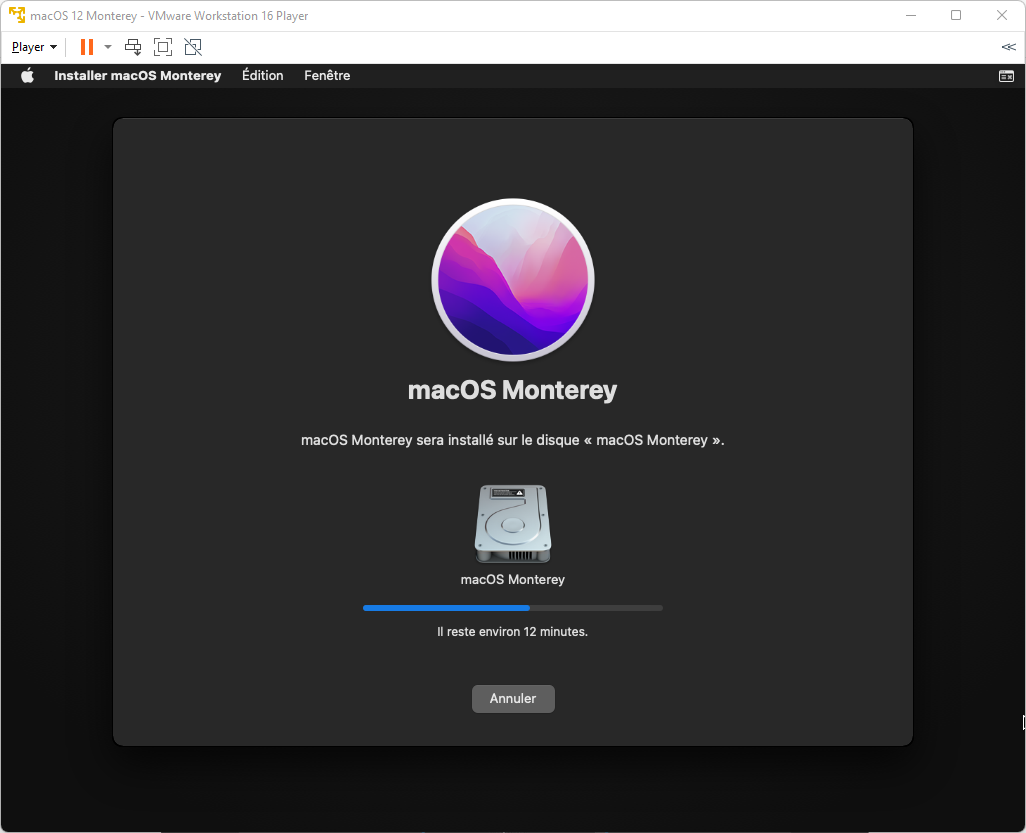

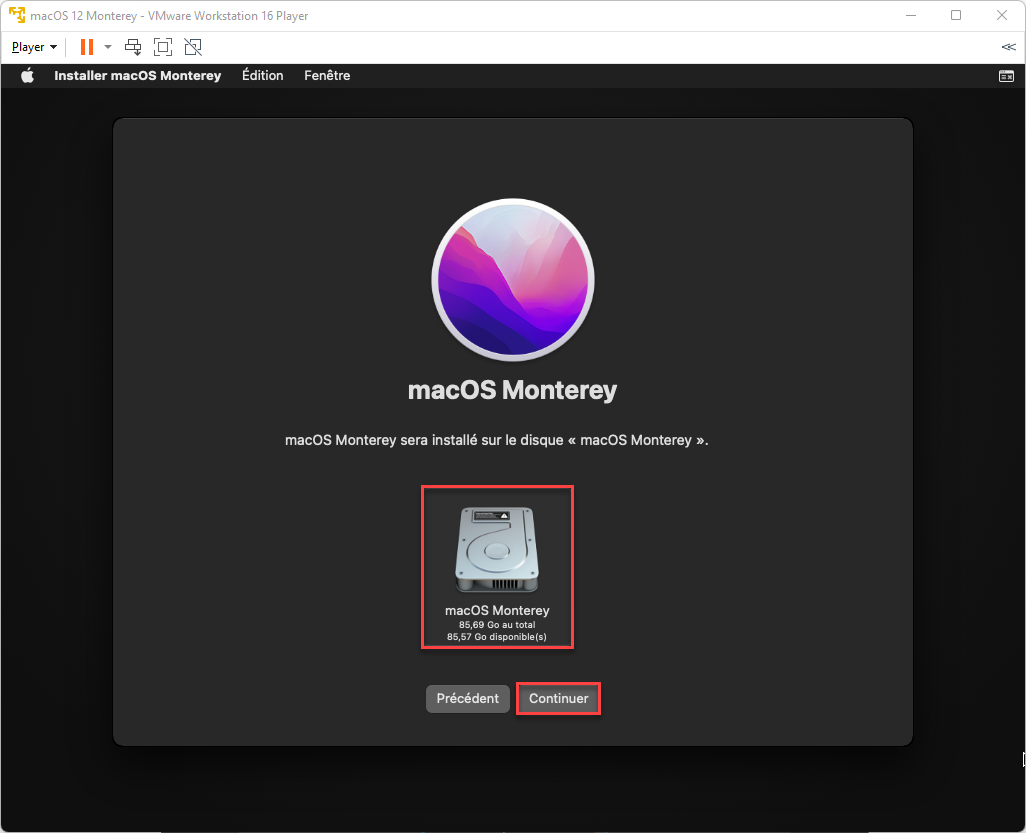

Puis, pour lancer l’installation, sélectionner votre disque puis cliquer sur « Installer« .

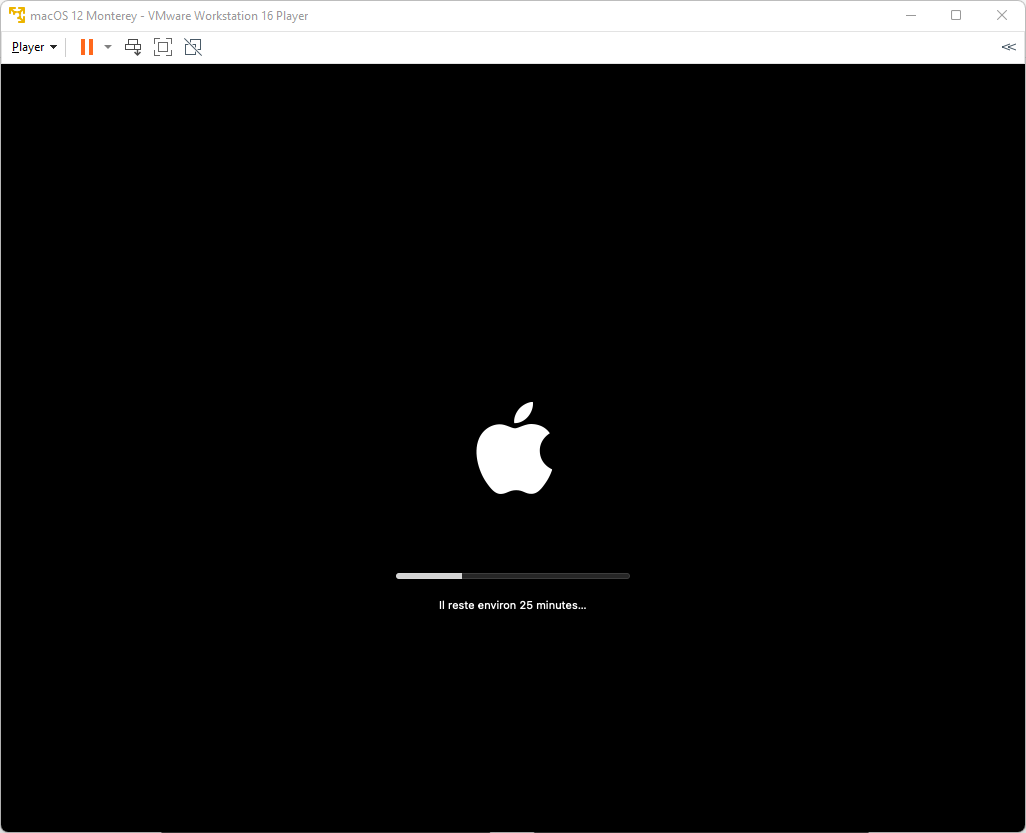

L’installation devrait mettre entre 20 et 45 minutes en fonction de votre configuration matérielle. Ne soyez pas étonné si la machine virtuelle redémarre plusieurs fois, c’est tout à fait normal.
Ca peut être long… très long…

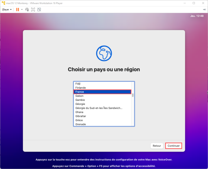

Commencer par sélectionner votre pays.

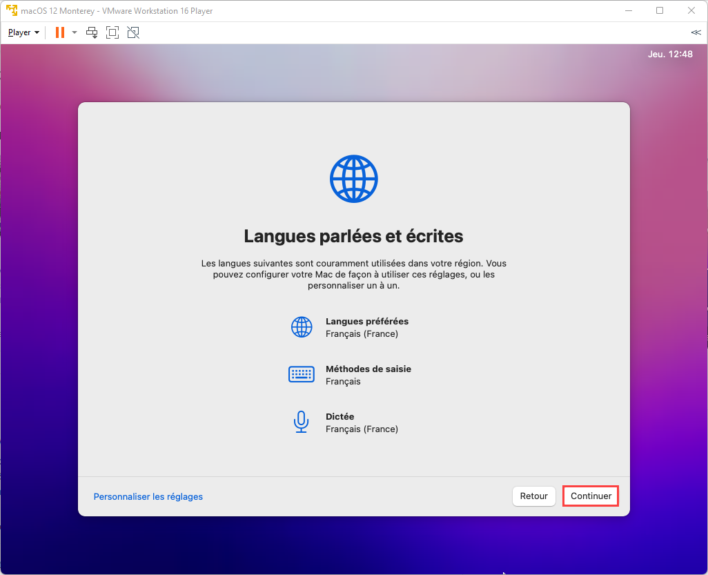

Vous pouvez configurer les langues parlées et écrites.

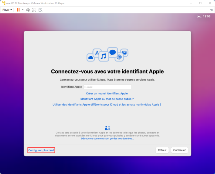

Vous pouvez vous connecter avec votre identifiant Apple si besoin. Cliquez sur « Configurer plus tard » si vous ne souhaitez pas vous connecter avec votre compte Apple.

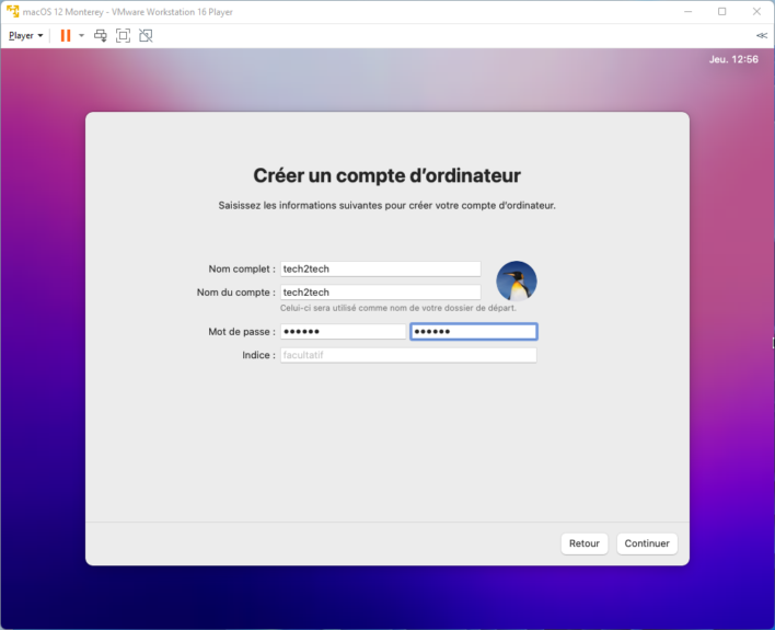

Créer un compte local qui vous servira à vous connecter a votre macOS virtuel.

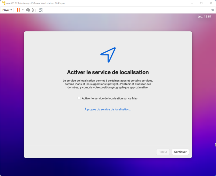

Ici vous pouvez activer le service de localisation de votre macOS 12 Monterey, ou bien passer à la suite directement en cliquant sur Continuer.

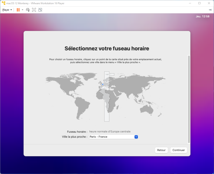

Sélectionnez votre fuseau horaire.

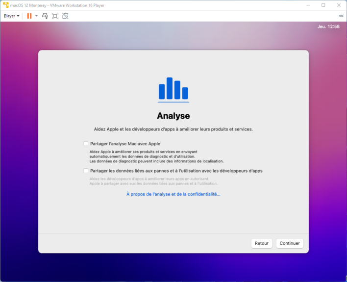

Ici, vous pouvez partager les données liées aux pannes et à l’utilisation (ou pas).

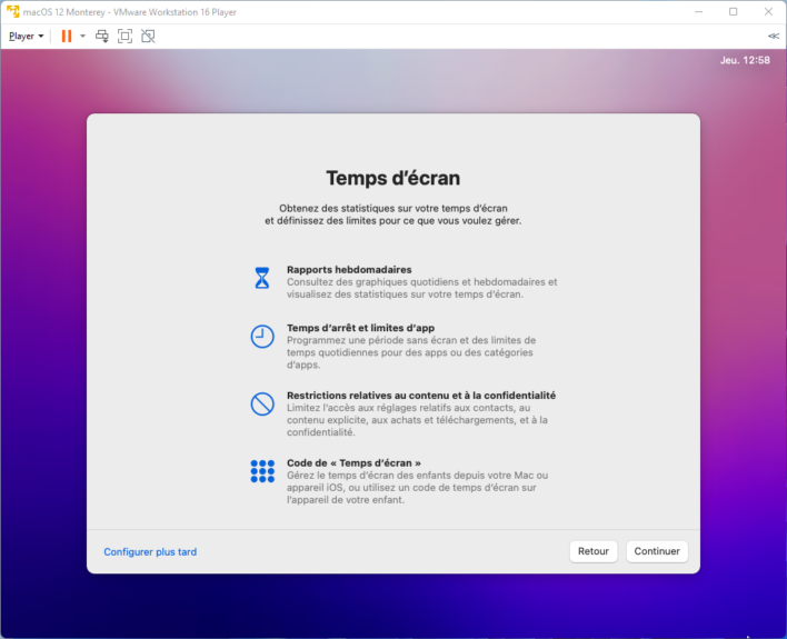

Vous pouvez ici configurer les statistiques sur votre temps d’écran, ou le faire plus tard en cliquant sur « Configurer plus tard ».

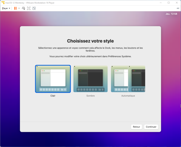

Choisissez votre style ici : Clair, Sombre ou automatique. Et terminer en cliquant sur « Continuer » !

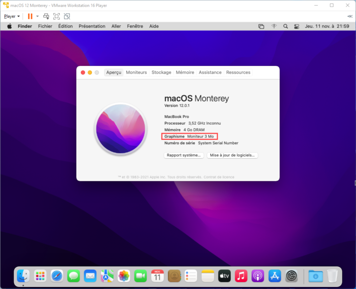

Vous voilà maintenant sur macOS 12 Monterey via VMware ! Cependant, comme vous pouvez le voir ici, la partie graphique est plus que légère. Je vous propose alors d’aller un peu plus loin pour améliorer cette partie.

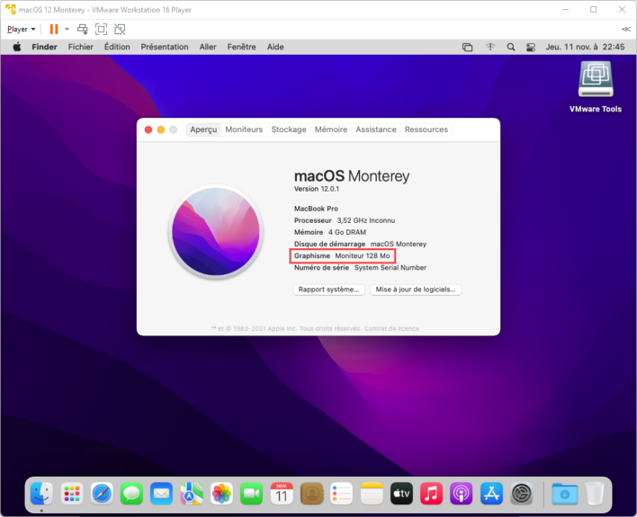

Lorsque vous avez utilisé Unlocker, celui ci a télécharger les VMware tools dans le dossier « Tools ». C’est le fichier nommé « Darwin.iso ». Cet iso nous permettra d’augmenter la puissance graphique de notre machine virtuelle, mais également de gérer la mise en plein écran.
Par défaut, votre machine virtuelle n’a que 3mo de mémoire graphique. C’est peu… après l’installation des VM tools, vous passerez à 128Mo. C’est peu, mais c’est mieux 🙂

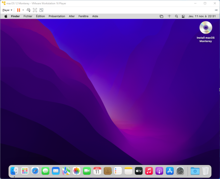

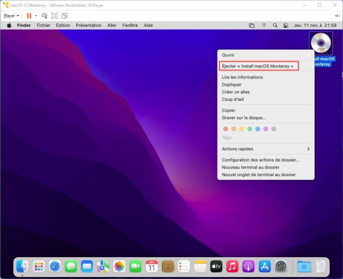

Démonter l’ISO de macOS 12 Monterey en effectuant un clic droit sur le DVD puis en cliquant sur « Éjecter « Install macOS Monterey ».

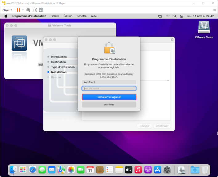

Installer VMware Tools en cliquant sur « Continuer« , puis « Installer« .
Taper votre mot de passe lorsque c’est nécessaire.

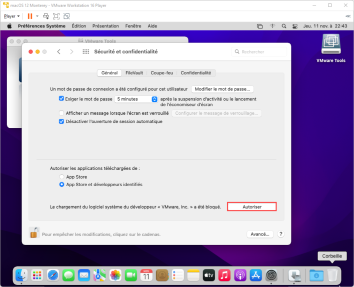

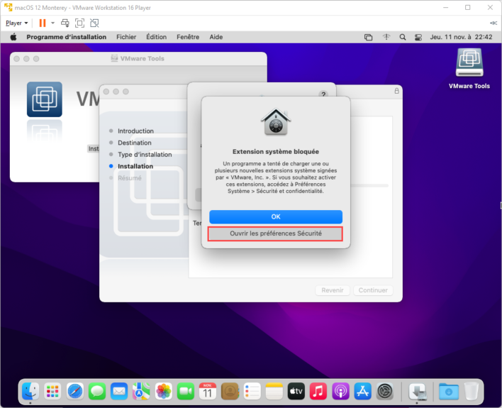

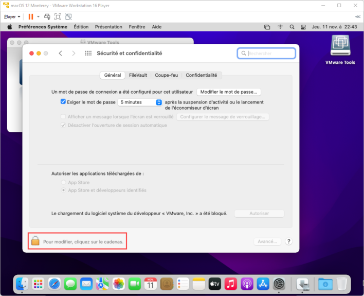

Il va être nécessaire d’autoriser l’installation à travers les préférences de sécurité. Lorsque ce message apparait, cliquez sur « Ouvrir les préférences Sécurité » pour débloquer l’extension bloquée.
Et cliquer sur « Autoriser » pour débloquer l’extension bloquée.

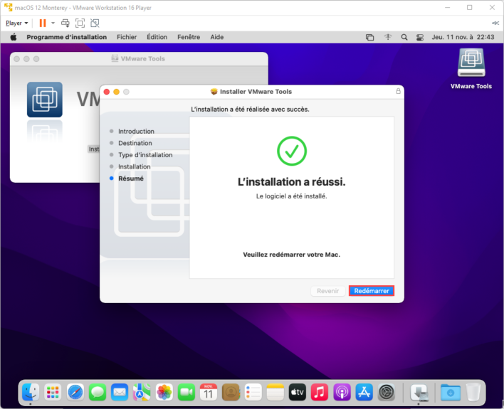

Vous pouvez maintenant redémarrer votre machine virtuelle en cliquant sur « Redémarrer ».
Vous devriez maintenant avoir 128mo sur la partie graphisme.
Si ce n’est toujours pas le cas, relancer une seconde fois l’installation des VMware tools, soyer bien sûr d’avoir autorisé VMware dans les paramètres de sécurité et cela devrait fonctionner.

  1. Bonjour
    J’essaie de configurer le fichier vmx avec bloc-note et voilà l’erreur que j’ai quand je lance la machine virtuelle
    Error while powering on : Unable to load configuration file c:\users\gsxfr\documents\virtualMachines\macos12\macOs 12.vmx
    ile c:\users\gsxfr\documents\virtualMachines\macos12\macOs 12.vmx line 58 : Syntax error
    Merci pour votre aide
    1. La syntaxe n’est pas bonne, probablement une mauvaise mise en forme de la page web. Il faut remplacer les  »  » et supprimer les espaces :
      smc.version = « 0 »
