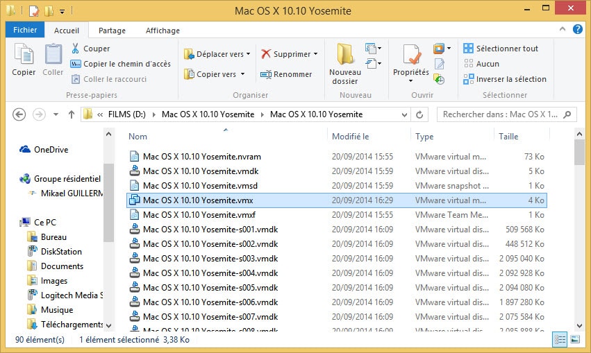

Ensuite, dézipper l’archive Mac OS X 10.10 Yosemite.zip préalablement téléchargée.
Dans cette archive vous trouverez l’image Vmware ainsi que quelques outils. Pour commencer, nous allons devoir rendre compatible VMware avec MAC OS X. Pour cela, lancer en administrateur le fichier install.cmd qui se trouve dans le dossier « \Mac OS X 10.10 Yosemite\VMware Unlocker – Mac OS X Guest\VMware 8.x + 9.x + 10.x Series\VMware Workstation Unlocker – Windows« .
Pour le lancer en tant qu’administrateur, effectuez un clic droit sur le fichier, puis cliquez sur « Exécuter en tant qu’administrateur« . Le script va se lancer et se fermer lorsque l’installation sera terminée.
Vous pouvez maintenant aller dans le dossier de l’image VMware, exécutez le fichier « Mac OS X 10.10 Yosemite.vmx«

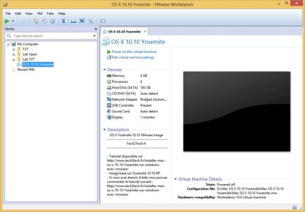

Vous tomberez sur une fenêtre de ce type, ici, vous pouvez éditer les paramètres de la machine virtuelle, j’entends par là, ajouter de la mémoire vive, modifier la taille du disque dur et ajouter des processeurs. Par défaut, cette machine virtuelle est faite pour s’adapter au plus grand nombre de personnes, même ceux ayant des ordinateurs portables. Mais si vous avez une grosse machine, vous pouvez tout à fait ajouter de la mémoire et des processeurs.

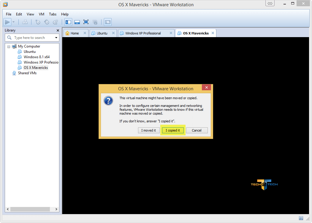

Une fois que ceci est configuré aux petits oignons, vous pouvez lancer la machine virtuelle en cliquant sur la flèche verte. Alors, une fenêtre d’avertissement s’affichera, ici cliquez sur « I Copied It »

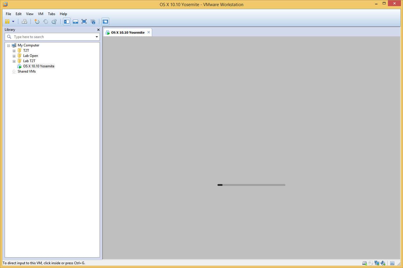

La machine va alors se lancer.

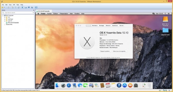

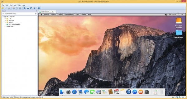

Il faudra patienter quelques minutes (selon la puissance du pc et de la machine virtuelle) pour enfin voir apparaître l’écran de MAC OS X 10.10 Yosemite. Vous pouvez maintenant

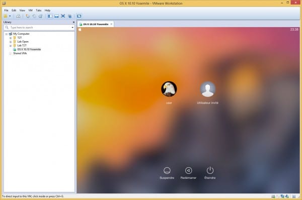

Par défaut deux comptes sont visibles (comptes que vous pouvez modifier ou supprimer plus tard). Cliquez sur user.
Vous voilà sur OSX Yosemite depuis Windows via VMware !

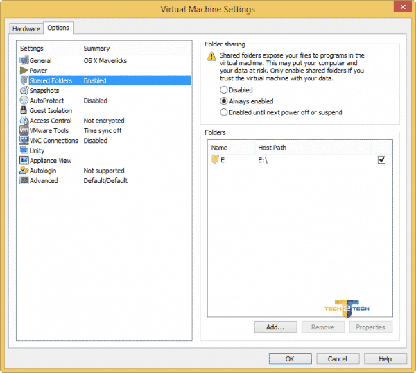

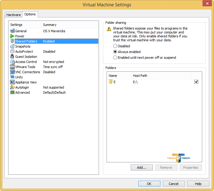

Vous souhaitez transférer des dossiers / fichiers entre la machine virtuelle et votre PC, c’est tout à fait possible, il faut pour cela créer un dossier partagé dans Vmware.
Éditer les paramètres de la machine virtuelle et aller dans l’onglet Options puis cliquer sur Shared Folder pour créer votre dossier partagé. Après avoir redémarrer votre machine virtuelle pour pourrez trouver le dossier partager dans le Finder du Mac.
