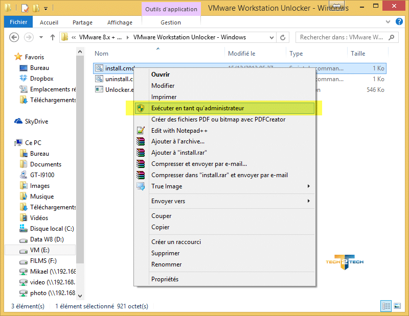

Une fois que vous avez téléchargé ou créer votre ISO OSX Yosemite, la première chose à faire, est de rendre compatible VMware avec OSX. Pour cela il faut lancer VMware Unlocker MacOSX précédemment téléchargé.
Dans l’archive téléchargée, lancer en administrateur le fichier install.cmd qui se trouve dans le dossier « VMware Unlocker – Mac OS X Guest\VMware 8.x + 9.x + 10.x Series\VMware Workstation Unlocker – Windows« .
Pour le lancer en tant qu’administrateur, effectuez un clic droit sur le fichier, puis cliquez sur « Exécuter en tant qu’administrateur« . Le script va se lancer et se fermer lorsque l’installation sera terminée.

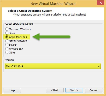

Il ne vous reste plus qu’à créer une machine virtuelle OSX et lancer la machine avec l’ISO précédemment créée ou télécharger.
