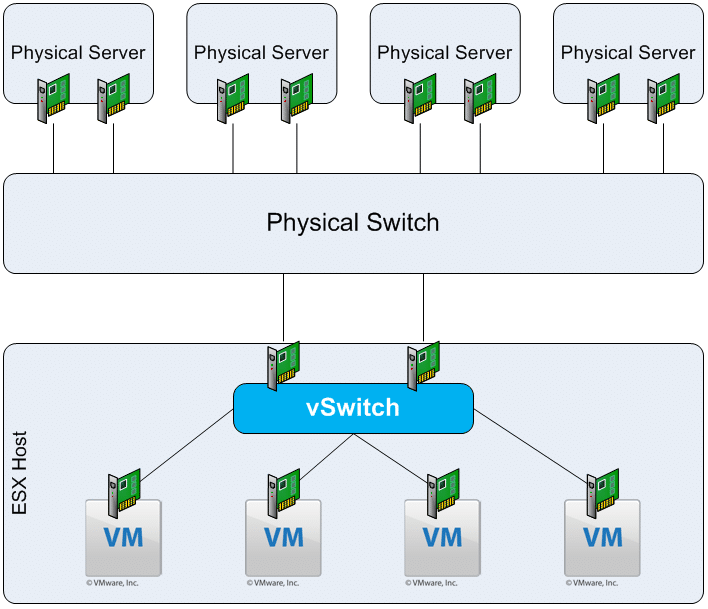

- Un commutateur virtuel, appelé vSwitch, fonctionne de façon similaire à un commutateur Ethernet physique. Il détecte les machines virtuelles qui sont logiquement connectées à chacun de ces ports virtuels et utilise ces informations pour acheminer le trafic aux machines virtuelles appropriées. Un vSwitch peut être connecté à des commutateurs physiques à l’aide d’adaptateurs Ethernet physiques, aussi appelés cartes de liaison montante, afin de joindre des réseaux virtuels à des réseaux physiques. Ce type de connexion est semblable à une connexion de commutateurs physiques entre eux visant à créer un réseau plus grand. Même si un vSwitch fonctionne de façon similaire à un commutateur physique, il reste non manageable et ne dispose pas de certaines fonctionnalités avancées du commutateur physique.

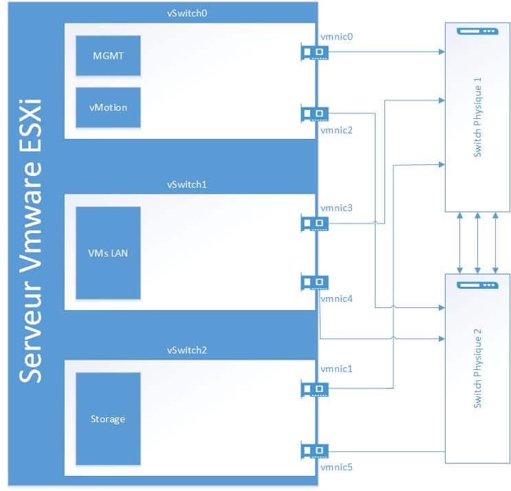

Dans mon cas, j’ai un LAB avec trois cartes réseau, cela permettra de faire un peu de redondance et de booster le réseau pour les machines virtuelles. Cependant dans l’exemple ci-dessous, nous allons voir une infrastructure VMware ESXi avec 6 cartes réseaux physiques, ce qui nous permettra une redondance de presque tous les services (Réseau des machines virtuelles, Réseau vMotion, Réseau de Management ou encore le Réseau dédié au stockage).
Dans le cas d’une entreprise, il faudra avoir quelques cartes réseau pour le réseau VMs, mais également pour le Management (gestion d’ESXi via l’interface web) et pour le Vmotion (vSphere vMotion vous permet de déplacer l’intégralité d’une machine virtuelle active d’un serveur physique à un autre). Il peut être intéressant séparer le Réseau VMs du réseaux managements et Vmotion. Ainsi, lorsque vous déplacer une machine virtuelle ou que vous effectué des action sur l’interface web, le réseau de vos machines virtuelles ne sera pas altéré pas ces modifications. Il en ait de même pour le stockage. Vous pouvez utiliser les VLANs pour gérer ce type de besoin.
Voici un exemple de mon ESXi avec 6 cartes réseaux, ici on croise les cartes réseau sur deux switchs physiques pour augmenter la redondance et limiter les SPOF (Single Point Of Failure // Point individuel de défaillance) :

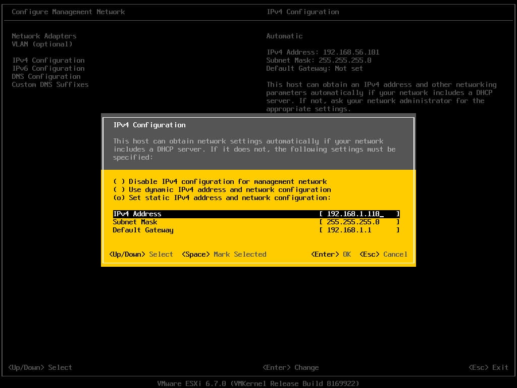

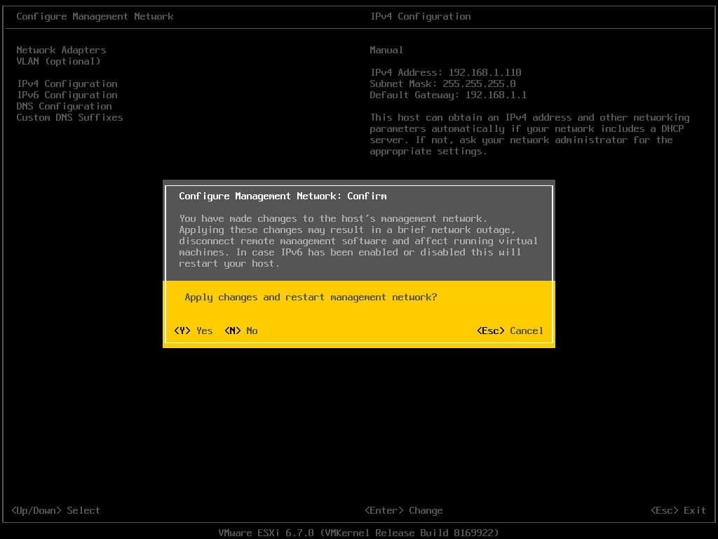

L’une des premières choses à faire est de configurer l’adresse IP pour la gestion de notre hyperviseur ESX. Cette adresse IP est l’adresse IP de l’interface de Management. Celle qui nous permettra de nous connecter à l’interface d’administration d’ESXi via l’interface web.
Depuis le DCUI, on appuie sur F2 pour passer à la configuration de cette interface. On va ensuite dans « Configure Management Network« .
Et dans IPV4 Configuration, on attribue l’adresse IP que l’on souhaite pour l’administration d’ESX.
Il n’y a plus qu’a sauvegarder ce changement.

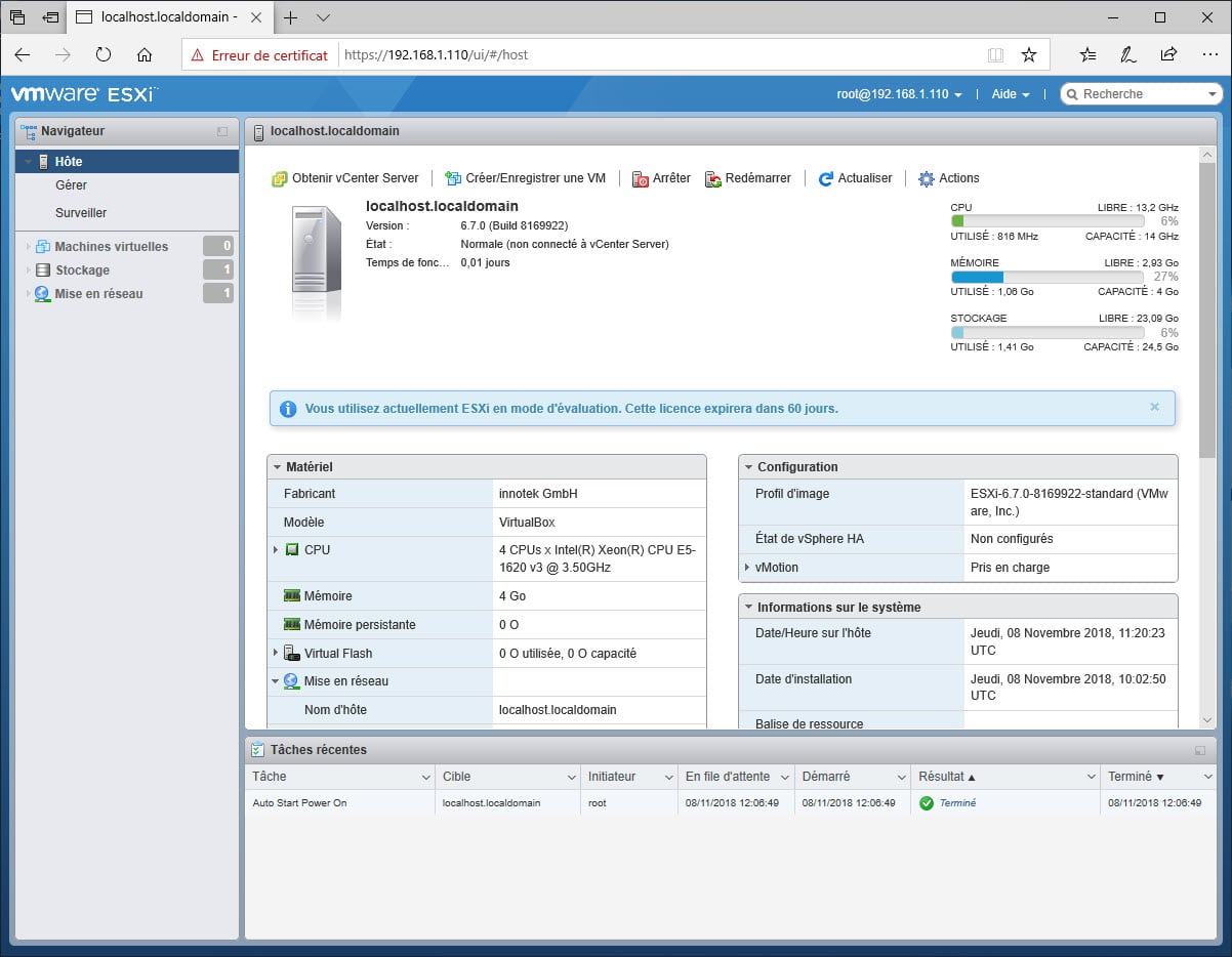

Vous pouvez maintenant abandonner le DCUI pour vous connecter via n’importe quel navigateur depuis un PC du même réseau et avec l’adresse IP que vous avez définie.

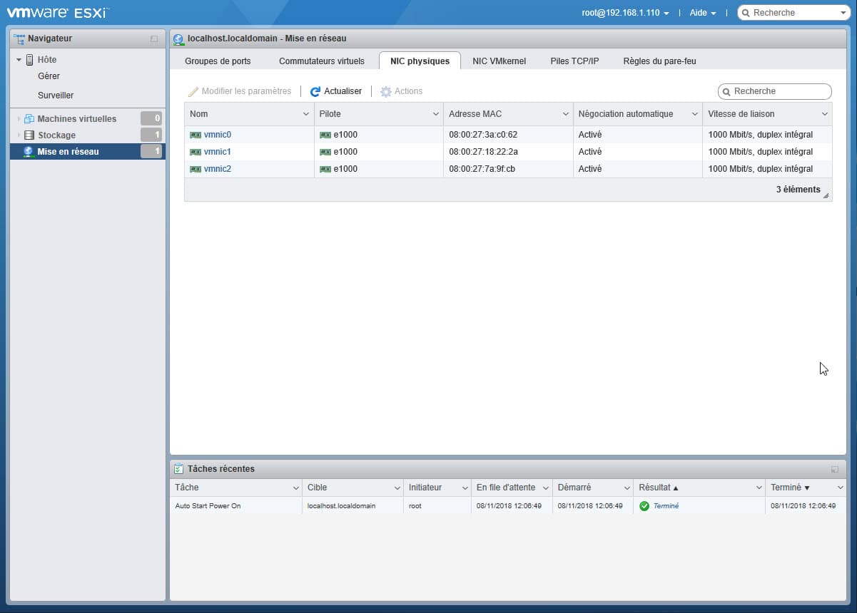

Si vos avez plusieurs cartes réseaux, vous pouvez maintenant les gérer depuis la partie « Mise en réseau ». Ainsi, vous allez ici pouvoir gérer également vos commutateurs virtuels et groupes de ports.

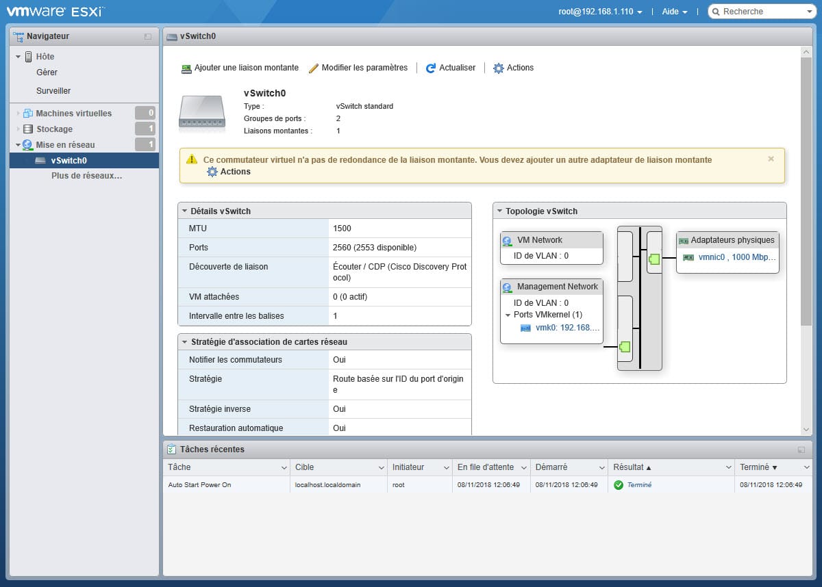

Les vSwitchs
Par défaut, le vSwitch0 est déjà créé. Il est connecté à votre réseau principal. Vous pouvez créer d’autres commutateurs virtuels, notamment si vous souhaitez créer des réseaux spécifiques, pour des tests par exemple ou des vSwitch rattachés à des Vlan spécifiques. On pourra ainsi facilement créer un environnement de prod et de dev.
Vous pouvez facilement ajouter des liaisons montantes (carte réseau) supplémentaires sur votre Vswitch en éditant ce dernier. Cela permettra entre autres de mettre en place de la redondance.
