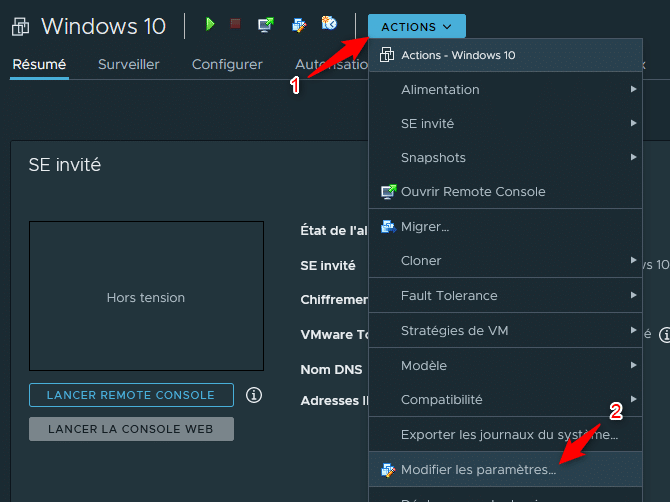

Il vous faut tout d’abord faire l’arrêt de votre machine virtuelle.

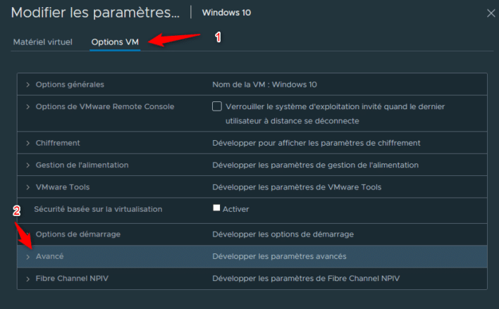

Une fois fait aller modifier les paramètres de votre VM :

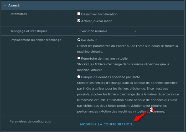

Il sera nécessaire d’aller par la suite dans les options de la VM (1), puis de développer la catégorie « Avancé » (2) pour choisir de modifier la configuration (3).

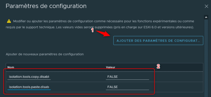

Une fois dans la nouvelle fenêtre qui s’ouvre, vous aurez la possibilité d’ajouter les deux options nécessaires pour activer le partage du copier/coller.
Pour ce faire, faites « Ajouter des paramètres de configuration » et renseigner comme nom et valeur les informations suivantes :
Nom | Valeur |
isolation.tools.copy.disable | FALSE |
isolation.tools.paste.disable | FALSE |
Une fois fait, il vous faudra valider l’ensemble des fenêtres par le bouton « OK ».
Au redémarrage de votre VM, le partage du presse-papier entre votre poste et la console sera actif.
