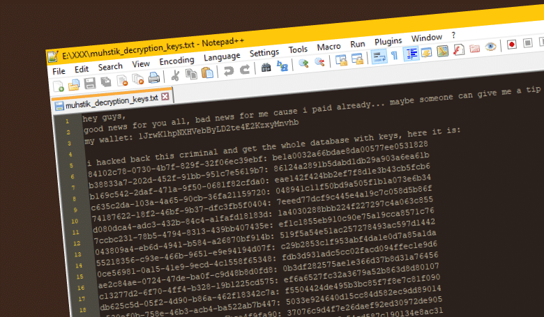

Tobias Fromel, un développeur a subit lui aussi ce ransomware et a payé la rançon (ce que je ne conseille pas), suite à ça il a analysé le ransomware et la clé qui lui a été transmise pour ensuite récupérer la base de données sur leur serveur. Il a ainsi publié 2858 clés de déchiffrement.
Tobias à également développer une solution pour déchiffrer vos fichiers. Il est disponible sur MEGA [ Analyse VirusTotal ] et des instructions un peu plus approfondies sont disponibles sur Bleeping Computer.
