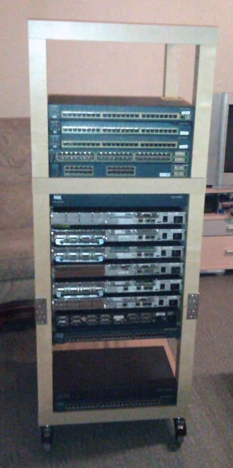

Je me doute que la plupart d’entre vous connaissent la fabrication d’une baie à l’aide d’un modèle de table d’une marque suédoises bien connu. Toutefois, celle-ci n’est pas esthétique non plus pour être dans un salon au quotidien.

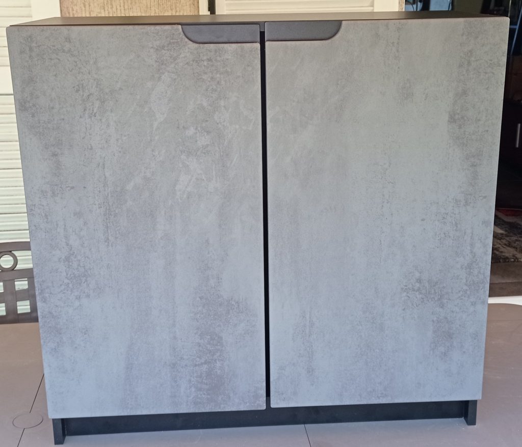

Pour ceux et celle qui souhaitent savoir, mon choix s’est finalement porté sur ce modèle de meuble :
Vladon Buffet Logan, Commode avec 2 Portes, Noir Mat/Aspect Béton Foncé (82 x 78 x 37 cm)

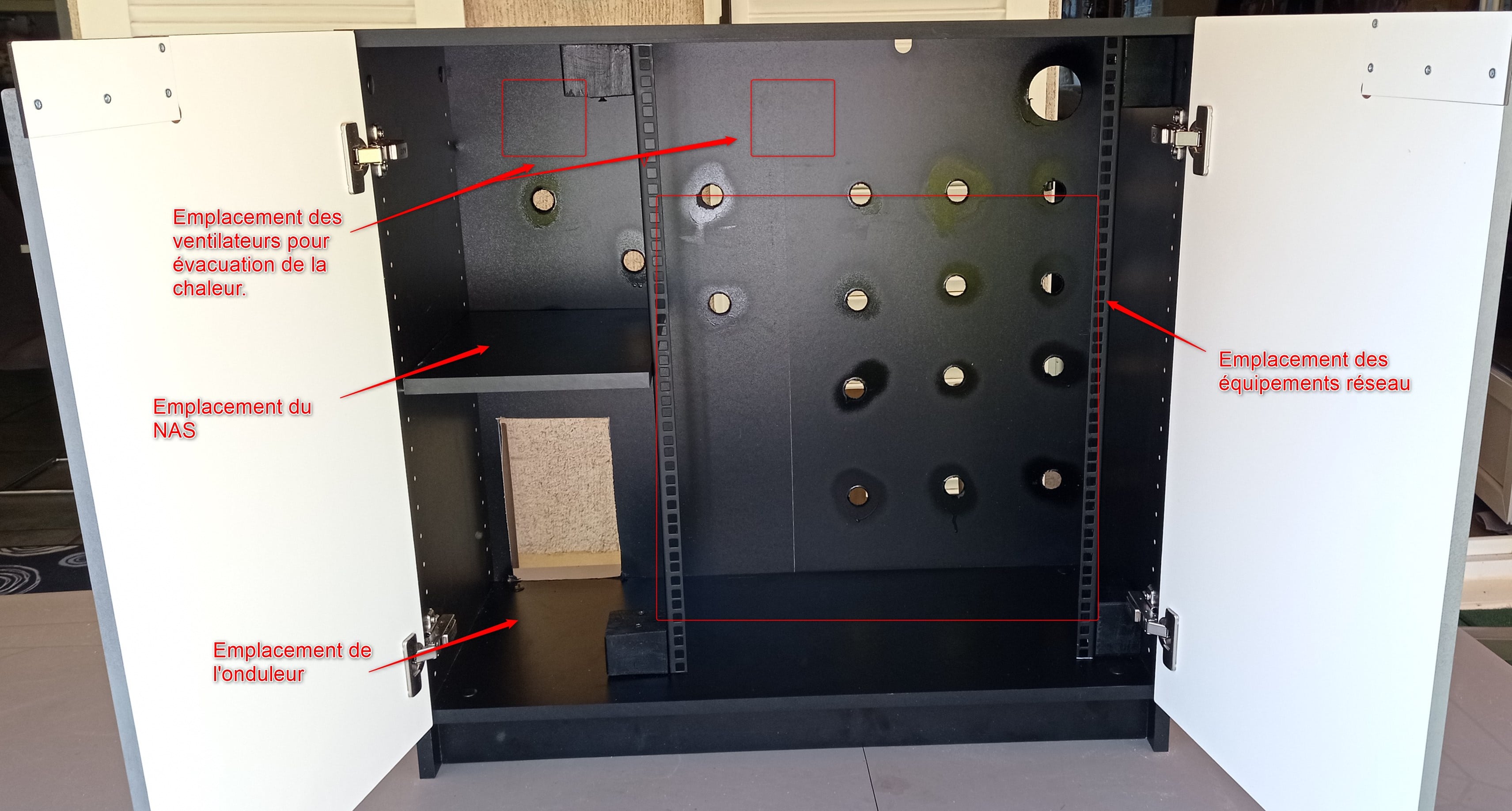

Je résume les différents éléments dont j’ai besoin enfin de faire ma baie :

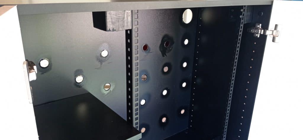

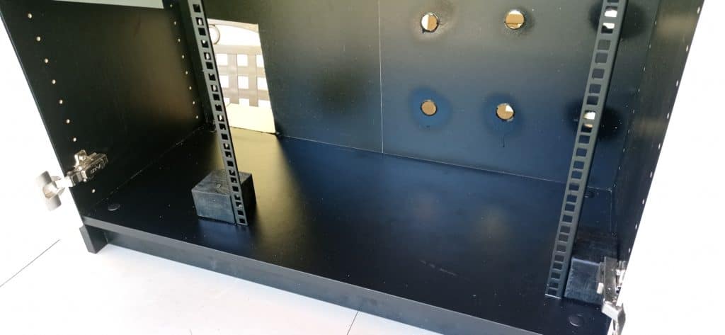

Comme nous le disons souvent, une image vaut mieux que mille mots, donc voici des photos montrant l’aménagement du meuble (certaines adaptations ne sont pas encore présentes sur les photos) :
Avant / Après

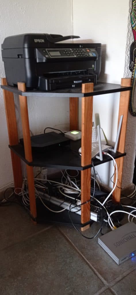

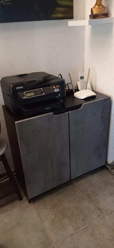

Comme l’image est toujours plus parlante, voici un avant la mise en place de la baie et un après installation de celle-ci :
L’intérieur de la baie
Et ci-dessous, vous avez l’aménagement de la baie avec l’ensemble des équipements. Pour faire suite à la mise en place de la baie, j’avais un problème de nuisance sonore par rapport au switch présent à l’intérieur, j’ai corrigé ceci en réalisant le remplacement des ventilateurs du switch (j’ai fait un article à ce sujet d’ailleurs).
