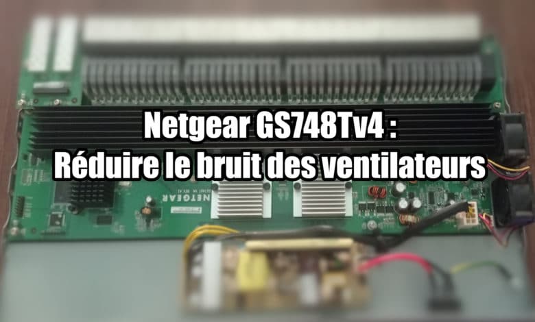

Pour réduire ce bruit gênant, c’est simple, il faut faire le changement des ventilateurs au sein même du switch. Bien sûr, les ventilateurs de remplacement seront bien moins bruyants que ceux d’origine.
Anciens ventilateurs GS748Tv4
Les ventilateurs de remplacement

Le GS748Tv4 est relativement simple pour le démontage de la partie supérieure du switch. Ça nous fait un total de 9 vis à retirer (hors fixation rack) pour avoir accès aux entrailles de la bête !

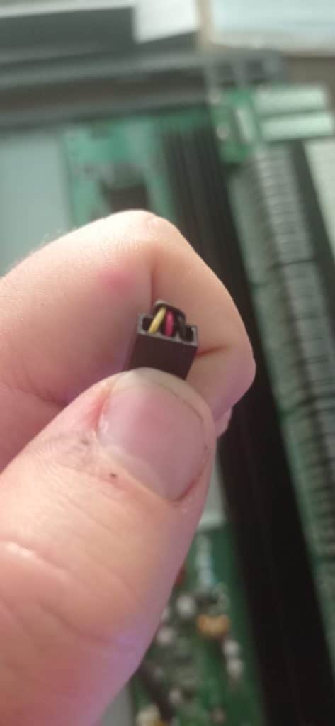

Avec les ventilateurs Noctua NF-A4x10 FLX, il faudra faire la permutation des câbles rouge et noir de la broche à 3 pins. Si l’inversion n’est pas faite, les ventilateurs ne fonctionneront pas.
Une fois la permutation faite et le branchement des nouveaux ventilateurs fait également, il ne reste plus qu’à refermer le switch.

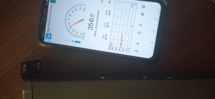

Nous avons un résultat très satisfaisant à la suite du changement des ventilateurs.
Je vous laisse vous faire votre propre avis :
Oui, là. Elle est dans le bon sens.
