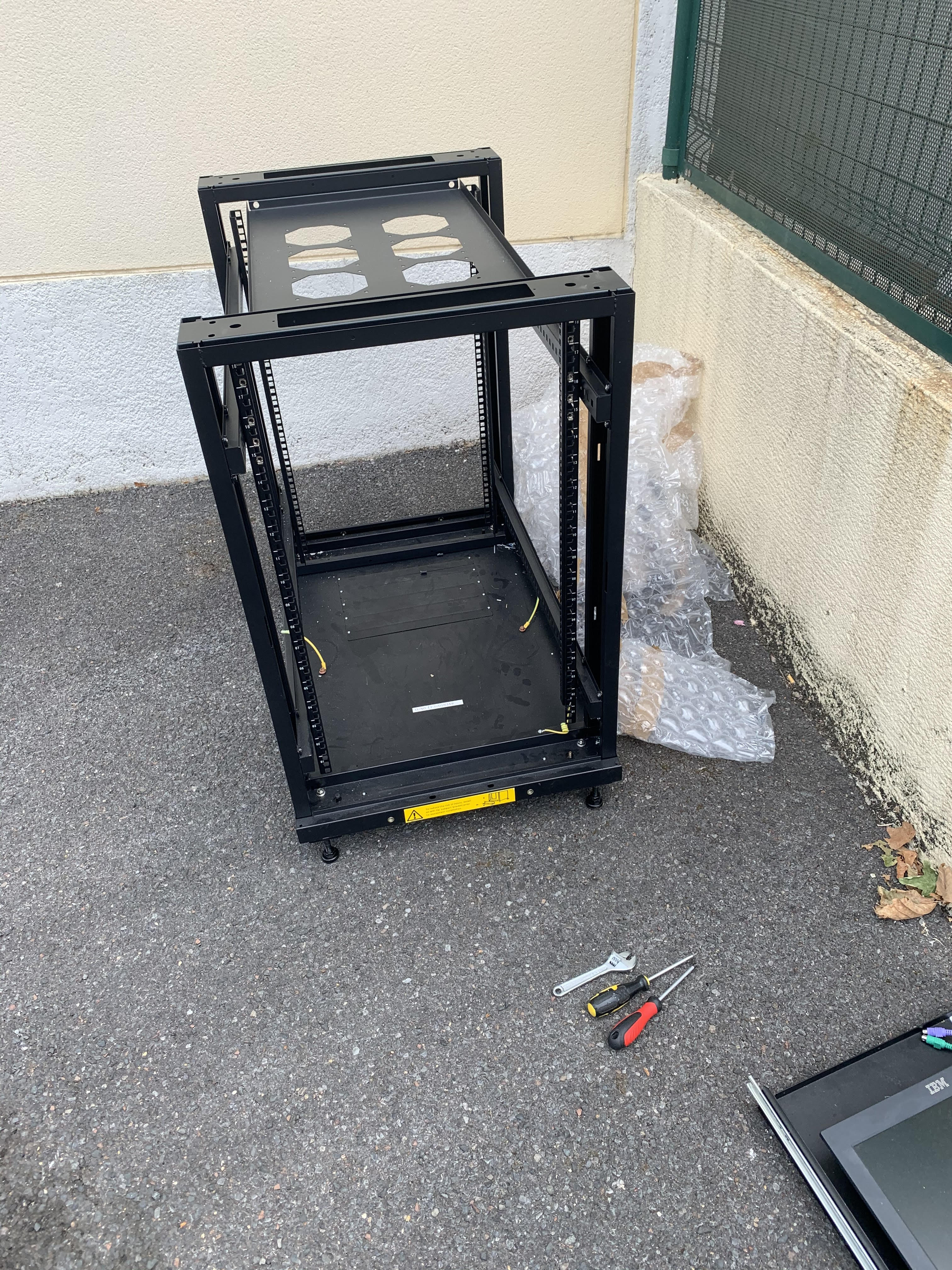

Plus qu’une solution : le marché de l’occasion ! Je sors donc mon application LeBonCoin, je rentre ma recherche, j’applique des filtres et TADAAA je trouve des baies d’occasions, dans mon budget et qui correspondent à mes besoins !
Une grande partie des baies en vente sur LBC sont généralement mises en vente par des sociétés qui souhaitent s‘en débarrasser rapidement plus que de faire un petit billet sur la vente, donc un bon petit conseil : demander toujours à venir la chercher le jour même et vous pourrez négocier le prix 😉
C’est comme cela que j’ai pu me trouver une petite baie DEXLAN 18U pour 150€ avec la livraison comprise (si ce n’est pas beau ça ..)
Pour la petite histoire, c’est lourd, j’habite au deuxième sans ascenseur et elle ne sera jamais passée dans les escaliers … du coup ….
Une fois la bête à la maison, voici à quoi cela ressemble :
Oui, j’étais un homme heureux.

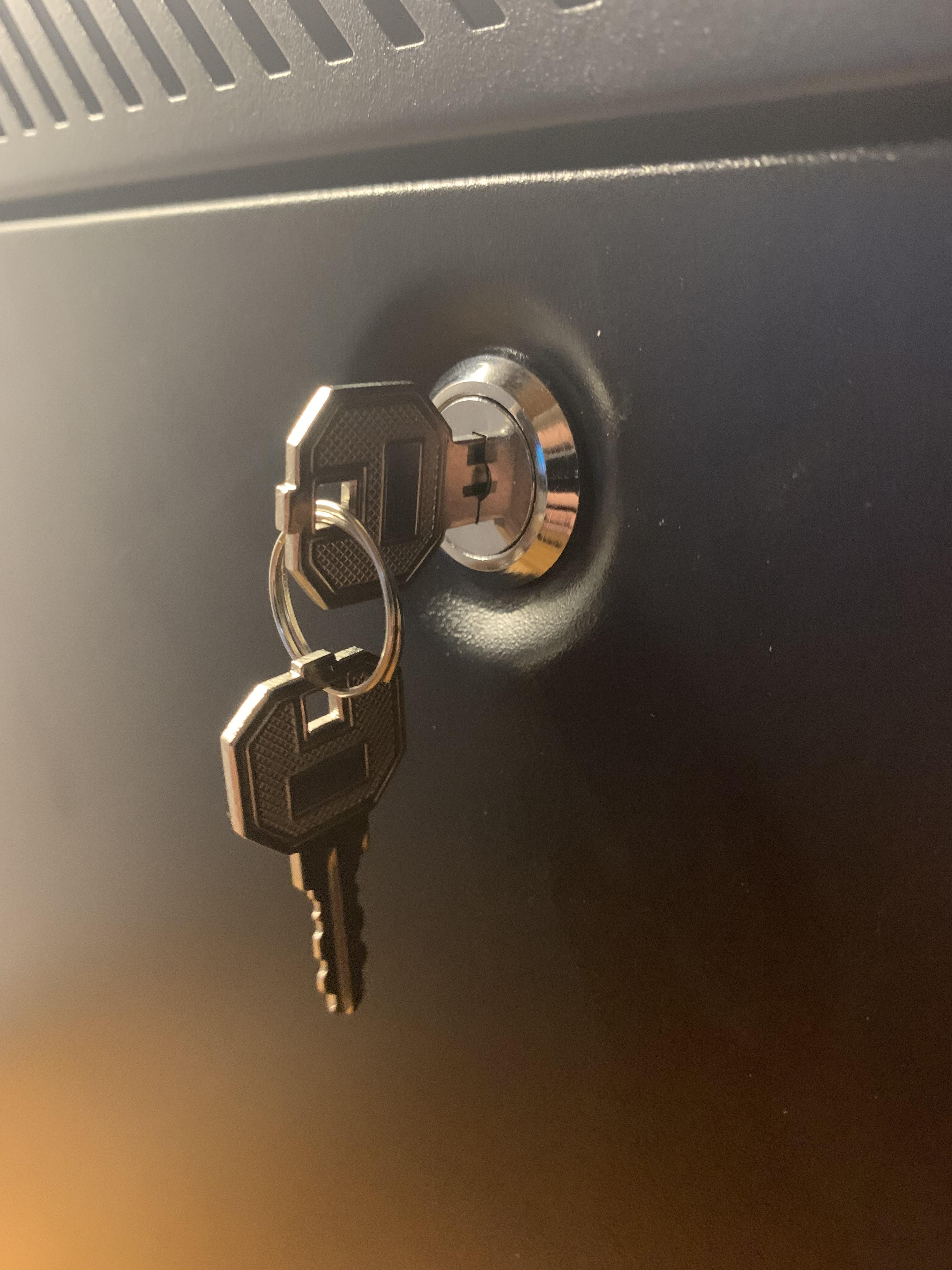

Mais aussi pour une question de sécurité : les serrures latérales
Aucun produit trouvé.

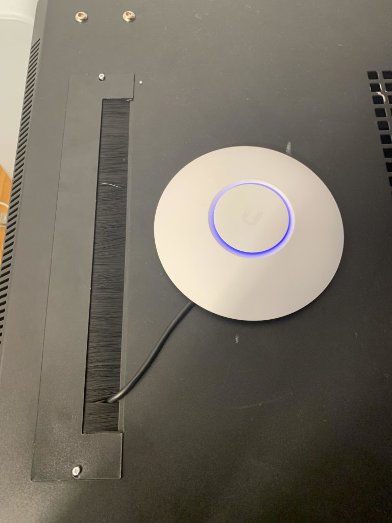

Les brosses permettent de passer les câbles proprement et empêchent les poussières d’entrer

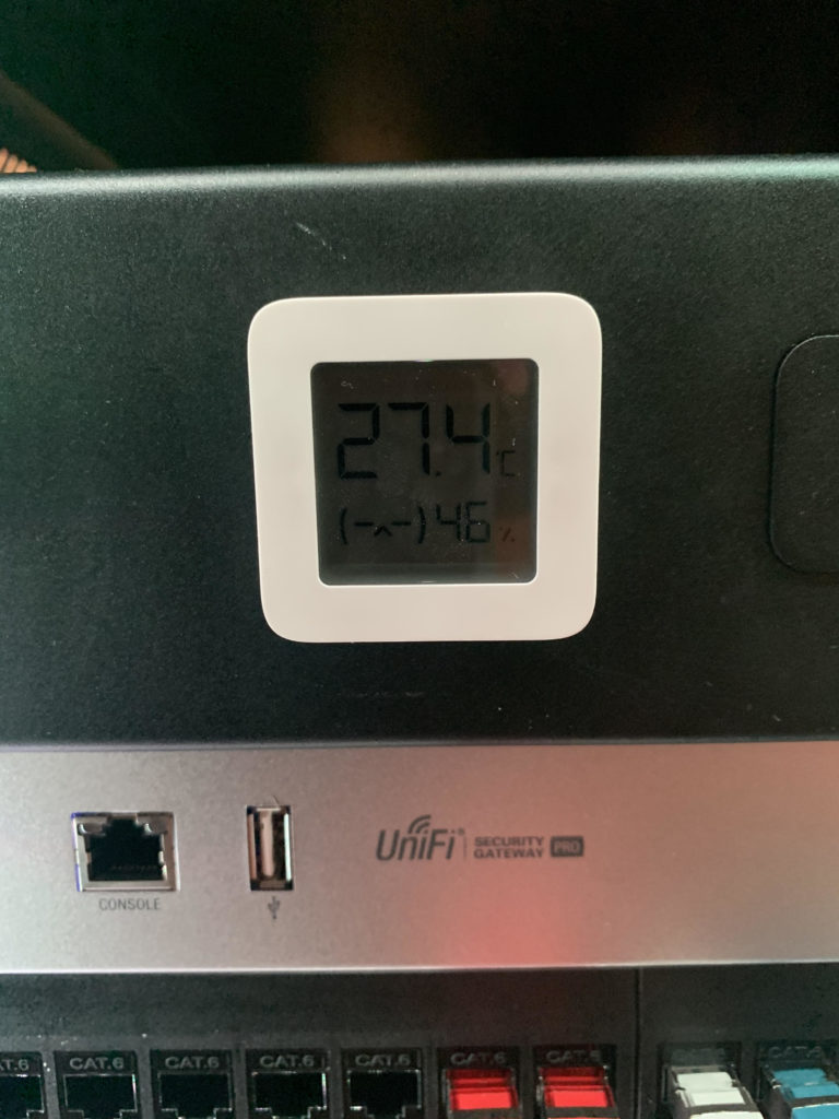

Un thermomètre connecté pour surveiller la température à l’intérieur de la baie
Dewanxin Thermo-hygromètre d’intérieur Bluetooth numérique avec écran LCD pour Mijia
  • Thermo-hygromètre Bluetooth : Surveille la température intérieure et l'humidité relative en temps réel. La température et l'humidité sont...
  • Appareil connecté : Peut être utilisé avec la passerelle pour Xiaomi. Le thermo-hygromètre Mijia 2 peut fonctionner avec d'autres appareils...
  • Surveillance des changements de température et d'humidité : Le thermo-hygromètre pour Mijia permet d’enregistrer les changements de température...
  • Mode bébé avec rappel : Le mode bébé est conçu de manière intuitive et la protection intelligente est activée. Lorsque la température ou...

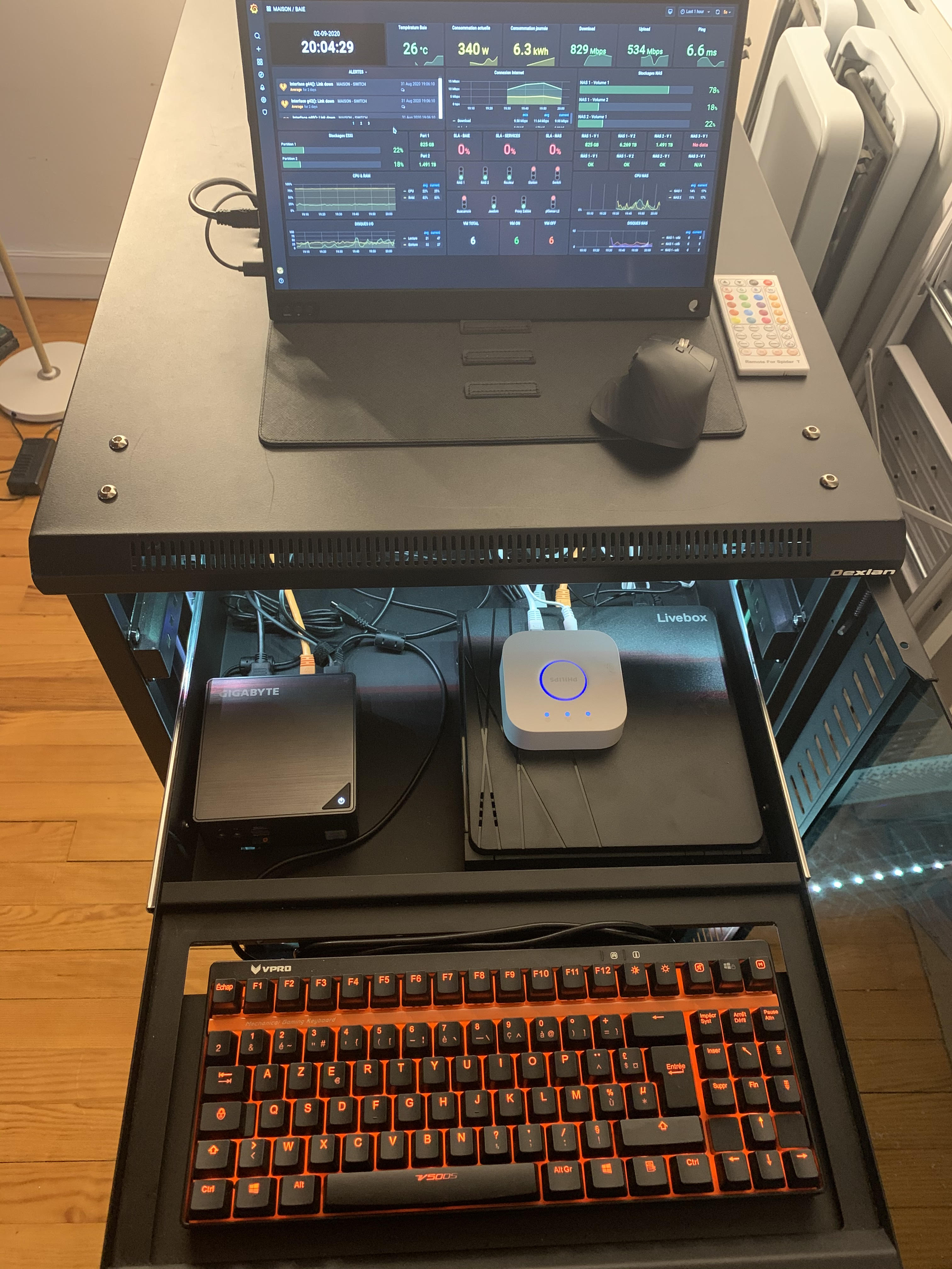

Me voilà bien équipé ! Je vais pouvoir passer au choix de mes équipements réseaux et remplir ce si joli meuble ! (oui oui, si c’est dans le salon, c’est un meuble :p )
