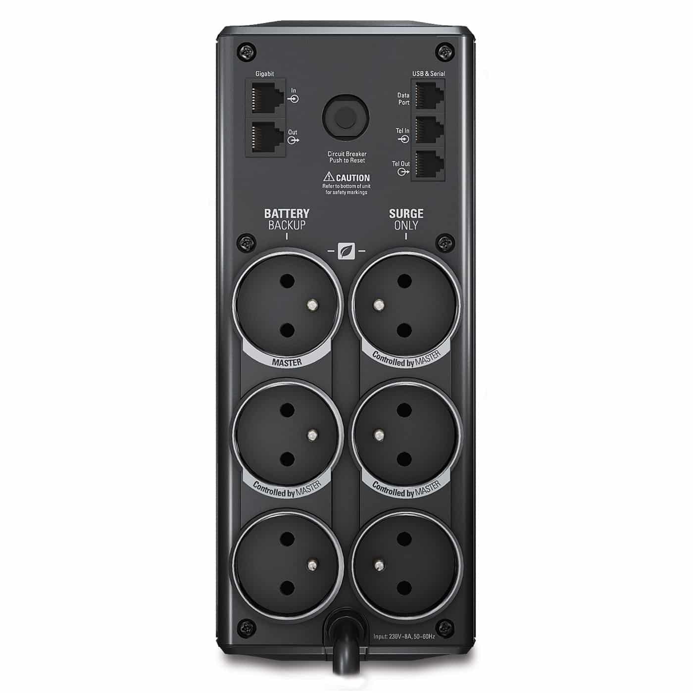

  • Prises secteur secourues par la batterie, c’est sur ces prises que l’on raccorde les équipements prioritaires. L’ordinateur, le modem, et le NAS par exemple.
  • Prises secteur secondaire : Quand l’équipement relié à la prise maître est éteint ou se met en veille, l’alimentation des prises esclaves est automatiquement coupée. L’objectif est simple : économiser l’énergie. En effet, par exemple si vous brancher votre ordinateur sur la prise « master » et l’écran sur la prise « slave », alors votre écran sera automatiquement éteint lorsque l’ordinateur passe en veille ou est éteint.
  • Prises RJ11 (entrée/sortie) : La foudre ne se propage pas seulement sur les lignes haute tension, mais également sur les poteaux téléphoniques ! Du coup il est intéressant de protèger également la ligne téléphonique. (Cela protège également votre box internet)
  • Prises RJ45 (entrée/sortie) : Ici aussi, cela permet de protéger votre box ou votre switch. Parfois cette prise permet également de contrôler l’onduleur via l’ordinateur ou le NAS (si compatible).

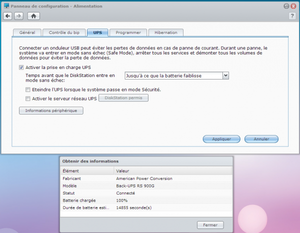

  • Port USB ou série : Ici cela permettra a votre ordinateur ou votre NAS de communiqué avec l’onduleur (ou plutôt le contraire). Ansi, lorsqu’il y a une coupure de courant par exemple, l’onduleur passe sur batterie et envoie un signal à l’ordinateur pour qu’il lance l’arrêt proprement. L’arrêt de l’ordinateur ou du NAS peut être configuré par rapport à un pourcentage de batterie restant par exemple.
L’administration de l’onduleur
Un onduleur est toujours fourni avec un logiciel qui vous permettra de le contrôlé et de le supervisé. Powerchute de chez APC permet même de récupérer un historique de la consommation électrique si vous avez rentré le coût du kilowatt-heure. Vous pouvez également être notifié par SMS ou Mail dès que votre onduleur passe en mode sécurié. Mais l’onduleur peut également être contrôlé par des systèmes tiers. Comme sur l’image ci-dessous avec mon NAS Synology DS 413. Si une panne de courant survient, alors le NAS entre en mode sécurisé avant de s’éteindre proprement. Cela permet d’assurer l’intégrité des données.

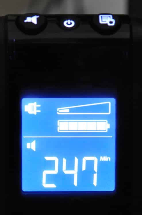

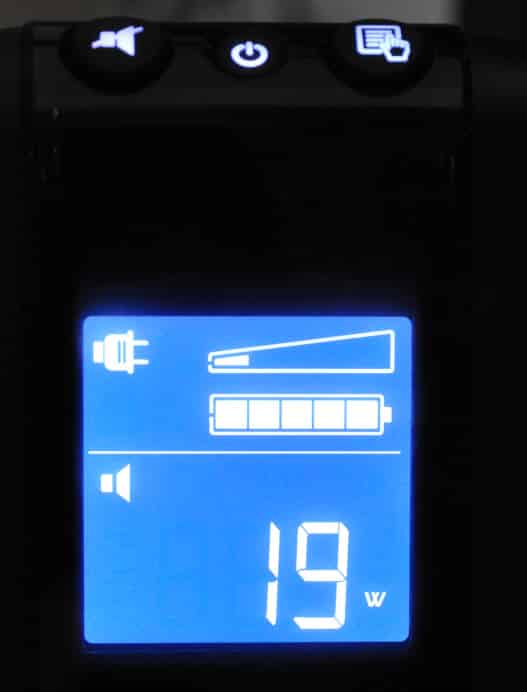

Certains onduleurs, comme celui que j’ai choisi son également doté d’un écran qui permet de récupérer quelques infos (tension en entrée, consommation électrique totale, autonomie restante…) et cela  sans avoir a ouvrir votre ordinateur pour utiliser le logiciel de supervision.
DSC_1083   DSC_1080
Personnellement, j’ai choisi l’onduleur APC Back-UPS Pro 900 pour mon pc et surtout pour mon NAS. En cas de coupure du courant, l’onduleur envoie un signal au serveur NAS, suivant les paramètres choisis il peut s’arrêter à un certain nombre de minutes de batterie restante. Ensuite le NAS envoie lui aussi un signal au PC pour que celui-ci s’éteigne proprement. Cela permet donc d’éteindre tout le matériel. Dessus j’ai branché mon écran, ma box, mon pc et mon NAS.. Et avec tout ça j’ai encore de la marge au niveau des VA.

  1. Salut,
    J’ai une petite question concernant les prises de l’onduleur. J’ai une configuration plus ou moins similaire ici. NAS syno 412+, et le même onduleur.
    La tour n’est pas branchée dessus, je me connecte au NAS essentiellement via mon laptop, tv et à distance.
    Sur l’onduleur, j’ai branché :
    -NAS (allumé en permance)
    -Modem/routeur (allumé en permance)
    -téléphone fixe (allumé en permance)
    -Box (souvent éteint)
    -tv (souvent éteint)
    -ps3 (souvent éteint)
    Ma question est au niveau des différentes prises de l’onduleur. Quel appareil brancher sur quelle prise ?
