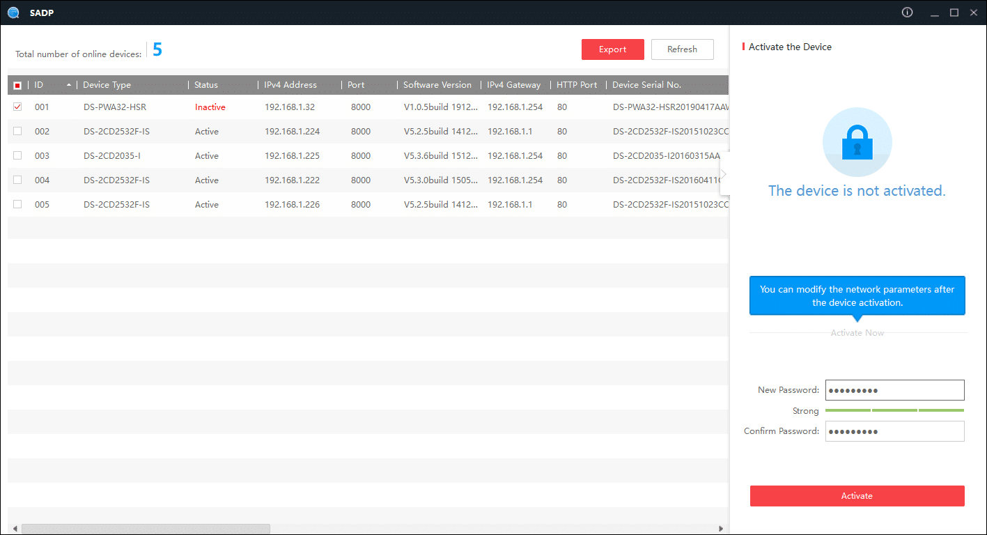

Méthode 1 – SADP :
Vous pouvez la brancher directement au réseau Ethernet et récupérer son adresse IP via le logiciel SADP d’Hikvision.
C’est la méthode que je préfère et c’est celle que j’utilise dans ma vidéo de démonstration.

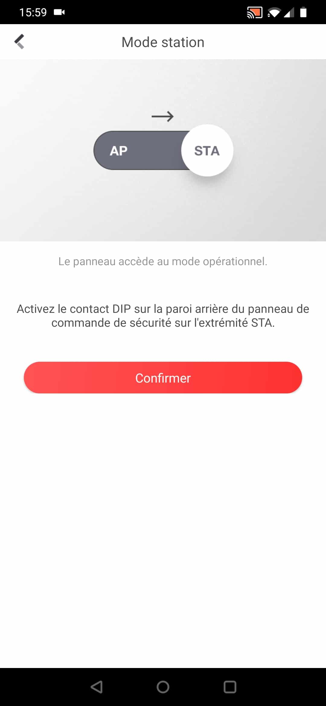

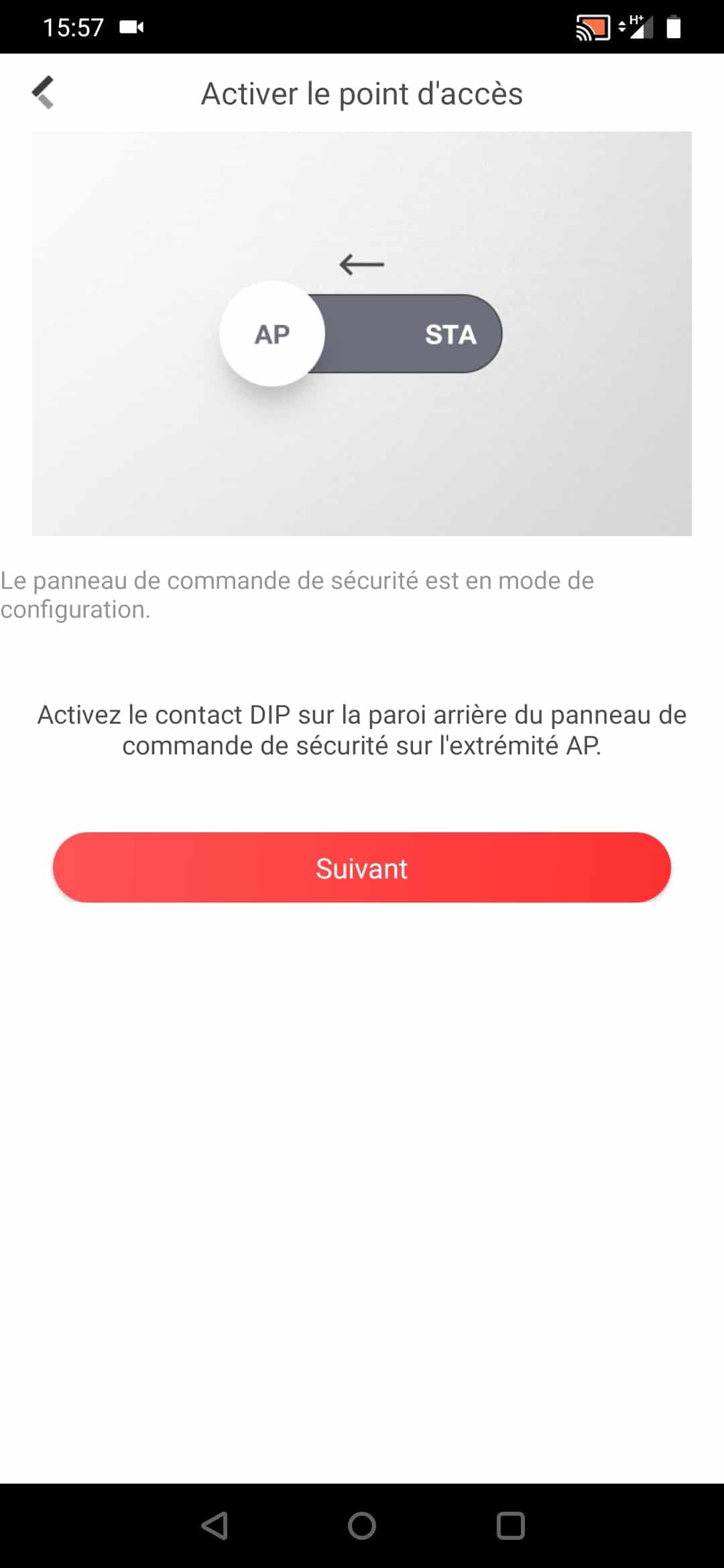

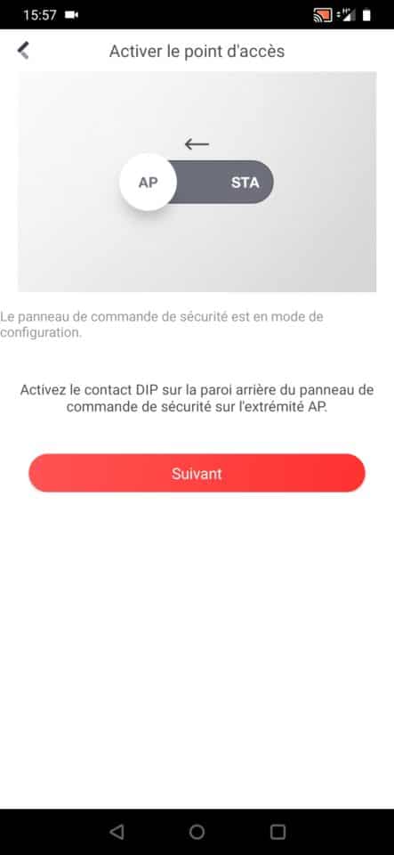

Pour commencer, il faut passer votre station AXHub en mode « AP », pour cela déplacer le petit interrupteur situé à l’intérieur de la station. Lancez maintenant votre application HikConnect, connectez-vous ou inscrivez-vous si vous n’avez pas encore de compte.

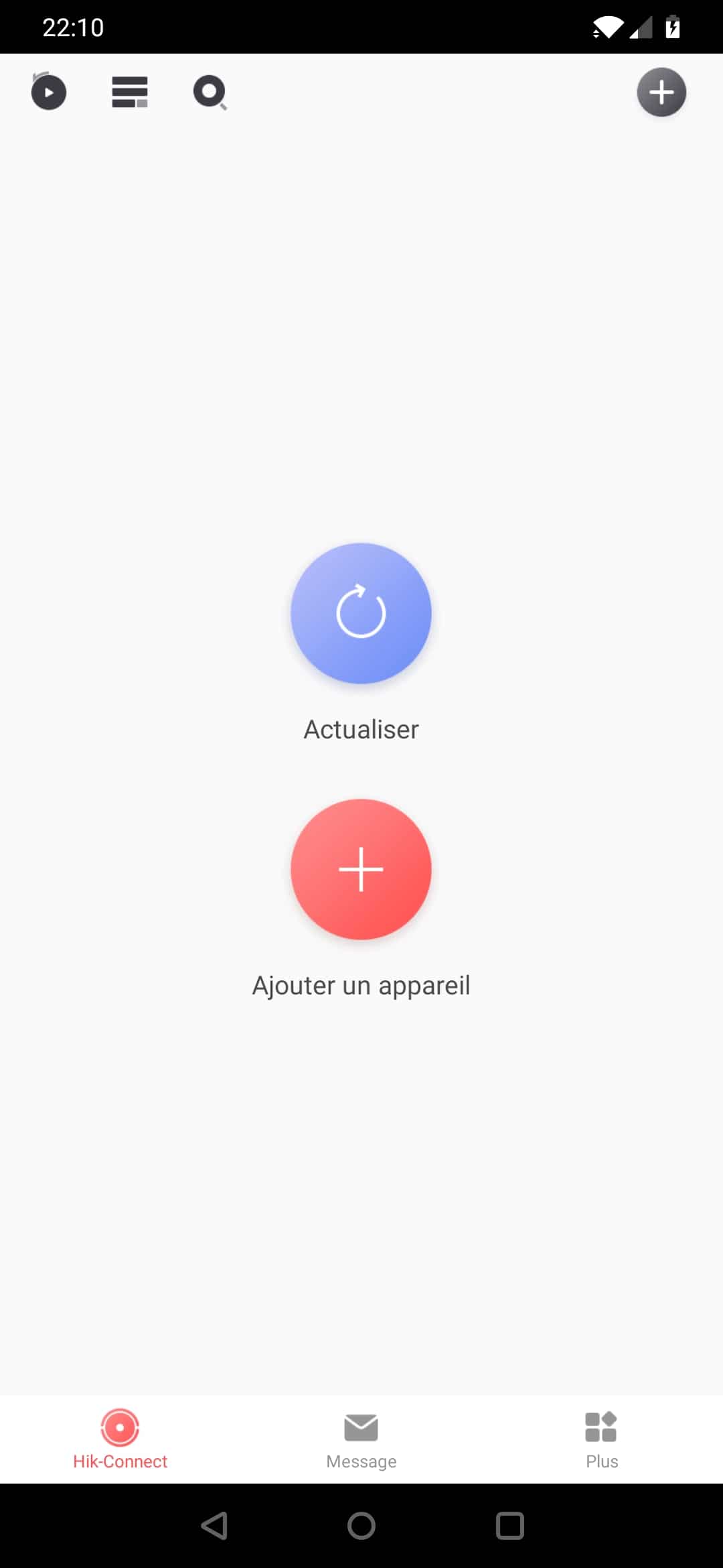

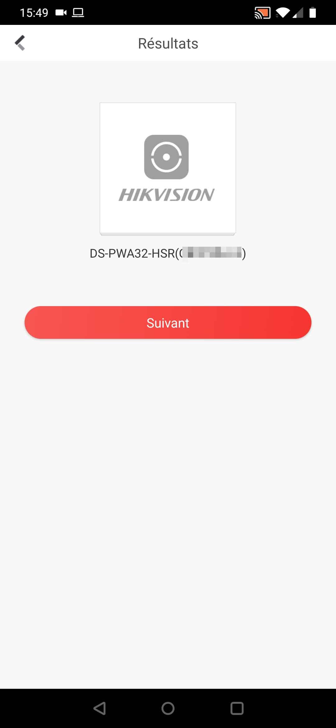

Pour ajouter votre alarme, sélectionner « Ajouter un appareil » puis scanner le QRCode situé au dos de votre appareil.

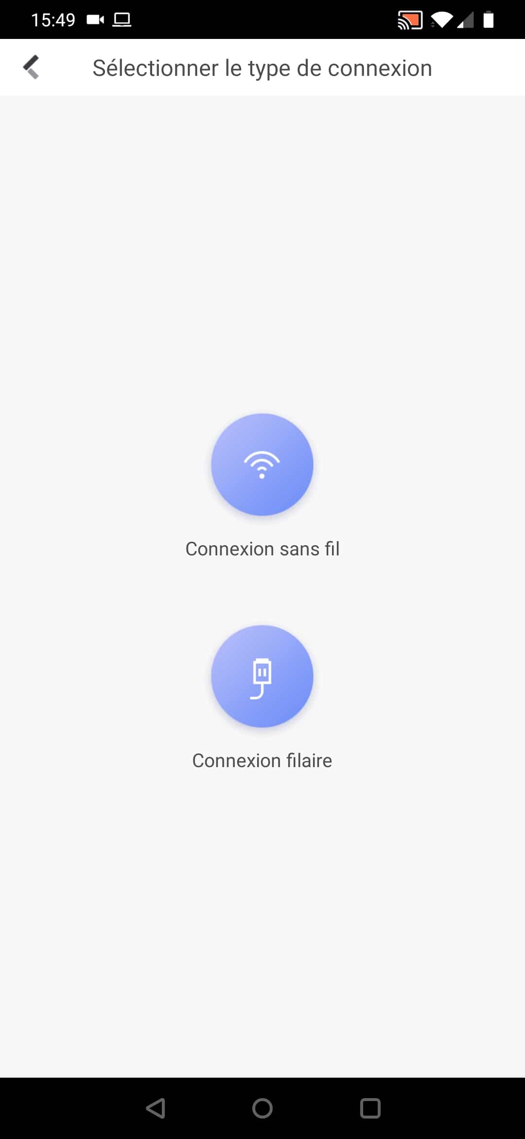

Votre station devrait être reconnue, appuyer sur « Ajout » puis « Connexion sans fil » si vous souhaitez l’ajouter via le wifi.

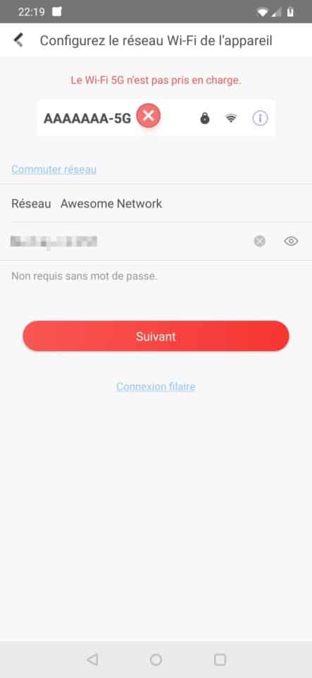

Passer votre alarme en mode AP si ce n’est pas déjà fait, puis sélectionner « Se connecter à un réseau »
Vous serez alors invité à sélectionner le nom de votre réseau WiFi (SSID) ainsi que son mot de passe. Cela permettra à votre AxHub de se connecter à votre réseau wifi.

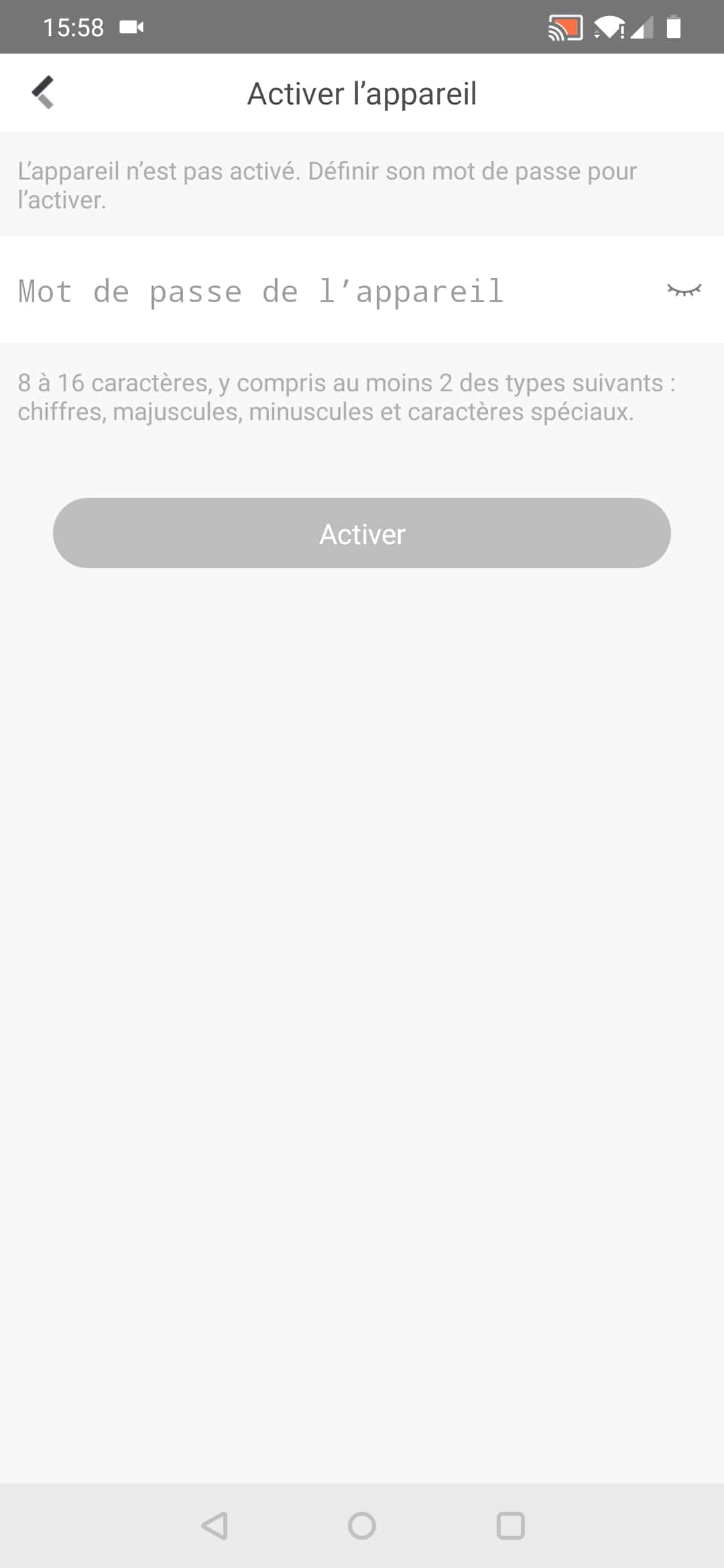

Une fois connecté, créer un mot de passe admin pour gérer votre alarme.

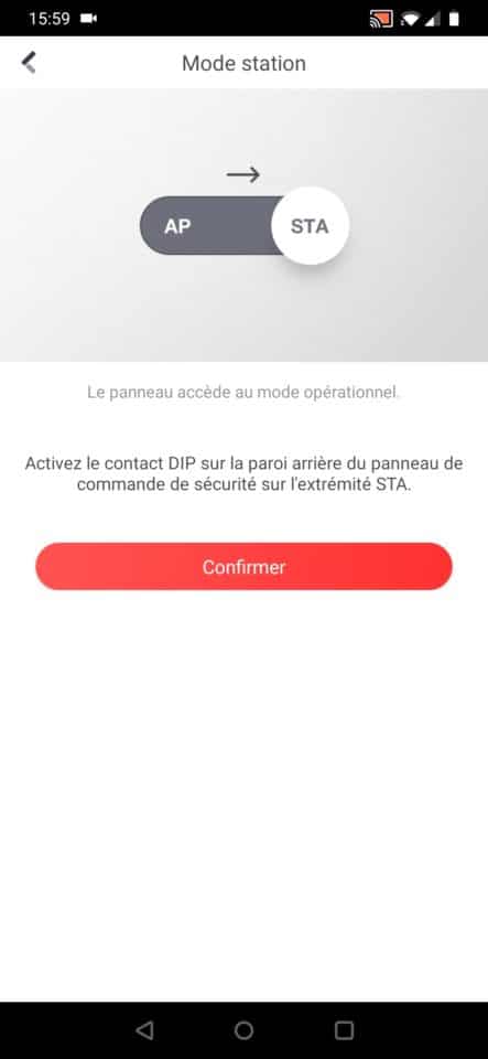

Repasser maintenant votre central en mode « STA » au lieu de « AP ».
Votre centrale Axhub est maintenant connectée à votre réseau Wi-Fi.

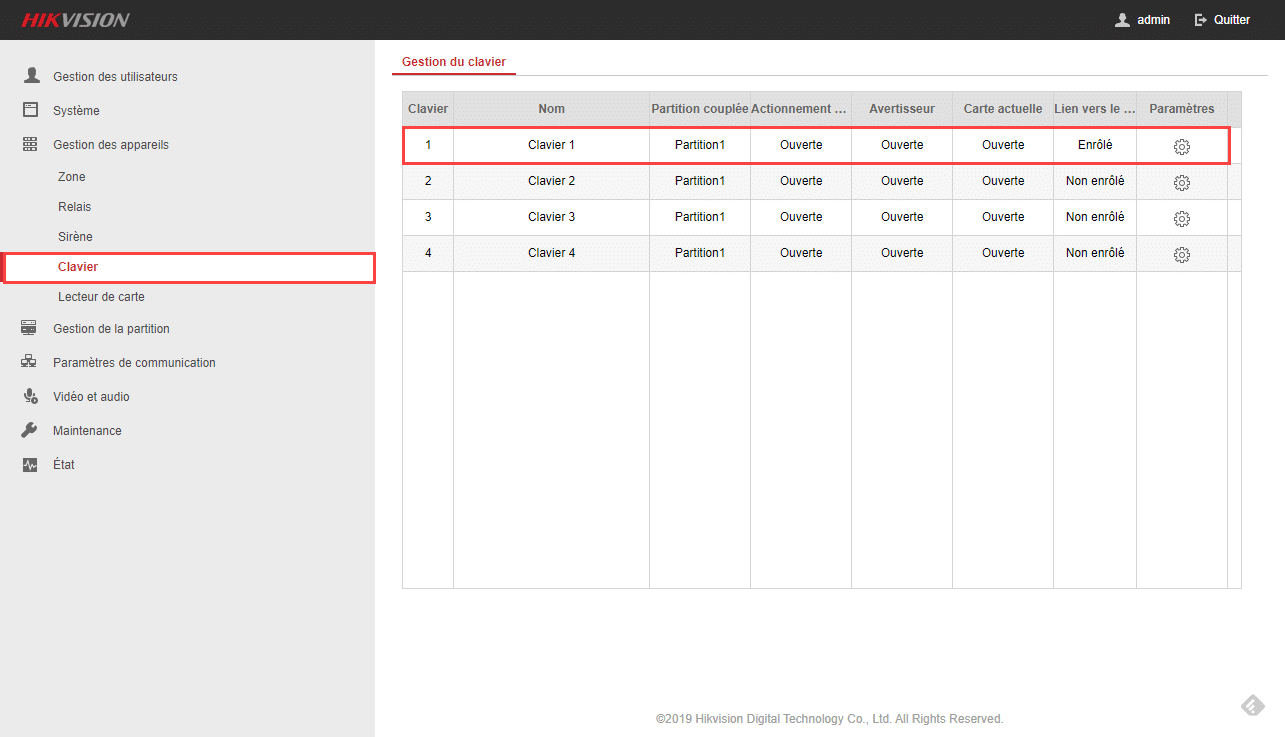

Maintenant pour configurer votre centrale, ajouter des capteurs, les conditions, ect… vous pouvez continuer avec l’application ou l’interface web en vous connectant à l’adresse IP de votre centrale.
Personnellement, je préfère tout faire via l’interface web.
Vous pouvez récupérer l’adresse IP de votre centrale sur votre box ou encore avec l’application SADP.

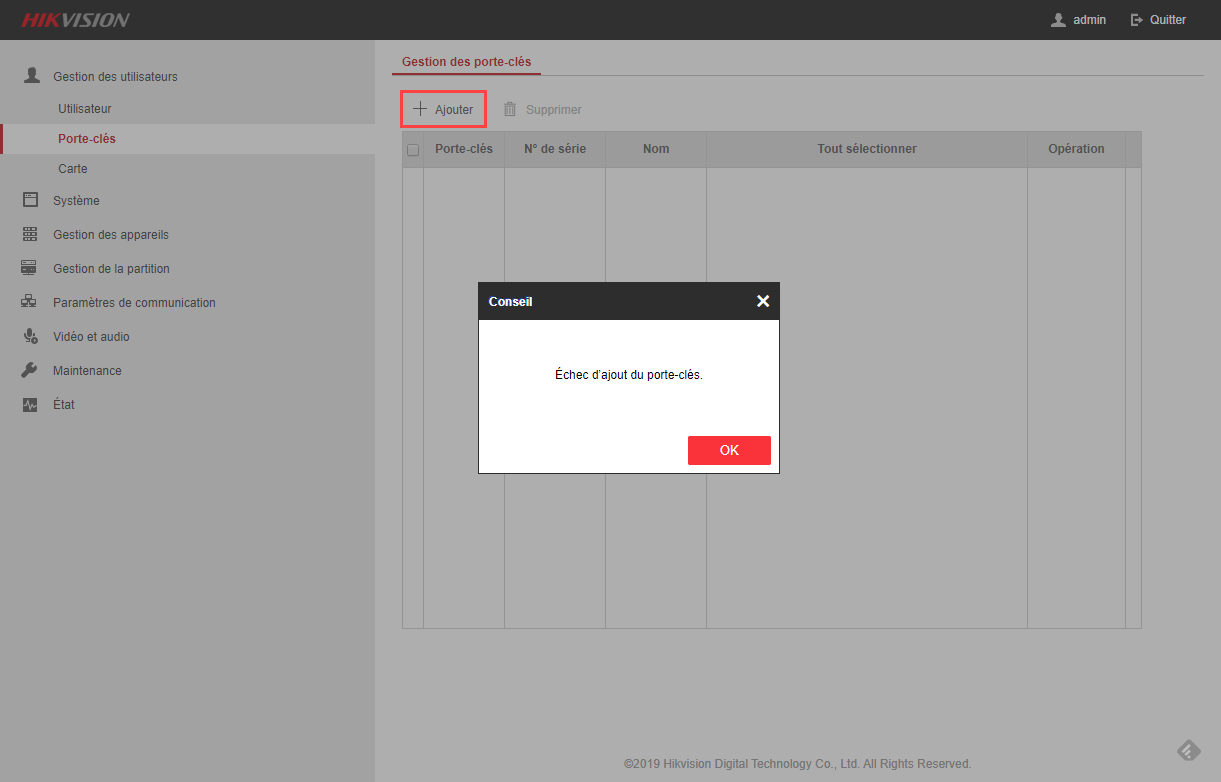

Ajoutez les badges
La première chose à faire pour commencer, c’est d’enrôler nos badges. Ainsi les porteurs de badge seront capables d’armer ou désarmer l’alarme.
Pour ce faire, munissez-vous d’un ou plusieurs badges,

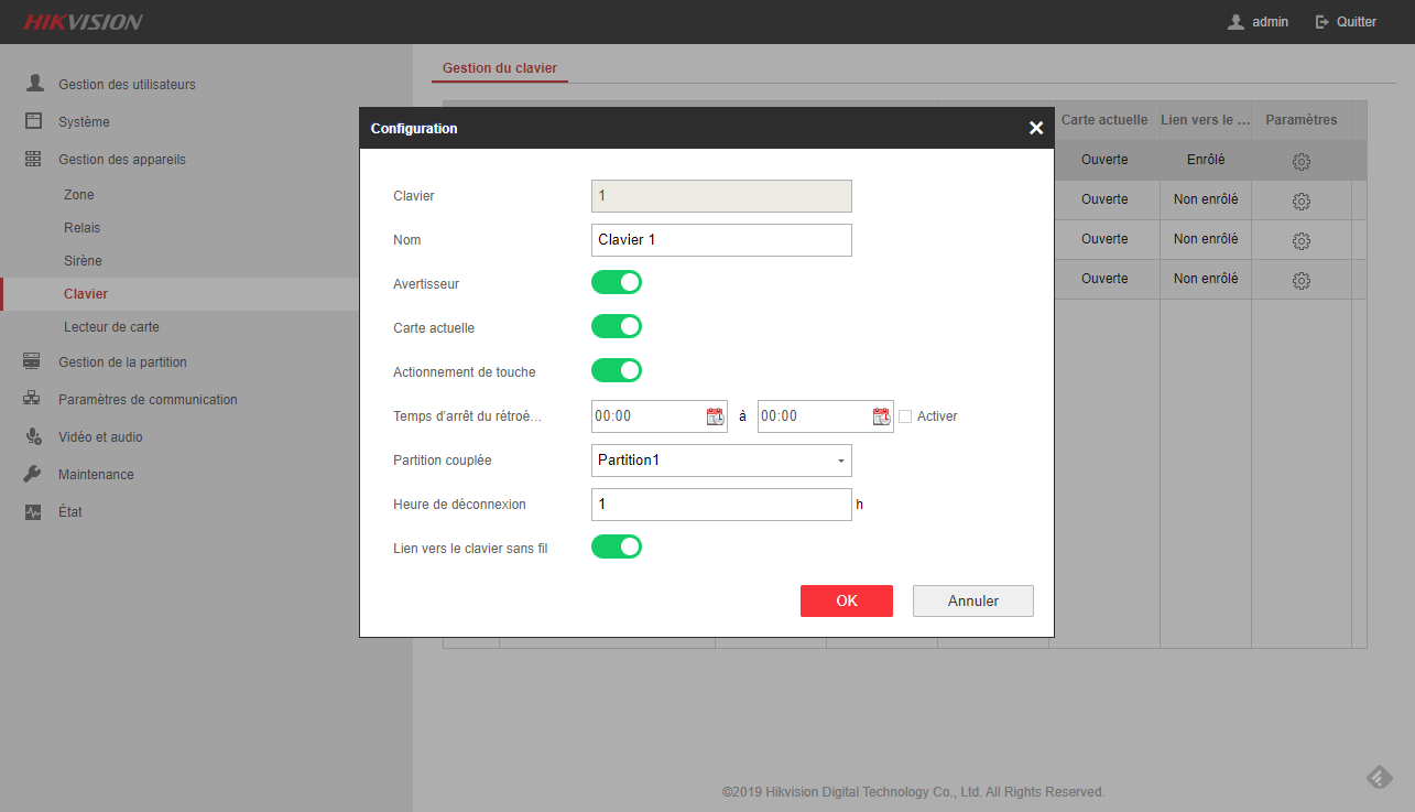

Il est possible de paramétrer individuellement chacun de vos éléments de sécurité.
Depuis l’interface web, vous serez en mesure de configurer l’ensemble des paramètres de votre central, j’en dis beaucoup plus dans la vidéo et je vous invite à la visionner si vous êtes intéressé par cette centrale d’alarme.
