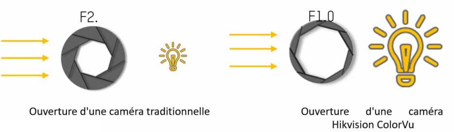

Et bien cette prouesse est possible grâce à deux choses, la première est l’ouverture de l’objectif qui est à F 1.0 ! Ce qui est énorme. On parle ici du diaphragme à travers lequel la lumière pénètre dans la caméra.
On parle alors de grande ouverture, et plus l’ouverture est grande, plus la lumière est captée.
Ceci couplé à un capteur haute performance et bien cela vous permettra entre autres, d’avoir de la couleur sur vos caméras, même en faible luminosité.
En contrepartie, lorsque la luminosité est extrêmement faible il y aura du bruit sur l’image. Le bruit ce sont ces petits grains sur l’image. Ici encore, Hikvision permet de limiter ce bruit et de garder une bonne image.

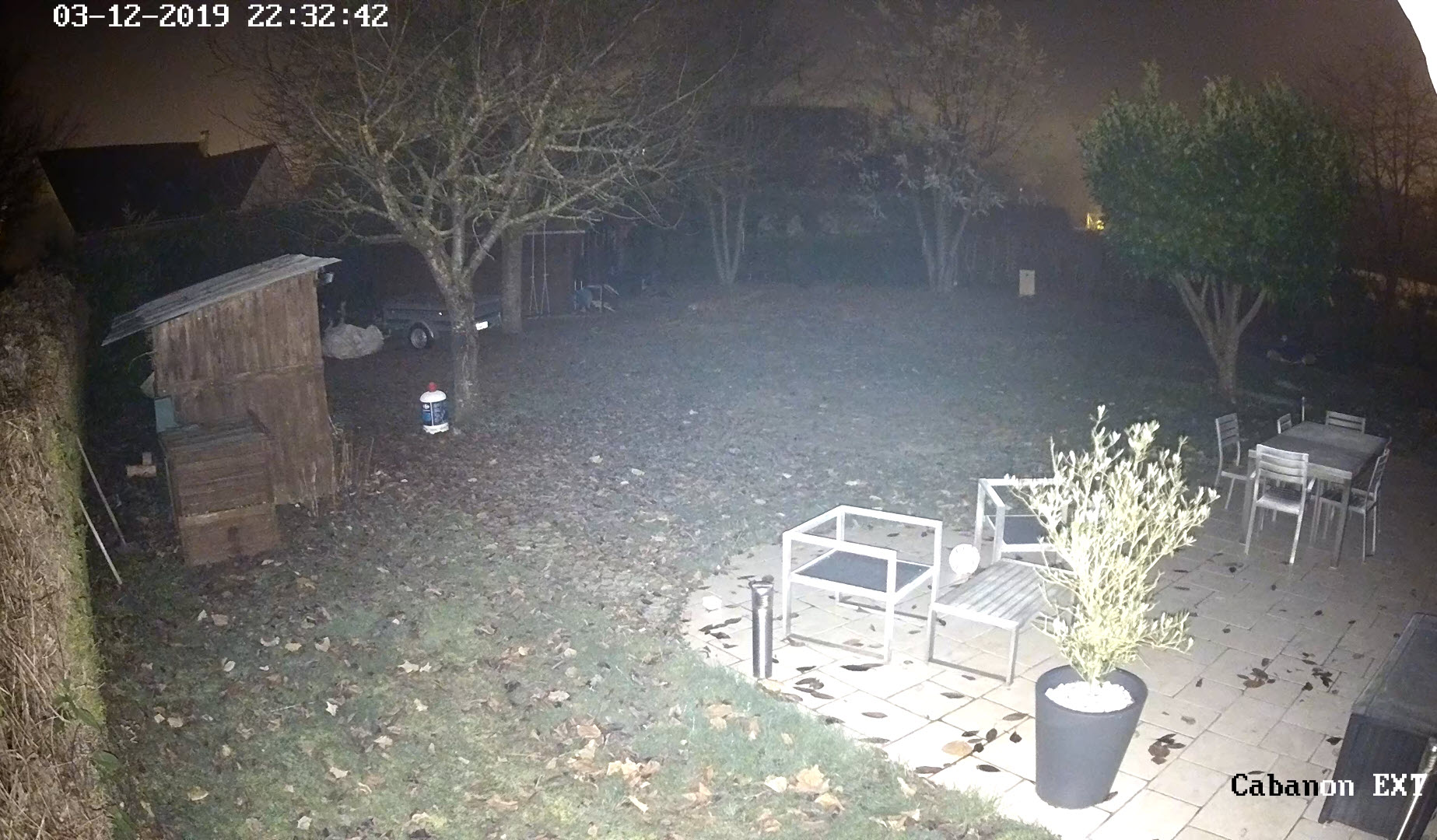

Voici quelques images, d’abord un test dans mon jardin en pleine nuit. C’est l’hiver, donc à 22H00 il fait clairement nuit noire. Ici je n’ai pas de source de lumière, car pas de lampadaires extérieurs. On est dans seulement éclairé légèrement par la lune… Et voici le résultat, pour commencer, sans assistance des deux LED.

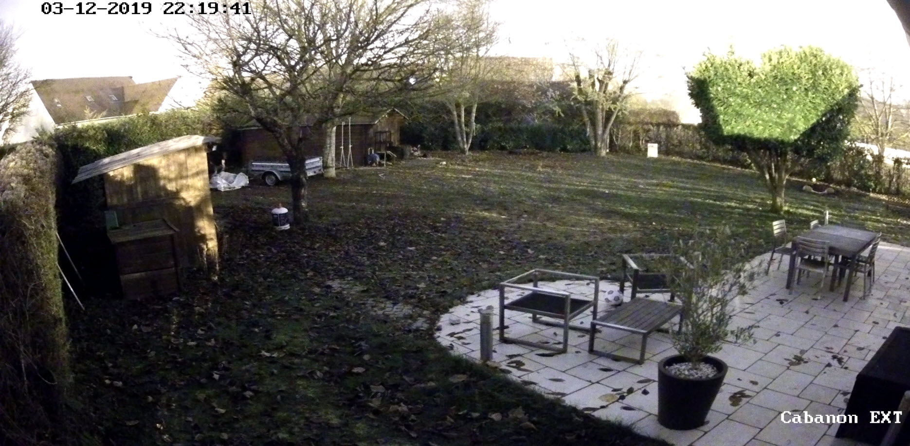

Ouais, disons-le clairement c’est incroyable. Car ici, vraiment, j’avais du mal à marcher dans le jardin sans lumière. Cependant, attention, nous sommes ici sur une image. En effet, sur la vidéo, les mouvements sont loin d’être fluides, et mon passage devant la caméra fait effet de fantôme. Le problème, pour obtenir autant de lumière, le capteur est obligé de compenser avec la vitesse d’obturation et donc la vitesse. On se retrouve alors avec des mouvements flous. Mais pas de panique, c’est normal lorsqu’il fait nuit noire. Dans ce cas précis, l’utilisation des deux LED disponibles sur ma caméra permettra d’obtenir une image nette et en couleur ! Voici le résultat :
Donc dans ce cas précis, il sera utile d’utiliser les LED intégrées à la caméra.

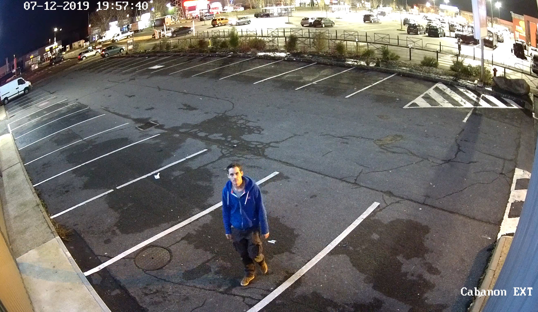

Mais pour allez plus loin et pour avoir un cas concret, je suis allez chez un de mes clients pour installer la caméra sur un parking. Les parkings sont souvent éclairés même la nuit, ce qui permettra d’avoir une idée de ce que peut donner la fonction ColorVu sans l’éclairage externe.
Voici une image prise à 20H en hiver. Il fait donc nuit, mais les quelques lampadaires extérieurs permettent à la caméra HikVision ColorVu de garde la couleur.

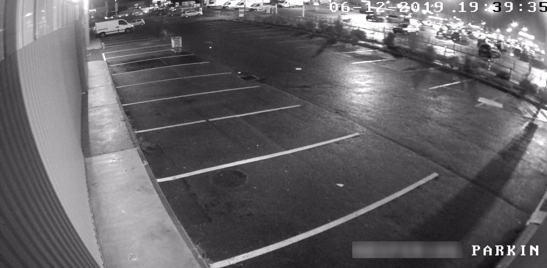

Un doute sur mes propos ? Regarder une caméra de résolution identique la veille à la même heure :
Impressionnant n’est-ce pas ? À la suite de ça, mon client a tout de suite voulu que je généralise de type d’installation pour les caméras extérieures.

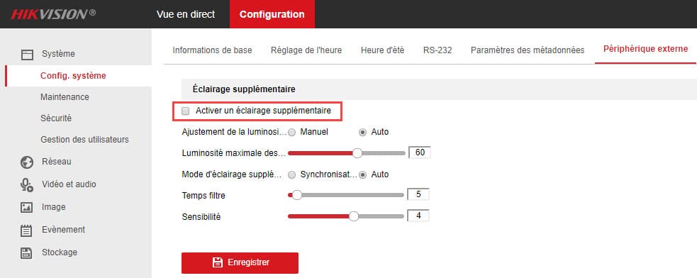

Si vous avez déjà configuré une caméra HikVision, vous retrouverez globalement la même chose. À l’exception de l’activation des LED, qui est propre a la gamme ColorVu. L’activation de cet éclairage externe est disponible dans le menu Système > Config. système puis dans l’onglet « Périphérique externe ».
Vous pouvez simplement activer l’éclairage supplémentaire et ajuster la luminosité si nécessaire.
Il sera également possible d’activer cet éclairage pendant une période précise.
Et tout ceci sera à tester et configurer en fonction de la zone que vous filmez/surveillez. Vous pouvez très bien ne pas avoir besoin de cet éclairage supplémentaire si la zone est déjà éclairée un minimum.
