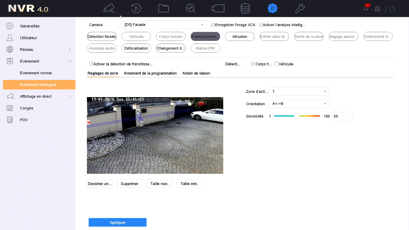

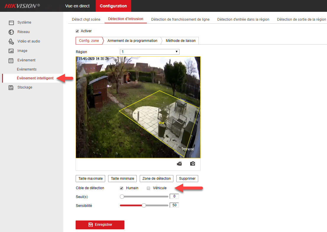

Si vous avez opté pour une caméra AcuSense, alors vous allez pouvoir activer la fonctionnalité AcuSense directement dans la caméra dans la partie « Événement intelligent ».
Ainsi plusieurs choix s’offrent à vous. Vous pouvez créer une zone de détection ou encore un franchissement de ligne. Et là où AcuSense est intéressant, c’est que l’on va pouvoir effectuer un filtrage par type (Véhicule ou Humain).
Dès lors où ce que vous avez sélectionné (Humain, Véhicule ou les deux) entre dans votre zone où passer la ligne, alors selon votre configuration vous pourrez être alerté ou encore lancer l’enregistrement.
Sur une caméra classique, vous n’aurez pas cette possibilité, cependant, depuis un NVR Hikvision AcuSense, vous aurez alors la possibilité d’activer cette fonction même si la caméra n’est pas une AcuSense.

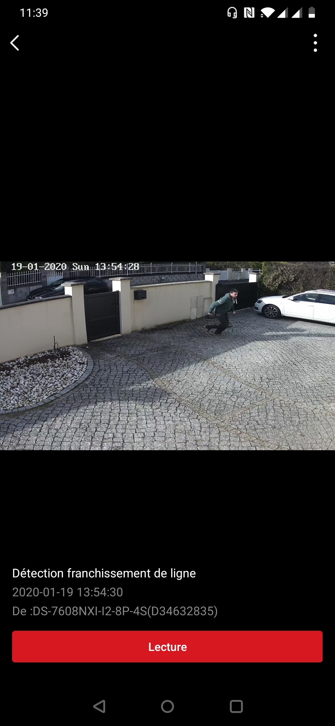

Dans l’exemple ci-dessous, j’ai activé une ligne à ne pas franchir, avec détection d’humains,

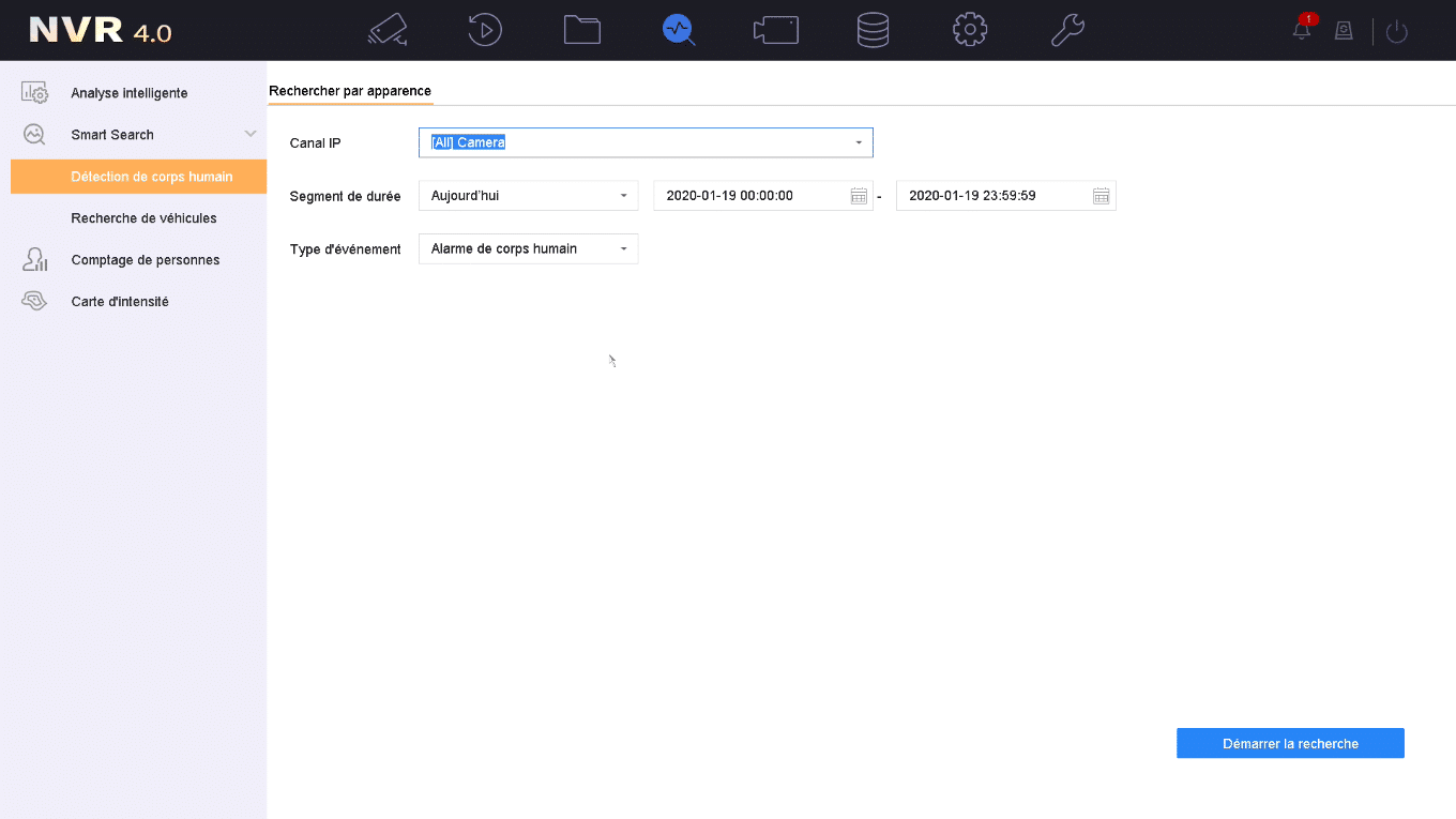

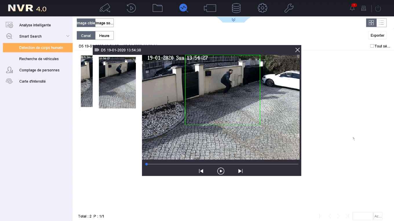

Ainsi, une fois les zones définies et le type de détection configuré. Sur un NVR AcuSense, vous serez en mesure d’effectuer une recherche intelligente.
Ainsi vous repérer rapidement, la cause de l’alarme déclenchée et vous pouvez visionner l’instant capté par les caméras et le NVR en quelques clics.
Voici un petit exemple, mais je vous conseille de regarder ma vidéo complète pour bien comprendre le principe d’AcuSense.

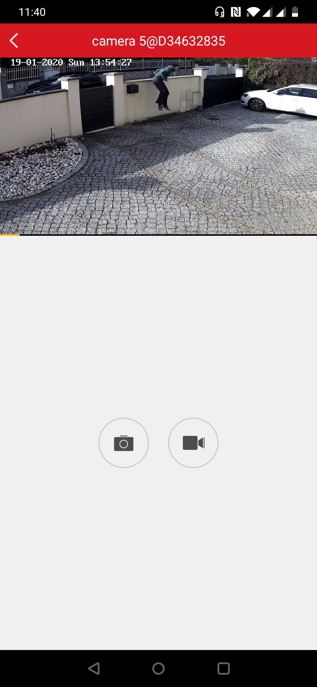

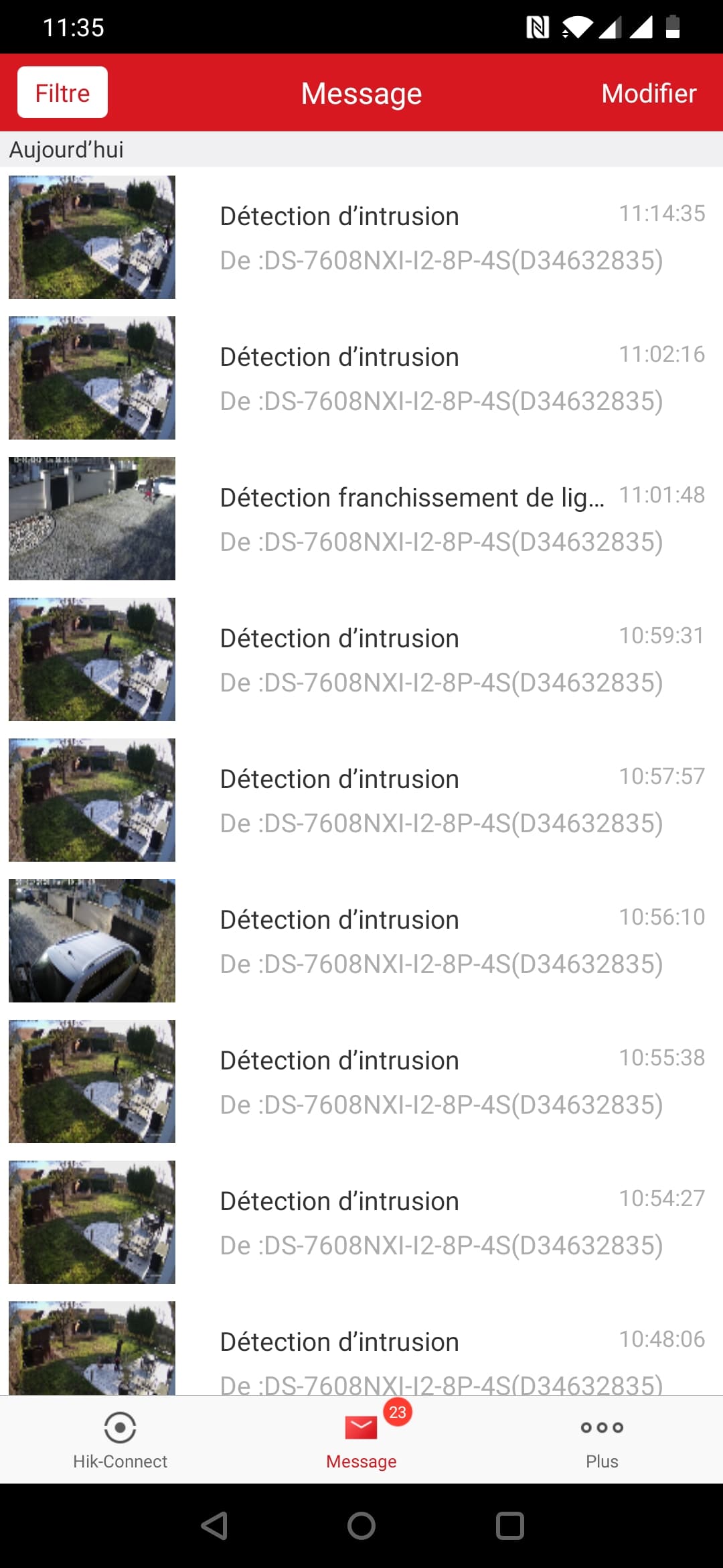

Je parle d’alarme, car en plus d’opter pour l’enregistrement vidéo, il est possible de configurer des alertes. Alertes qui seront visibles, sur votre NVR, sur votre ordinateur avec IVMS ou encore sur votre smartphone avec l’application HIKConnect.
Une fois les notifications reçues, une simple touche du doigt vous permettra d’accéder à la vidéo captée par votre caméra.
