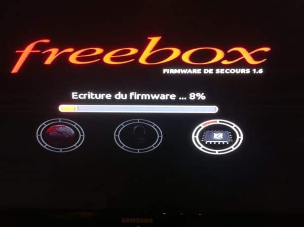

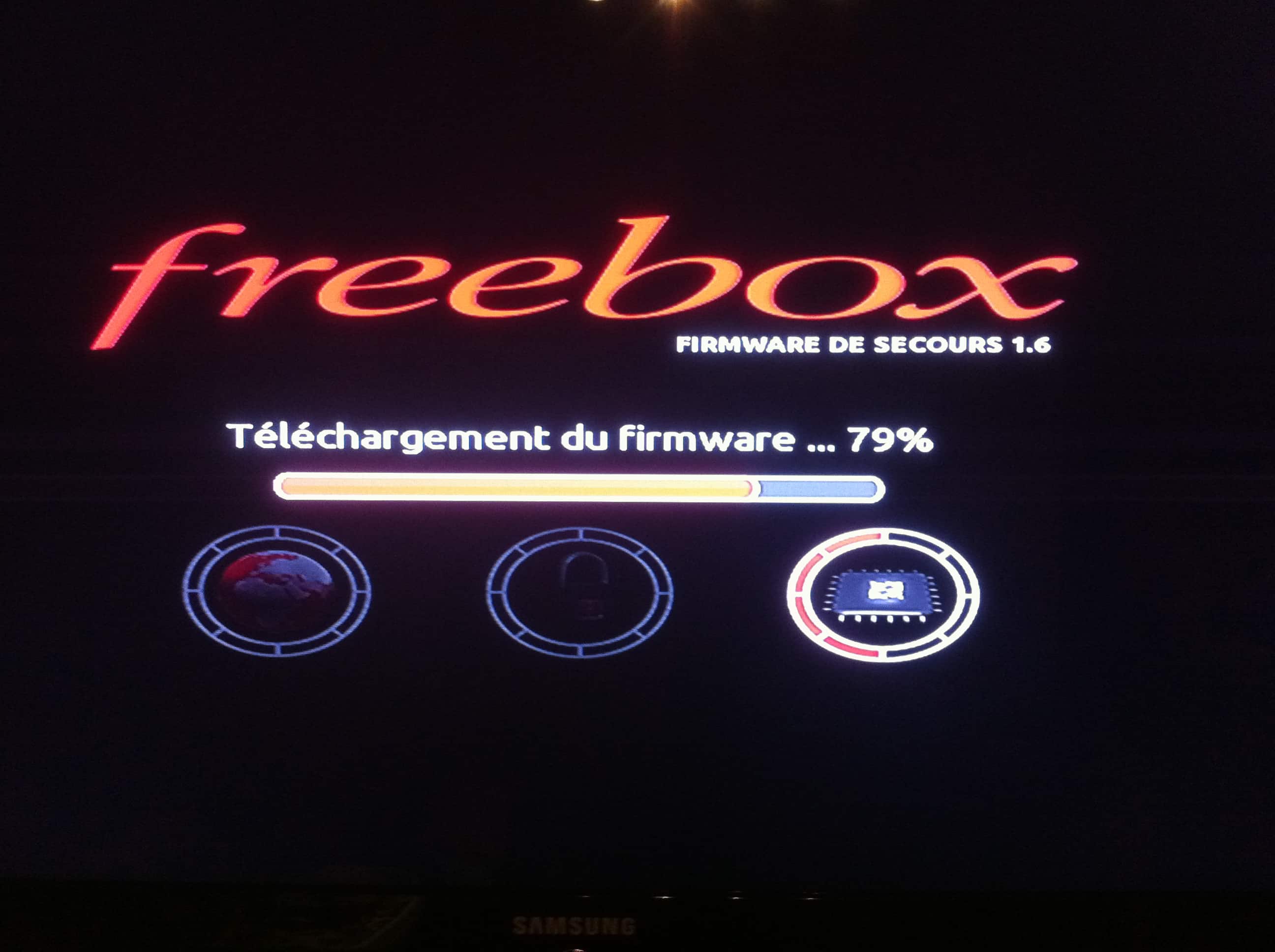

Débrancher votre Freebox V6 puis appuyer sur le bouton situé à l’arrière de votre Freebox puis rebrancher votre Freebox en restant appuyer sur le bouton.
Ensuite vous verrez le téléchargement du nouveau Firmware depuis votre Firmware de secours.

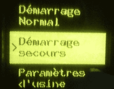

Lorsque le boitier affiche l’heure, il est facile de le redémarrer via l’onglet de navigation accessible sur la façade avant. Dans le cas où votre boitier est bloqué sur une des étapes, le débranchement physique à 5 reprises (hard reboot V5) n’est plus de mise.
Pour redémarrer le boitier Serveur en mode d’usine, il suffit d’appuyer sur une des touches tactiles du boitier lorsque le logo Free apparaît.
Il vous sera alors demandé de choisir le redémarrage normal, d’usine ou de secours.
Attention, le mode redémarrage d’usine vous fait perdre tous vos réglages alors que le mode secours remettrait juste à zéro les paramètres du serveur
