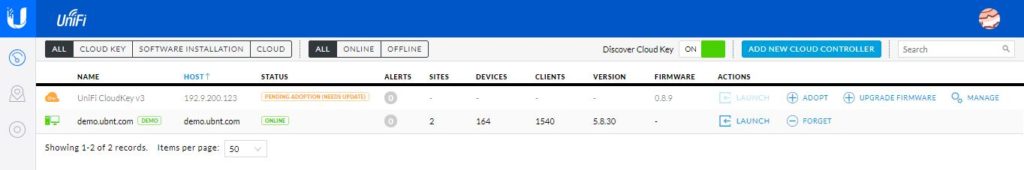

Une fois la Cloud Key connectée au réseau, entrez l’adresse suivante sur votre navigateur (de préférence Chrome) : https://unifi.ubnt.com
Si vous n’avez pas de compte Ubiquiti, vous serez invitez à en créer un. Via Chrome, vous pourrez activer directement la découverte des contrôleur Cloud Key sur le réseau. Sinon il faudra se connecter directement à l’interface de la Cloud Key, mais tout est détaillé sur la notice fournie avec.
Il suffit, pour découvrir notre Cloud Key, d’activer l’option Discover Cloud Key en haut. Instantanément, la Cloud Key connectée sur le réseau (et qui a pris une adresse en DHCP) remonte en statut « PENDING ADOPTION ». Il est aussi indiqué « needs update ».

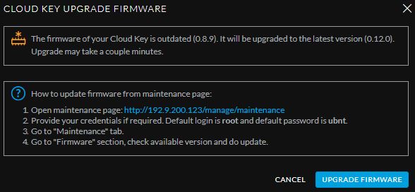

Nous allons donc en premier lieu faire un udpate du firmware. pour cela, en face de la CloudKey, cliquez sur UPGRADE FIRMWARE.
Ce popup vous permet de confirmer l’upgrade, et vous informe de la manière de procéder sans passer par le portail, directement sur la page de maintenance de la Cloud Key.
Si un login/password vous est demandé, par défaut il s’agit de ubnt/ubnt.
Une fois l’upgrade réalisé, la Cloud Key va redémarrer. Elle disparaîtra donc temporairement de votre interface, puis réapparaîtra.

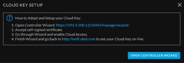

Nous allons maintenant cliquer sur « ADOPT »
On vous indique simplement comment accéder à l’interface d’administration de la Cloud Key, et un bouton vous permet d’ouvrir directement la page.
Astuce : Pour ma part, je crois que ca n’a jamais fonctionné. Je me connecte directement à l’adresse IP de la Cloud Key. Ça me permet de bien accepter le certificat, et ensuite je peux accéder à l’interface de management.

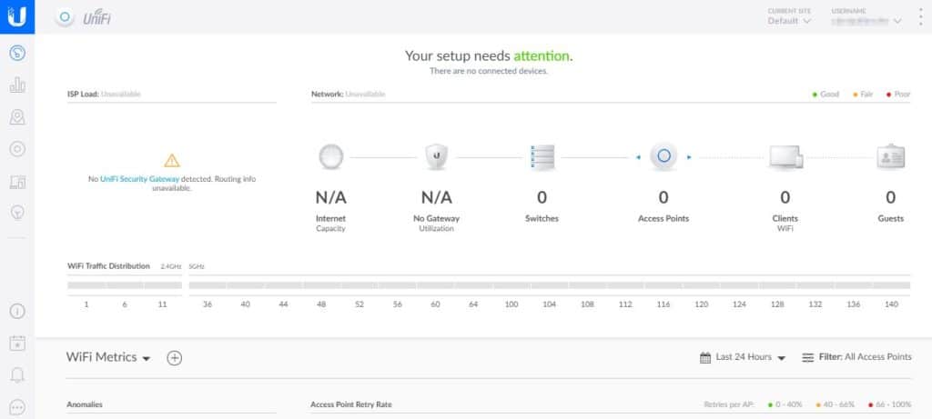

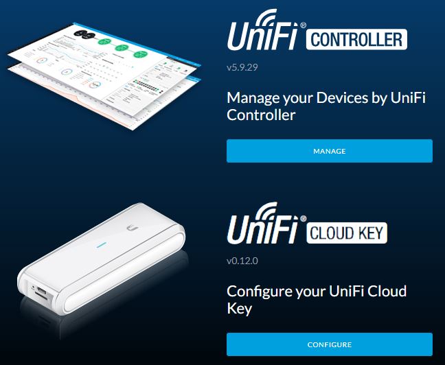

Vous pouvez choisir sur cette interface de manager vos équipements Ubiquiti Unifi sur le réseau (c’est le but de la Cloud Key!) ou de configurer la Cloud Key. Nous allons d’abord la configurer.

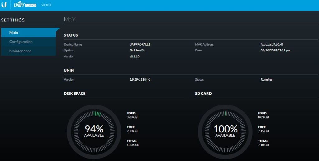

Le login/password par défaut est ubnt/ubnt. Une fois connecté, vous avez accès à la configuration de ce contrôleur.
On vous invite, lors de la première connexion, à changer le mot de passe. Je vous conseille aussi de vous rendre dans Maintenance pour modifier le nom d’utilisateur.
Vous pouvez maintenant modifier son adresse ip par exemple.
