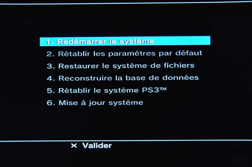

Comment atteindre le mode recovery ?

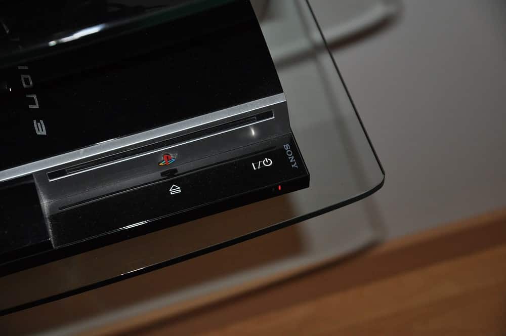

  • Commencer par brancher la manette en USB
  • Éteignez votre PS3
  • Allumer votre PS3 en laissant le doigt appuyer le bouton de marche jusqu’à ce qu’elle s’éteigne de nouveau.
  • Ensuite, allumer encore une fois la PS3 en laissant le doigt sur le bouton de marche, il va y avoir un premier bip sonore puis deux bit courts et consécutif, lâcher alors le bouton après ces deux bips.
  • Le menu du mode recovery devrait alors s’afficher.

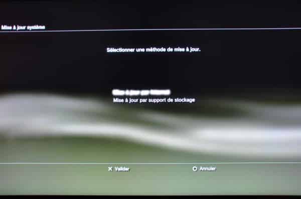

Plusieurs choix sont disponible, nous allons avoir besoin seulement du menu 6 : Mise à jour système
Assurez vous que votre clé USB est correctement insérer et que le cutom firmware est dessus avec l’arborescence suivante : /PS3/UPDATE/PS3UPDAT.PUP

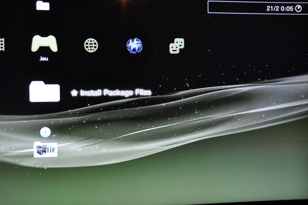

Si tels est le cas, lancer la mise à jour système. Une fois la mise à jour passer votre console va redémarrer et un nouveau menu va apparaitre sur le XMB : Install Package files
C’est grâce à ce menu que vous allez pouvoir installer des Homebrews et donc que vous allez pouvoir installer Multiman (qui vous servira à lire les backups et faire des backups PS3). Pour cela copier sur votre clé les fichiers pkg à installer et aller dans le menu Install Package files et sélectionnez les applications à installer.
