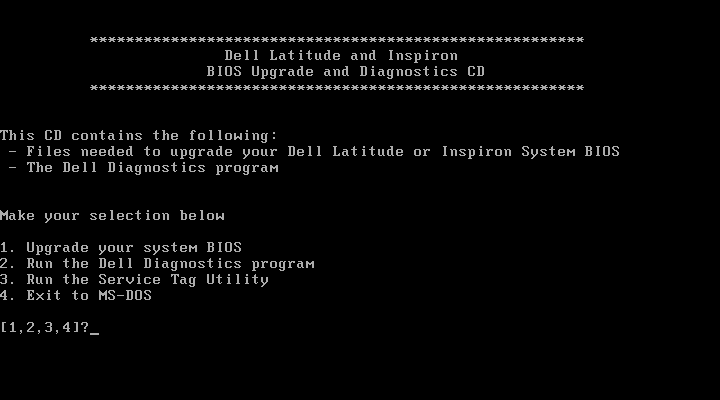

  • Démarrer sur le CD
Redémarrer le PC et dès le démarrage, au moment ou vous voyez le logo DELL, appuyer sur F12 ou arrivé au boot menu ou vous pourrez choisir de démarrer sur le CD
  • Choisissez l’option 3 « Run the Service Tag Utility »
  • Effacer le service tag actuel
Vous serez invité a supprimer le service tag sélectionnez « Yes » et appuyez sur la touche « Entrée »
  • Entrez votre nouveau service Tag
Tapez votre nouveau service tag puis tapez sur la touche « Entrée », puis confirmez-le.
  • Etes vous sûr ?
Pour finir, confirmez la modification du Service Tag.
