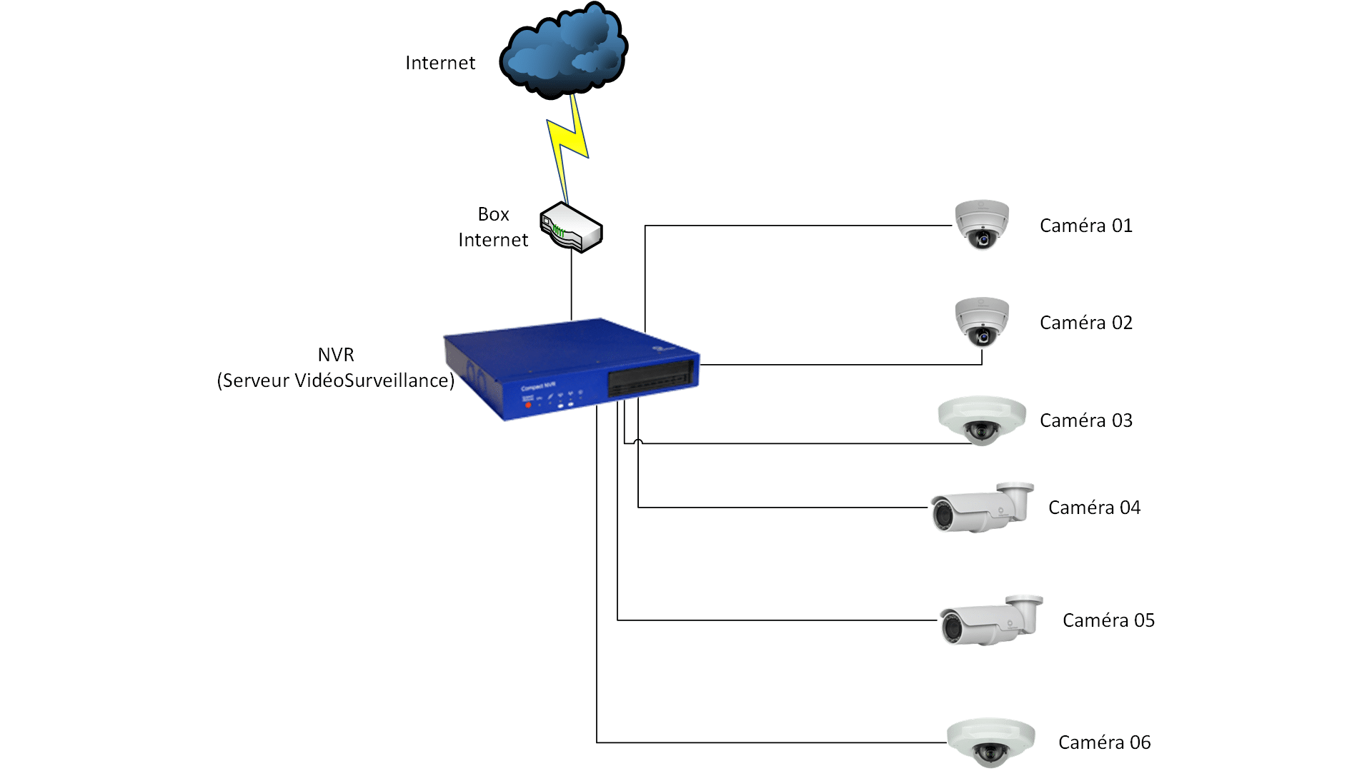

La connexion d’une caméra peut être effectuée de deux façons lorsque l’on utilise un NVR. Si le NVR comporte des ports Ethernet, alors on connectera les caméras directement au NVR. L’avantage c’est que si ces ports sont POE ils nous permettrons d’alimenter les caméras en électricité.
Caméra connectée au NVR
Ensuite, il faudra depuis le NVR procéder à la configuration de ces caméras. Si c’est une caméra de même marque que le NVR, il y de grande chance pour que ce soit du plug’n’play. C’est le cas chez HIKVision.
Depuis le NVR, vous pourrez ensuite facilement configurer le nom de la caméra, la qualité, luminosité, ect…

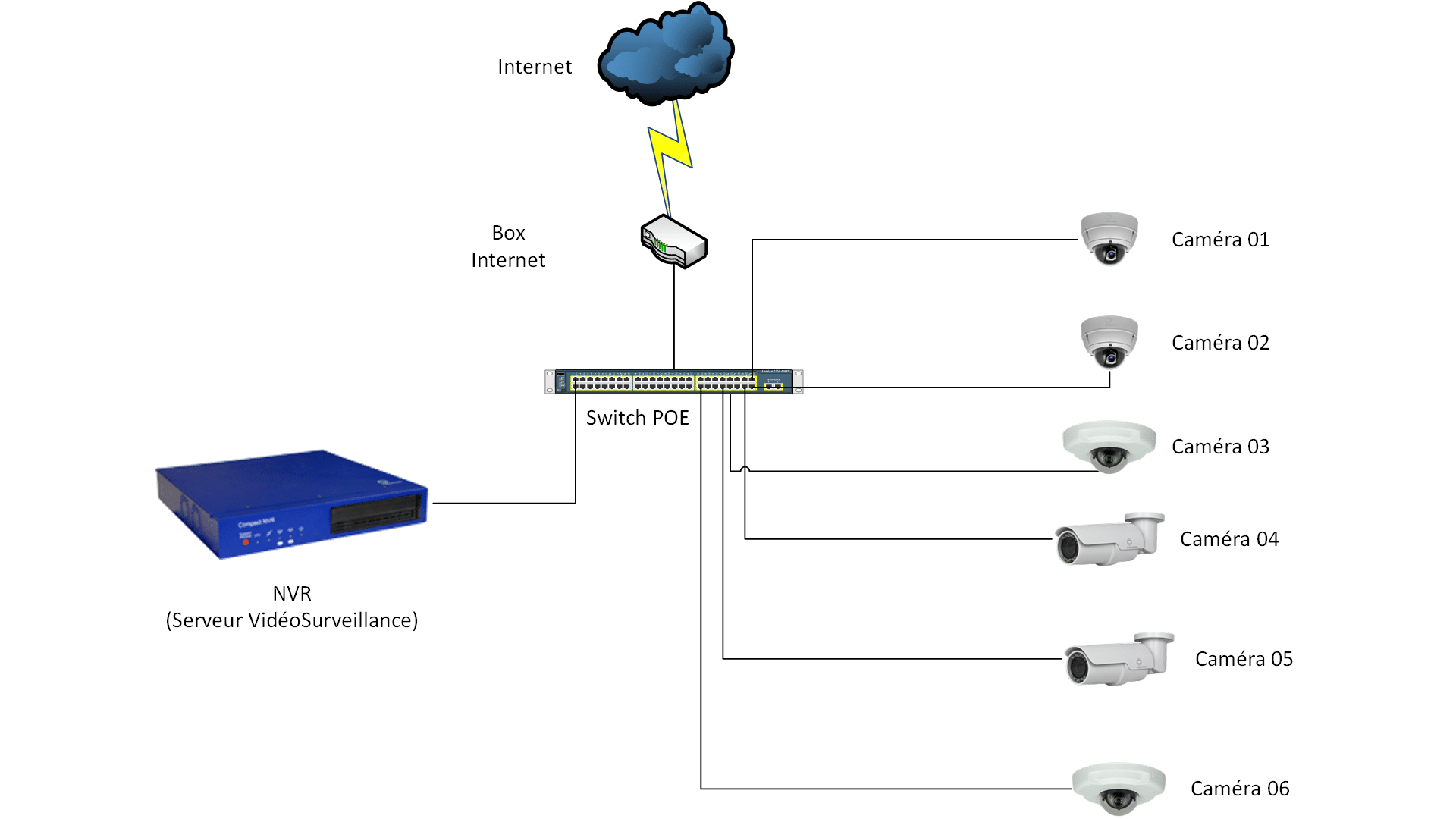

Et au contraire, si vous connectez vos caméras directement sur votre réseau, l’idéal sera d’avoir un switch POE pour l’alimentation des caméras, autrement, il faudra avoir une alimentation spécifique pour chaque caméra.

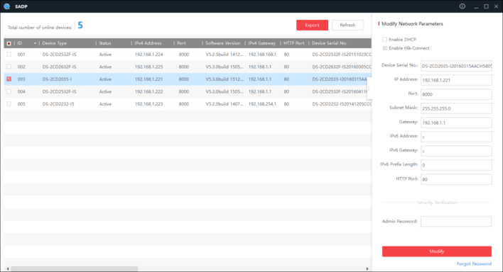

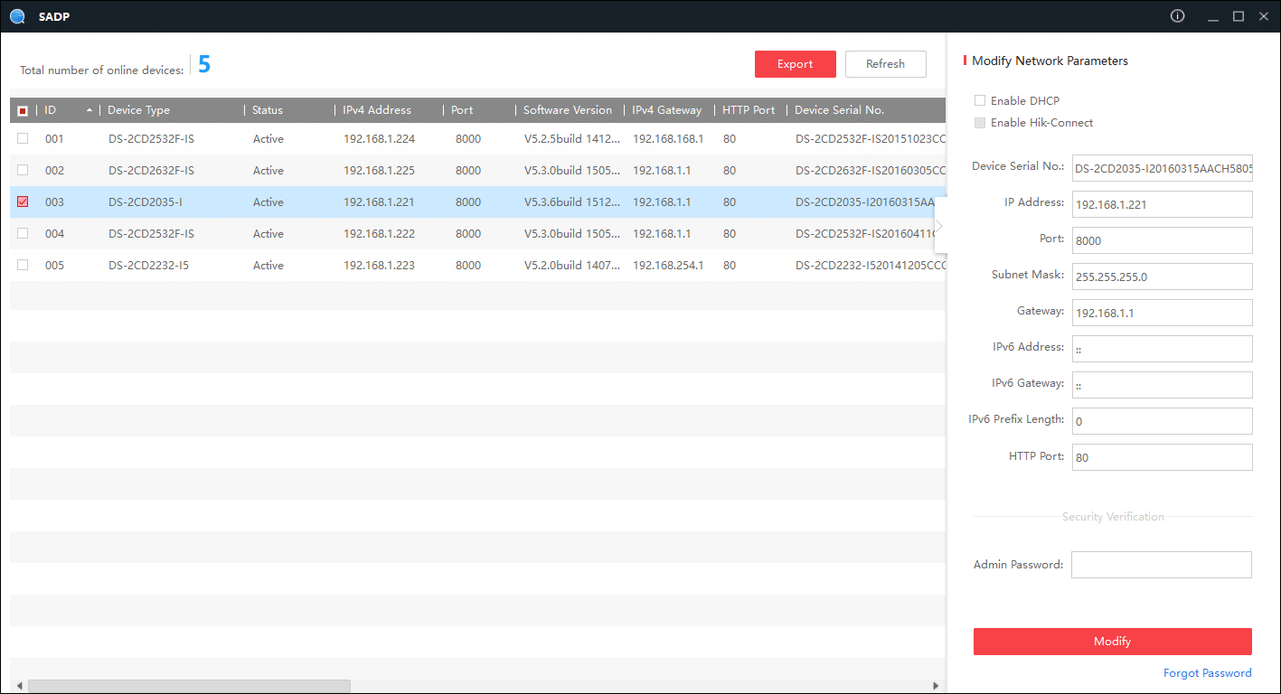

Dans ce cas, il faudra configurer l’adresse IP de vos caméras. Par exemple, chez HikVision, il faudra utiliser l’outil SADP pour effectuer la découverte et la configuration des caméras.
