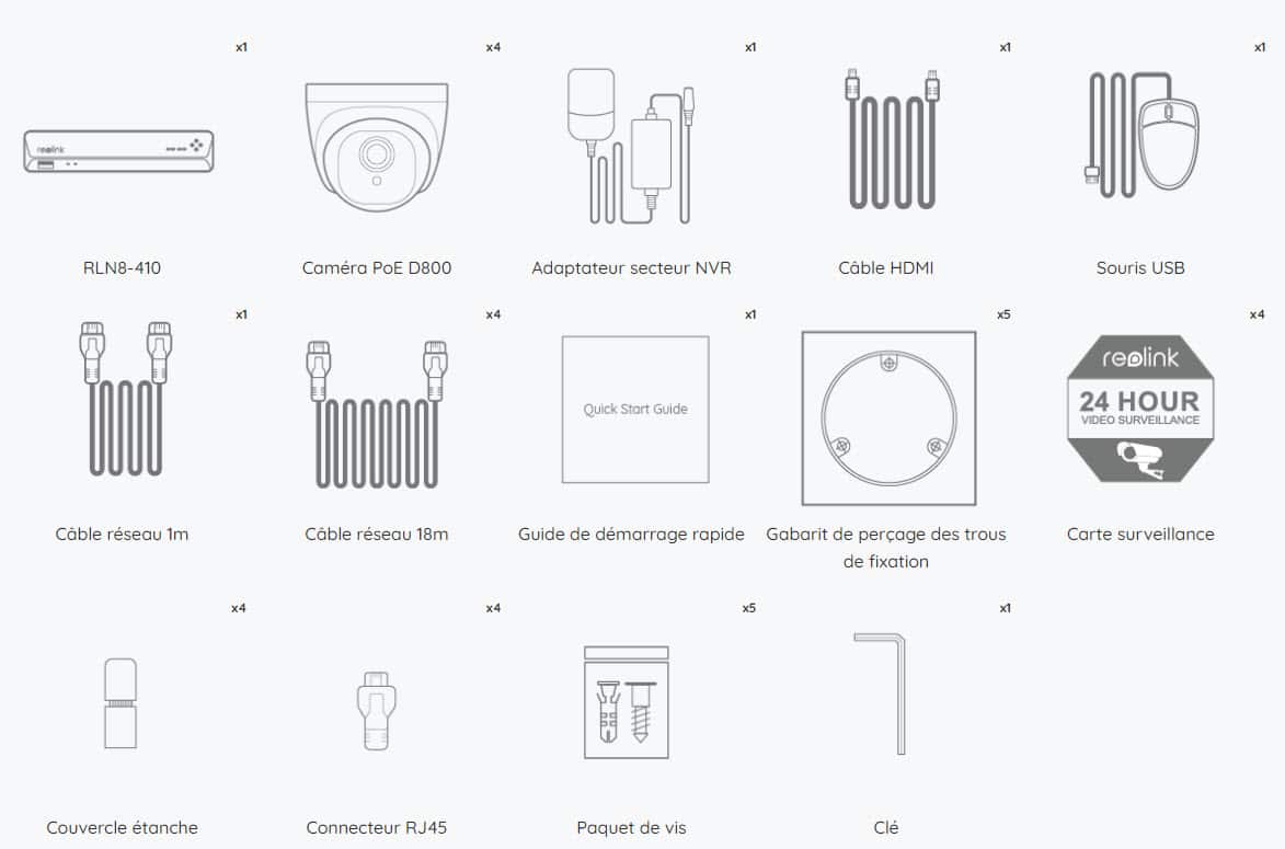

Voici le contenu du kit RLK8-800D4 :
- 4 Caméra 4K
- Enregistreur NVR avec stockage inclus
- Cable RJ45
- Cable HDMI
- Visserie

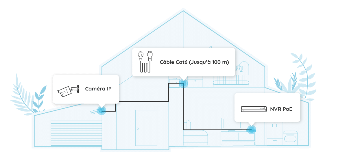

La mise en place d’une solution de vidéosurveillance n’est pas toujours aisée. Ici comme pour toutes les solutions que je mets en place, nous avons une compatibilité POE pour le NVR et les caméras, inutile donc d’avoir de l’électricité à proximité des caméras, le câble RJ45 seul fera l’affaire !
J’ai donc remplacé mes caméras actuelles pour ces Reolink histoire de faire un test sur quelques jours. Une fois les caméras connectées au NVR Reolink.

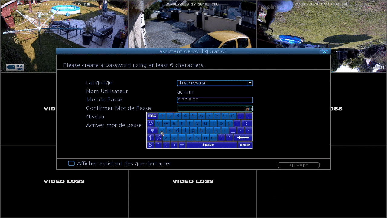

Via le NVR Reolink
Lorsque vous branchez un écran et une souris à votre NVR, vous allez pouvoir commencer à configurer votre système de vidéosurveillance.
C’est pas ce qu’on connait de plus sexy, mais ça fait le travail. Ici on notera que pour ajouter d’autre caméra onvif non Reolink, la seule méthode que j’ai trouvée est de le faire depuis l’interface du NVR.

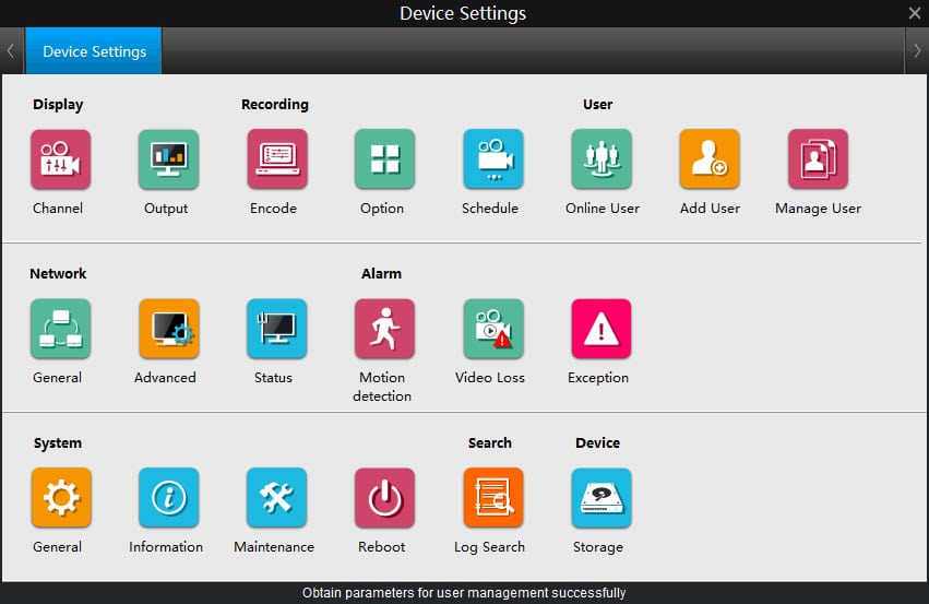

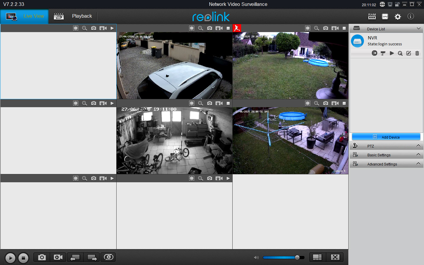

Via Reolink Client sur PC ou Mac
Télécharger et installer le client Reolink sur votre PC ou Mac en le téléchargeant via le lien ci-dessous.
Télécharger le client ReolinkL’avantage ici, c’est qu’une fois votre NVR connecté au même réseau que votre PC, alors il sera découvert automatiquement par le logiciel de Reolink.
Depuis ce logiciel, vous serez alors en mesure de configurer votre NVR, le calendrier d’enregistrements, la détection de mouvements, les caméras, ect…

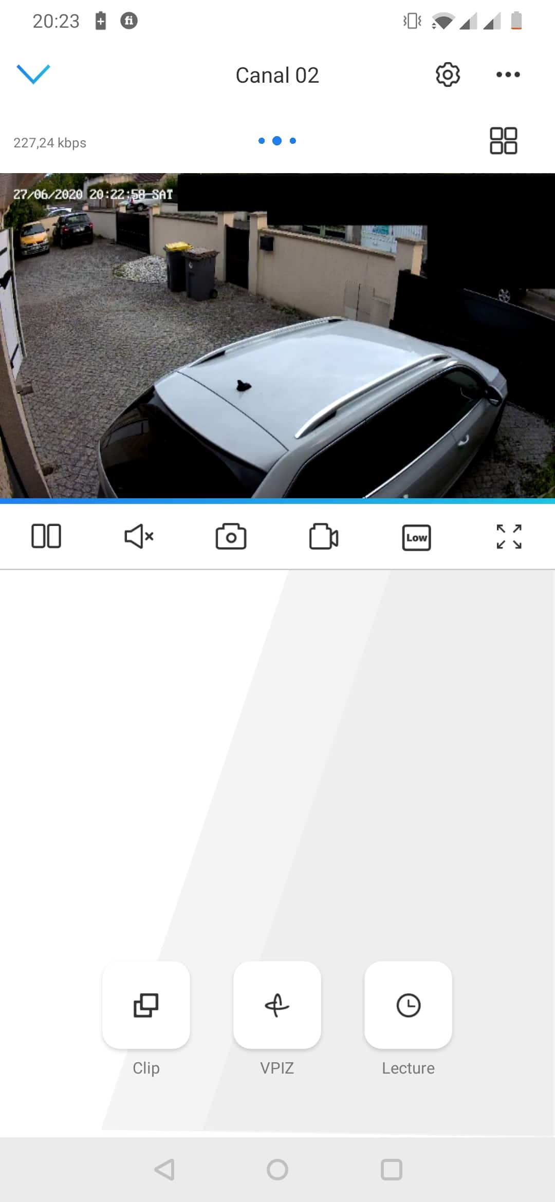

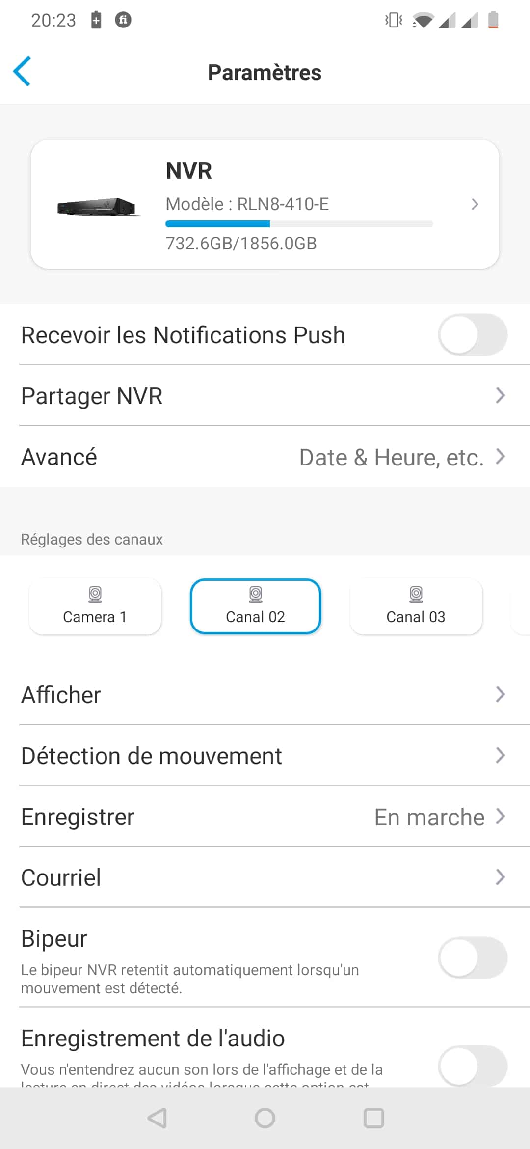

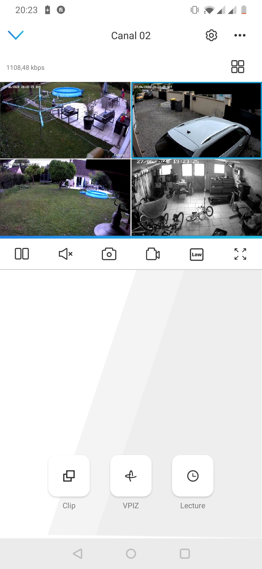

Via Reolink sur Smartphone
Télécharger l’application Reolink pour votre smartphone.
Lancer l’application sur un téléphone connecté sur le même réseau que le NVR vous permettra d’ajouter facilement votre NVR. Depuis cette application, vous pourrez configurer de nombreux paramètres, mais également voir vos caméras en direct.

La solution logiciel est quant à elle plutôt bonne, Reolink nous offre de multiples solutions pour la consultation des vidéos ou la configuration des appareils. On retrouve toutes les fonctionnalités d’une bonne solution de vidéosurveillance et les diverses applications sont réactives.
