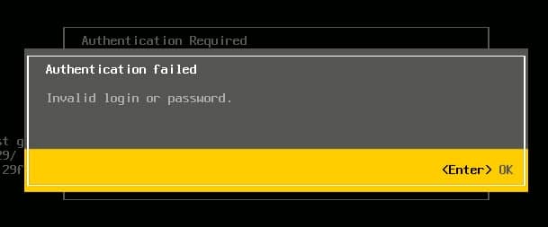

Nous allons voir dans cet article comment réinitialiser le mot de passe root sur ESXi. Si jamais vous avez oublié votre mot de passe root ou encore si vous reprenez la main sur un serveur et qu’aucune passation n’a été effectuée, il est possible que vous soyez bien embêté sans ce mot de passe root.
Selon Vmware, la seul solution est la réinstallation, mais bien évidemment c’est faux et une solution existe pour supprimer le mot de passe root.

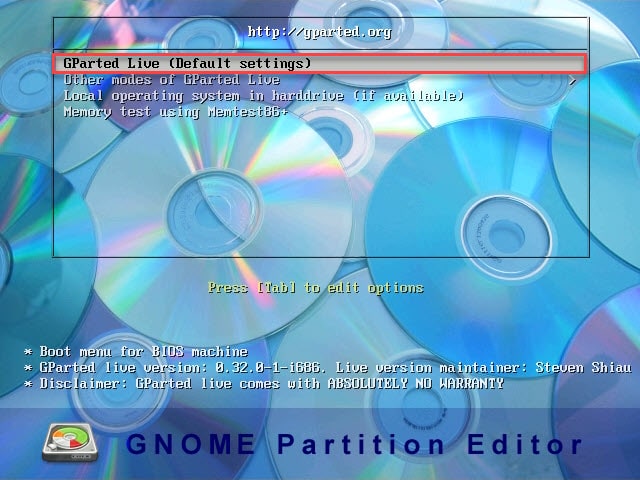

Pour commencer, télécharger un CD de boot linux (ubuntu, Gparted ou tout autre live CD), dans mon cas j’ai utilisé Gparted.
Télécharger GParted
Vous pouvez ensuite rendre bootable votre clé USB ou graver l’ISO sur un CD / DVD.
Depuis le serveur ESXi, booter sur votre live CD ou clé USB bootable.

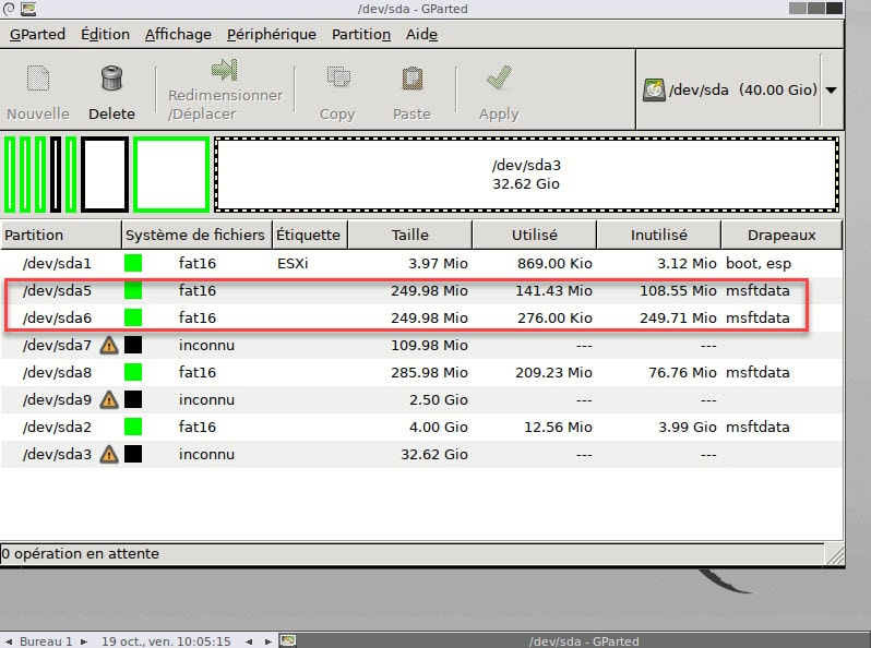

Profitons d’avoir Gparted, pour vérifier que le sda5 correspond bien à la partition qui nous intéresse.

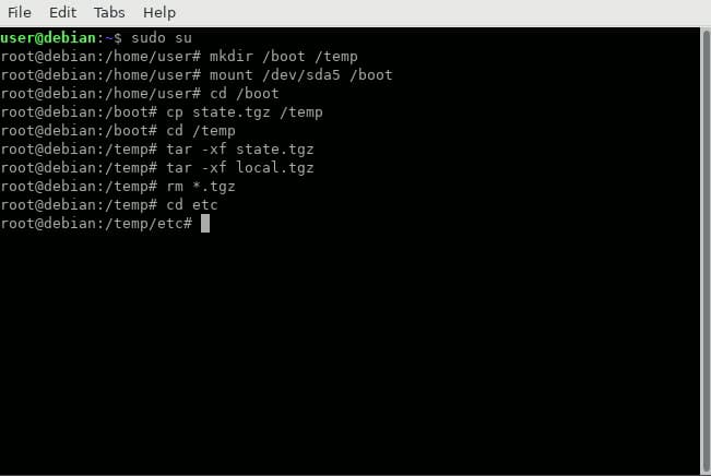

Une fois que l’on a vérifié ça, on peut fermer Gparted pour ouvrir un Terminal. Depuis ce terminal, effectuer les commandes suivantes :
sudo su
mkdir /boot /temp
mount /dev/sda5 /boot
cd /boot
cp state.tgz /temp
cd /temp
tar -xf state.tgz
tar -xf local.tgz
rm * .tgz
cd etc

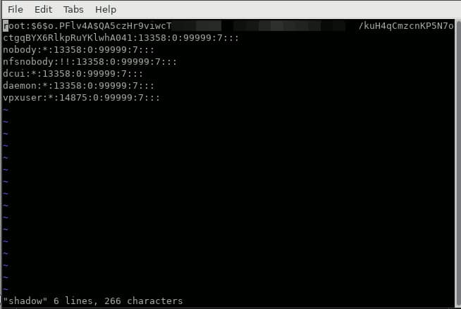

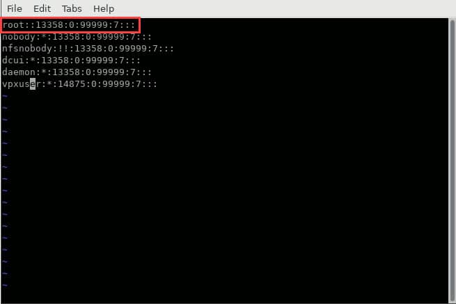

Maintenant que l’on à copié et dézippé le fichier state.gz, on va pouvoir éditer le fichier « shadow » qui comporte les identifiants et mot de passe de notre hyperviseur.
Pour lancer l’éditeur, tapez la commande suivante :
vi shadow
Maintenant, supprimer l’ensemble de votre mot de passe chiffré. Cela devrait ressembler à ceci :
Et une fois supprimé, à ceci :
Vous pouvez ensuite enregistrer le fichier en tapant « :wq »

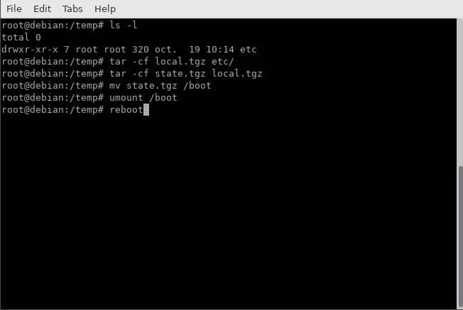

Terminé en recompilant le fichier shadow et en le copiant sur la partition qui va bien. Voici les commandes :
cd ..
tar -cf local.tgz etc/
tar -cf state.tgz local.tgz
mv state.tgz /boot
umount /boot
reboot

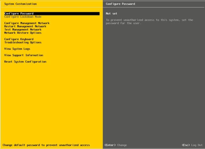

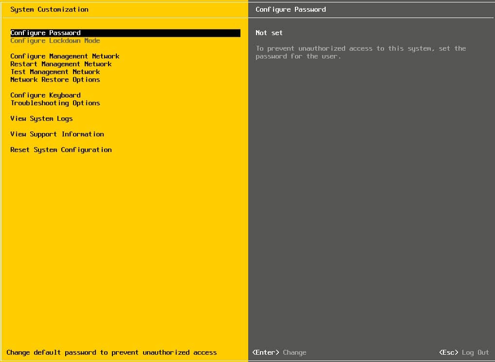

Une fois votre serveur ESXi redémarré, vous serez en mesure de vous authentifier avec le compte root sans aucun mot de passe.
