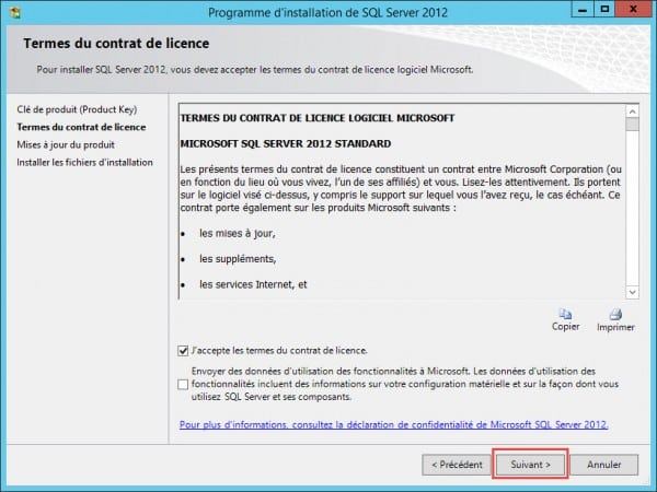

Cochez la case Je accepte les termes de la licence et cliquez sur Suivant
SQL-CLUF

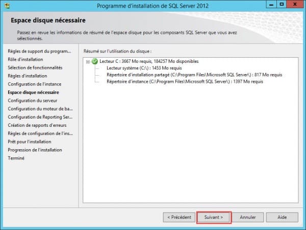

Vérifier que vous avez assez d’espace disque.
sql-espace-disque

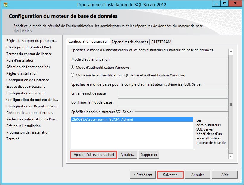

Cliquez sur Ajouter l’utilisateur actuel , cela va ajouter l’utilisateur actuel aux administrateurs du serveur SQL. Choisissez le mode d’authentification comme mode d’authentification de Windows. Cliquez sur Suivant
sql-moteur-database

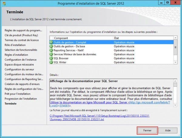

Nous avons installé le serveur SQL 2012 avec SP1 sur Windows Server 2012 R2. Cliquez sur Fermer.
sql-install-terminee

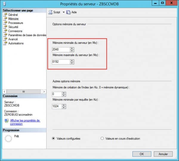

Pendant l’installation de Configuration Manager 2012 R2, les contrôles du gestionnaire de configuration risquent de vous alerter sur le fait qu’il y a un problème avec la mémoire minimum du serveur. SCCM nécessite que la mémoire du serveur soit limitée. Voici ce que vous pouvez faire pour qu’il n’ait plus l’avertissement. Lancez SQL Server Management Studio. Connectez vous sur le serveur et effectuez un clic droit sur le nom du serveur pour cliquez sur Propriétés. Cliquez sur Mémoire, puis réglez Mémoire minimale du serveur sur la valeur 2048 et régler la mémoire maximale du serveur à 8192 Mo. Cliquer sur OK pour valider.
sql-minimum-max
