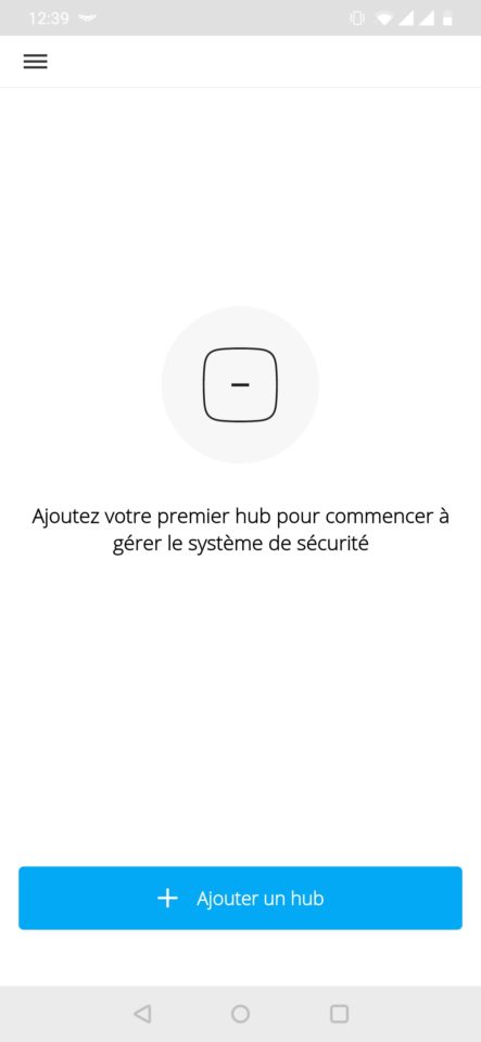

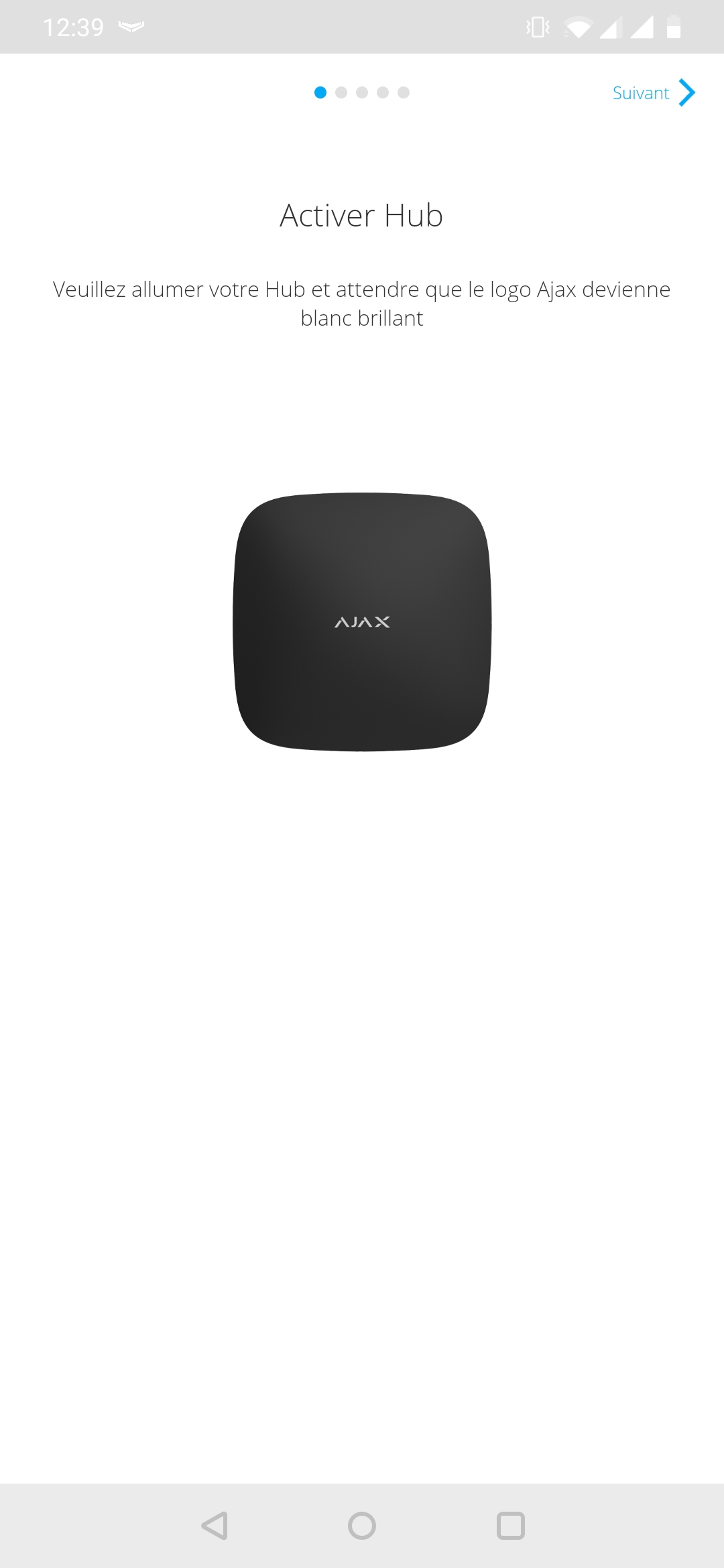

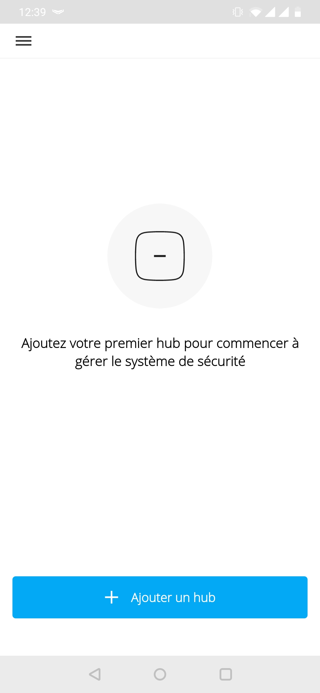

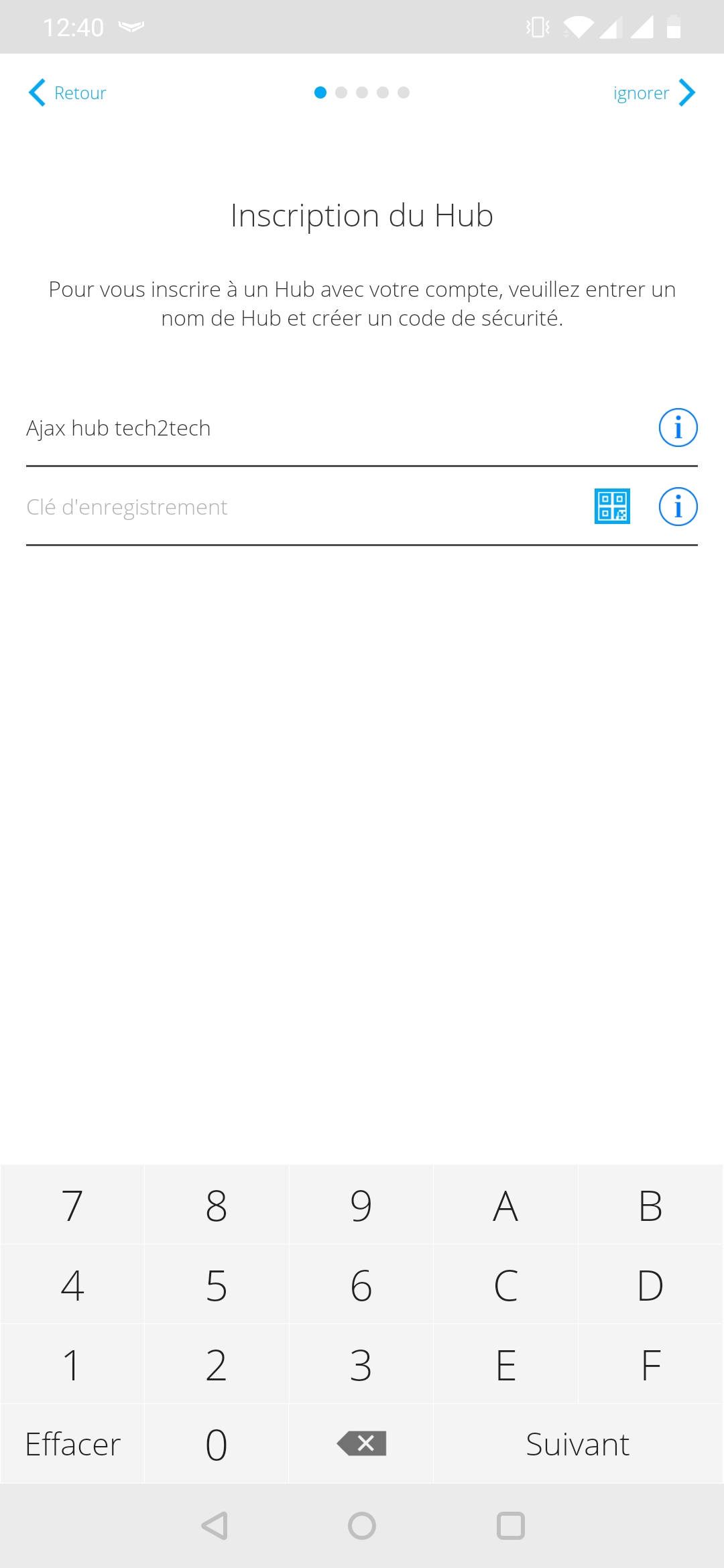

Pour ajouter votre station d’alarme Ajax, sélectionnez « Ajouter un Hub » puis suivez le guide.

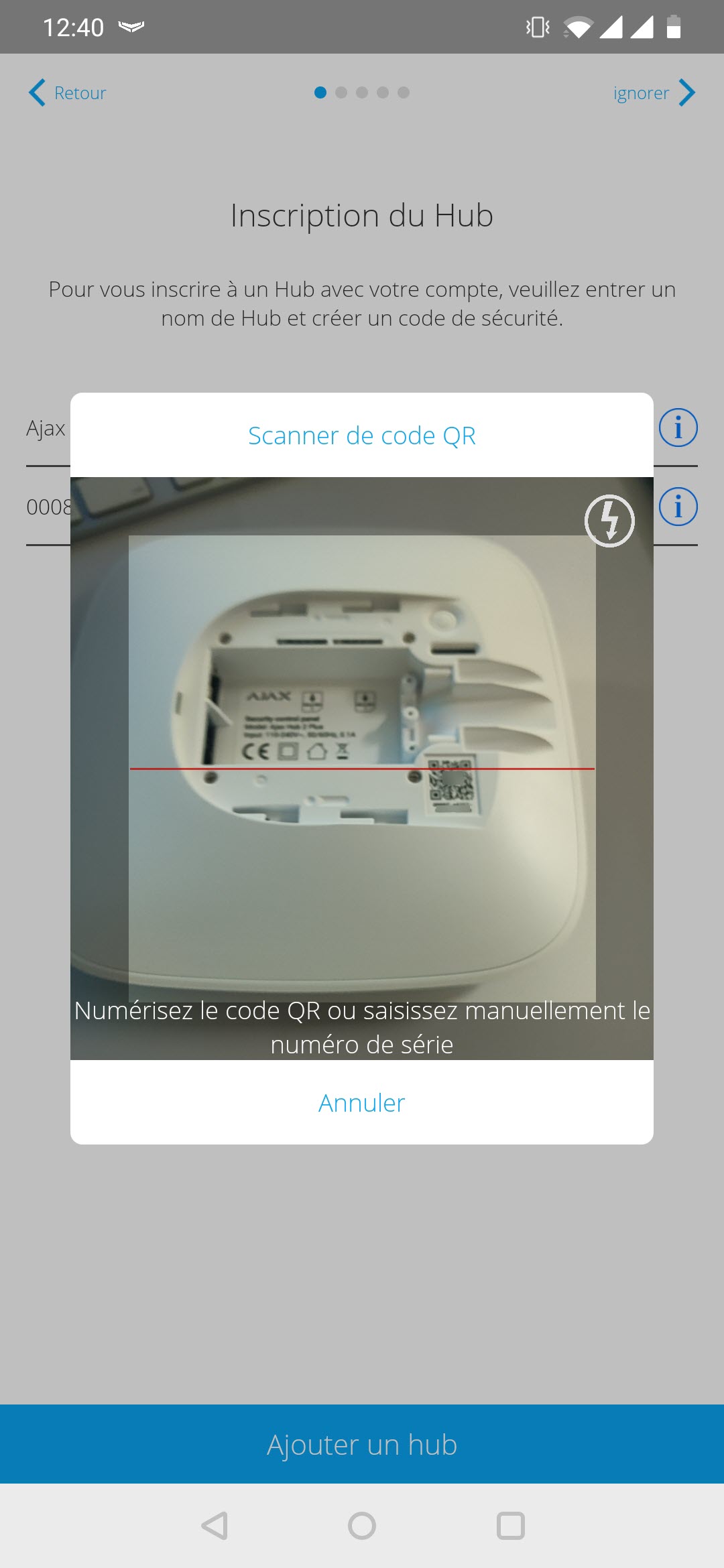

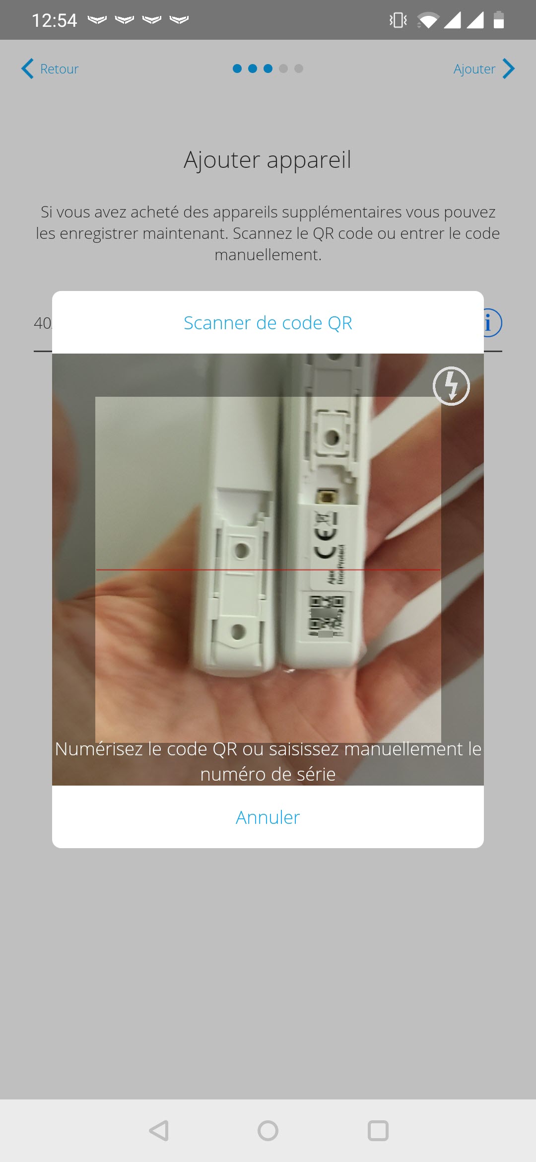

L’ajout de la centrale est très simple, vous pouvez utiliser la caméra de votre smartphone pour scanner le QRCode ou encore rentrer directement la clé d’enregistrement qui se compose de 4 blocs de chiffres.

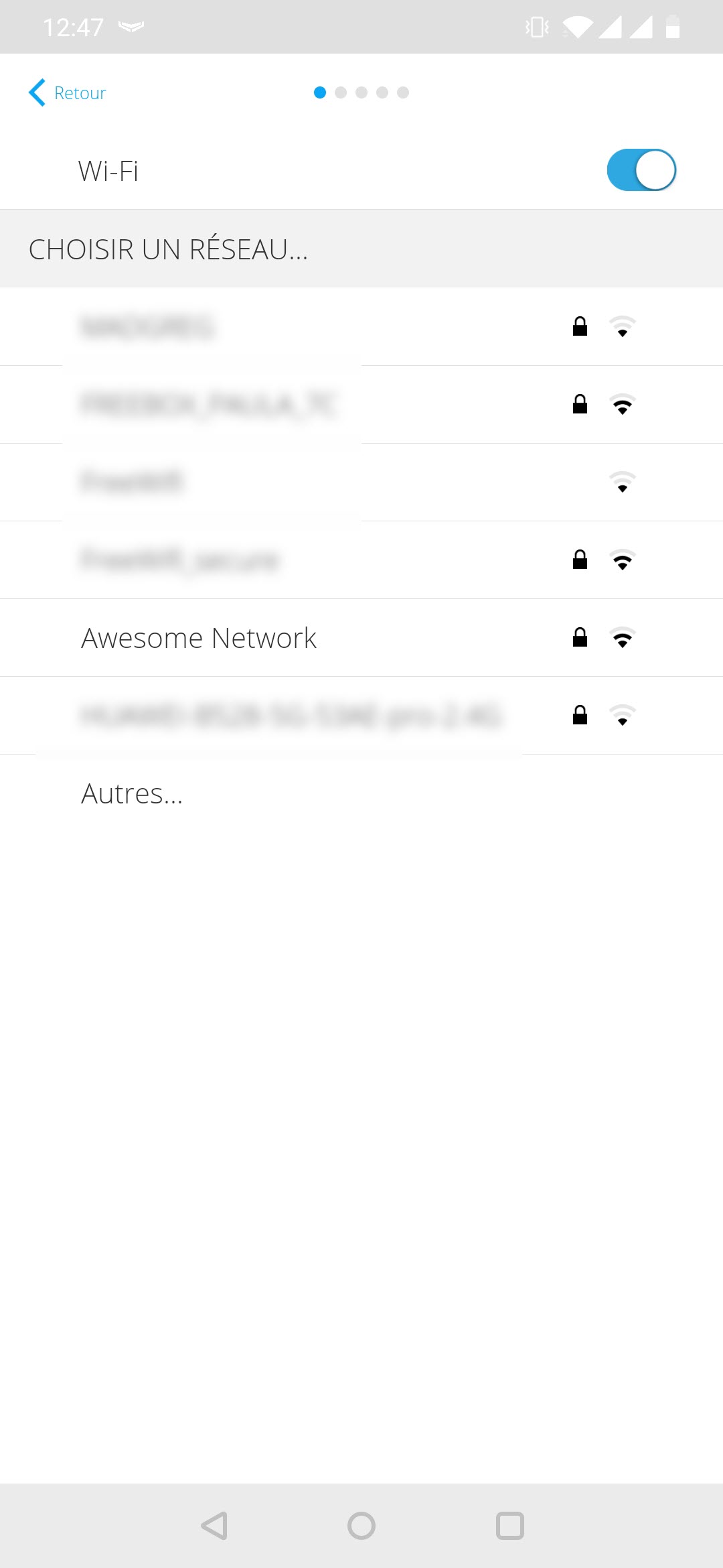

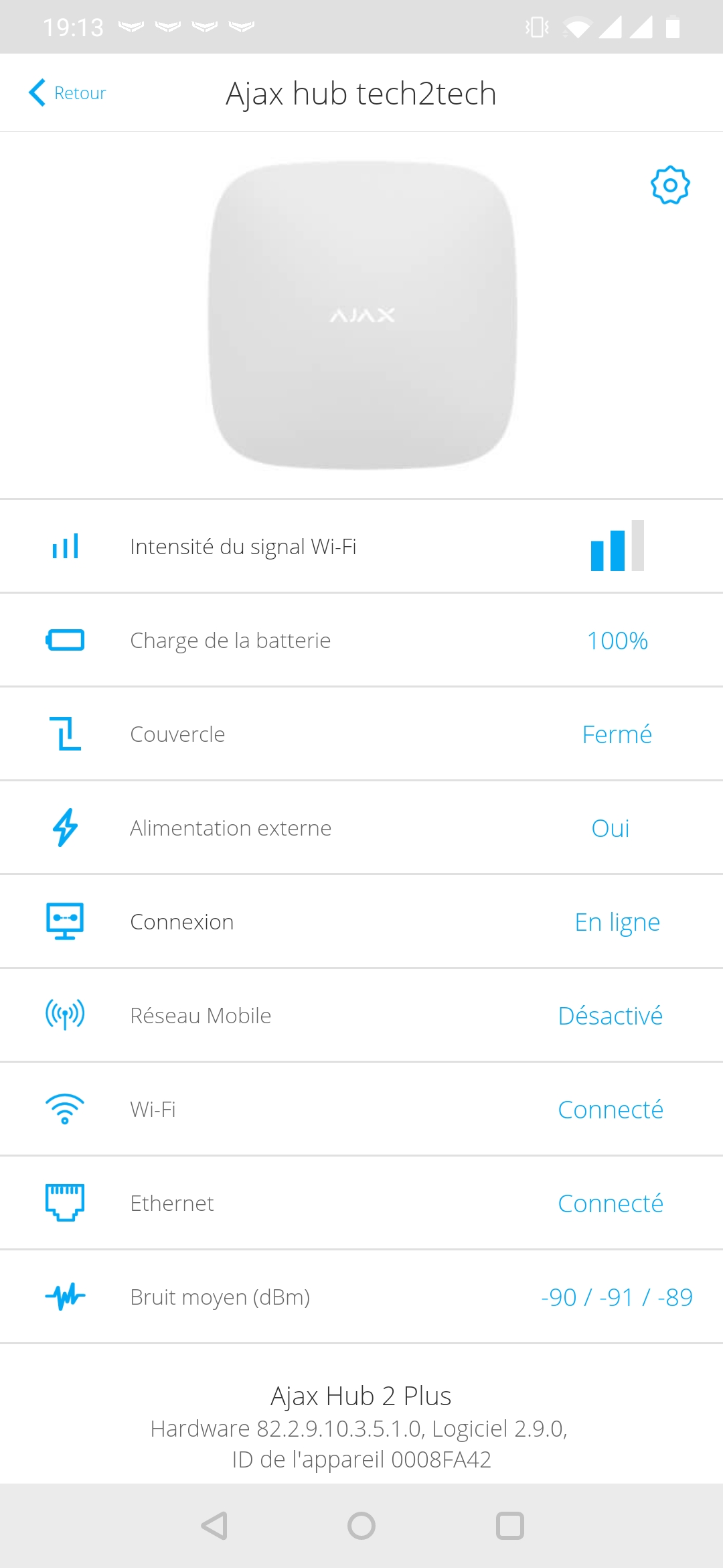

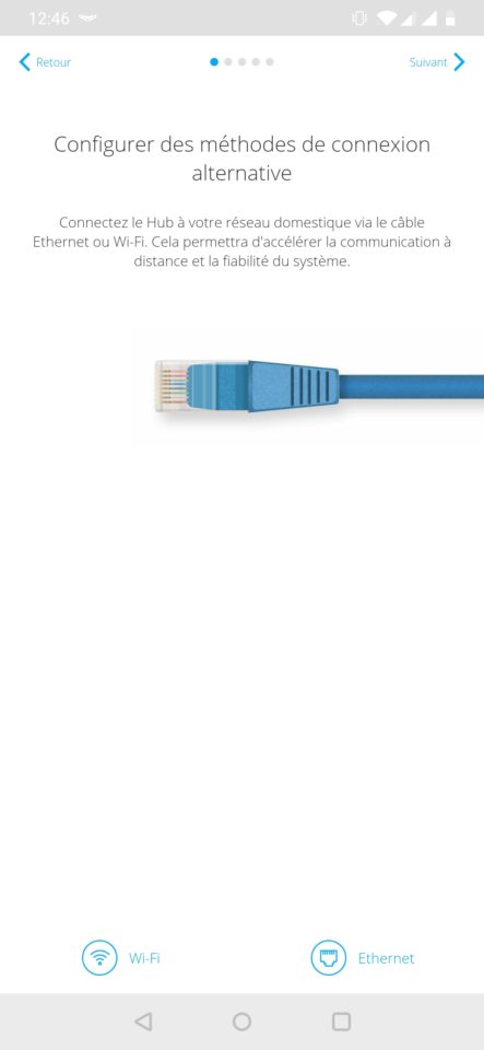

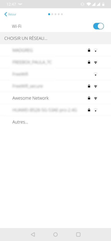

Vous pouvez maintenant commencer à configurer votre centrale et par exemple ajouter d’autres méthodes de connexion comme le Wifi. Cela permettra de fiabiliser votre connexion internet et de créer une connexion de secours.

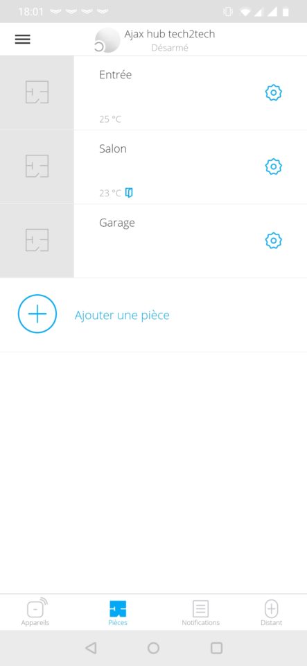

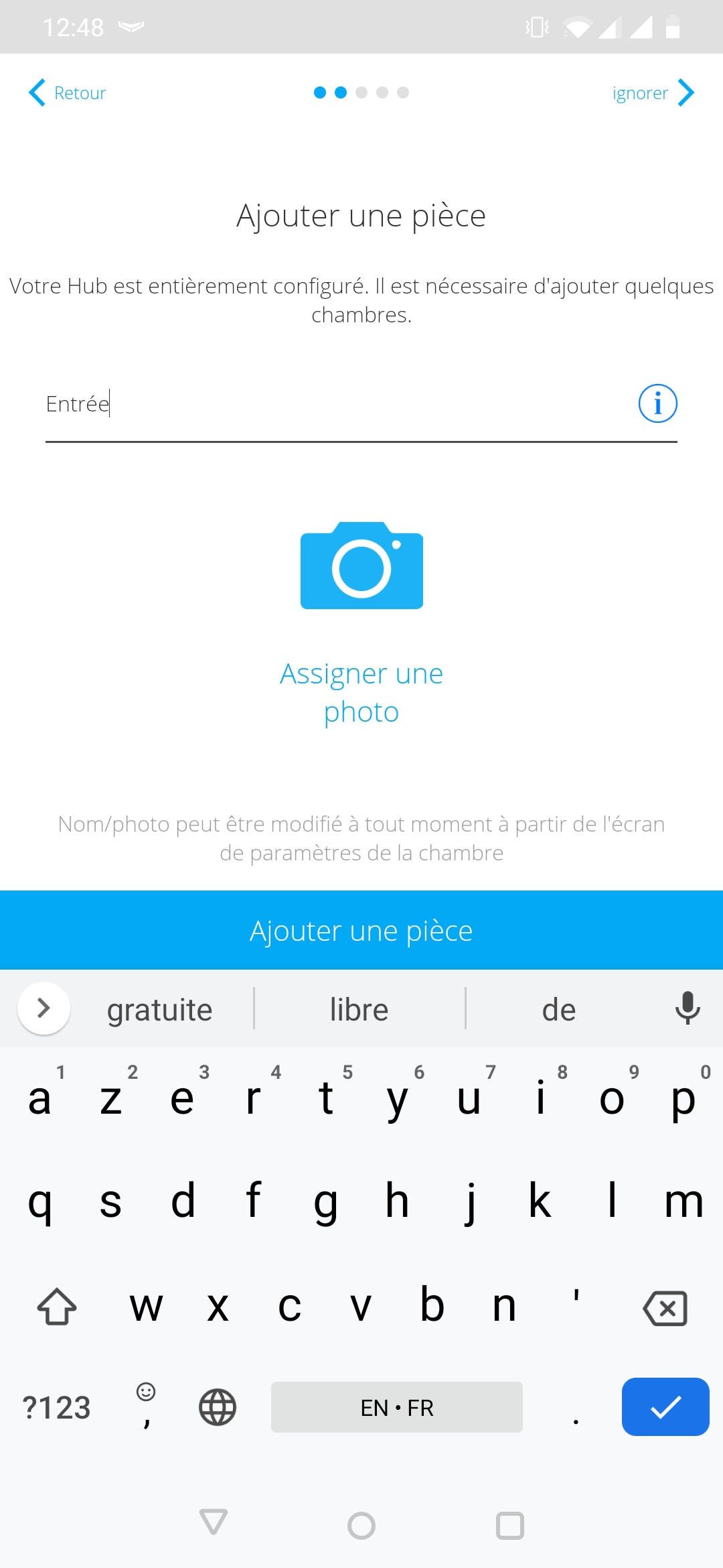

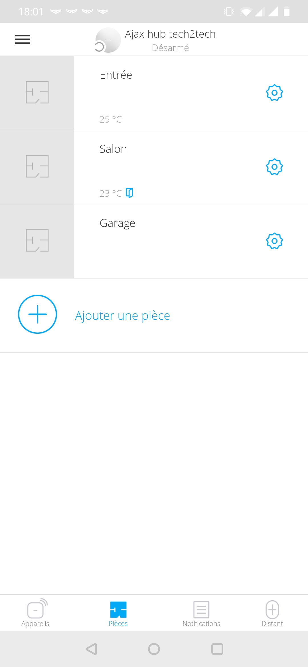

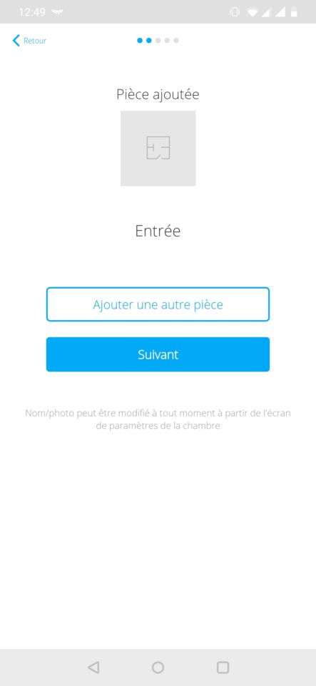

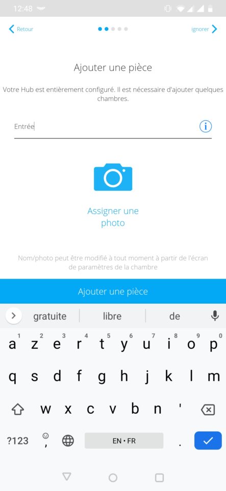

Maintenant que votre centrale est connectée, vous pouvez commencer à ajouter des pièces. Cette fonctionnalité vous permettra alors de définir ou vous placer les accessoires et détecteurs de la centrale.

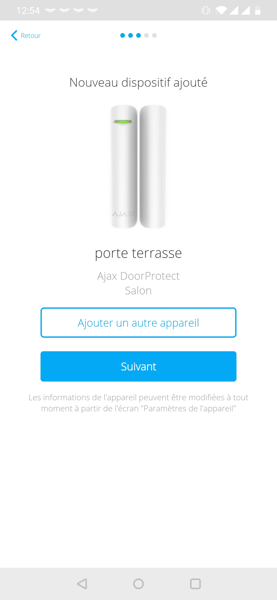

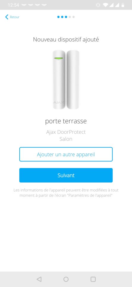

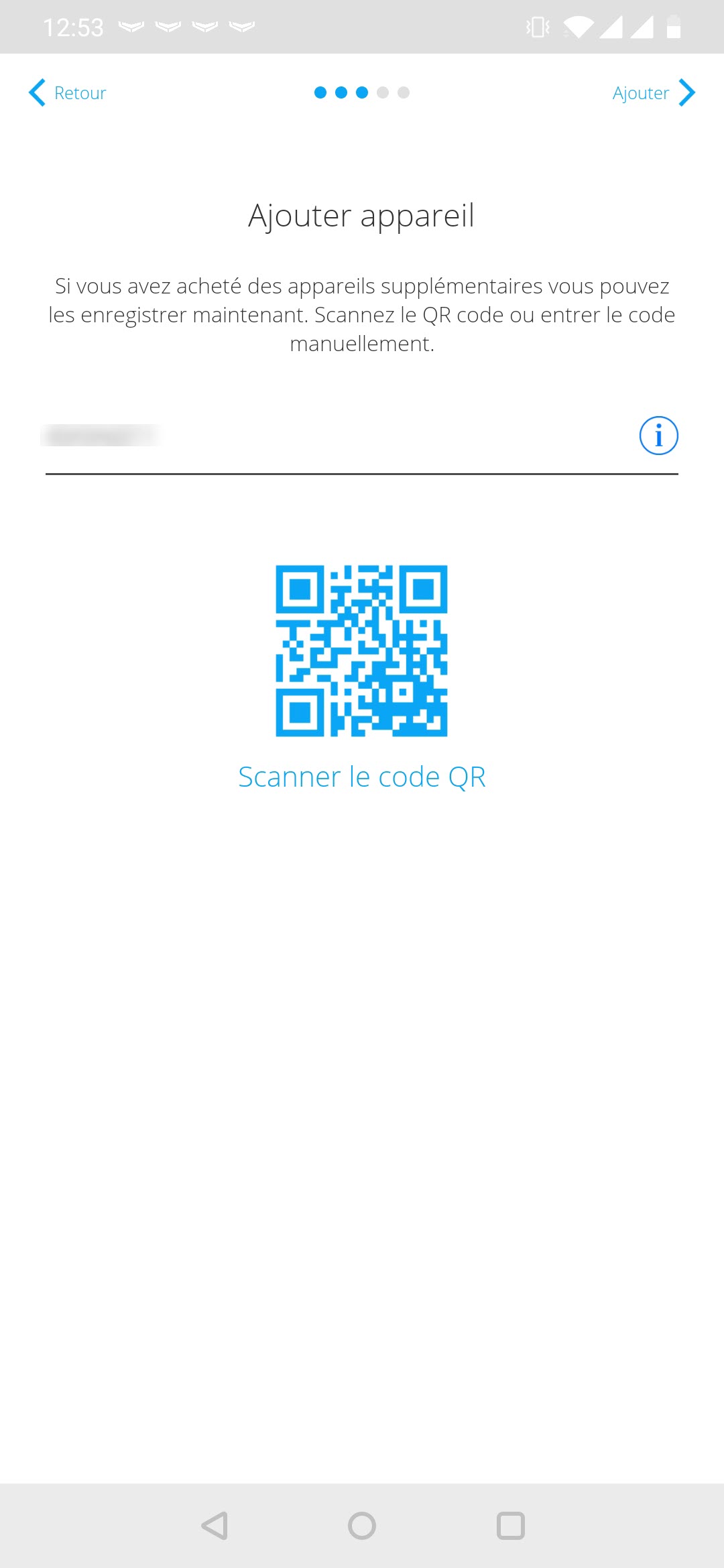

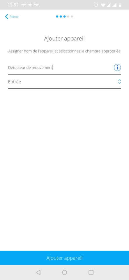

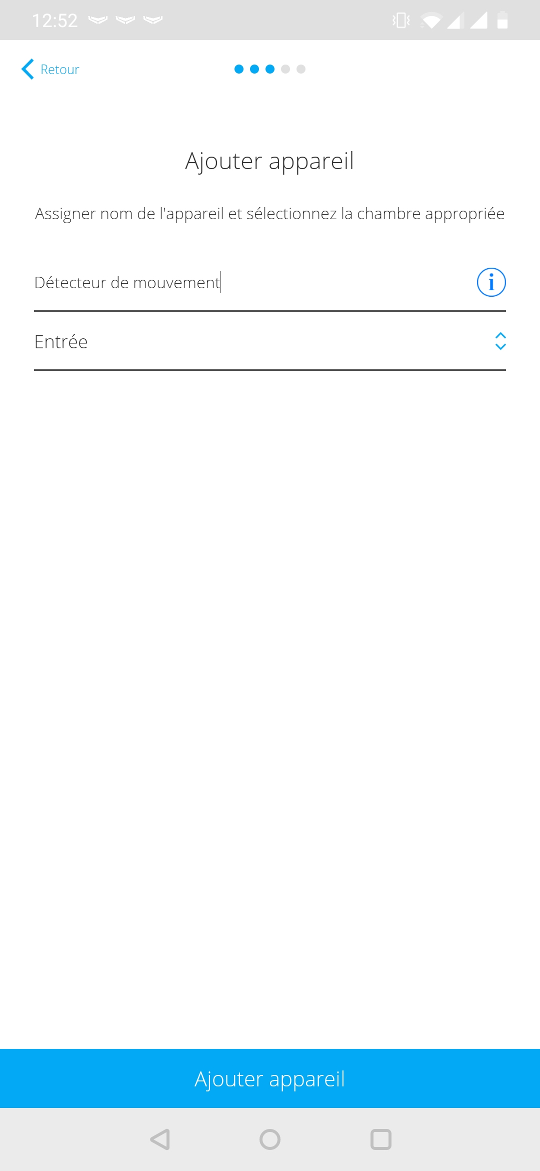

Vous allez maintenant pouvoir ajouter vos périphériques de sécurité à votre centrale et votre application AJAX. Pour cela, scanner simplement le QRCode et suivez la procédure indiquez.

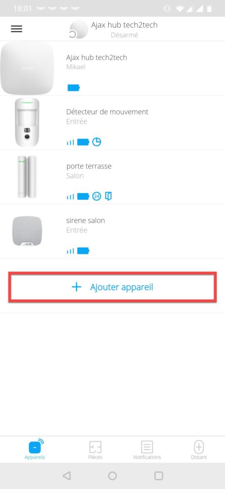

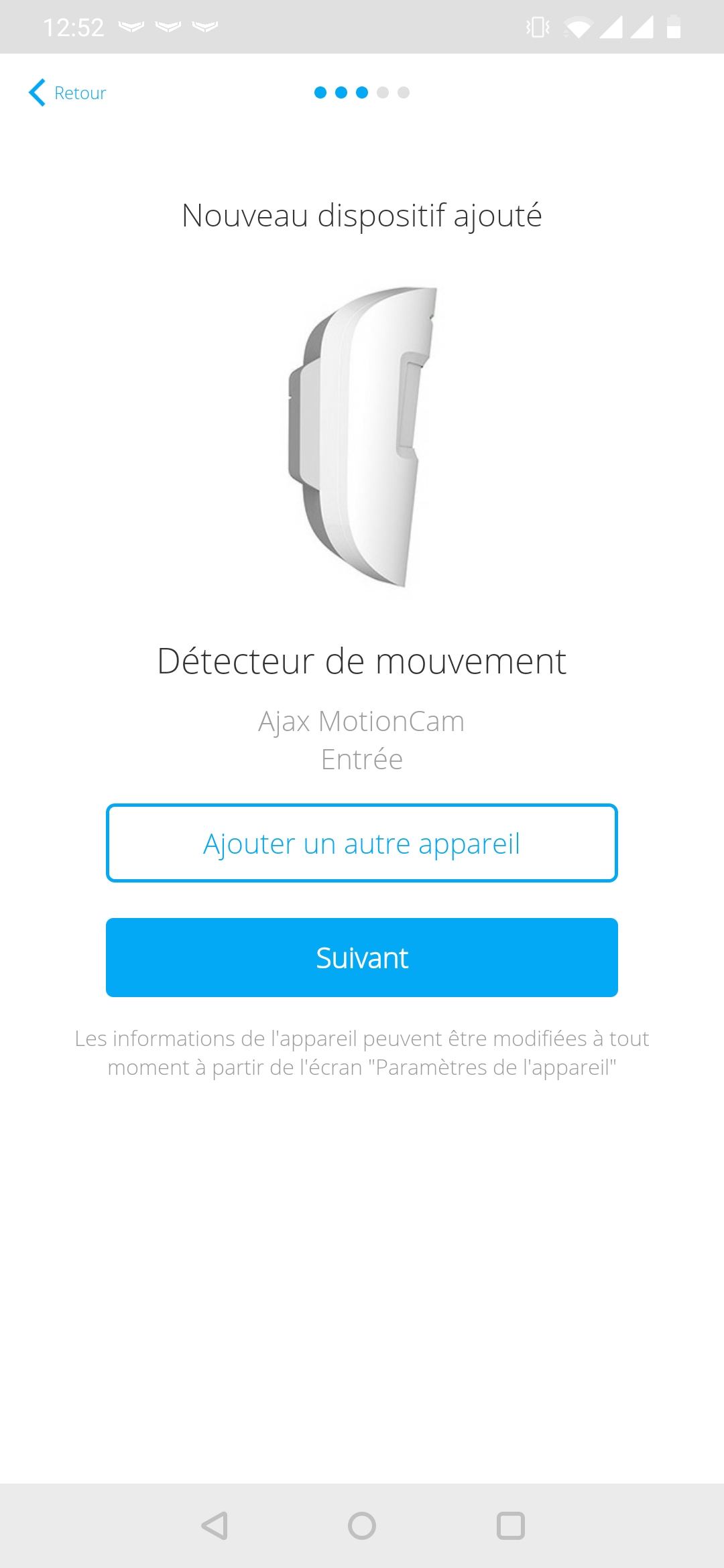

Vous voilà avec maintenant un premier périphérique de sécurité ajouté. Vous pouvez en ajouter d’autres en sélectionnant simplement « Ajouter un autre appareil.
L’ajout d’un nouvel appareil est tout aussi simple. On scan, on ajoute.

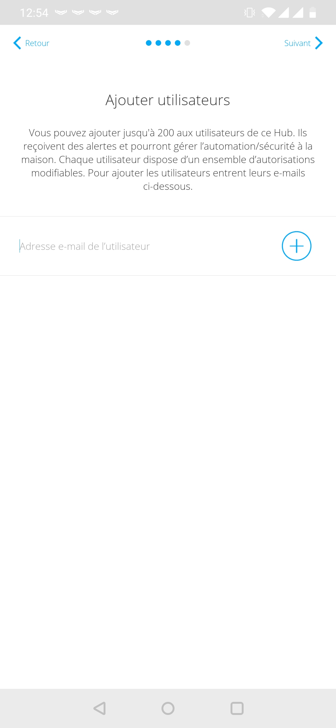

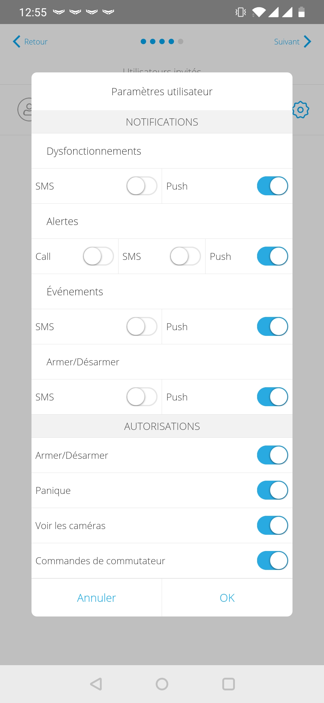

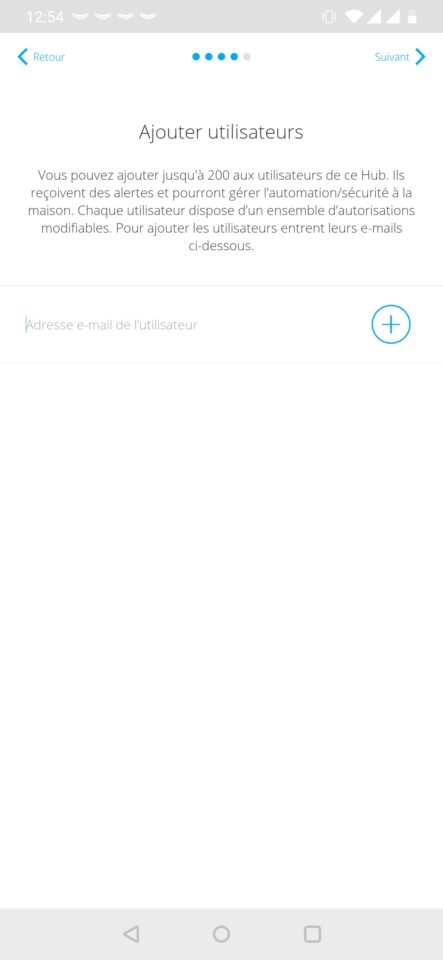

Vous pouvez maintenant ajouter d’autres utilisateurs, ce qui leur permettra également d’utiliser l’application et d’effectuer des opérations en fonction des droits que vous allez leur octroyer.

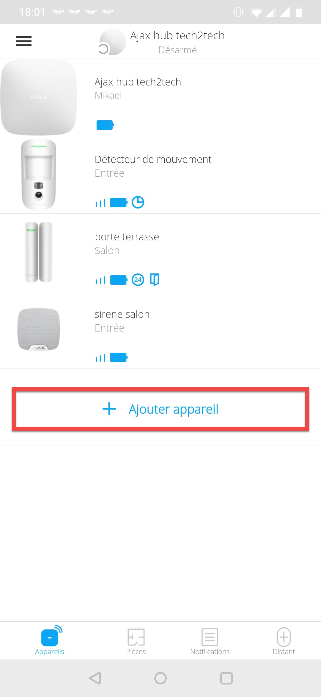

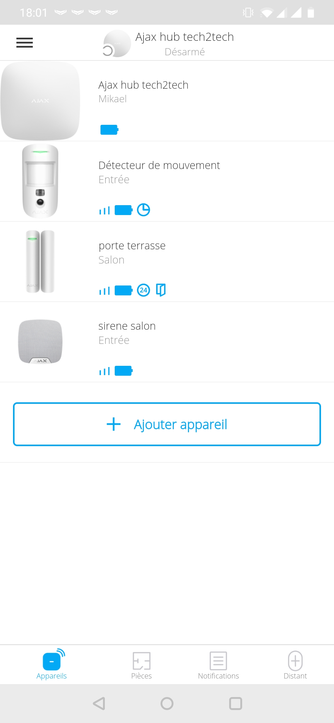

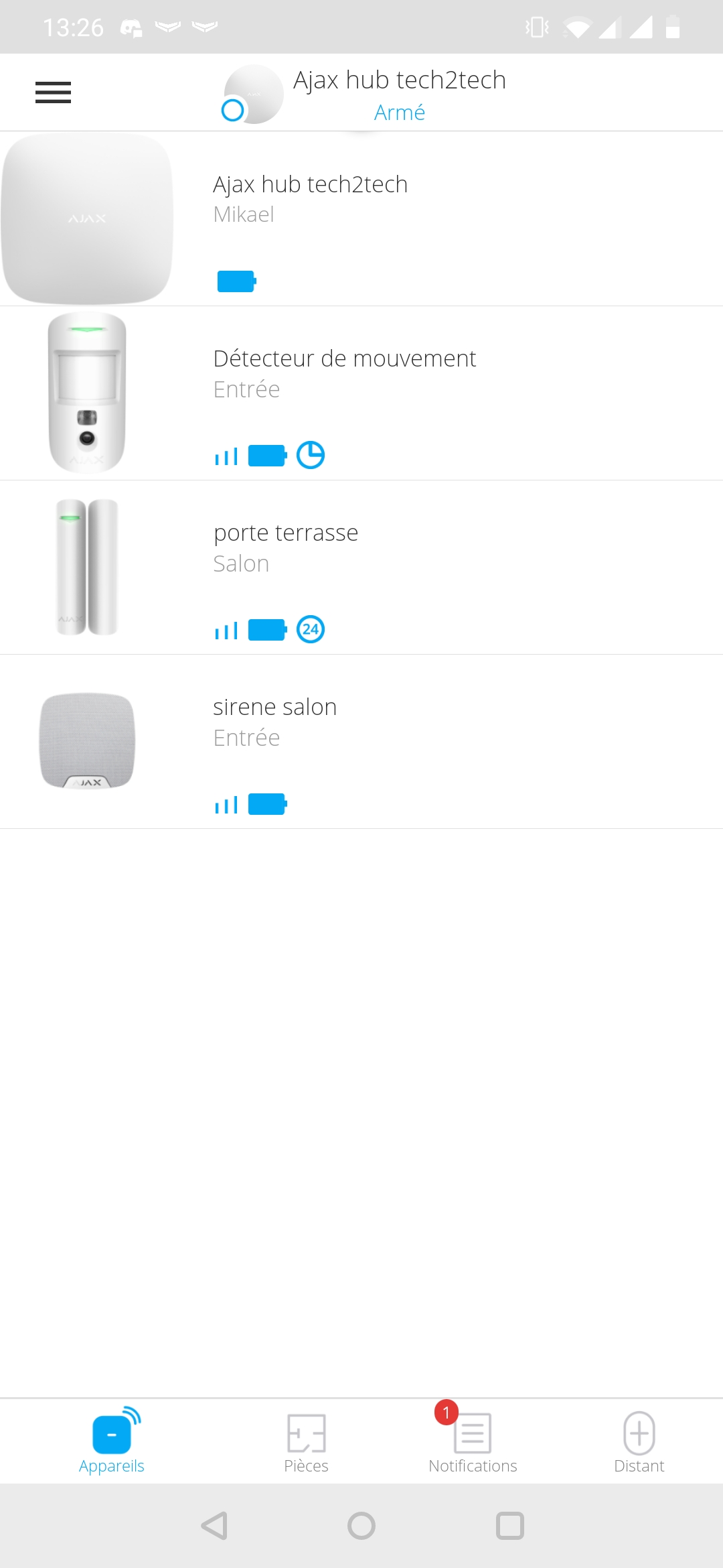

Vous voilà maintenant avec l’application peuplé de vos périphériques de sécurité AJAX.
AJAX : L’interface
L’interface de l’application est très simple, c’est pourquoi nous ne passerons pas beaucoup de temps sur cette partie.

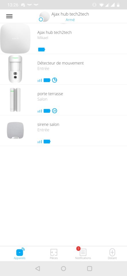

Lorsque vous ouvrez votre application, quatre catégories sont disponibles :
  • Appareil : On y trouve tous les dispositifs de sécurité
  • Pièces : On y trouve toutes les pièces créées

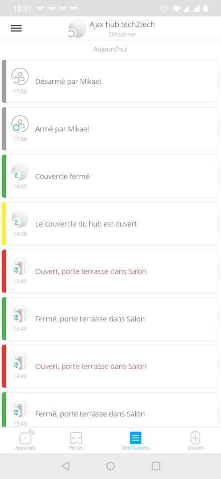

  • Notifications : Ici ce sont toutes les notifications, que ce soit des alarmes ou de simples notifications

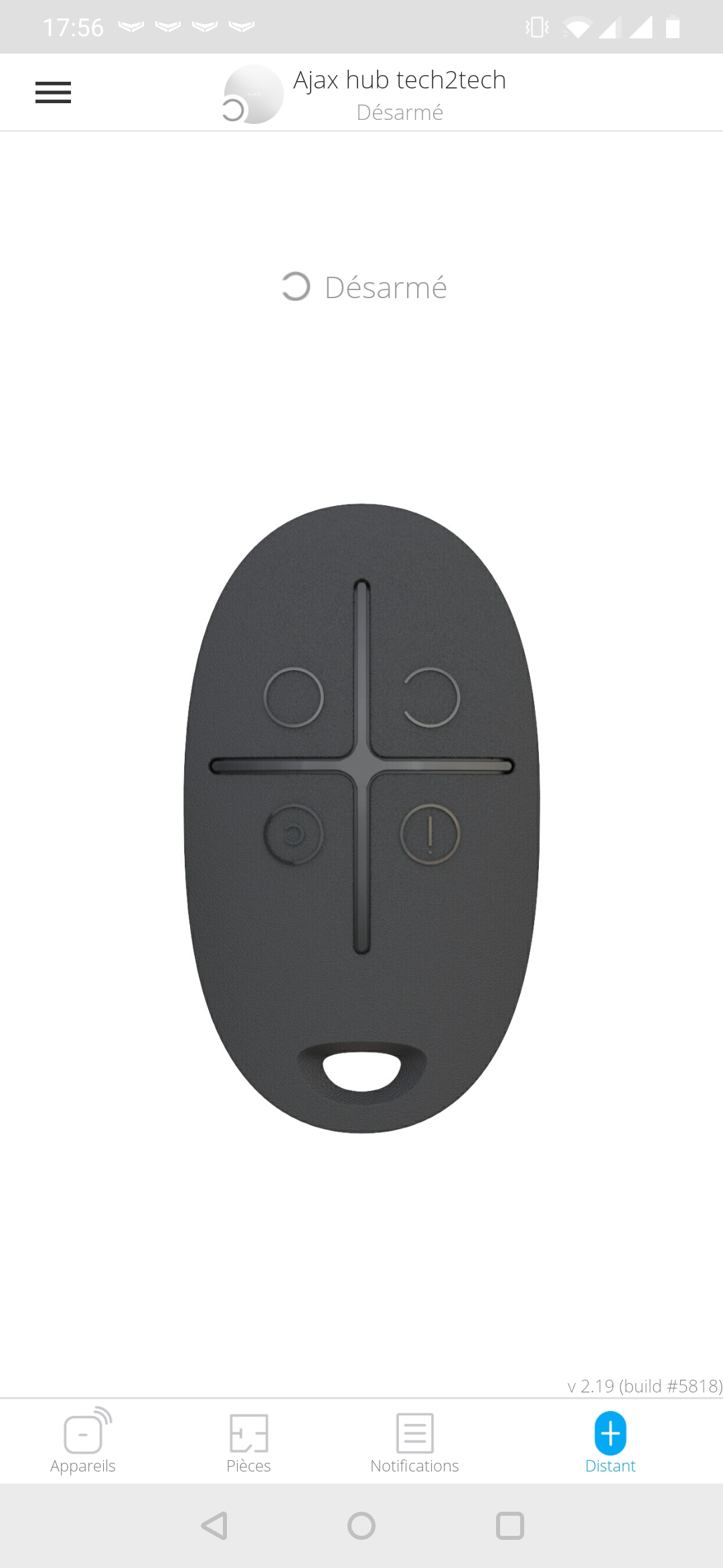

  • Distant : Nous avons ici la télécommande virtuelle, que vous pourrez utiliser ou que vous soyez dans le monde à partir du moment où vous avez internet.

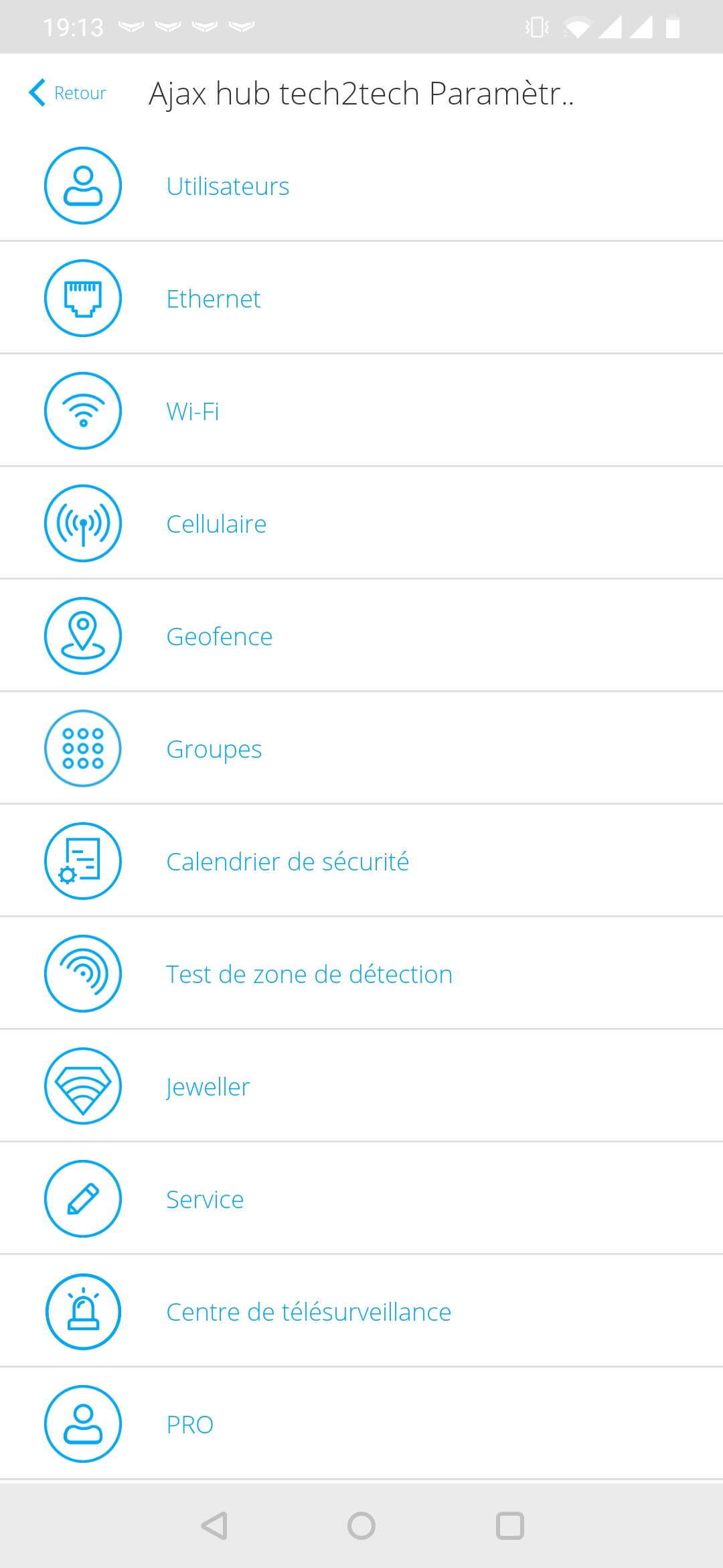

Maintenant que nous avons l’ensemble de nos périphériques connectés, il faut maintenant les configurer en fonction de nos besoins. Encore une fois, ceci peut-être fait depuis l’application smartphone AJAX. Je ne vais pas ici détailler la configuration pour tous les périphériques, cela dépend de vos besoins, de vos pièces et des conditions que vous souhaitez. Encore une fois, n’hésitez pas à faire appel à un professionnel pour l’installation de votre alarme.

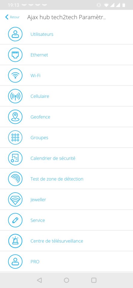

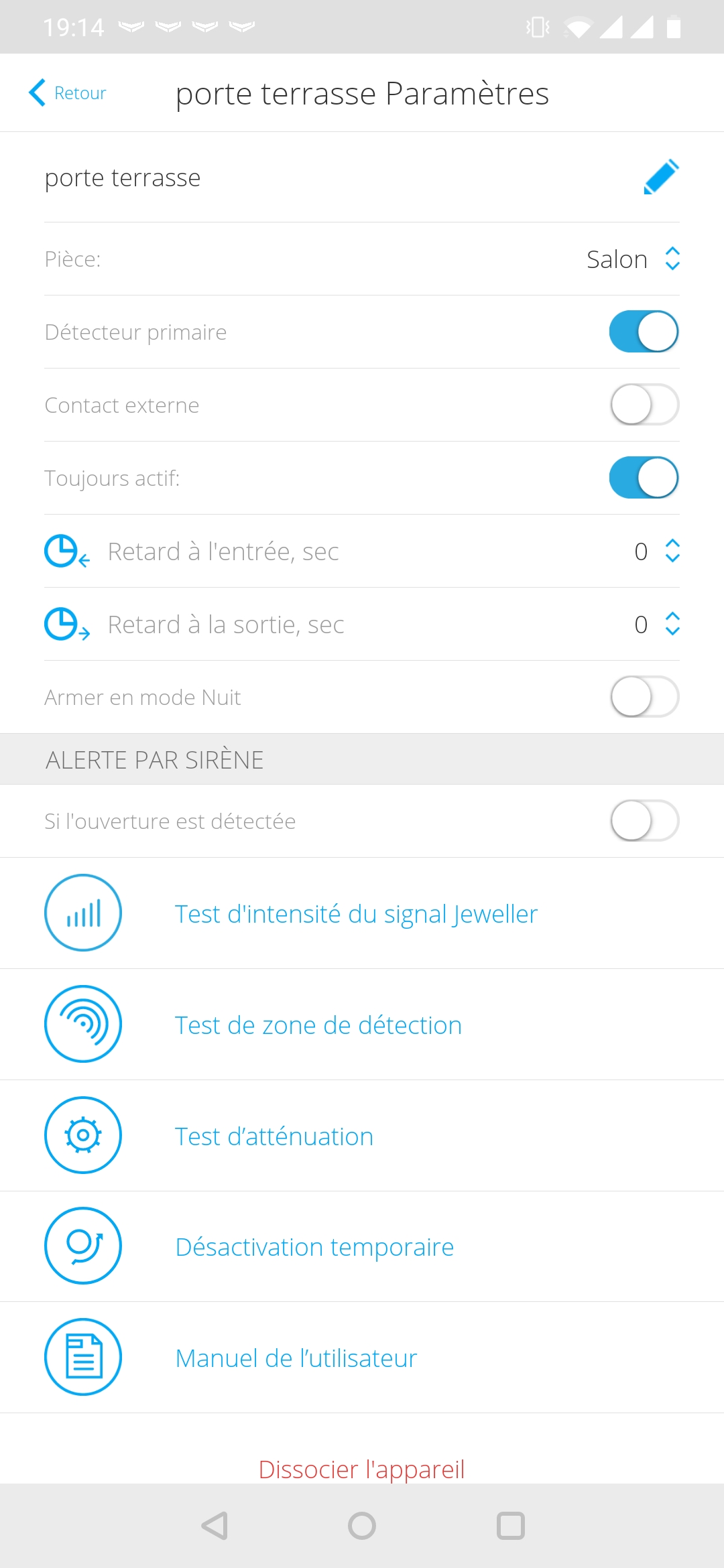

Pour la configuration, sélectionner l’appareil que vous souhaitez configurer, puis appuyer sur la roue dentée. Dans le cadre de la centrale, vous allez par exemple pouvoir configurer les utilisateurs et leurs droits, la connectivité wifi, Ethernet ou cellulaire, ou encore configurer des scénarios.

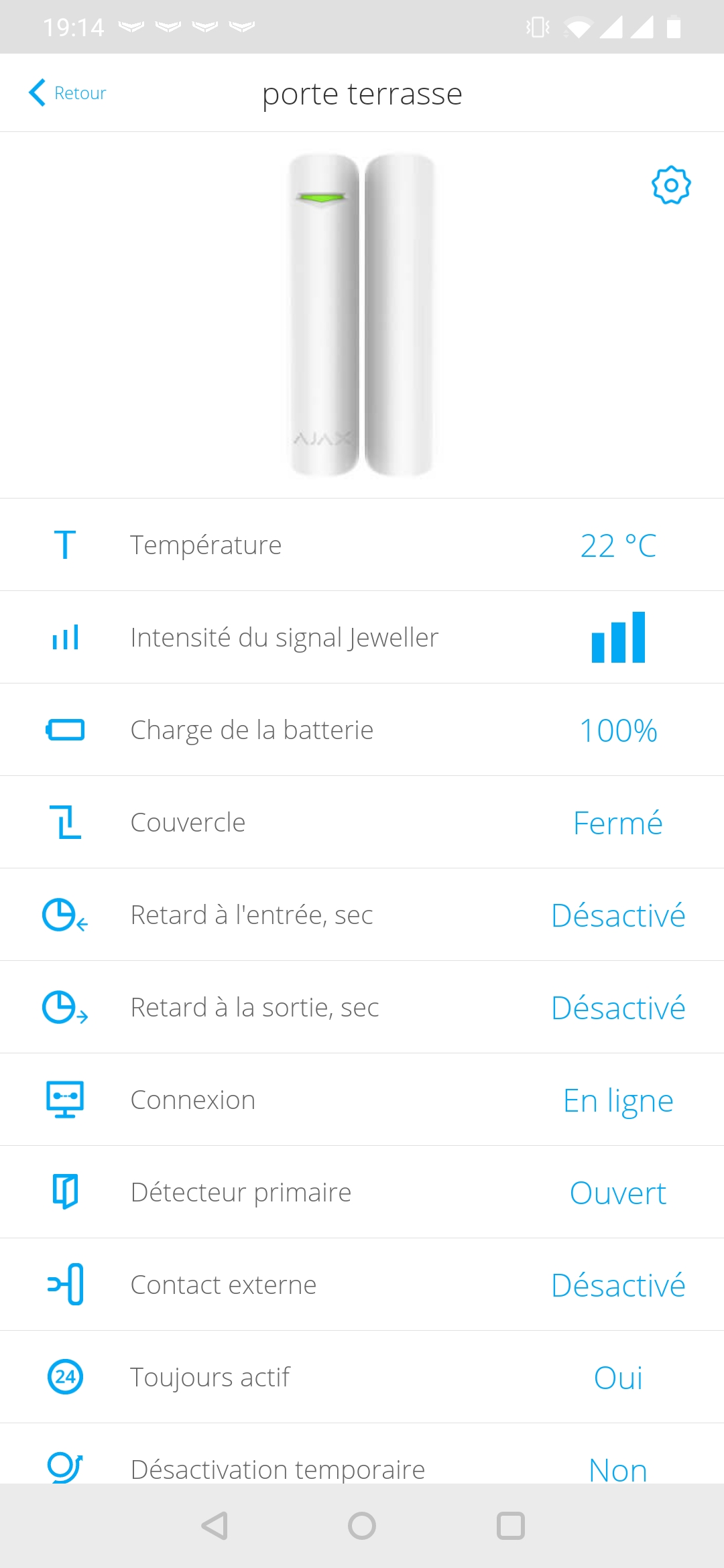

Pour un accessoire, la configuration dépendra de celui-ci, mais par exemple avec un détecteur de mouvements ou un détecteur d’ouverture de portes, vous allez pouvoir régler le temps de désactivation à l’entrée ou à la sortie (ce qui vous laisse le temps de désactiver ou d’activer l’alarme), la sensibilité du capteur, si vous souhaitez qu’il soit toujours activé, ou encore dans le cadre de détecteur pourvu d’une caméra la résolution et le nombre d’images souhaitent.

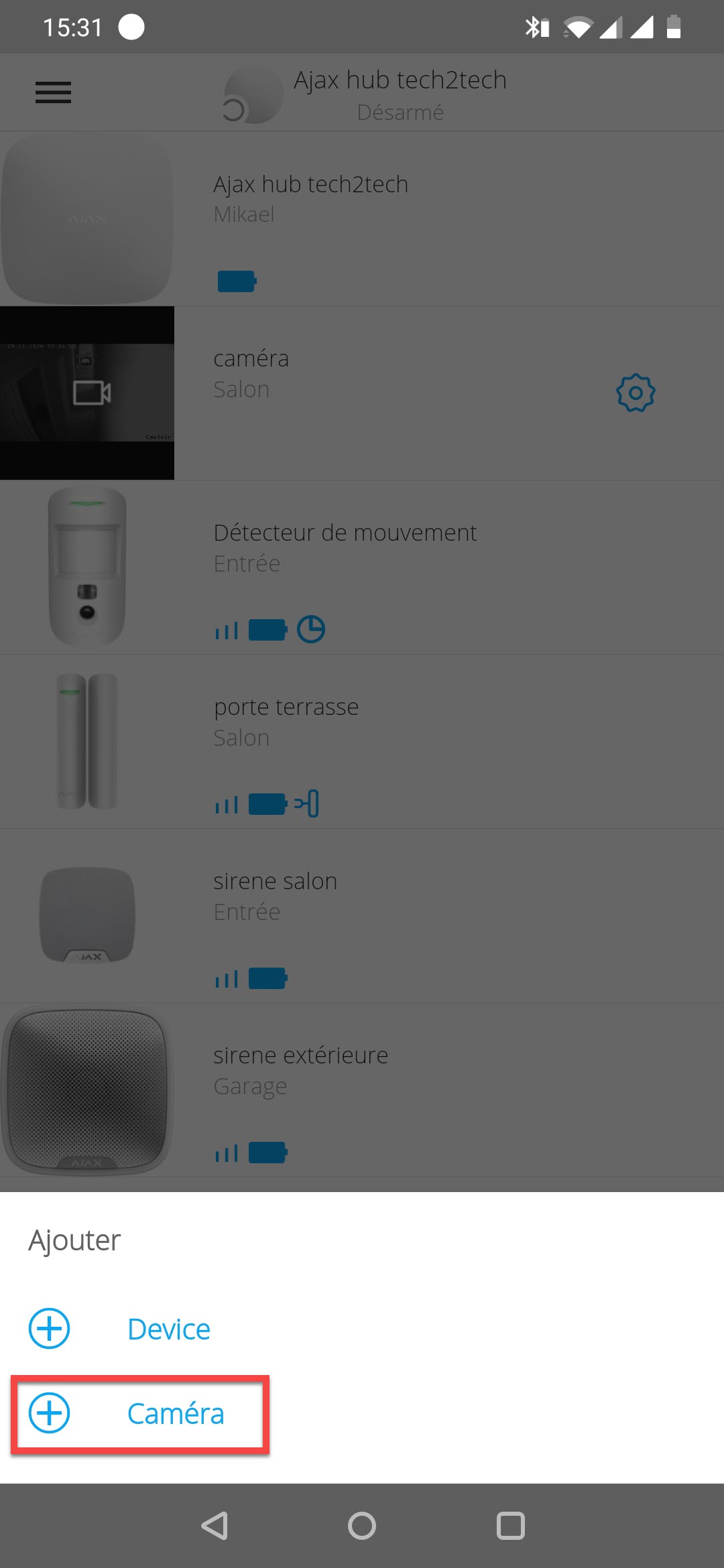

Ajouter des caméras

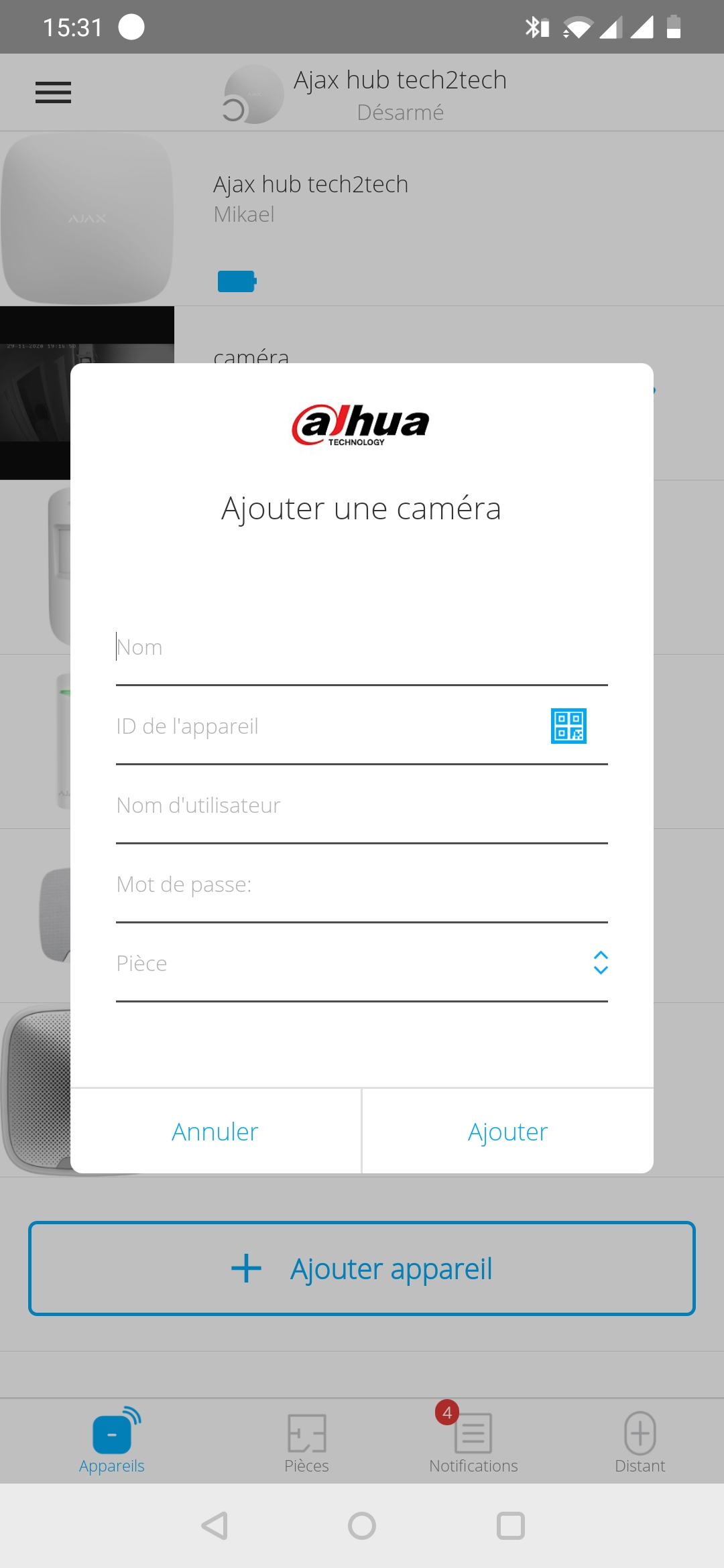

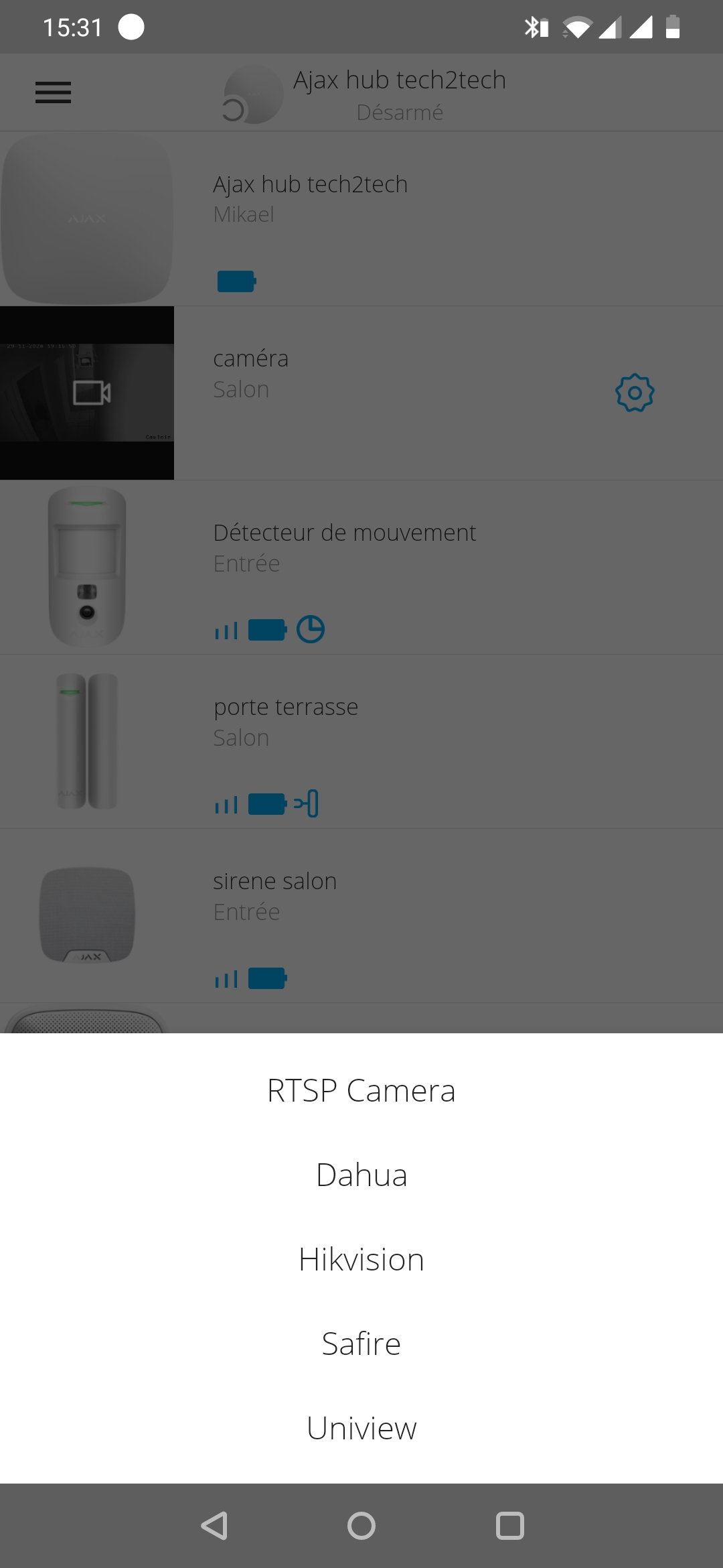

Encore quelque chose d’intéressant, vous allez pouvoir ajouter vos propres caméras directement sur votre application AJAX. Et ceci quelle que soit la marque à partir du moment où elles sont ONVIF puisque vous pouvez vous connecter via le protocole RTSP.
Néanmoins, l’ajout de certaines marques, comme Dahua, Hikvision ou encore Safire seront simplifiés.
