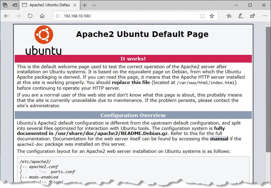

La première étape est terminée puisque nous avons maintenant terminé l’installation d’Apache. Vous pouvez vérifier son fonctionnement en lançant un navigateur Web sur l’adresse ip du serveur. Si vous êtes sur Ubuntu Desktop, vous pouvez vérifier en utilisant localhost ou 127.0.0.1 comme adresse web.
Voici ce que vous devriez obtenir :
Si la connexion est refusée ou bloquée, jeter un coup d’oeil au niveau du pare-feu de votre serveur (iptable ou UFW par exemple).

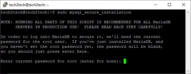

Maintenant que MariaDB est installé, on lance le script de configuration
sudo mysql_secure_installation

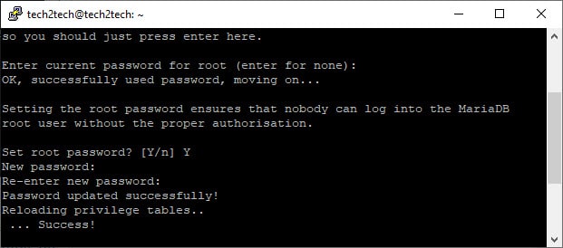

Votre installation est nouvelle, donc pour le moment le mot de passe SQL est vide. À la première étape, appuyer sur la touche entrée pour valider que le mot de passe actuel est vide.
Sélectionnez ensuite « Y » pour définir un nouveau mot de passe SQL, puis choisissez le bien. (Si besoin, vous pouvez utiliser un générateur de mots de passe)

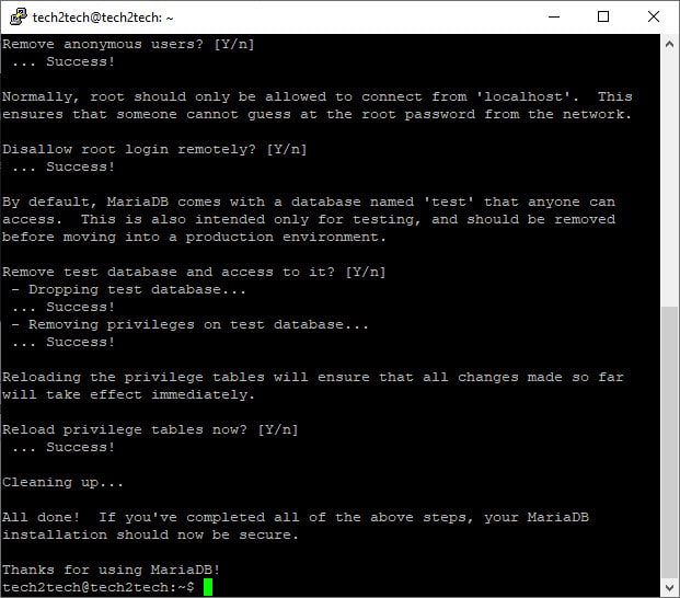

Pour les questions suivantes, vous pouvez appuyer sur Entrée à chaque fois, ce qui vous permettra de supprimer l’utilisateur anonyme, désactiver la connexion root à distance et supprimer la base de données de test.

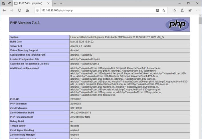

Un test assez simple pour vérifier le fonctionnement de PHP est de créer un fichier phpinfo à la racine de votre hébergement. Pour ça, exécuter la commande suivante :
sudo nano /var/www/html/phpinfo.php
Puis ajouter dans ce fichier le texte suivant :
<?php phpinfo(); ?>
Ce qui vous permet maintenant de tester via un navigateur la lecture du fichier phpinfo.php ; Cela devrait donner quelque chose comme ça :

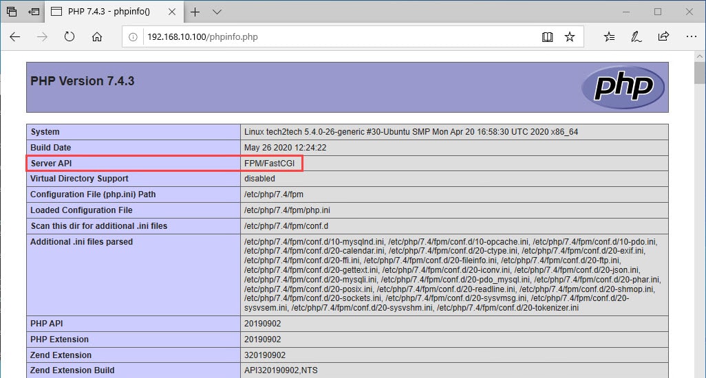

Activer PHP FPM
Dans certains cas, vous aurez besoin de  PHP-FPM pour obtenir de meilleures performances pour votre serveur web, nous allons alors activer PHP-FPM sur notre serveur Apache.
Désactiver le module PHP 7.4
sudo a2dismod php7.4
Installer le module PHP-FPM
sudo apt install php7.4-fpm
Activer les modules proxy_fcgi et setenvif
sudo a2enmod proxy_fcgi setenvif
Activer le fichier de configuration /etc/apache2/conf-available/php7.4-fpm.conf
sudo a2enconf php7.4-fpm
Puis redémarrer Apache :
sudo systemctl restart apache2
Maintenant, si vous recharger votre page phpinfo, vous devriez voir que php-fpm est utilisé :
