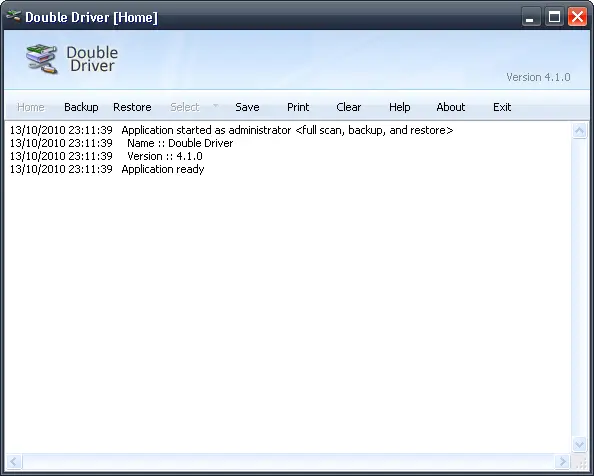

C’est sur l’écran principal que vous allez pouvoir sélectionner les différentes fonctionnalités de DoubleDrivers.

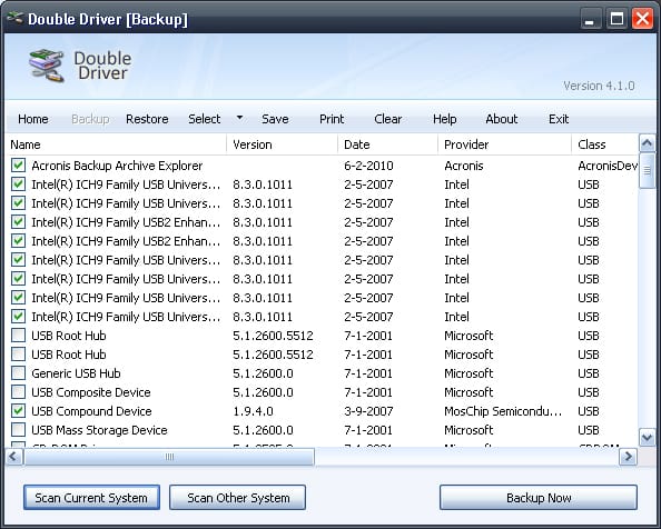

Dans l’onglet « Backup » vous aurez la possibilité de scanner votre pc pour extraire la liste des pilotes utilisés, depuis cette liste vous pourrez l’extraire en fichier texte, l’imprimer, ou bien sûr la principale utilité de DoubleDriver vous pourrez extraire vos drivers pour pouvoir les exporter après un formatage ou une réinstallation par exemple.

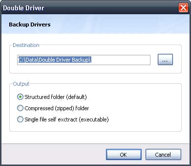

La sauvegarde peut être faite sous trois formes :
- Fichiers bruts : en gardant la structure par défaut de vos drivers (dans des dossiers portant le nom du driver)
- Archive compressée : Tous vos drivers dans un fichier zip
- Sur un exécutable, ce qui vous permettra de tout réinstaller simplement en lançant l’exécutable

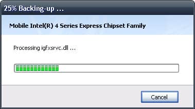

Une fois la forme et la destination choisie l’application s’occupera du reste.

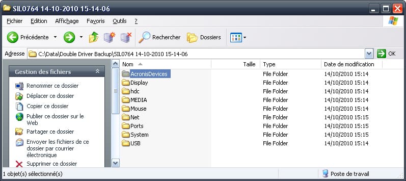

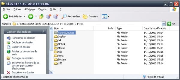

Voici par exemple l’extraction de mes drivers sous forme de fichiers bruts.

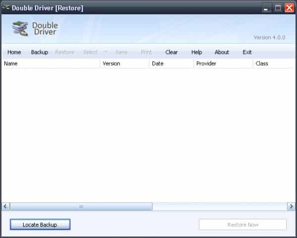

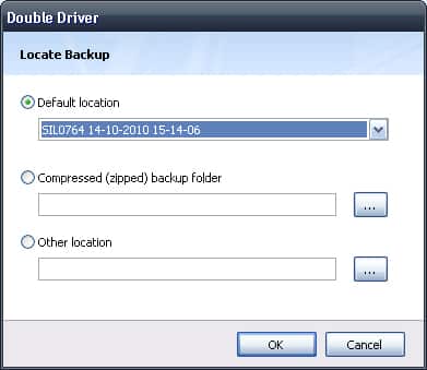

Pour la restauration rien de plus simple, dans l’onglet « Restore » cliquez sur « Locate Backup » pour sélectionner votre sauvegarde des pilotes effectués avec DoubleDriver
Choisissez ensuite votre sauvegarde pour effectuer une restauration sur l’ordinateur.
De là vous pourrez choisir quels drivers vous souhaitez restaurer.
