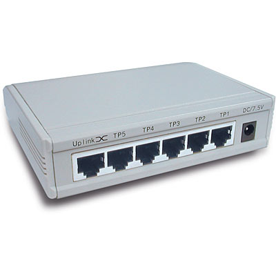

Obsolescence du matériel
Un hub sous un bureau, des switchs en 10/100, du câble en catégorie 5, un routeur qui a 10 ans…
Voilà autant de problèmes qu’on rencontre dans les PME. Je dirais plutôt, dans les PME qui ont évoluées. Si au départ, il y a 15 ans, un réseau en 100Mb/s suffisait, peut-être qu’aujourd’hui ce n’est plus le cas. Les applications utilisées génèrent peut-être plus de trafic, le nombre d’ordinateurs et d’utilisateurs a pu grandement augmenter, etc… Du coup, il pourrait être très bénéfique de passer sur du Gigabit.
Un agrandissement anarchique du réseau est aussi une cause de problèmes courants. Ralentissements sur une partie du réseau, erreurs aléatoires… Dans les petites structures, lors d’agrandissements, on constate souvent qu’aucune étude n’est faite. On colle un câble, un switch, on distribue, et si ça marche c’est bien!! Le problème est qu’on voit parfois des niveaux de 5 ou 6 switchs en cascades, des switchs saturés par le trafic, etc.
Matériel insuffisant ou plus adapté, topologie mal étudiée, autant de problèmes à déceler et à remédier.
