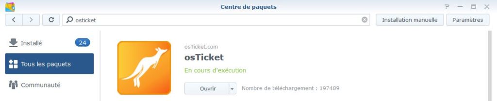

Pour ma part, j’ai choisi d’installer OsTicket directement sur mon infrastructure, en mettant à contribution mon NAS Synology 718+. (ce qui ne change rien à la suite de cet article)
OsTicket en paquet sur le dépôt officiel Synology. J’utilise la version 1.10.1, dernière a être disponible sur DSM à ce jour.

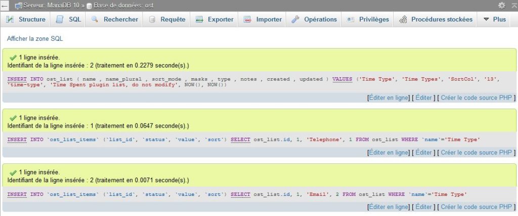

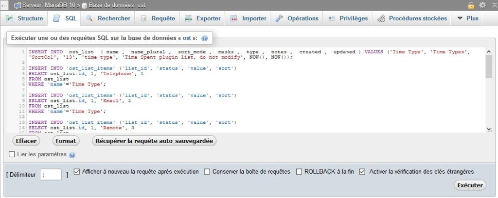

Vous allez d’abord devoir apporter des modifications sur la base de données d’osTicket. Un lot de requête à effectuer est proposé dans le fichier texte.
Pour ca, j’utilise PhpMyAdmin. Au lancement de cet outil, je dois choisir le serveur MariaDB 10 (osTicket sur Synology tourne sur MariaDB 10, alors que j’ai d’autres applications sur MariaDB 5).
Ensuite, sur la base de donnés ost, lancez les requêtes.
Une fois le lot de requêtes lancé, vous devez obtenir un résultat OK pour chaque requête.

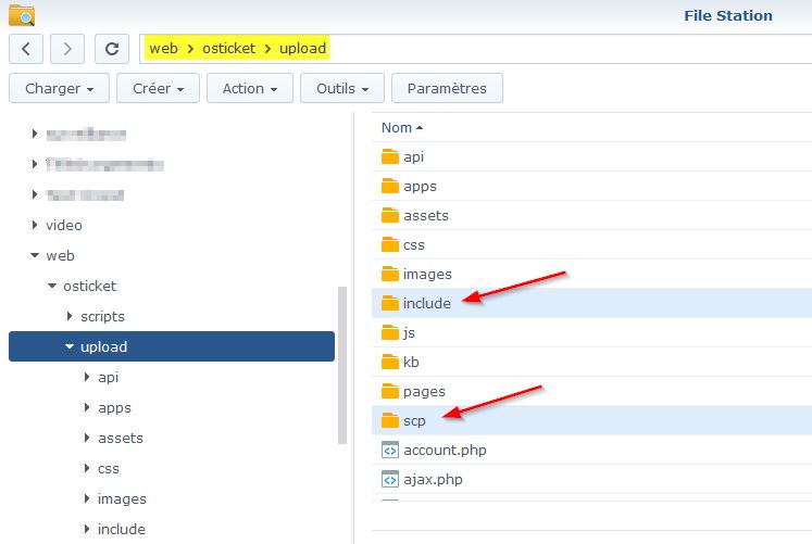

2 – Fichiers additionnels
Vous devez ensuite copier les fichiers du répertoire correspondant à votre version. Dans mon cas, sur Synology, je le fais par le biais de l’explorateur de DSM, mais vous pouvez le faire via FTP ou autre moyens…

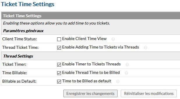

3 – Activation des modules
Sur le panneau d’administration, dans Paramètres vous trouvez un nouveau menu « Temps« . Dans ce menu, vous pourrez activer différents points de fonctionnement de votre nouveau module.

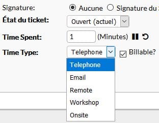

Une fois activé, vous retrouvez les options du timer en bas des tickets.
La fonction que j’apprécie particulièrement est le fait que le temps s’incrémente lorsqu’un ticket est affiché. En gros, on ouvre le ticket dans son navigateur, on bosse sur le sujet, et le temps s’incrémente. On peut même gérer une pause du timer. On peut évidemment rectifier le temps. Il est aussi possible de qualifier le temps passé (Téléphone, email, intervention sur site, à distance, etc). On peut cocher la case « facturable » ou pas.
Tout ca pour, au final, qualifier tout le temps de travail pour un client, et le facturer en fonction.
