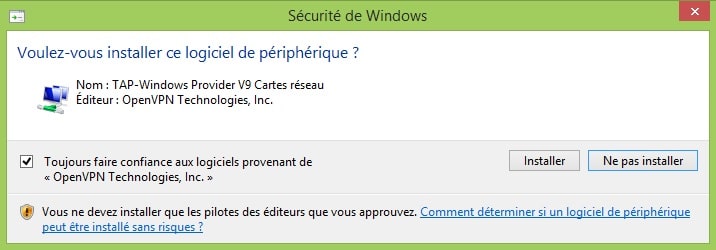

Carté réseau virtuelle
2 - OpenVPN TAP
Il faut accepter l’installation de cette carte réseau. C’est une carte réseau virtuelle, qui sert à gérer la connexion VPN.

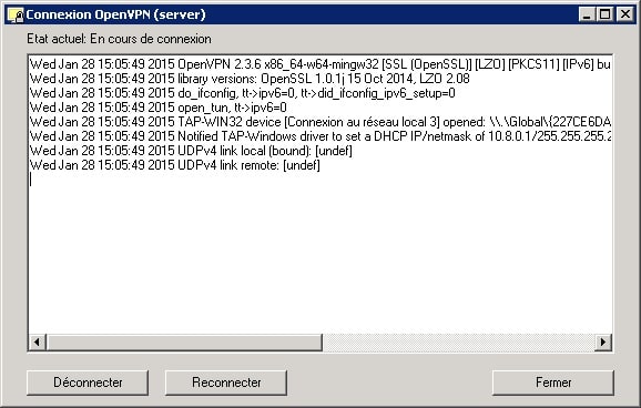

Lancez OpenVPN GUI (l’interface graphique). Dans le systray, faites un clic droit sur l’icône d’OpenVPN (un écran de PC). Puis choisissez « Connecter ».
OpenVPNserver
L’icône du systray devient jaune. Le serveur est en ligne, en attente de connexion.

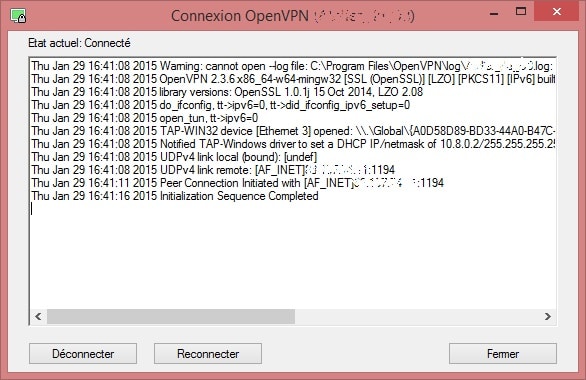

Connexion
Afin de se connecter, il faut lancer OpenVPN GUI sur le client.
Ensuite, pareil, sur le systray, clic droit sur l’icône OpenVPN, puis connecter (si vous avez plusieurs fichiers clients, il vous les proposent).
Au bout d’un moment, si tout est ok (ca peut durer une minute ou deux parfois), la connexion s’établit (le tunnel VPN est monté entre les deux nœuds).
OpenVPN_connectionOK
OpenVPN_connected
Afin de vérifier, vous pouvez pinger les machines (je vous rappel que là, vous aurez 10.8.0.2 pour le client par exemple).
