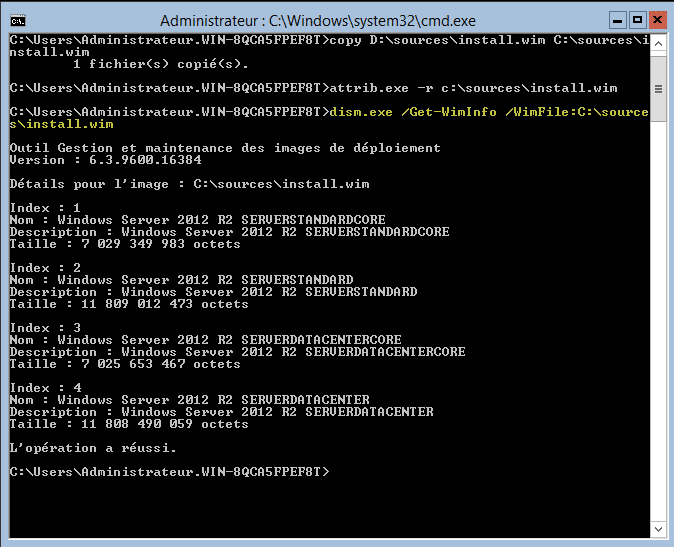

Une fois le fichier wim copié, on supprime la lecture seule du fichier.
attrib.exe -r C:\sources\install.wim
Ensuite, il faut récupérer l’index de la version de Windows Server que vous utilisez. Pour cela on lance la commande suivante :
dism.exe /Get-WimInfo /WimFile:C:\sources\install.wim
dism get wiminfo
Ici j’avais la version Standard d’installé, je vais donc repérer l’index (2) de la version Standard (non core) et lancer la commande suivante en powershell :

Bien entendu, vous remplacement install.wim:2 par le numéro d’index trouvé plus haut.
