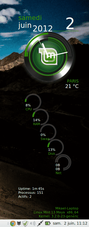

L’avantage de Conky c’est qu’il y a une grande communauté qui l’utilise et qui partage leurs scripts, cela permet donc de récupérer des interfaces sympa déjà programmées. Voici par exemple celui que j’utilise :

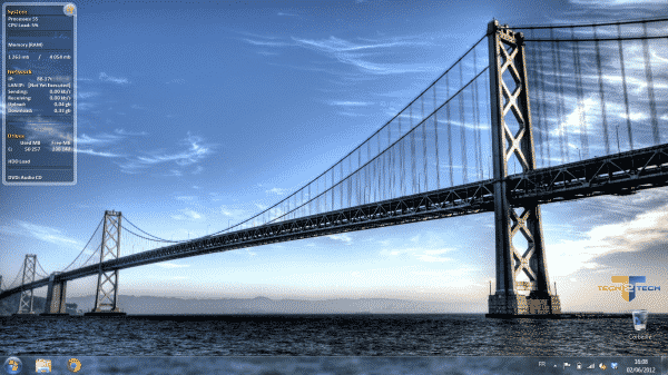

Pour Windows j’utilise depuis quelques années le logiciel Samurize, c’est un peu le même principe, on peut créer ou utilise des scripts existants. Malheureusement ce logiciel n’est plus suivi, mais il fonctionne encore et même sous Windows 7 (32 ou 64bits). La preuve, voici mon bureau Windows :
Pareil on peut trouver des configs sur le net ou se les faire soit même, après faut juste trouver le temps !
