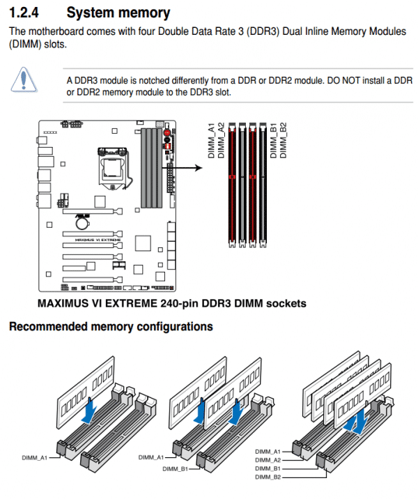

Utiliser des paires de barrettes identiques c’est une chose, mais après, il faut savoir les placer correctement. Et c’est là que le « jeu des couleurs » intervient. Voici ce que l’on peut trouver sur la plupart des manuels de carte mère :
DUAL CHANNEL
En général, si vous achetez une seule barrette de mémoire vive, il est conseillé de la placer sur l’emplacement A1 et de la configurer en single channel. Sur les plateformes Intel socket 1155/1156/1366, il est conseillé de mettre les barrettes dans les slots les plus éloignés du CPU. Mais dans tous les cas, il faut toujours consulter le manuel de la carte mère pour être sûr de faire les choses dans les règles de l’art (et surtout selon les spécifications constructeur).
Si vous utilisez 2 barrettes identiques, la plupart du temps il faudra utiliser les emplacements A1 et B1 (qui seront donc, de même couleur).
Encore une fois, si vous souhaitez activer le mode dual channel, il est indispensable d’utiliser 2 barrettes identiques (même fréquence, capacité et idéalement de même marque). Si vous n’utilisez pas le Dual Channel, alors la mémoire ne sera pas optimisée et votre mémoire sera potentiellement downclocked (à la plus petite fréquence des deux barrettes en questions).
Malheureusement, le système de couleur des emplacements mémoires n’est pas normalisé. Cependant, sur les cartes mères plus récentes il semble que les couleurs soient souvent identiques selon la fréquence max et le type de mémoire, mais je n’ai pas plus de détails là-dessus, et je ne sais pas si c’est un hasard ou une entente entre constructeurs.
De toute façon, en cas de doute, la meilleure solution consiste à jeter un coup d’œil au manuel de la carte mère.
