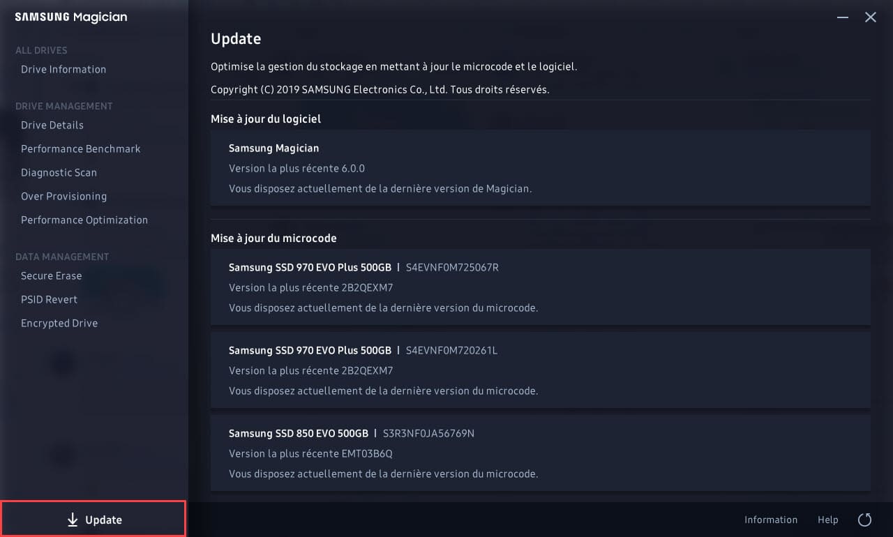

De nombreux utilisateurs d’Hackintosh conseillent de mettre à jour le Firmware du SSD NVMe que j’ai choisi, nous allons donc le faire pour mettre toutes les chances de notre côté.
Il y a deux méthodes pour la mise à jour du NVMe Samsung.
Depuis Windows, en utilisant l’application Samsung Magician vous allez pouvoir mettre à jour votre NVMe très facilement.
Si vous n’avez pas Windows, il est possible de démarrer sur l’outil sur une clé USB ou encore sur un DVD. Pour ça, téléchargez l’ISO avec le Firmware inclus. Ensuite, gravez-le ou bien utilisez Rufus pour créer votre clé USB bootable afin de mettre à jour le Firmware de votre SSD.

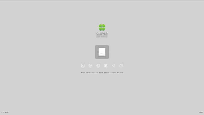

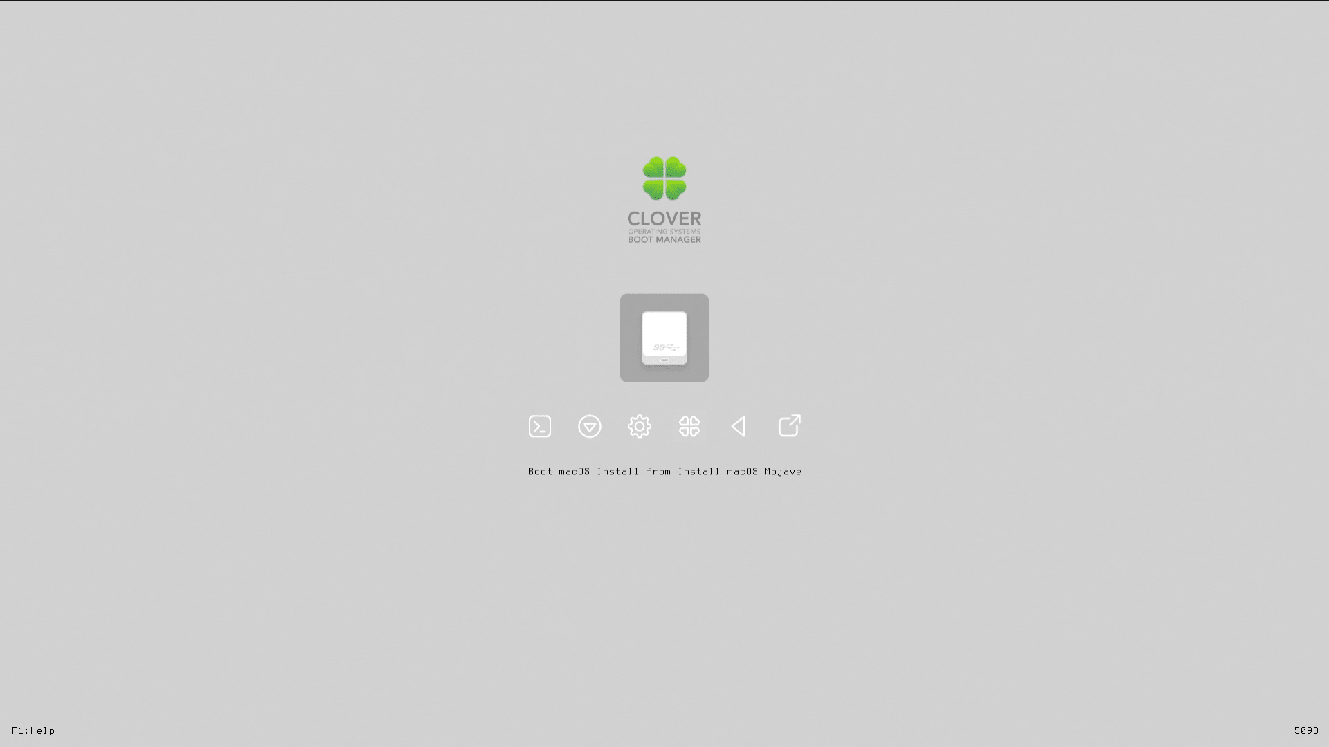

On peut maintenant insérer notre clé USB préparée avec Clover.  Et lancer l’installation en sélectionnant la clé.

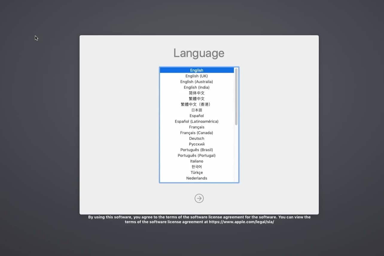

Vous devriez arriver assez rapidement sur l’écran d’installation de macOS.

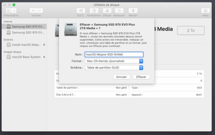

Ici, il est nécessaire de formater votre disque pour ensuite lancer l’installation.

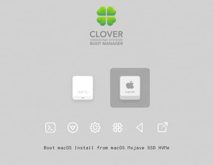

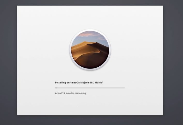

Une fois l’installation lancée et après quelques minutes, votre ordinateur devrait redémarrer. Laisser votre clé USB sur l’ordinateur, et sélectionner le nouveau disque macOS sur l’écran de sélection des disques.
L’installation devrait continuer pour quelques minutes…

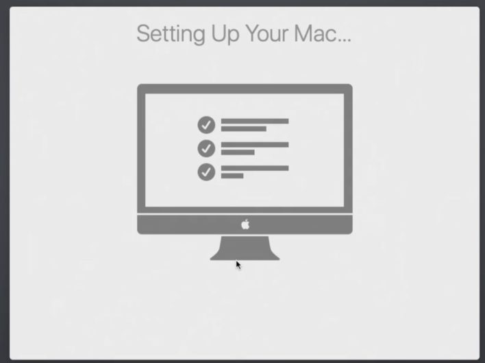

Après quelques minutes, cette fois c’est la bonne, votre ordinateur démarre enfin sur macOS !
Passer à la configuration de votre macOS, pas besoin de rentrer dans les détails ici. Après quelques minutes, vous voilà enfin avec macOS sur votre PC.

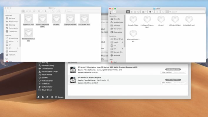

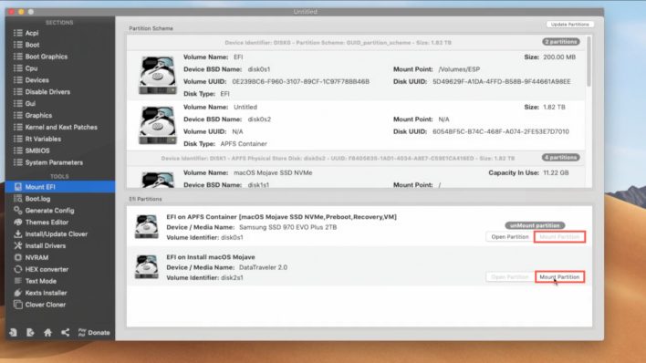

Maintenant que clover est installé, il est nécessaire de copier nos Kexts qui était sur notre clé USB bootable sur notre disque ou nous avons installé macOS. Pour plus de facilité, nous utiliserons Clover Configuration.
Télécharger et installer Clover.
Télécharger Clover Configuration
Une fois installé, monter les deux partitions EFI, celle de votre clé USB bootable et celle de votre disque ou vous avez installer macOS.
Copier maintenant les Kexts, les patchs et votre fichier config.plist
Vous pouvez maintenant retirer votre clé USB bootable et redémarrer votre ordinateur. Votre ordinateur devrait démarrer sur clover, vous pouvez sélectionner votre partition macOS pour démarrer.
