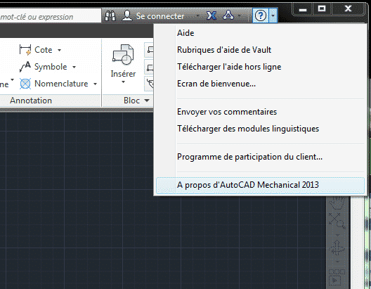

Il est assez simple de changer le numéro de série d’un logiciel Autodesk, sans avoir à réinstaller. Pour cela, il faut aller dans la boite de dialogue « A propos » (ici, des captures d’écran d’AutoCAD mechanical 2013) :

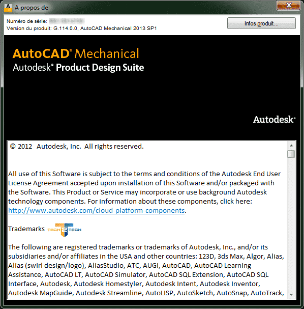

Dans « A propos » cliquez sur « Infos produit… »

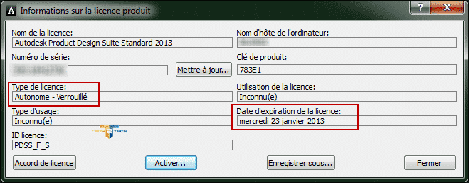

Le numéro de série actuel s’affichera, pour le changer, cliquer tout simplement sur « Mettre à jour »

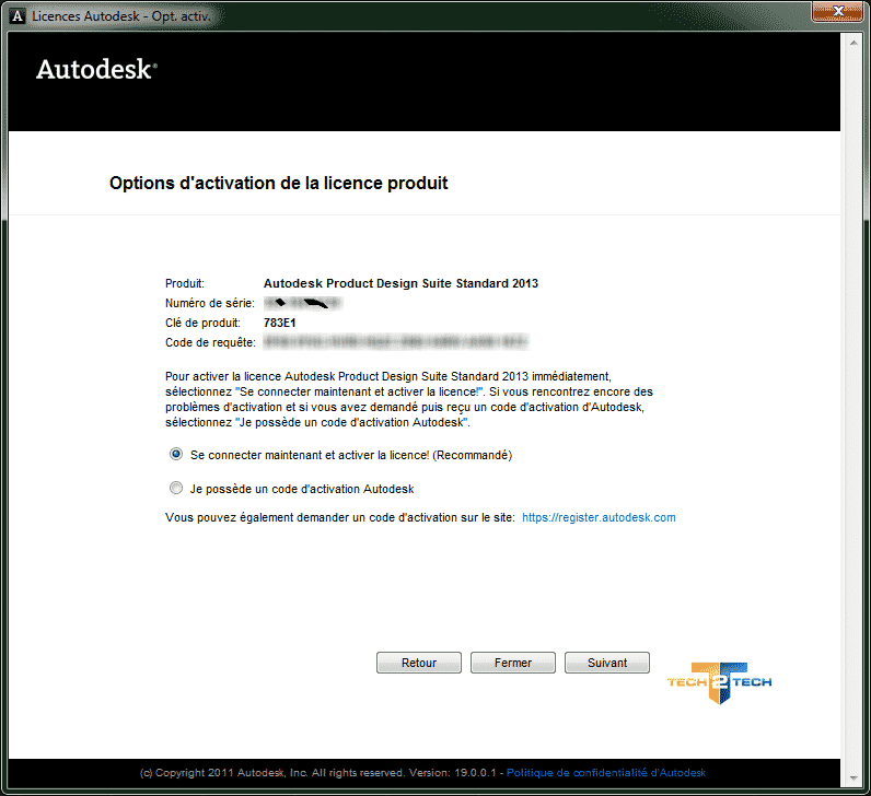

L’outil d’activation va donc se lancer, pour faire l’activation par internet, sélectionner « Se connecter maintenant et activer la licence! » puis cliquez sur « Suivant »

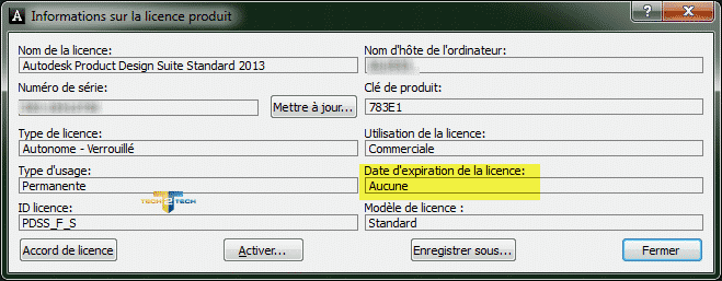

Votre licence est activée ! Vous pouvez maintenant profiter de votre logiciel cao et commencer à travailler.
Si vous retournez dans « infos produit » du menu « A propos », vous pourrez voir que votre licence est maintenant activée et n’expire plus
