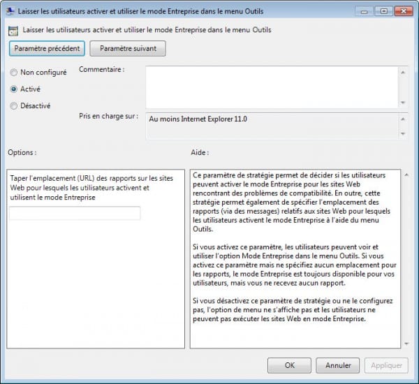

Ici nous avons deux gpo qui nous intéresse, l’une pour activer le droit à l’utilisateur de mettre un site en « mode entreprise », l’autre pour obliger l’utilisateur a utilisé une liste prédéfinie de site web en mode entreprise. Ici nous activerons les deux possibilités.
gpo-entreprise-mode
Double cliquez sur « Laisser les utilisateurs activer et utiliser le mode Entreprise dans le menu Outils » puis sélectionnez « Activé »
Ici vous avez également la possibilité d’ajouter une adresse web sur laquelle vous récupérer les logs des utilisateurs. Cela permettra de savoir qui a activé Enterprise Mode et sur quels sites. Ainsi vous pourrez mettre à jour votre liste prédéfini.

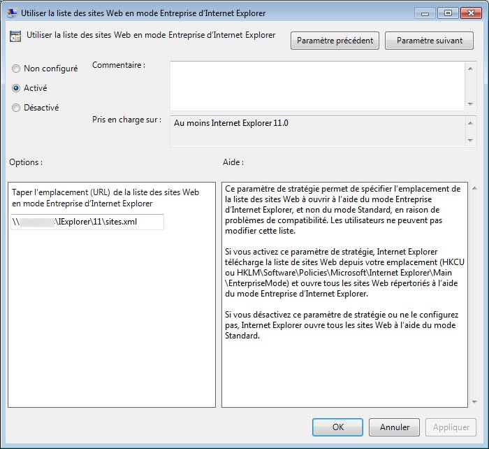

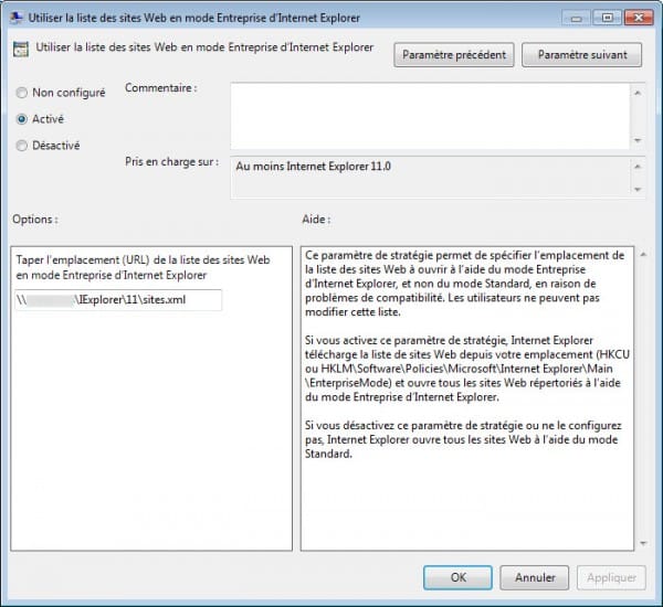

Ensuite la GPO la plus importante est celle qui suit. Double cliquez sur « Utiliser la liste des sites Web en mode Entreprise d’Internet Explorer » et cliquez sur « Activé« .
Vous aller ici pouvoir ajouter le chemin d’un fichier xml, fichier qui sera mis à jour via l’application Enterprise Mode Site List Manager.

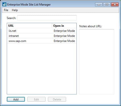

On a vu un peu plus haut, qu’il était nécessaire de tenir à jour un fichier xml dans lequel sont listés les sites utilisant le Mode Entreprise. Pour ce faire, rien de plus simple, Microsoft a mis à disposition une application pour ça : Enterprise Mode Site List Manager
Télécharger Enterprise Mode Site List Manager
Une fois lancée, l’application vous permet d’ajouter les sites qui vous posent problème. Ainsi, les sites de cette liste se lanceront avec le mode entreprise depuis tous les ordinateurs sur lequel le mode a été activé (à l’aide des méthodes un peu plus haut).
enterprise mode

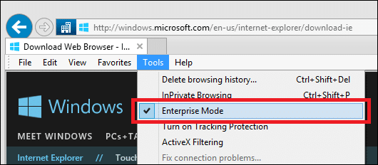

On peut même aller un peu plus loin et sélectionner le mode que l’on veut utiliser. Enterprise Mode, IE10, IE9, IE8, IE7 ou encore IE5 Mode !
enterprise-mode-edge

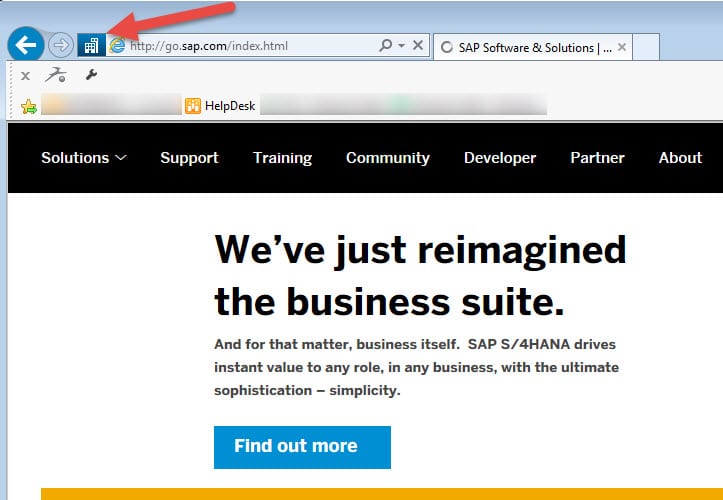

Une fois que votre fichier xml est à jour, les utilisateurs ayant le mode entreprise d’IE11 activé devrait voir apparaitre l’icône « Enterprise Mode » sur la gauche de l’URL. Cela permet de savoir si nous sommes sur un site en mode entreprise ou non.
