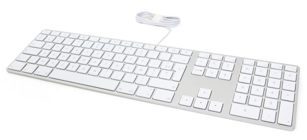

Hé oui, quelle idée ! Pourquoi utiliser un clavier Mac sur un PC ? Il peut y avoir plusieurs raisons à cela, notamment le design et la qualité de frappe. Mais dans mon cas c’est assez simple. Je travaille sur un Hackintosh et il est donc plus simple pour moi d’utiliser un clavier Mac.
Du coup, ayant installé un double boot sur ce Hackintosh (Windows + OSX), quand je suis sous Windows, je continue d’utiliser le clavier Mac, c’est bien, sauf que le clavier Mac est complètement différent (ou presque) de celui de PC. Ceux qui utilisent BootCamp ou VMware peuvent également avoir le souci.

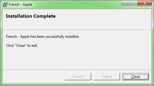

Comment l’utiliser ? Télécharger l’archive ci-dessous (apple-fr-kbd) et lancer le setup.exe
Une fois installé, vous devriez avoir un nouveau type de clavier. Sélectionnez le clavier « French – Apple« , et le tour est joué !
Vous pouvez également changer cette option dans « Panneau de configuration > Région et langue > Claviers et langues > Modifier les claviers »
Ça fonctionne sous Windows 7 et Windows 8 (et 8.1) 32 et 64 bits (je n’ai pas testé sur XP).

Bonjour à tous. Je viens de tomber sur cet excellent topic. Merci !!!!. J’utilise actuellement mon clavier Apple (le même que sur la phot du topic). Je suis sous Windows 8.1. Ma question est la suivante: Comment profiter des touches de fonctions (les touches F1-F2-F3…). J’aimerais y dédier une touche de mise en veille et d’ajustement de luminosité…
