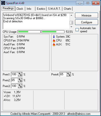

C’est le cas pour un ordinateur que j’ai reçu dans mon atelier. Les symptômes ? Écran bleu, ralentissement et surtout un ventilateur qui tourne a son maximum (plus de 3000 tours par minute).

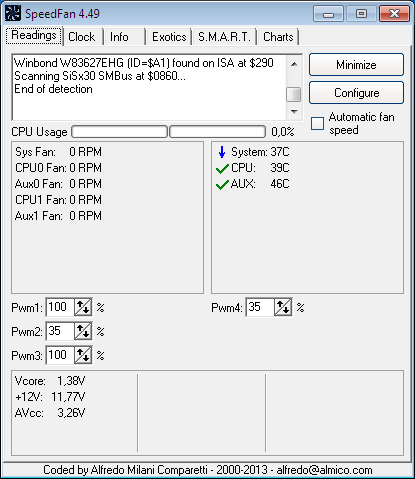

Effectivement, après avoir allumé l’ordinateur, je comprends rapidement le problème, pour avoir une idée de l’ampleur du problème j’installe SpeedFan pour connaitre la température du CPU.
Et là… c’est le drame.
85°C pour un petit CPU, c’est beaucoup. J’éteins rapidement l’ordinateur, et ouvre le capot.

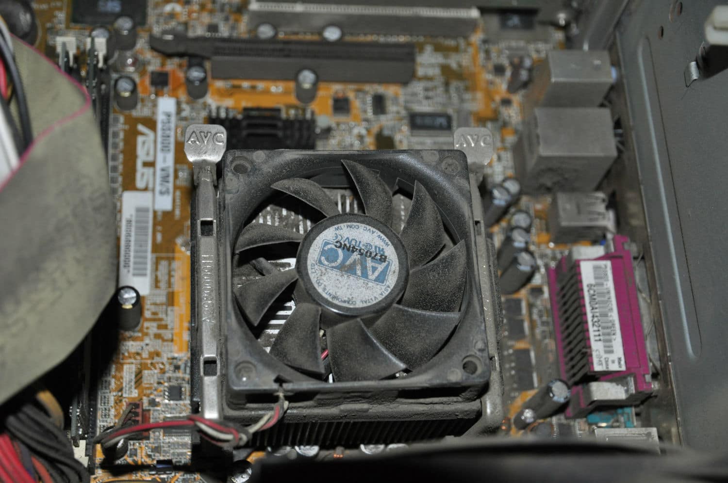

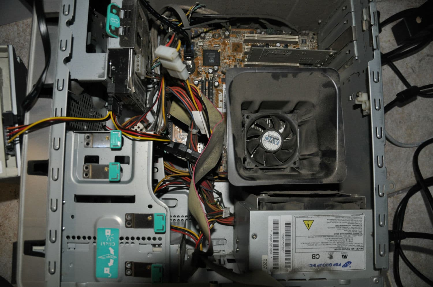

Et vous vous en doutez, la poussière est bien présente.

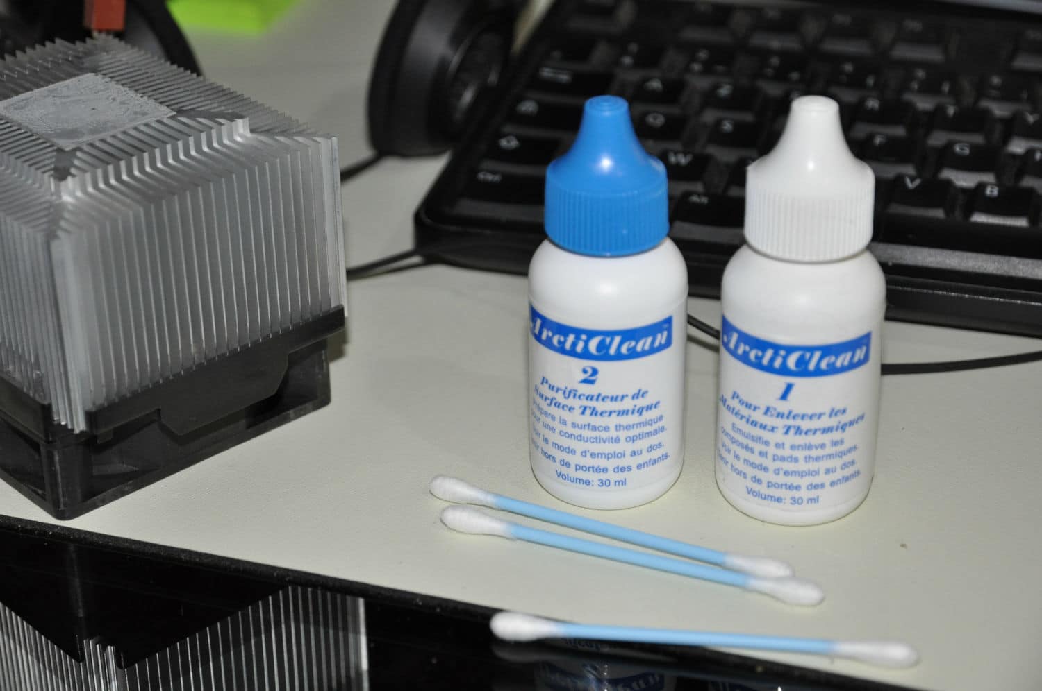

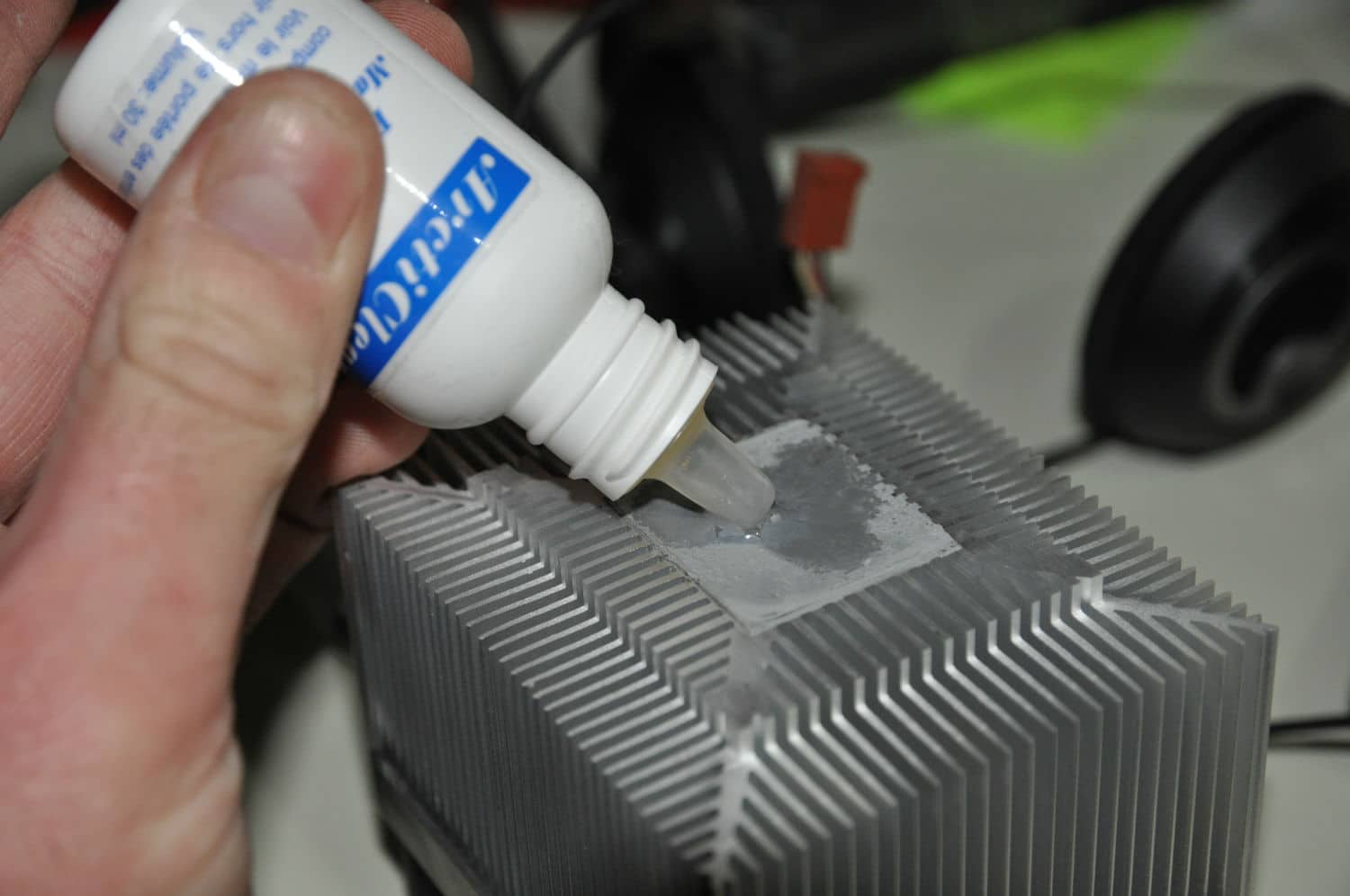

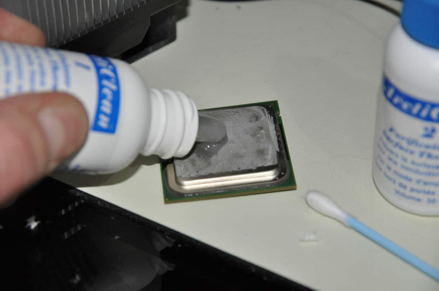

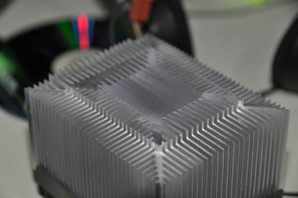

Pour le nettoyage de l’ancienne pâte thermique, j’utilise le kit Artic Clean (moins de 10€) qui va permettre de supprimer l’ancienne pâte et ensuite de purifier la surface thermique. Je fais ceci, sur le ventirad.

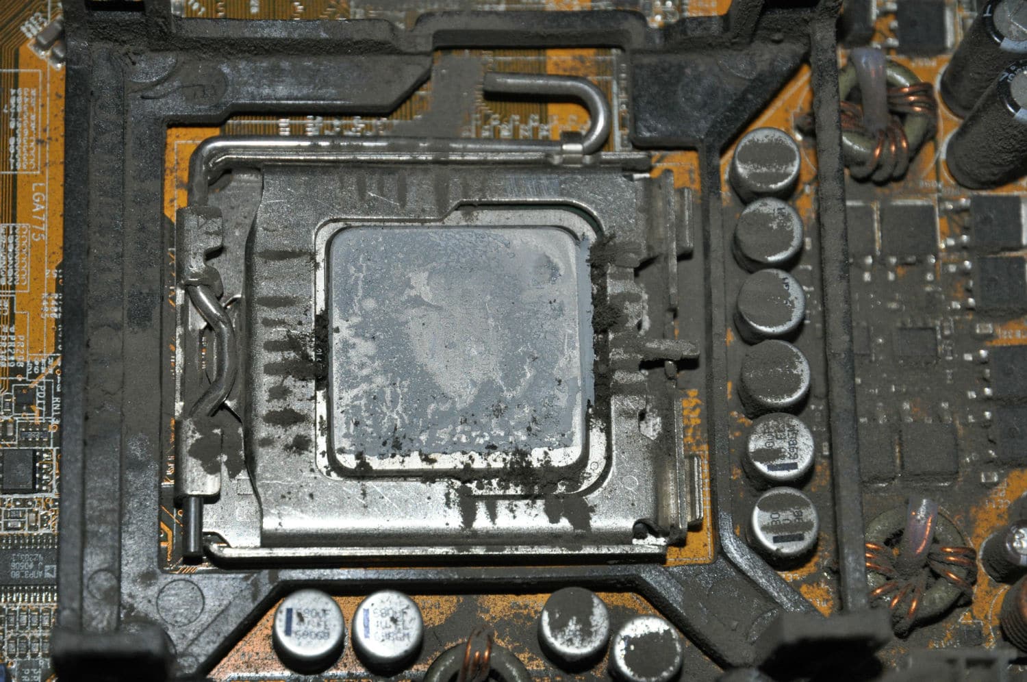

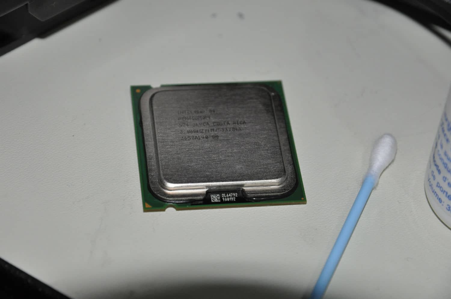

Mais aussi et surtout, sur le CPU.
On peut voir que le résultat est impeccable.

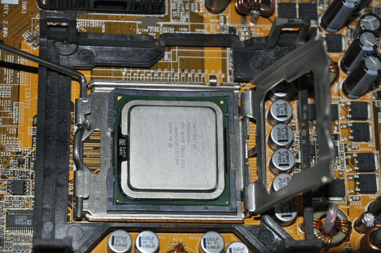

Il ne reste plus qu’à replacer le CPU dans le logement sur la carte mère.

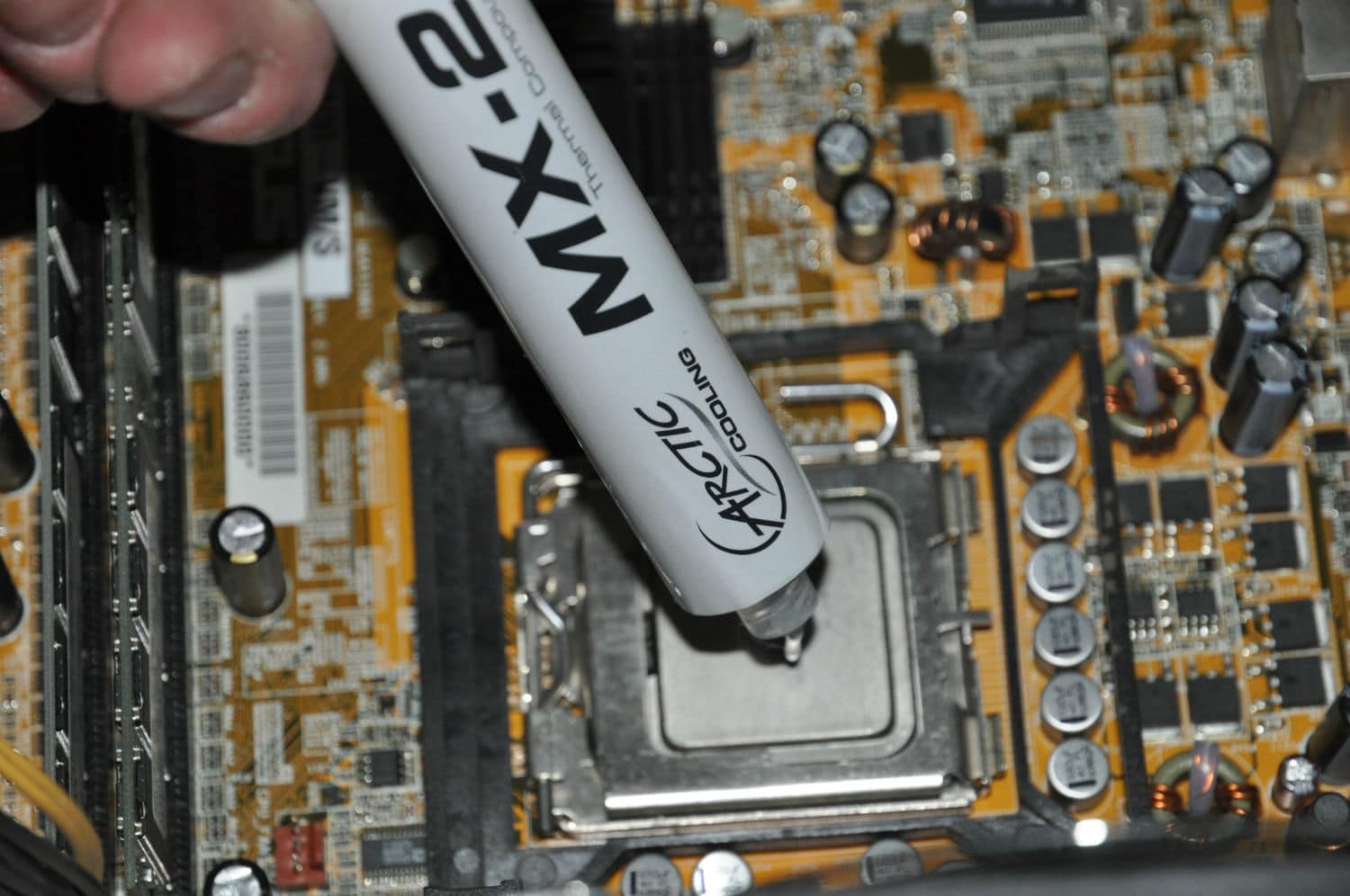

Puis de mettre la pâte thermique. Selon la pâte, il y a deux écoles, celle qui étale la pâte sur le CPU, ou celle qui fait une petite crotte de pâte puis qui pose le ventirad. Moi, j’utilise la seconde technique avec la pâte Artic MX-2.
On peut voir que la carte mère a été débarrassée de toute poussière.
Et on apprécie le résultat ! On passe de plus de 80° à 39° pour le CPU. (après 10 minutes de fonctionnement)

Effectivement c’est bien plus compliqué; à partir de combien de degrés au dessus de la normale estimes-tu qu’il est judicieux de faire un changement de pâte. ( sur mon pc, speedfan reste en vert jusqu’à 50 degrés et en général je ne dépasse pas les 60 degrés )
Merci
perso je dirais 90° ca devient critique… aprés ca dépend des cpu mais vaut mieux pas dépasser …

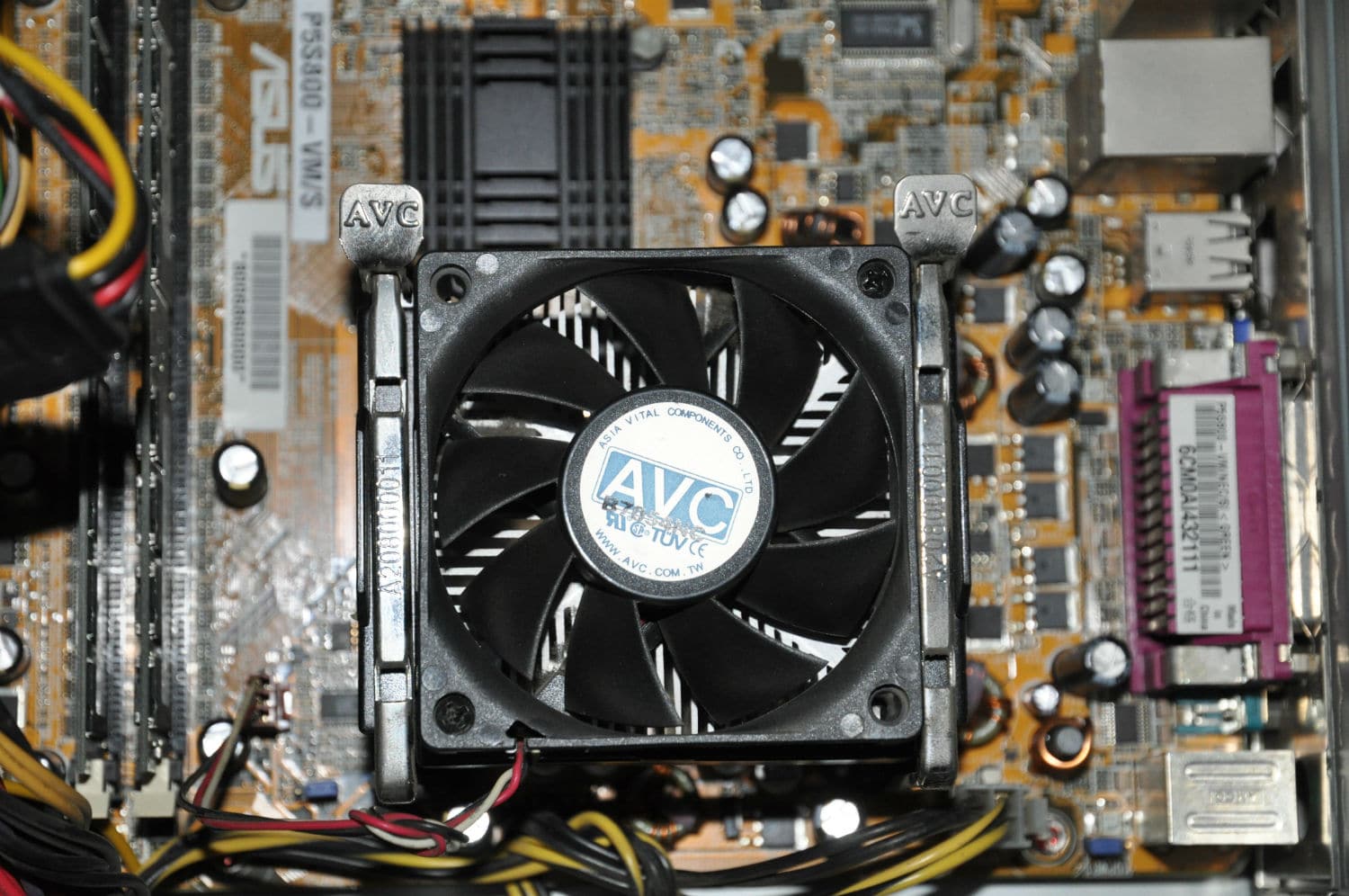

avec un ventilo AVC ca m’ etonne pas qu’ il fasses des malaises!!! 🙂
