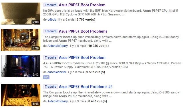

Je mets à jour le BIOS dans la dernière version.. toujours rien ! J’ai donc voulu voir si j’étais un cas isolé et en fait on retrouve des dizaines de cas similaires que ce soit sur les forums ou sur Youtube.

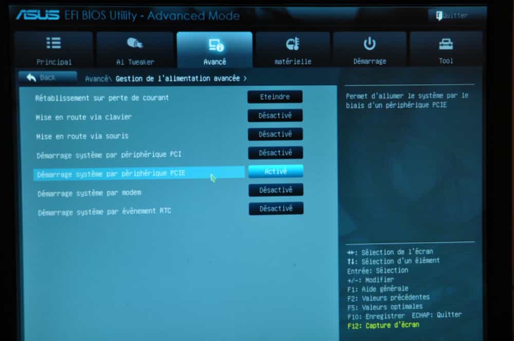

Donc, en gros il conseille de flasher le BIOS dans la dernière version, puis d’aller dans le BIOS, onglet Avancé puis « Gestion de l’alimentation avancé » pour enfin activer « Démarrage système par PCIE ».
En effet, après avoir effectué cette manipulation la carte mère P8P67 démarre correctement en quelques secondes cette fois !

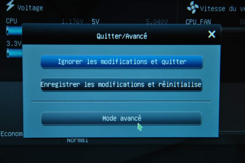

Aller dans le BIOS en tapotant la touche Suppr de votre clavier lorsque vous avez le joli logo ASUS sur l’écran.
Une fois dans le bios cliquez en haut à droite pour passer en mode Avancé du BIOS EFI

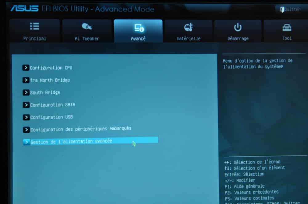

Enfin, diriger vous vers l’onglet Avancé, sélectionner « Gestion de l’alimentation avancé »
Et pour finir activé le « Démarrage système par périphérique PCIE »
