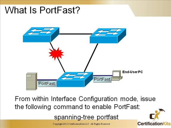

Pour faire court, c’est le spanning-tree qui fait que la connexion est longue. Pour supprimer ce délai, il est possible d’activer le portfast sur tous les ports ou il y aura PC, imprimantes ou serveur.

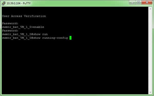

Se connecter au switch en Telnet, avec putty par exemple.
Vous pouvez afficher la configuration de vos ports avec la commande « show running config »
enable show running-config

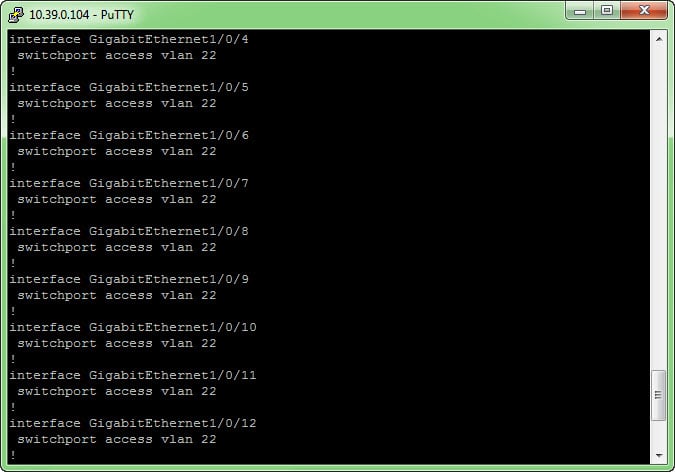

Vous afficherez alors la configuration du switch, ainsi que des interfaces réseau. Ici pas de portfast, seulement une configuration Vlan.
Pour activer le portfast, voici comment faire :
Depuis Telnet :
enable configure terminal interface interface-id spanning-tree portfast end show spanning-tree interface interface-id portfast copy running-config startup-config

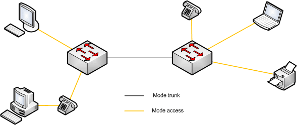

Dans le cas d’un switch, il convient de mettre le port en mode trunk.
