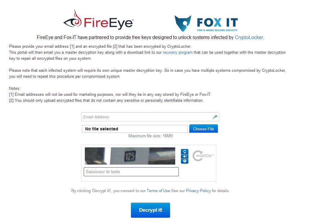

Pour récupérer la clé de chiffrement créé par Cryptolocker, Fox-IT & FireEye ont créé un petit outil, qui en téléchargeant l’un des fichiers cryptés, vous permettra de récupérer la clé privée.
FireEye et Fox IT ont créé une page Web, https://www.decryptcryptolocker.com, où l’utilisateur peut uploader un fichier crypté par CryptoLocker. Sur la base de ce téléchargement, l’utilisateur récupérera alors la clé privée pour décrypter les fichiers.. Le site fournit également des instructions sur la façon de déchiffrer tous les fichiers cryptés par CryptoLocker.
Pour utiliser le site, il suffit d’uploader un fichier crypté (éviter les fichiers confidentiels, même si les créateurs de la solution affirment ne pas stocker de façon permanente les fichiers envoyés), entrez votre adresse email pour que la clé privée vous soit envoyée. Puis rentrer le captcha pour ensuite valider votre requête.

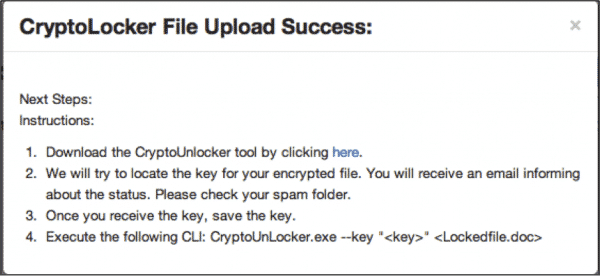

Après avoir cliqué sur « Decrypt it! », vous trouverez les instructions pour télécharger l’outil Decryptolocker.exe et vous recevrez la clé privée par message électronique.
Vous pourrez ensuite décrypter vos fichiers !
