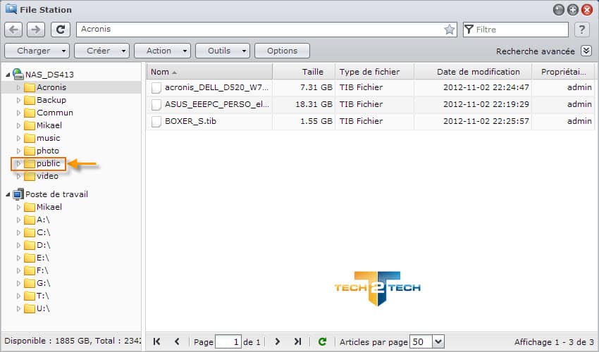

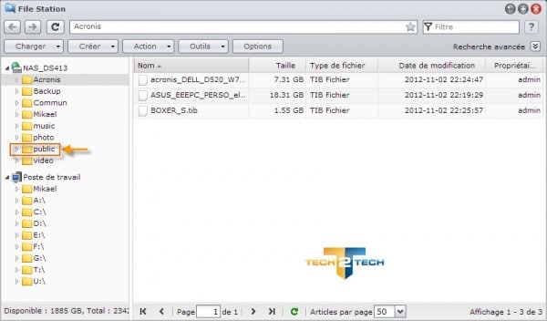

Pour installer Java sur votre Synology, commencer par créer partage « Public » avec les droits en écriture pour le compte guest et pour vous.

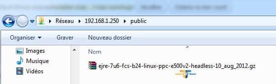

Rendez-vous sur le site d’Oracle pour télécharger la version de Java compatible à l’architecture de votre processeur (vous pouvez trouver un tableau avec le type de CPU par modèle de NAS ici). Pour ma part c’est un Synology DS513, du coup il faut que je télécharge le paquet pour e500v2core.
Une fois télécharger, copier l’archive sur le répertoire que vous venez de créer (public).

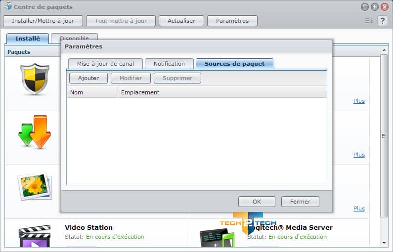

Ensuite, lancer le centre de paquet sur votre synology.

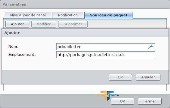

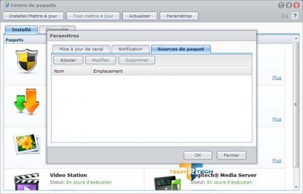

Cliquez sur le bouton Paramètres, puis l’onglet Sources de paquet.
Ici ajouter une nouvelle source : http://packages.pcloadletter.co.uk puis cliquez sur OK

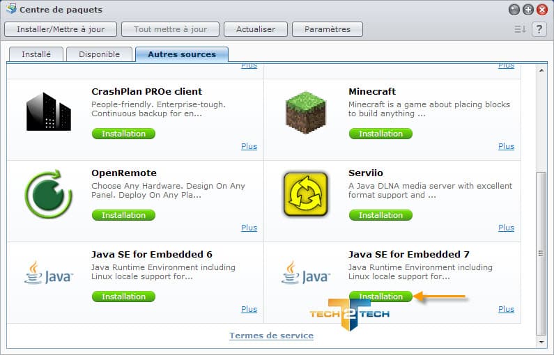

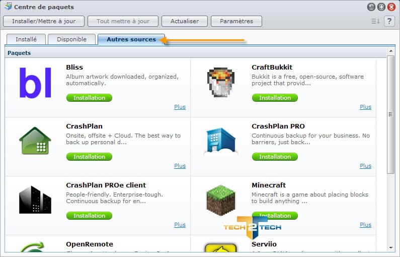

Une fois la source d’installé, toujours dans le centre de paquets, cliquez sur « Autres sources »
Puis cherchez « Java SE for embedded 7 » et cliquez sur « installation » (cela fonctionne également avec la version 6 de java).

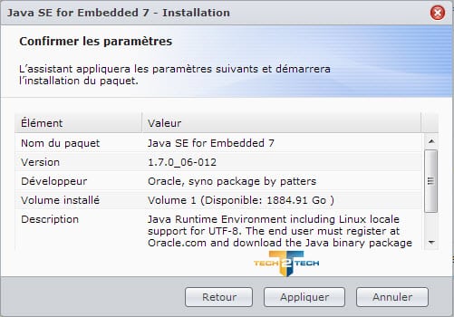

Une fenêtre avec les détails de l’installation devrait s’afficher, ici cliquez sur « Appliquer » pour lancer l’installation de Java sur votre Synology.

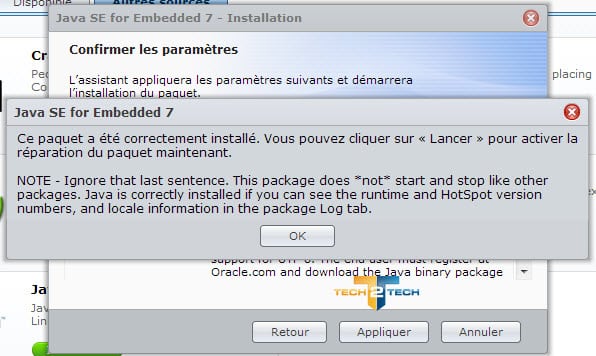

Enfin, à la fin de l’installation un message automatique vous signalera le succès de l’installation de Java. Attention, ceci est un message automatique, il y a marqué que vous pouvez « lancer » le paquet, mais ce n’est pas le cas, en effet ici il n’est pas nécessaire de lancer l’application pour fonctionner.
Passons maintenant à l’installation de CrashPlan. Rendez-vous toujours dans le centre de paquet Synology. Ici allez encore dans l’onglet « Autres sources » puis cliquez sur « Installation »

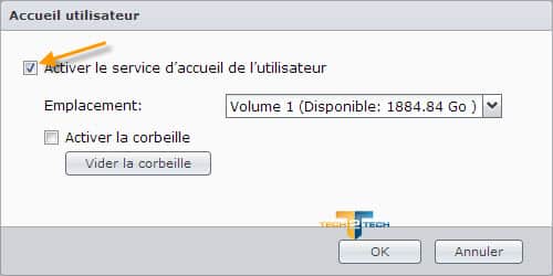

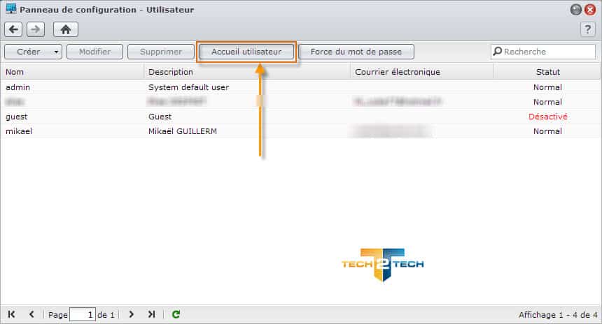

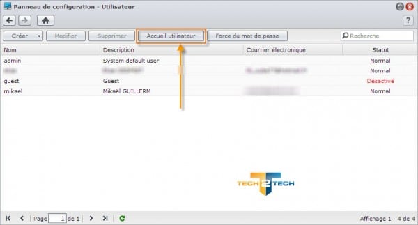

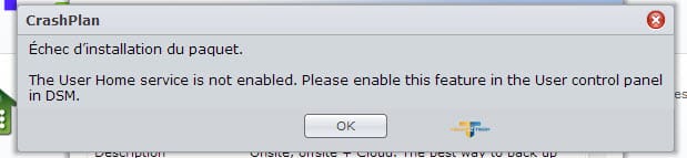

Alors, si vous n’avez pas activé le service « Accueil utilisateur » vous tomberez sur ce type de message d’erreur. Si vous l’aviez déjà activé descendez un peu plus bas pour la suite de la procédure.
Dans ce cas, activer l’accueil utilisateur. Pour cela direction le panneau de configuration, puis Utilisateur, et Accueil utilisateur.
Pour finir cocher « Activer le service d’accueil de l’utilisateur » puis cliquez sur OK.

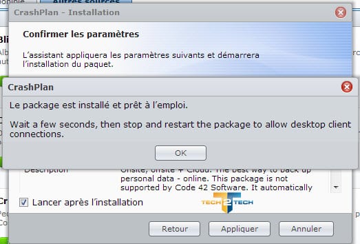

Quelques instants plus tard, lorsque l’installation sera effectuée, un message s’affichera à l’écran. Attention, il faut patienter quelques secondes (une trentaine) avant de stopper le service crashplan puis le relancer.

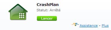

Pour cela, aller dans le centre de paquet, dans les paquets installés, vous devriez trouver Crashplan, ici cliquer sur « Stop »
Patientez quelques secondes et relancer enfin crashplan en cliquant sur « Lancer »

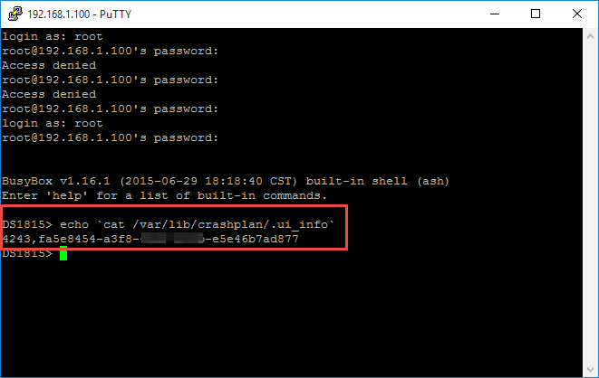

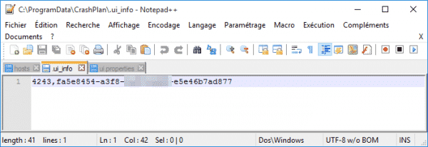

Ensuite, il est nécéssaire d’activer temporairement le SSH sur votre serveur NAS, il va falloir récupérer le GUID Crashplan sur votre serveur.
Comment activer le SSH sur un serveur SynologyPour cela, depuis une console en SSH, tappez la commande suivante :
echo 'cat /var/lib/crashplan/.ui_info'

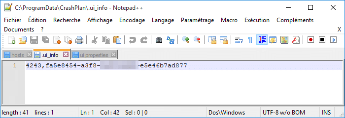

Vous devriez voir apparaître votre GUID, comme ci dessous :

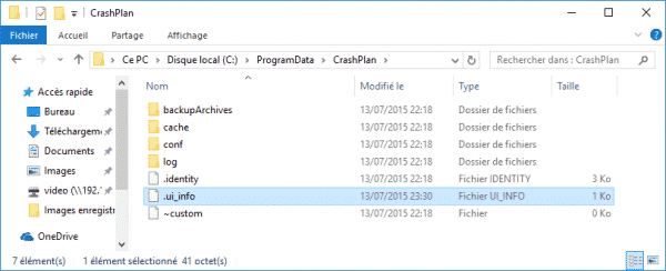

Copiez-le et coller le dans le fichier :
- c:\ProgramData\Crashplan\.ui_info (Windows)
- /Library/Application Support/CrashPlan/.ui_info (Mac OS X)
- /var/lib/crashplan/.ui_info (Linux)
Avec Notepad++ pour Windows par exemple :

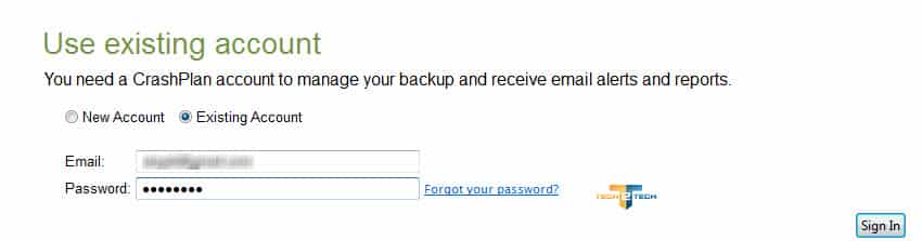

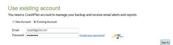

Maintenant lancer crashplan sur votre ordinateur. Si tout ce passe correctement, vous devriez avoir cette fenêtre qui s’affiche :
Il est nécessaire de vous authentifier avec votre compte CrashPlan

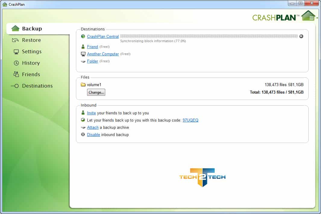

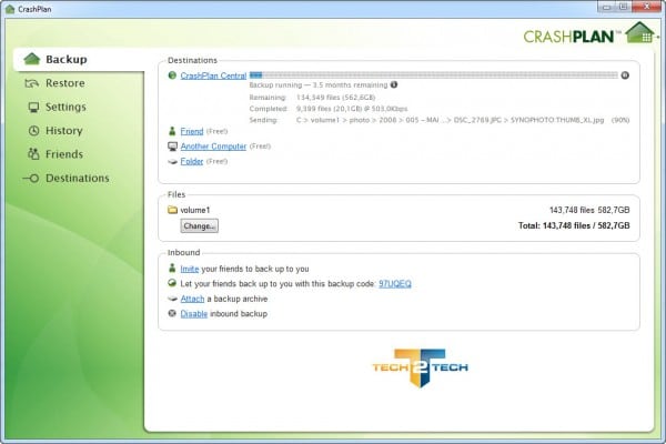

Et vous voilà sur votre Synology avec Crashplan, vous pouvez maintenant sélectionner les répertoires que vous souhaitez sauvegarder sur le cloud !
Bien entendu, la phase la plus longue, est d’attendre que le premier backup soit effectué, ici j’ai plus de 500go de donnés a sauvegarder, donc autant dire que cela risque de mettre un moment !
