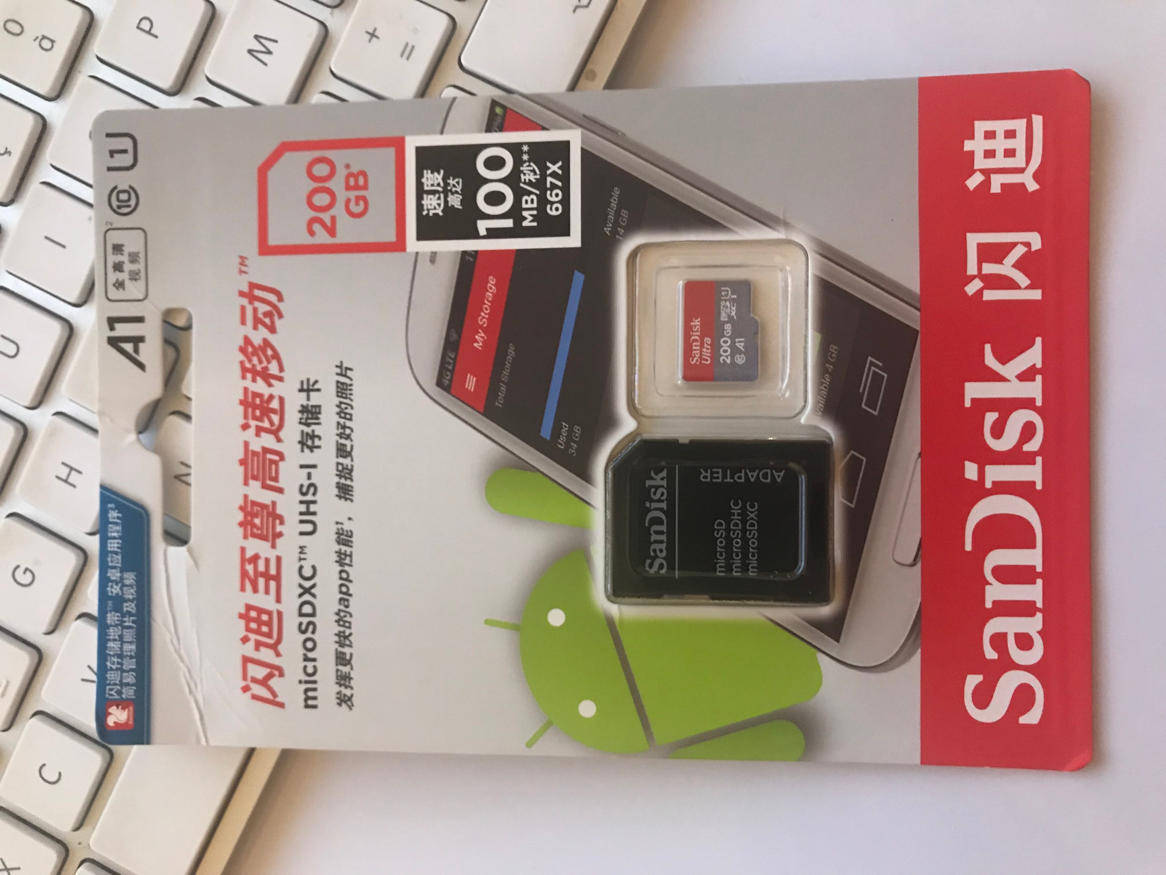

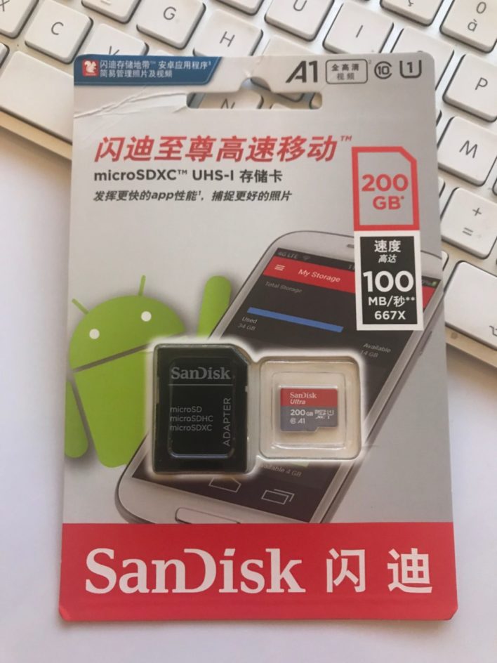

Vu que la carte bancaire à chauffer pour ces derniers achats, j’ai voulu faire quelques économies sur l’achat d’une carte micro SD. J’ai donc choisi un site chinois que je ne connaissais pas, mais qui m’a été conseillé par certains d’entre vous. J’ai reçu ma carte après trois semaines (normal sur ce type de site), mais à la réception j’ai eu quelques doutes en voyant ça :

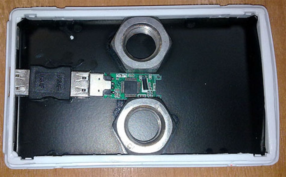

En voyant ces inscriptions asiatiques, j’ai pensé aux images qui j’ai pu voir ici et là comme ce faux disque dur qui cachait en fait des boulons pour imiter le poids d’un disque dur et qui contenait en fait une simple clé USB de quelques gigas :

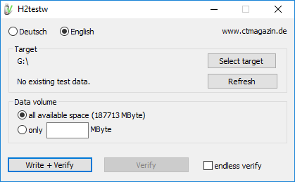

Une fois l’application lancée, vous avez le choix entre deux langues, Allemand ou Anglais. Insérer le support de stockage USB que vous souhaitez tester dans votre ordinateur. Cliquez sur « Select Target » puis sélectionner le votre support USB (G:\ dans mon cas). Vous pouvez ensuite seulement tester une partie du support de stockage ou bien la totalité. Cliquez ensuite sur « Write + Verify » pour lancer le test.
Attention, cette manipulation effacera l’intégralité de votre disque sans récupération possible par la suite. Cliquez sur OK si vous êtes sûr de vouloir continuer.

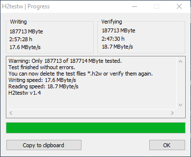

Le test se lancera automatiquement, et vous pouvez allez prendre plusieurs cafés, car en fonction de la vitesse d’écriture / lecture, mais également de la volumétrie à tester, cela peut être long.
Voir très long, comme vous pouvez le voir dans le screenshot ci-dessous ou ça a mis plus de 3H pour tester ma carte SD de 200GB.
On peut voir d’ailleurs que les vitesses ne sont pas folles, cependant la volumétrie est bonne, je n’ai donc pas acheté une carte micro SD de 8Go pour le prix d’une 200Go.

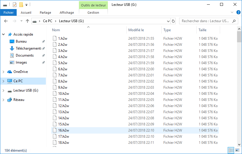

Par la suite, de nombreux fichiers « h2w » seront visibles sur votre clé, vous pouvez formater votre clé ou supprimer les fichiers qui ont servi à effectuer le test.
On peut voir que la clé est pleine :
