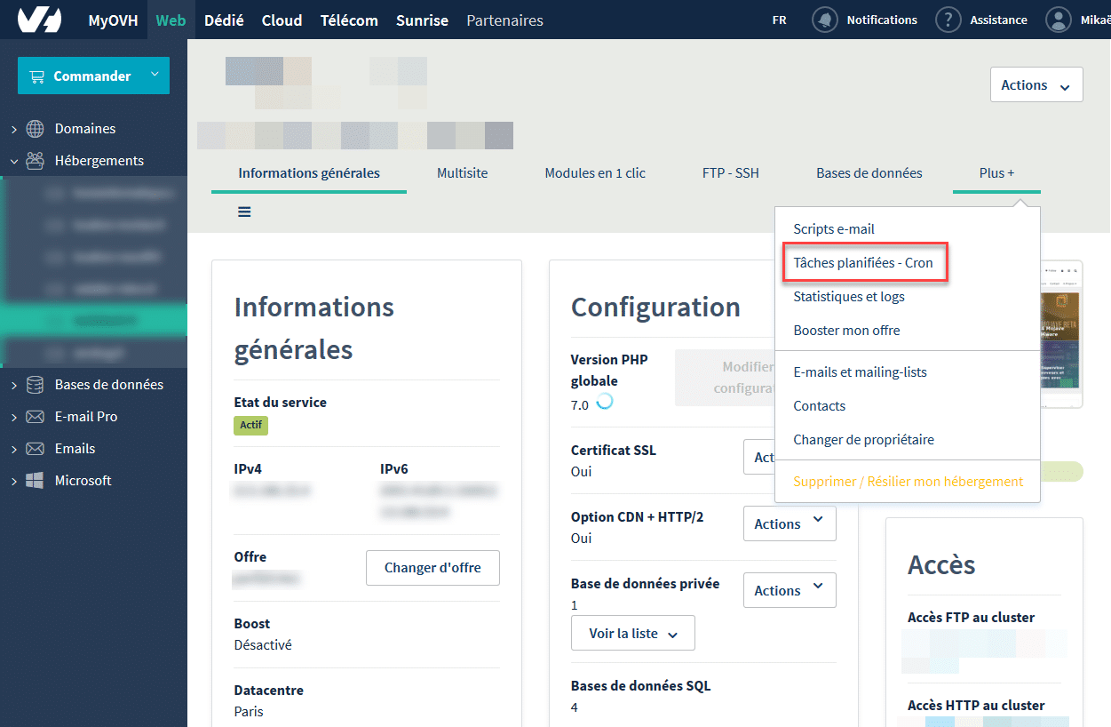

Depuis l’interface de gestion d’OVH, sélectionnez votre hébergement puis cliquez sur « Plus + » et enfin « Tâches planifiées – Cron ».

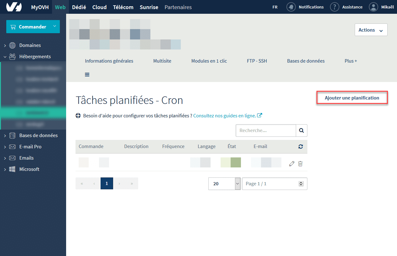

Cliquez sur « Ajouter une planification » pour ajouter votre tâche.
Ajouter le nom de votre script (s’il est dans un sous dossier, ajouter le chemin complet), dans la partie Langage, sélectionnez autre puis cocher « Activation » pour que votre script soit actif. Passer à la planification en cliquant sur « Suivant« .

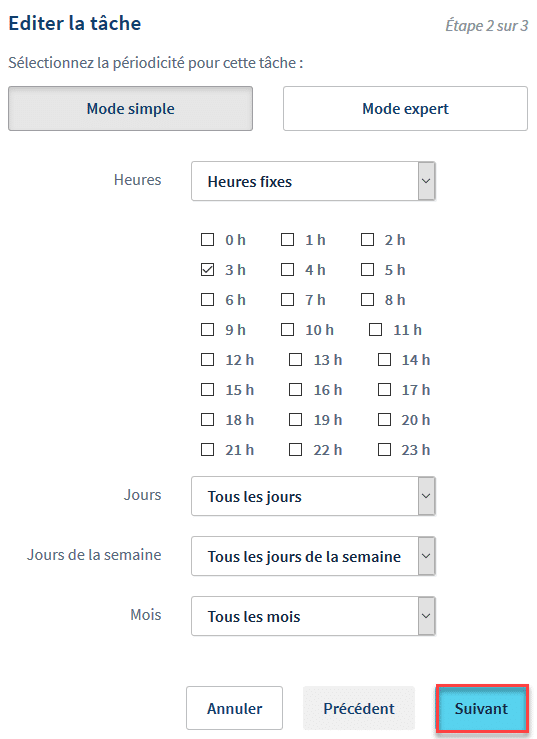

Si vous avez l’habitude des crontab Linux, vous pouvez passer en mode expert, sinon rester en Mode simple et sélectionnez la périodicité de votre tâche. Cliquez sur Suivant pour continuer.
Si vous être d’accord avec le résumé de votre tâche, cliquez sur Valider. Votre tâche sera alors lancée selon votre planification.

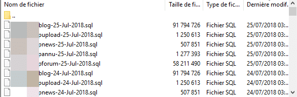

Après quelques jours, vous devriez voir votre répertoire de backup se remplir de vos dumps SQL.
