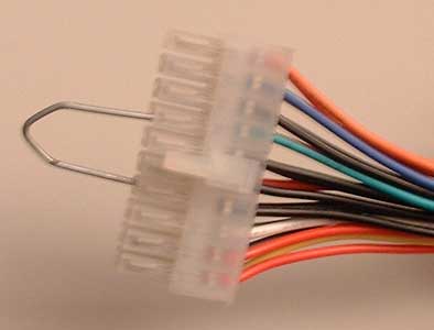

Il peut être utile parfois de pouvoir tester le bon fonctionnement d’une alimentation pc sans pour autant avoir une carte mère à disposition.
Pour cela rien de plus simple : munissez vous d’un trombone, un peu de scotch d’électricien (par précaution).
Ensuite, laisser débrancher l’alimentation pour le moment, et insérer le trombone entre le fil vert et l’un des fils noir (la masse) de la broche 16 ou 24 broches. Ensuite protéger le trombone avec le scotch d’électricien.
Maintenant vous pouvez brancher l’alimentation et si il y a un interrupteur sur l’alimentation actionner le.
Pour vérifier que votre alimentation fonctionne vous pouvez y brancher un ventilateur, ou bien vérifier que le ventilateur interne à l’alim’ fonctionne. Et encore mieux, avec un multimètre si vous en avez un sous la main 🙂
En espérant que cela puisse servir à certains. (En tout cas moi cela m’a servi plus d’une fois ^^)

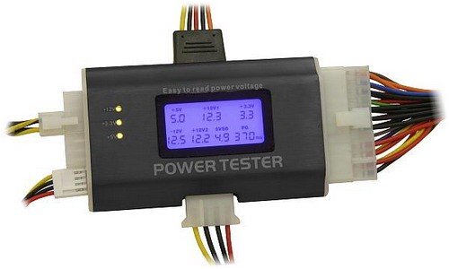

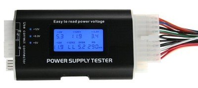

Edit : Depuis pour tester les alimentation je me suis acheter un Testeur d’Alimentation avec écran LCD et ça fonctionne super bien et fait beaucoup plus professionnel devant le client !
Vous pouvez trouver ce genre d’appareil sur Amazon à une vingtaine d’euros : Testeur d’Alimentation avec écran LCD
