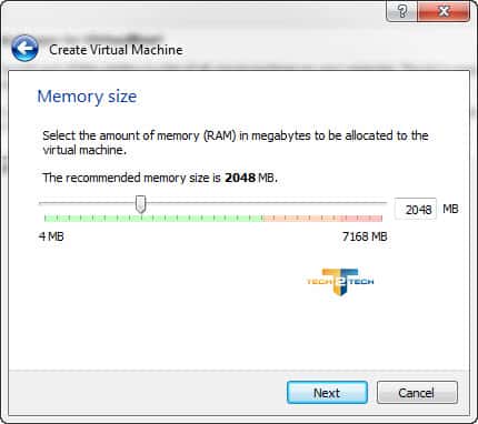

Il est conseillé de mettre 2Go de mémoire vive minimum.

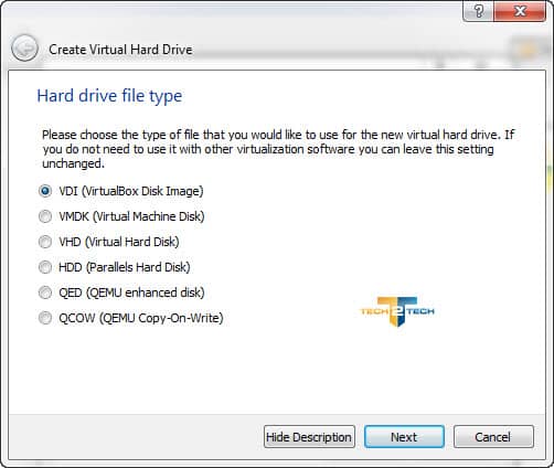

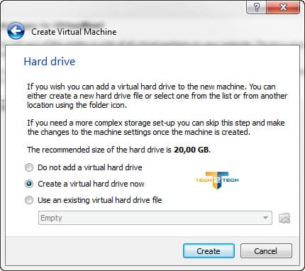

Créer un disque dur virtuel
De type VDI (Virtual Machine Disk)

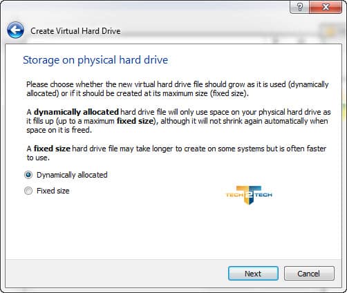

Avec une taille allouée dynamiquement

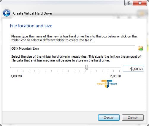

Ici on entre la taille de base du disque dur. (si c’est pour quelques tests, 40Go suffira amplement) Finissez en cliquant sur « Create »

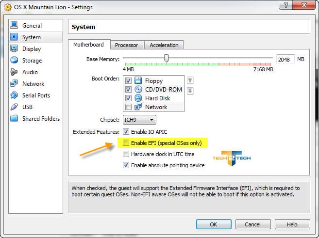

Dans les paramètres de la machine virtuelle, allez dans le menu « System » puis désélectionner « Enable EFI »

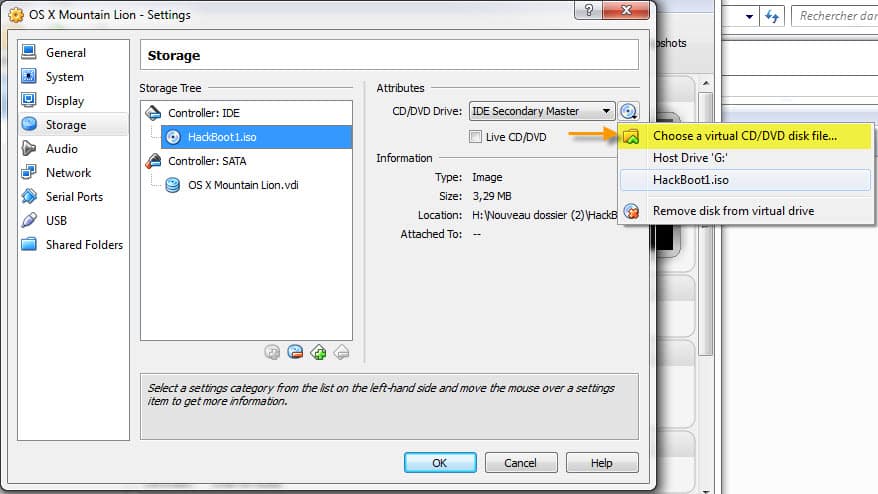

Votre machine virtuelle est presque prête, il faut maintenant insérer l’iso dans le lecteur virtuel de la machine. Pour cela direction dans la catégorie « Storage » puis sélectionner le fichier ISO : HackBoot1.iso

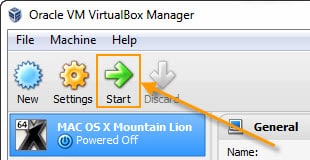

Vous pouvez maintenant démarrer la machine virtuelle en cliquant sur « Start »

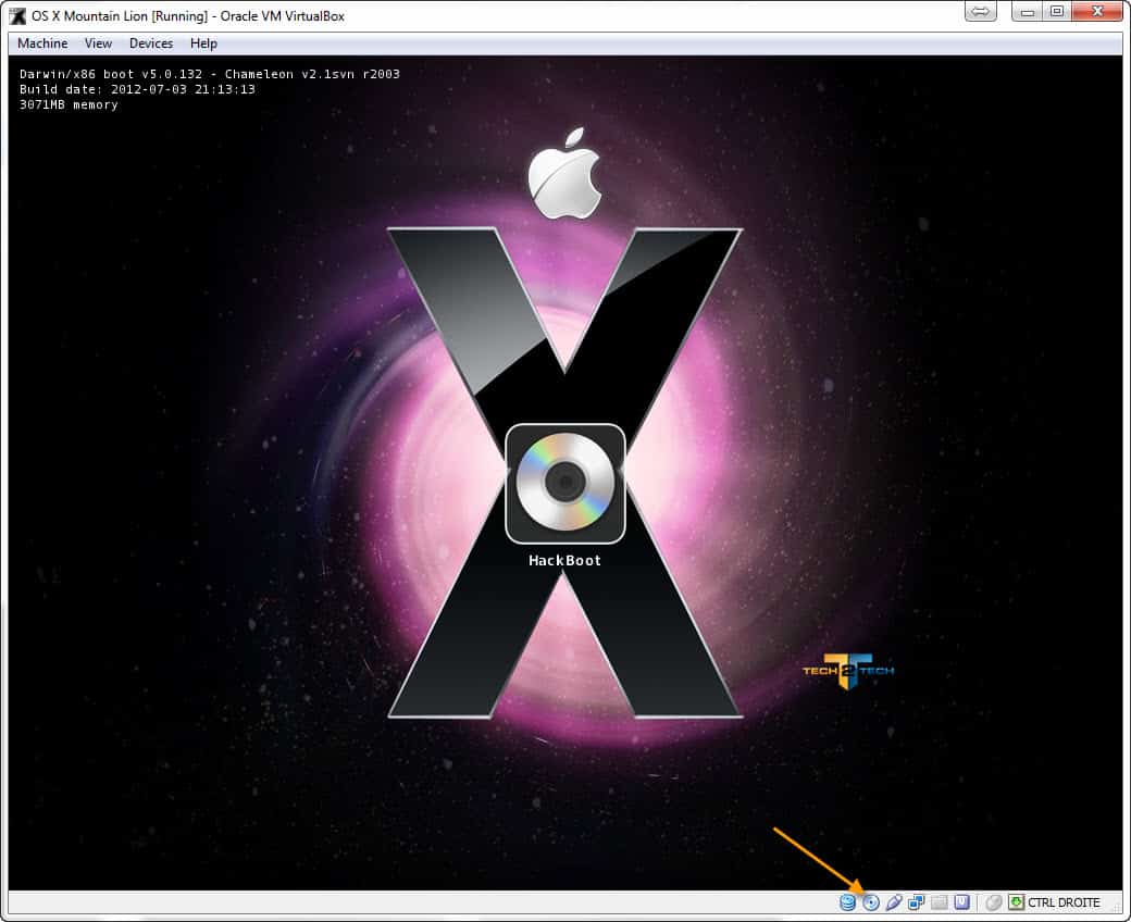

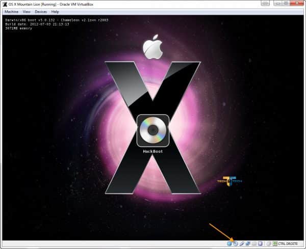

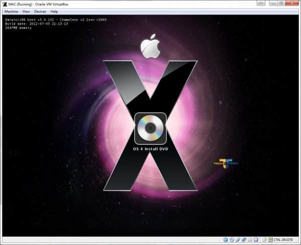

Votre machine virtuelle va démarrer, sur un écran similaire à celui-ci dessous. Ici faite un clique droit sur le disque en bas de la fenêtre de VirtualBox,  ensuite cliquer sur « Choose a Virtual CD/DVD Disk File » et sélectionner le fichier ISO de votre install de MacOSX Mountain Lion
Une fois l’ISO montée, appuyez sur la touche F5 pour rafraichir l’interface, maintenant, « OS X Install DVD » devrait apparaître, appuyez sur la touche Entrée de votre clavier.

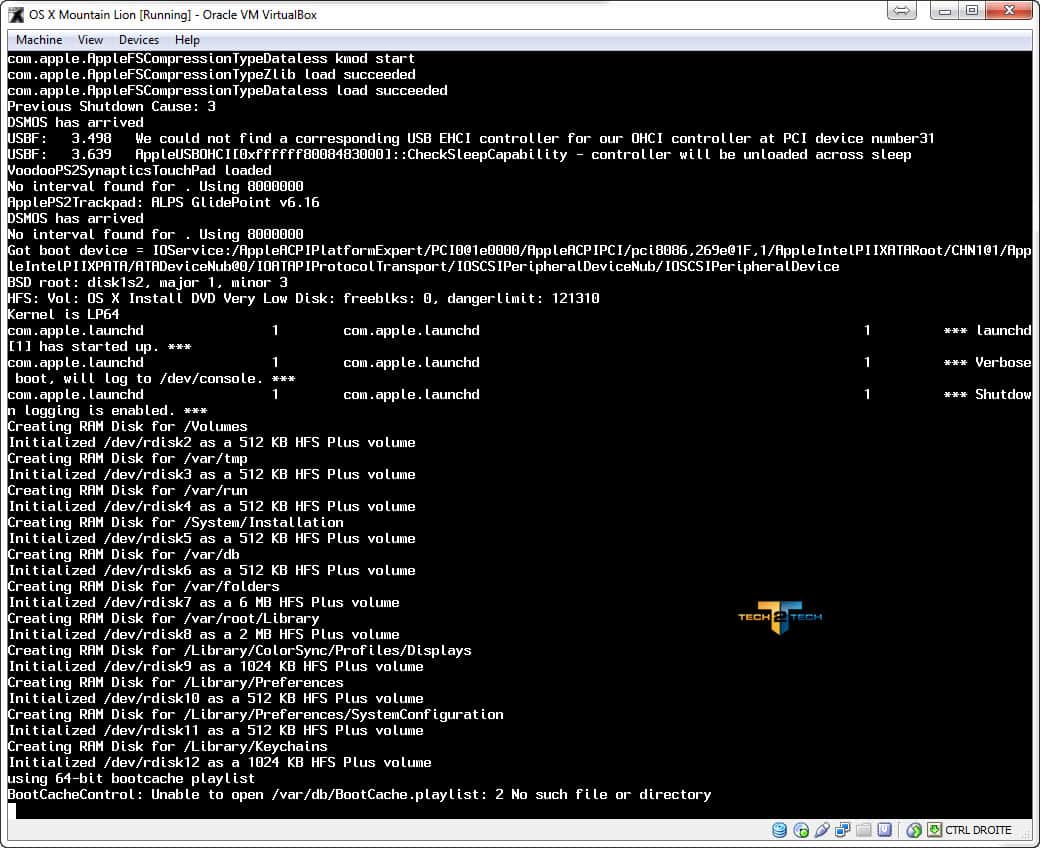

Le DVD va se charger sur un écran noir, patienter cela peut être plus ou moins long suivant la configuration de votre ordinateur et de la machine virtuelle.

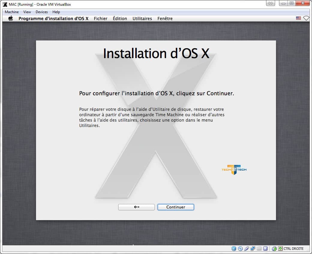

Oh! miracle de la technologie vous allez vous retrouver devant l’installation de MacOSx Mountain Lion.

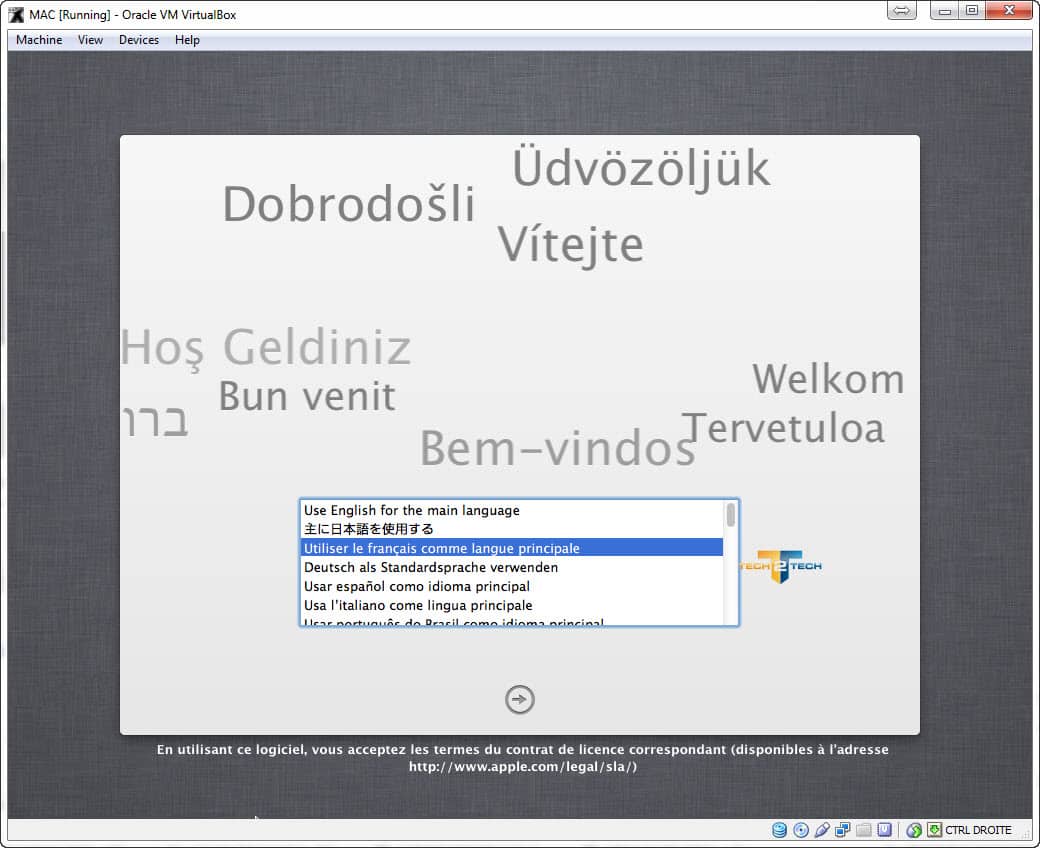

Sélectionner ici votre langue.

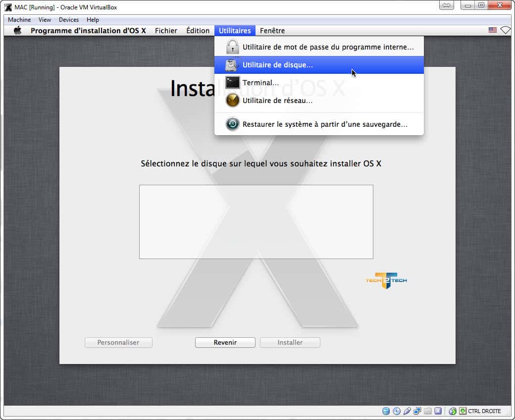

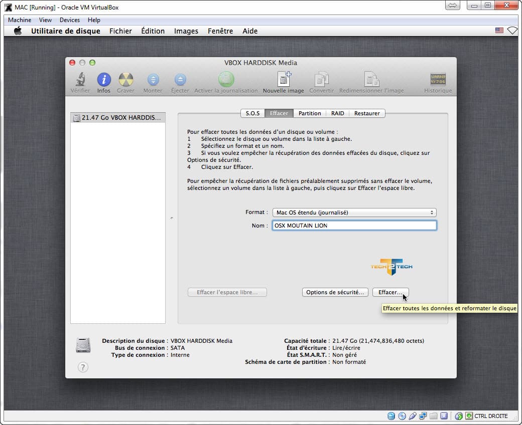

Par défaut, vous ne verrez pas de disque sur lequel installer OSX. Pour le rendre visible, cliquez dans la barre du haut sur « Utilitaires », puis « Utilitaire de disque… »
Ici, sélectionnez votre disque dur (Virtuel), et cliquez sur l’onglet « Effacer ». Sélectionner le format « Mac OS étendu (journalisé) » et ajouter le nom que vous souhaitez pour le disque dur. Pour finir cliquer sur « Effacer… » Cela ne devrait pas prendre plus de 10 secondes.

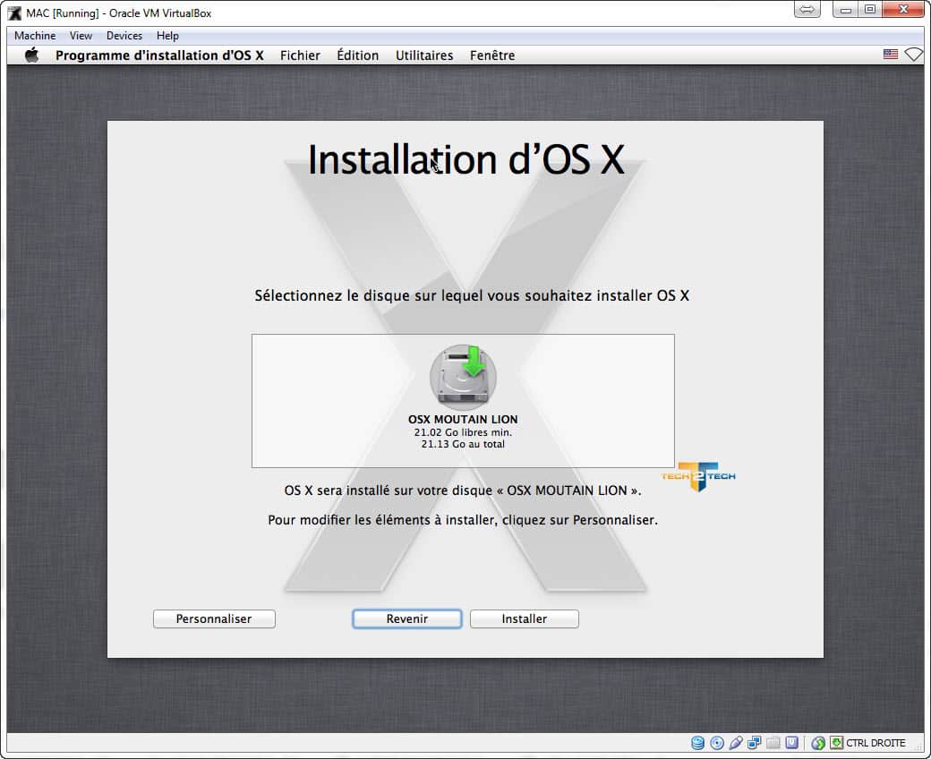

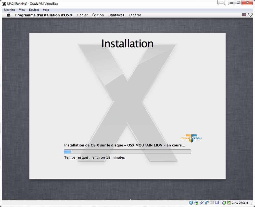

Maintenant, vous pouvez voir votre disque apparaître. Pour lancer l’installation d’OS X, sélectionner votre disque et cliquer sur « Installer ».
L’installation va alors débuter. Vous pouvez prendre un café, cela peut prendre de 15 à 45 minutes suivant la puissance de la machine.

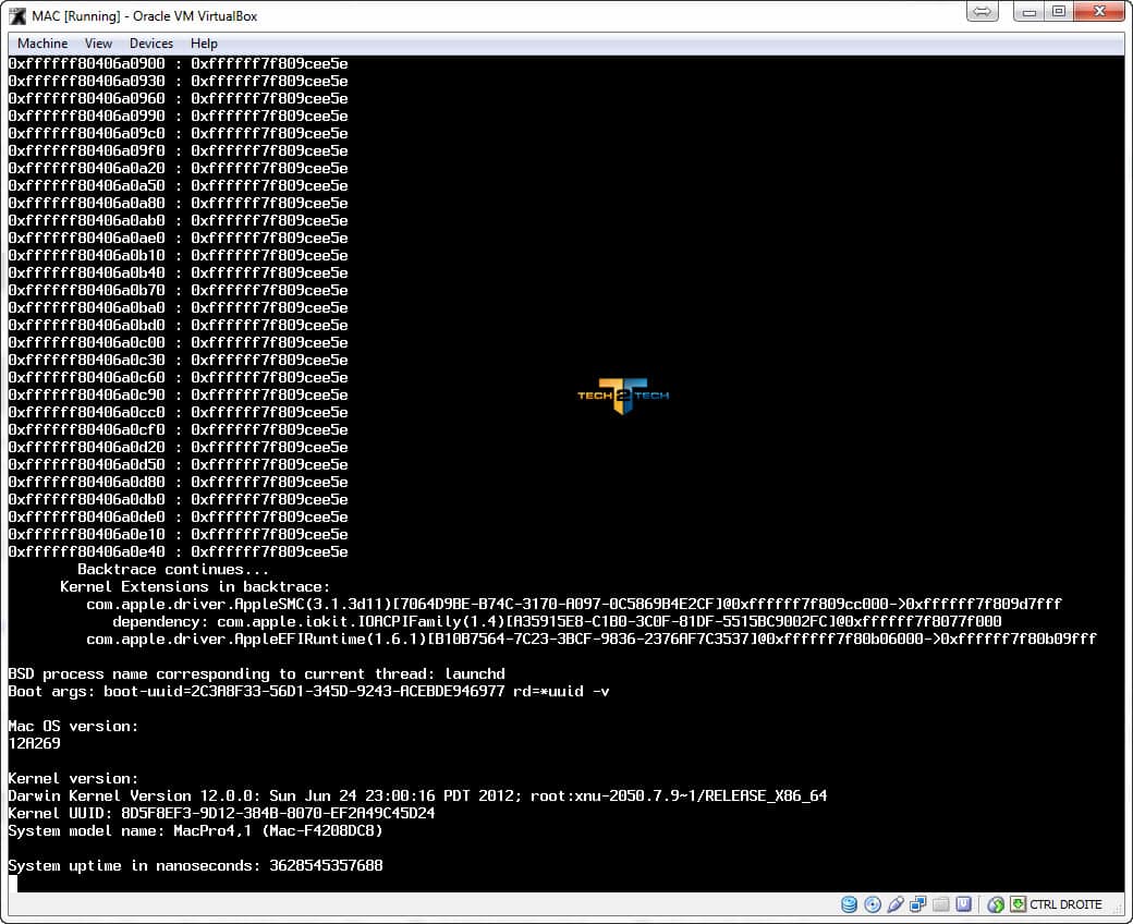

À la fin de l’installation, vous tomberez sur ce joli écran noir avec plein de ligne incompréhensible. Ceci est dû au fait que l’OS Mac n’arrive pas à éteindre automatiquement la machine virtuelle.
Donc rien de grave, vous avez simplement à fermer la fenêtre et cliquer sur « Power off the machine »

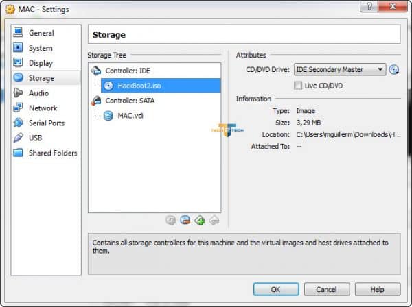

Ce n’est pas tout à fait fini, il faut maintenant, monter le CD de boot dans la machine virtuel. Pour cela, retourner dans les paramètres > Storage > puis monter l’ISO : HackBoot2.iso

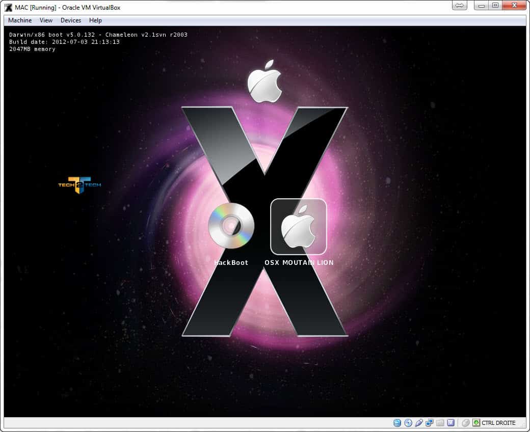

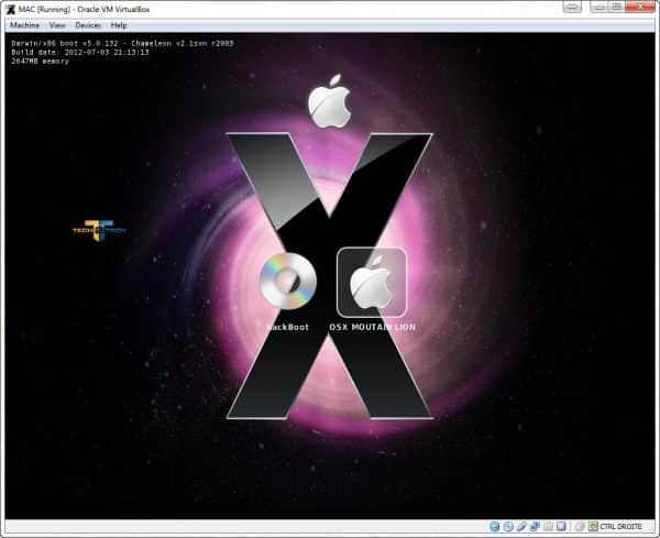

Relancer la machine virtuelle, et cette fois sélectionner votre disque dur, ici « OSX MOUTAIN LION »

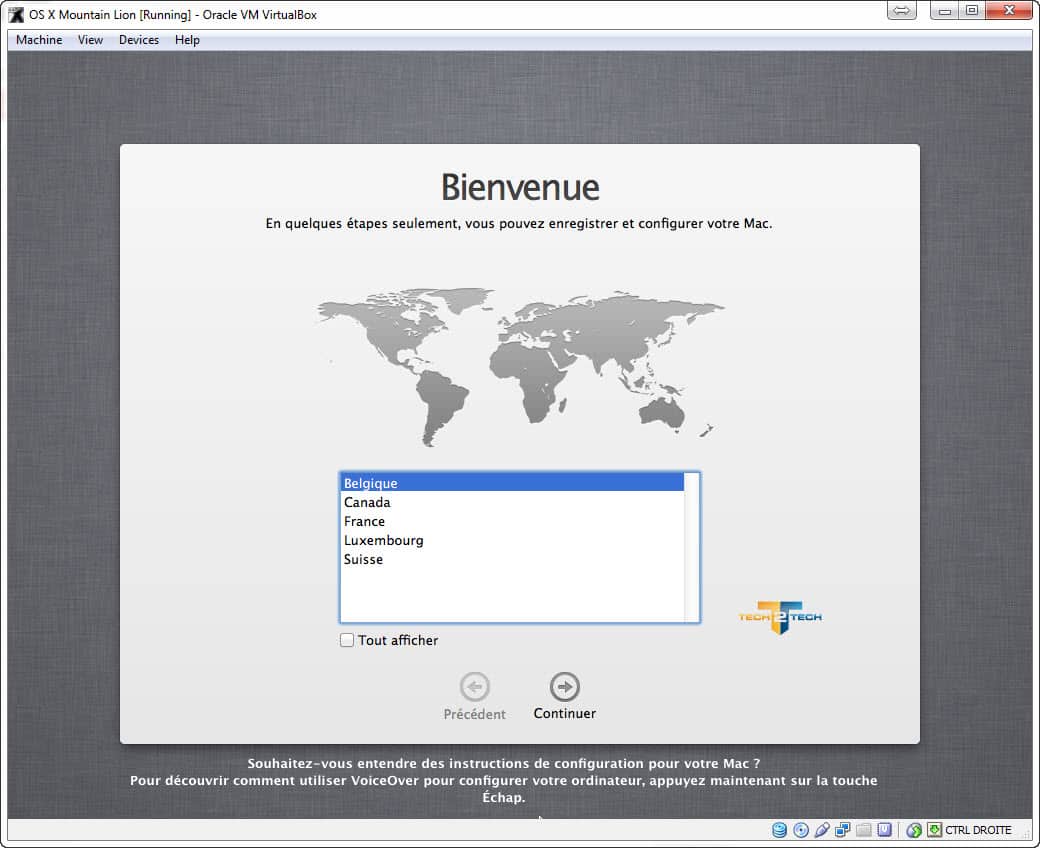

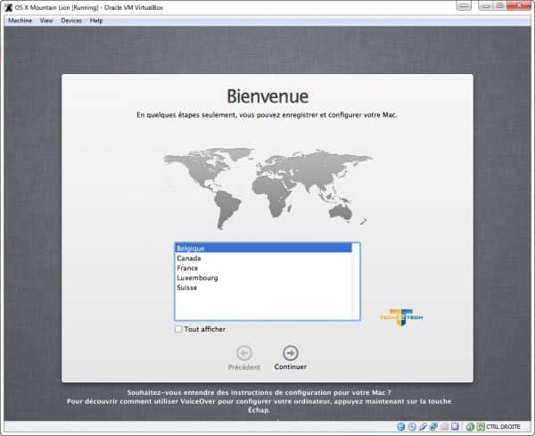

Cette fois on démarre sur la personnalisation de l’installation, sélectionner votre Pays.

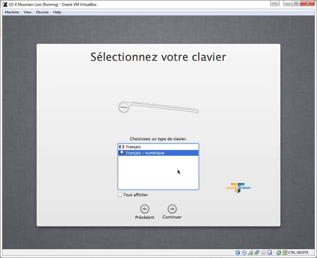

Sélectionner le type de clavier.

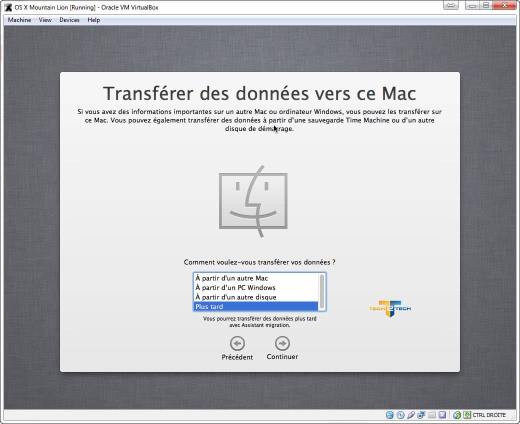

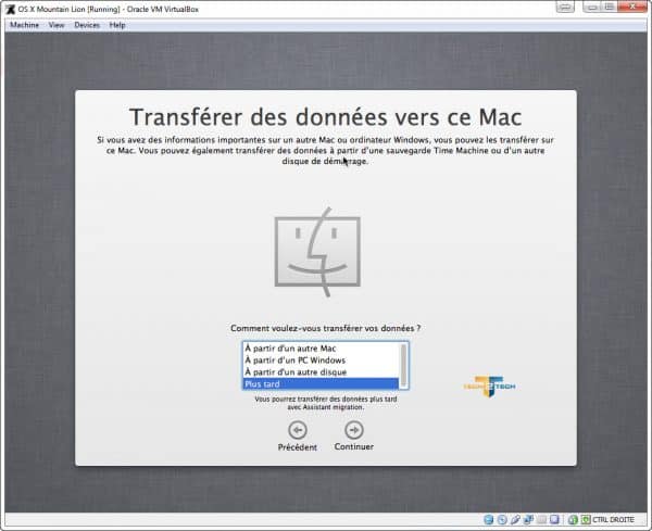

Vous  allez pouvoir transférer vos données vers la machine virtuelle si vous le souhaitez.

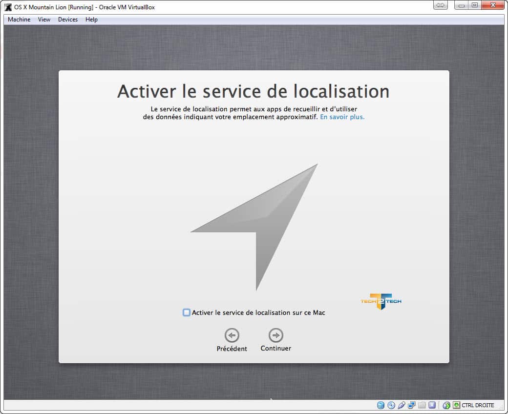

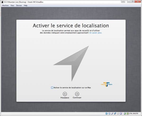

Activer ou non les services de localisation.

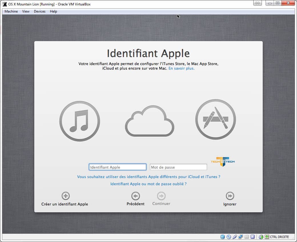

Vous aurez également la possibilité de vous connecter vous avec votre identifiant Apple (ce n’est pas indispensable).

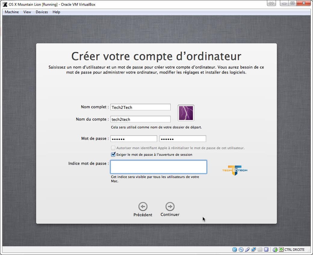

Créer votre compte utilisateur, taper votre mot de passe et cliquez sur « Continuer »

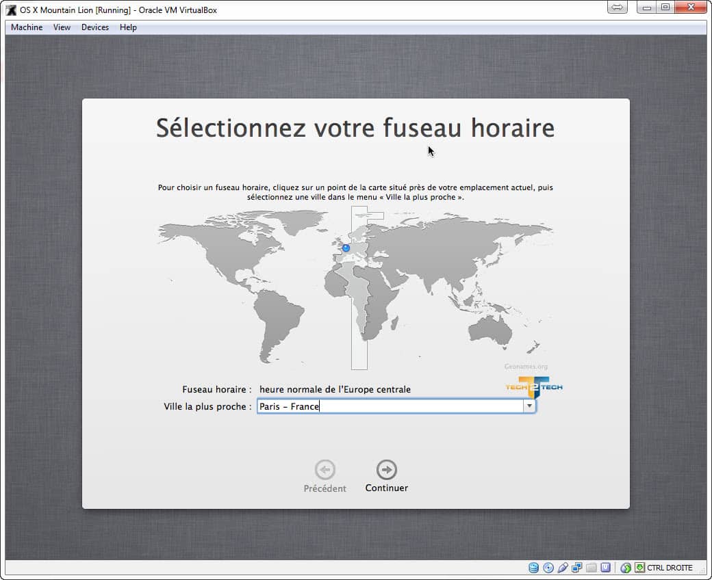

Sélectionnez votre fuseau horaire.

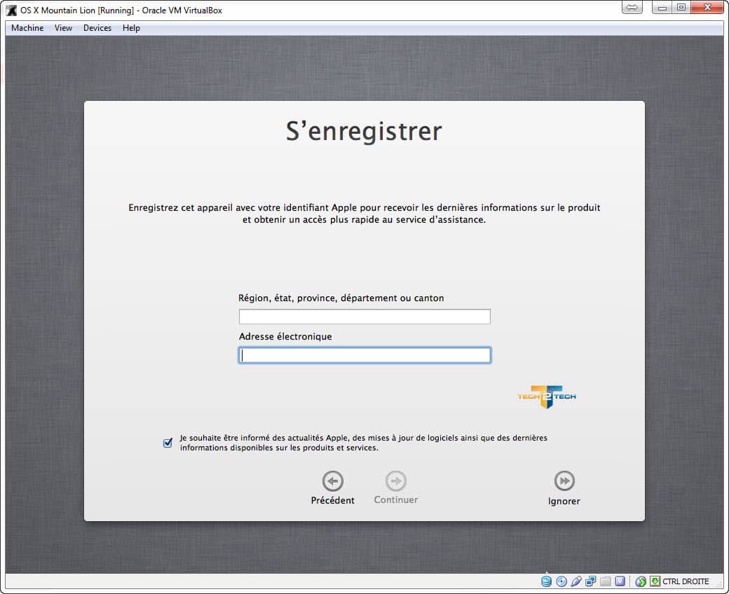

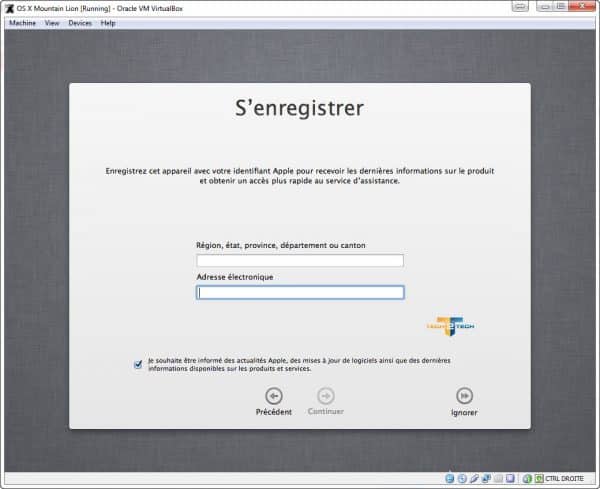

Vous pouvez ignorer l’enregistrement de la machine.

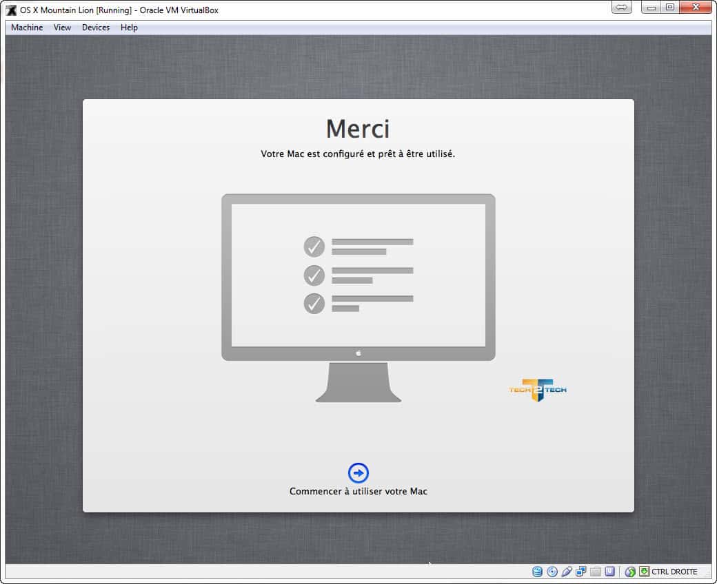

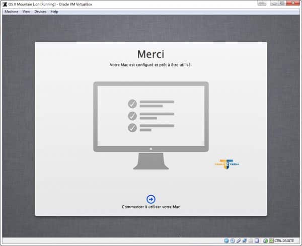

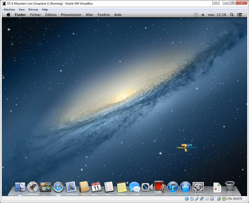

Et enfin, vous pouvez utiliser votre « Mac ».
OSX-VirtualBox-Etape19
Tadaaaaaaaa !

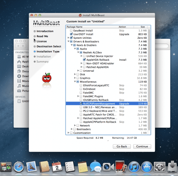

Vous n’aurez certainement pas de son pour cela il faut utiliser le petit outil magique « multibeast ». Télécharger Multibeast 4 (oui oui le 4, même si c’est indiqué que c’est pour OSX Lion et non Mountain Lion) Pour cela il faut avoir un compte sur le site de TonyMacx86, cela ne prendra que quelques minutes.
Une fois, télécharger, lancez-le depuis votre Mac virtuel et sélectionner les options suivantes :
multibeast-virtualbow

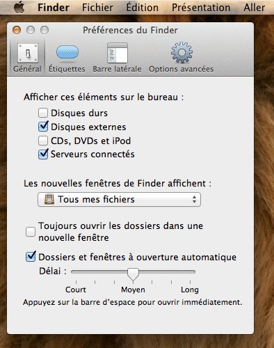

Ensuite, vous pour ne pas avoir de problème de boot et ne plus avoir besoin du CD de boot, il faut supprimer un kext sur le disque dur virtuel. Pour ça il faut le faire depuis le finder. Par défaut le finder cache ces fichiers, mais il suffit une fois dans le finder de cliquer dans le menu sur « Finder >Préférences > puis coché Disques durs ». Votre disque dur s’affichera alors sur le bureau.

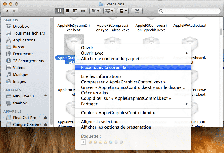

Ensuite, allez sur votre disque dur principal, et allez dans / System / Bibliothèque/ Extensions . Dans le dossier Extensions, supprimez le fichier AppleGraphicsControl.kext .

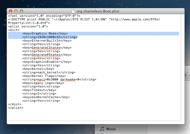

Ouvrez le Finder et allez dans le dossier « Extra » à la racine de votre disque dur principal, puis ouvrez le fichier org.Chameleon.boot.plist. Entre <dict> et </ dict> dans le fichier, insérez la ligne suivante. (si vous souhaitez une résolution de 1920 x 1080 par exemple)
<key> Mode graphique </ key>
<string> 1920x1080x32 </ string>

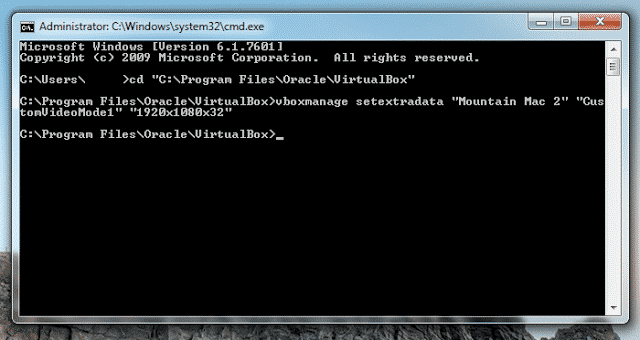

Vous pouvez changer « 1920x1080x32 » à la résolution qui convient le mieux à votre écran. Par exemple, si vous souhaitez utiliser la résolution 1600×900, tapez « 1600x900x32 ». Une fois que vous avez sauvegardé le fichier, éteignez la machine virtuelle. Ensuite, depuis votre ordinateur ouvrez l’invite de commande sous Windows (assurez-vous que vous êtes connecté à un compte administrateur sous Windows). Vous pouvez le faire en ouvrant le menu Démarrer et en tapant « cmd » dans la barre de recherche du menu Démarrer  Ensuite, tapez la commande suivante dans l’invite de commande. cd « C: \ Program Files \ Oracle \ VirtualBox » Cette commande va permettre de vous mettre dans le dossier du programme VirtualBox (si vous avez installé VirtualBox dans un endroit différent, modifiez la commande selon l’endroit où vous l’avez installé). Ensuite, tapez la commande suivante: VBoxManage setextradata « Nom de la machine virtuelle » « CustomVideoMode1 » « 1920x1080x32 » Cette commande active « VBoxManage« , un programme de ligne de commande inclus avec Virtualbox qui vous permet de modifier les propriétés de votre machine virtuelle. Remplacer « Nom de la machine virtuelle » avec le nom de votre machine virtuelle (dans la capture d’écran ci-dessous, ma machine virtuelle est nommée «Mountain Mac 2″). Remplacer « 1920x1080x32 » avec la résolution que vous avez définie dans le fichier org.chameleon.Boot.plist.
