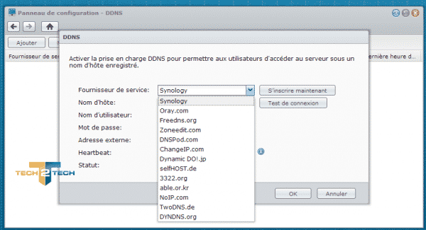

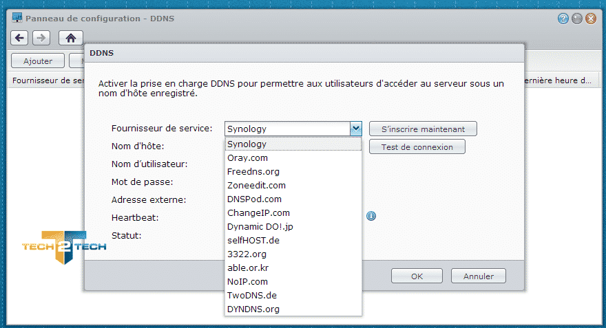

Chez Synology il y a un service qui propose de vous créer gratuitement un sous-domaine, c’est le service DDNS. Vous pourrez alors avoir un nom de domaine du style « sousdomaine.synology.me« .
Synology-DDNS
C’est très bien, mais moins personnalisable qu’un « vrai » nom de domaine. Je vais rapidement vous expliquez comment utilisé un nom de domaine en .fr, .com, .net… pour vous connectez à votre serveur NAS (cela fonctionne pour toutes les marques… Synology, QNAP, TECHUS, DLINK, ect…).

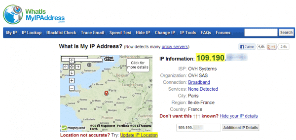

La première chose à faire est bien entendu d’acheter un nom de domaine chez un fournisseur. Cela peut être 1and1, OVH ou un autre, il fonctionne à peu près tous de la même manière. Personnellement j’achète mes noms de domaine chez OVH. Une fois le nom de domaine acheté, on doit rediriger le domaine vers l’adresse IP du serveur NAS, bien entendu, on ne parle pas ici de l’adresse IP locale, mais de l’adresse IP extérieure (celle de la box). Pour avoir l’adresse IP de votre box, vous pouvez tout simplement aller depuis votre navigateur préféré sur l’adresse : http://whatismyipaddress.com/ vous obtiendrez l’adresse IP de votre box, c’est celle-ci que vous aller devoir renseigner sur l’interface de l’hébergeur.

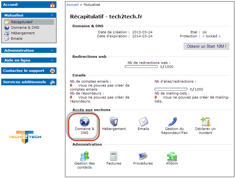

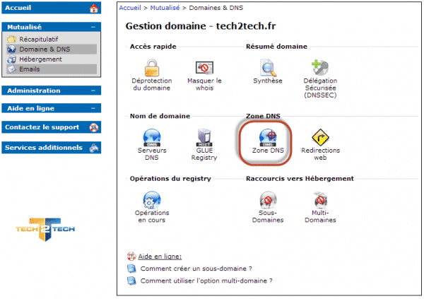

Connecté vous sur l’interface de gestion de votre nom de domaine. Puis aller dans la section « Domaine & DNS »
synology-domaine-1
Puis dans la section « Zone DNS »
synology-domaine-2

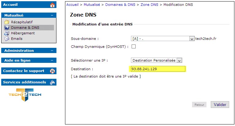

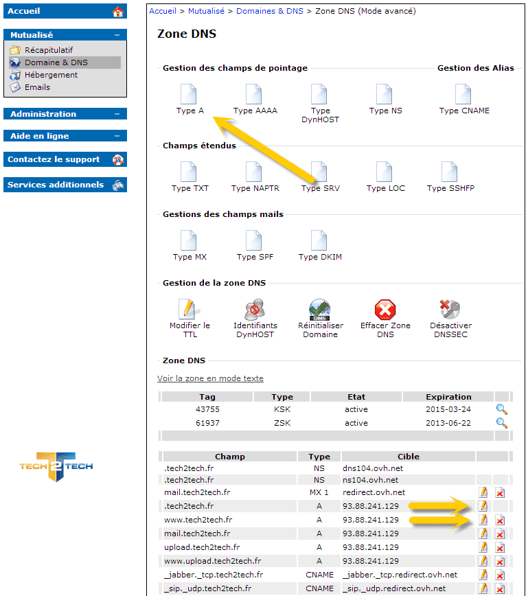

Ici il faut faire pointer votre domaine (ou vos sous-domaines aux choix) vers l’adresse IP de votre NAS (l’adresse IP extérieure, donc celle de votre box ou routeur).
synology-domaine-3
Ici on fait pointer tech2tech.fr vers l’adresse IP 93.88.241.129
synology-domaine-4
Vous pouvez ensuite faire la même chose pour vos sous-domaines. (ici pour www.tech2tech.fr par exemple)
synology-domaine-5
Il faudra attendre un moment avant que la redirection fonctionne, dans la théorie 24H, mais dans la pratique c’est souvent beaucoup moins.
