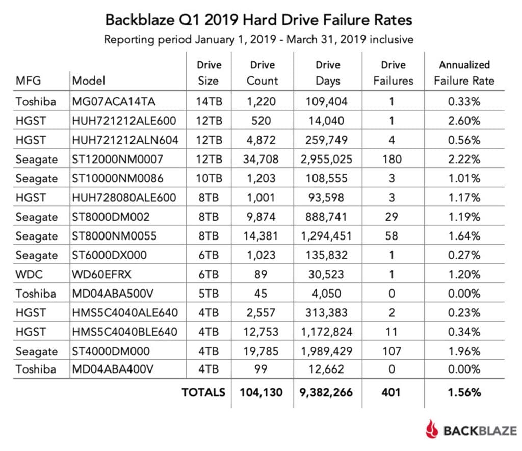

Comme chaque année et surtout chaque trimestre, BackBlaze nous livre son étude et ses statistiques sur le taux de panne des disques durs.
BackBlaze, j’en ai déjà parlé puisque c’est aussi le service que j’utilise pour sauvegarder mon NAS dans le cloud.
En tant que fournisseur de stockage, ils sont plutôt bien calés pour connaitre le taux de panne des disques durs puisqu’ils en utilisent des milliers. Répartie sur trois DataCenter et exploitant plus de 1900 disques durs pour le boot et 104 000 disques pour le stockage. Les statistiques portent sur ces derniers, les plus sollicités.
On découvre dans ce rapport que certains disques de 12 To ont un taux de panne de plus de 2% (Seagate et HGST). Toshiba s’en sort plutôt bien sur ses disques de 4 To avec un taux de panne à 0 % (bien que celui s’explique en partie par un nombre de disques faible et peu de jours d’utilisation).
Pour les nouveaux disques Toshiba de 14 To à hélium (MG07ACA14TA) on retrouve une nette amélioration. Ceux-ci avaient un taux de panne de plus de 3,03 % en 2018. Un chiffre censé diminuer au fil du temps. C’est le cas, puisqu’il n’est plus que de 0,33 % !
Taux de panne sur disques durs
Ces statistiques sont disponibles tous les trimestres, et étonnamment, c’est le taux trimestriel le plus élevé depuis le quatrième trimestre 2017. Toutefois, au cours des trois dernières années, Seagate et HGST ont considérablement amélioré la fiabilité de leurs produits. Seagate a réduit son taux d’échec de plus de 50 % au cours de cette période.
Tendances des taux de panne sur disque dur
