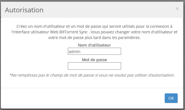

L’application devrait être fonctionnel, pour vérifier, ouvrez votre navigateur et tapez l’URL suivante : http://ip.du.serveur.linux:8888

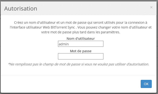

À la première connexion, créer votre nom d’utilisateur et mot de passe pour l’accès à BitTorrent Sync (il n’est pas nécessaire que ce soit le même que vos autres instances BT Sync)
Le plus gros est fait, vous avez maintenant BitTorrent Sync d’installer sur votre serveur Linux (ou seedbox).

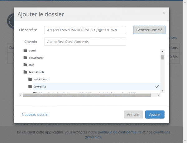

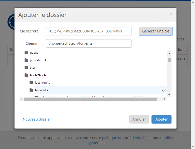

Ajouter le dossier a partagé sur la seedbox :
Depuis l’interface web de la seedbox : http://ip.du.serveur.linux
Ajoutez le ou les dossiers à synchroniser :
Ajoutez le dossier, puis cliquez sur « Générer une clé »
Récupérer la clé de partage du dossier sur votre seedbox.

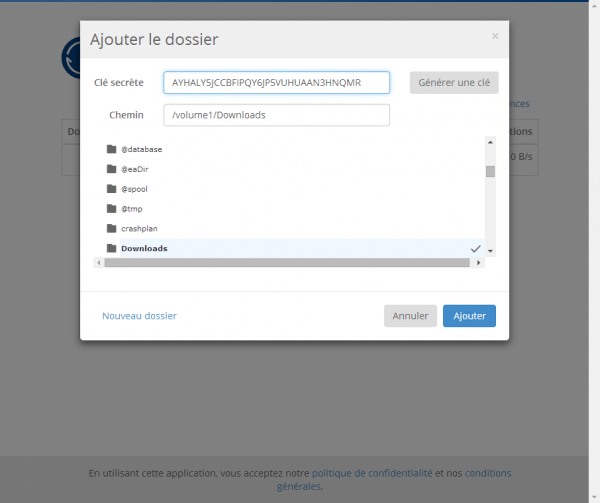

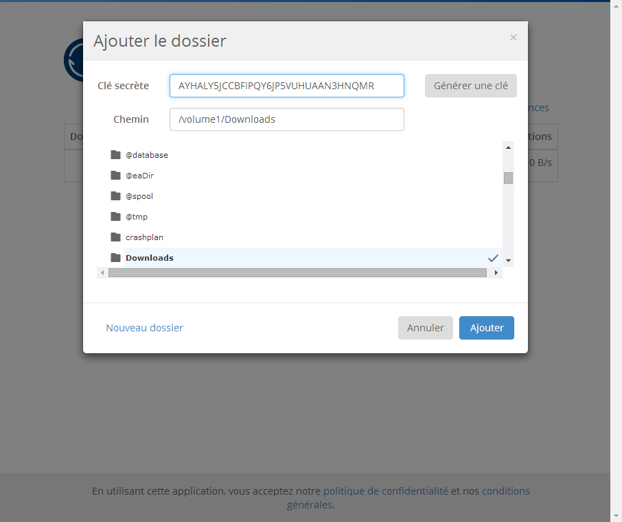

Sur le NAS ou sur votre PC :
Connectez-vous à BitTorrent Sync via l’URL du NAS : http://adresse.ip.du.nas:8888
Ajouter le dossier que vous souhaitez synchroniser avec le serveur. Dans mon cas, c’est pour récupérer tous les téléchargements de ma Seedbox, je vais donc synchroniser les données avec un nouveau dossier nommé « Download« . Lors de l’ajout, n’oubliez pas d’ajouter la clé de chiffrement récupérer depuis le serveur.

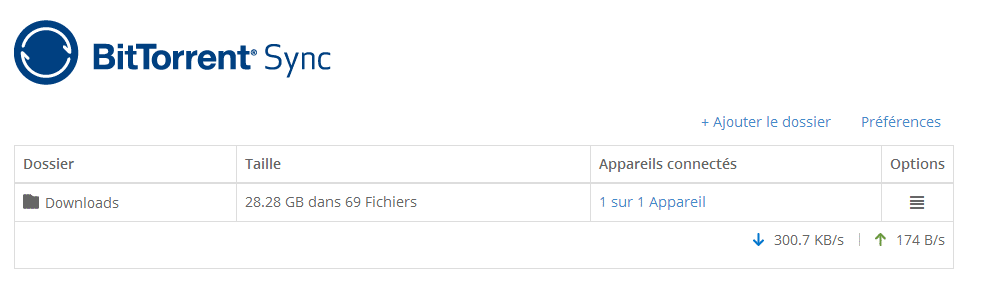

Quelques minutes plus tard, la synchronisation et donc la récupération des données ont déjà commencé.
Vous pouvez limiter la bande passante utilisée depuis le menu préférence.
