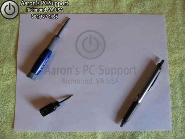

D’abord, munissez-vous d’une simple feuille de papier, un stylo, un tournevis.

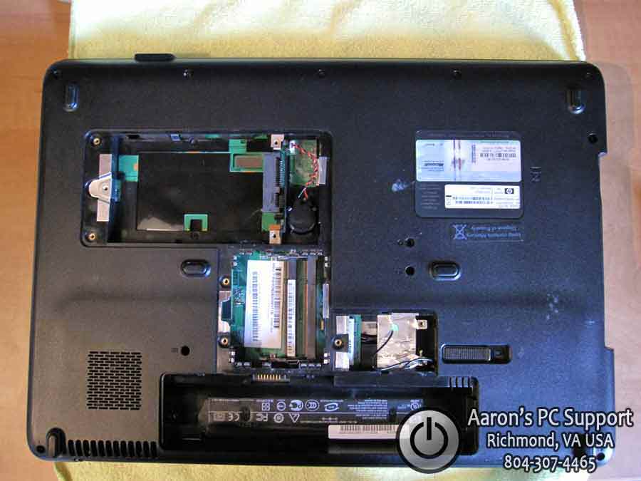

Ensuite, enlever toutes les capots à partir de l’arrière de l’ordinateur portable. Ceci exposera toutes les vis qui peuvent être cachées.

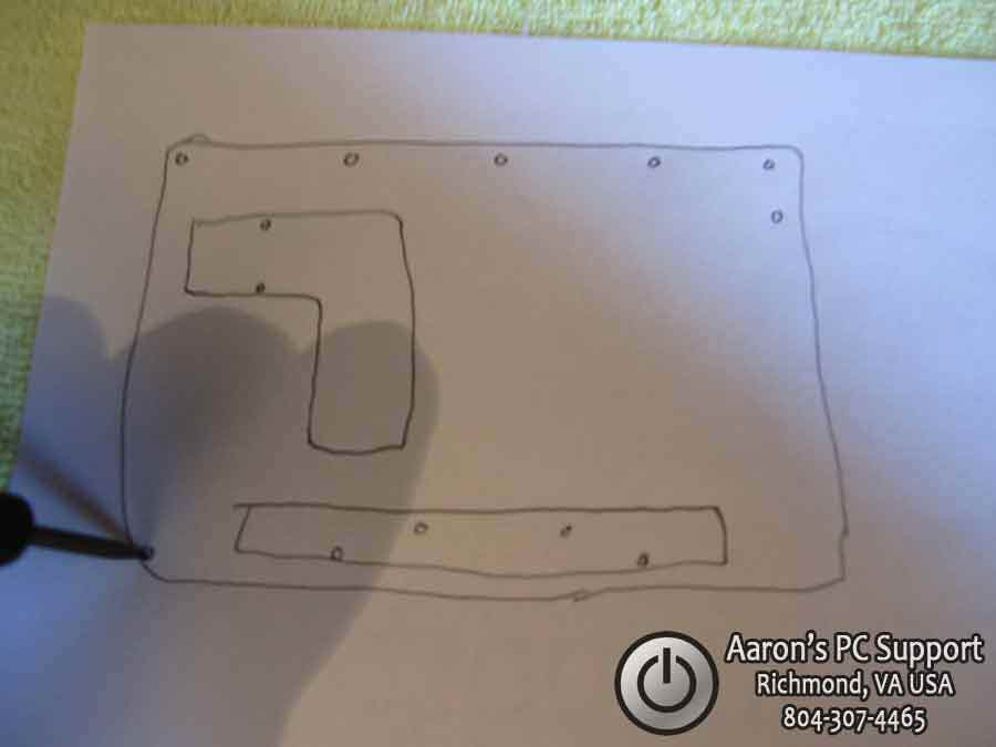

Maintenant, nous pouvons voir toutes les vis que nous devons retirer. Commencez par prendre votre feuille de papier vierge et dessiner une ébauche de la partie inférieure de l’ordinateur portable. Dessiner les bases telles que la baie de batterie, l’espace pour la mémoire vive… pour donner un sens au dessin et ne pas se tromper au montage.

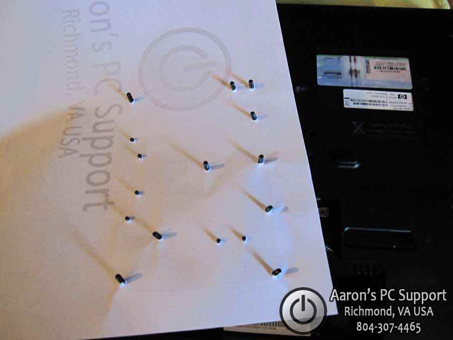

Maintenant, percer des trous dans le papier où il y a vis, il est important de percer de tout petits trous avec une petite pointe de crayon ou quelques choses de similaire. Vous insérerez la vis dans le trou correspondant en forçant légèrement pour que le papier puisse tenir la vis (cela vous évitera de la perdre). Ma technique est de mettre un chiffon sous la feuille pour que ce soit plus facile.

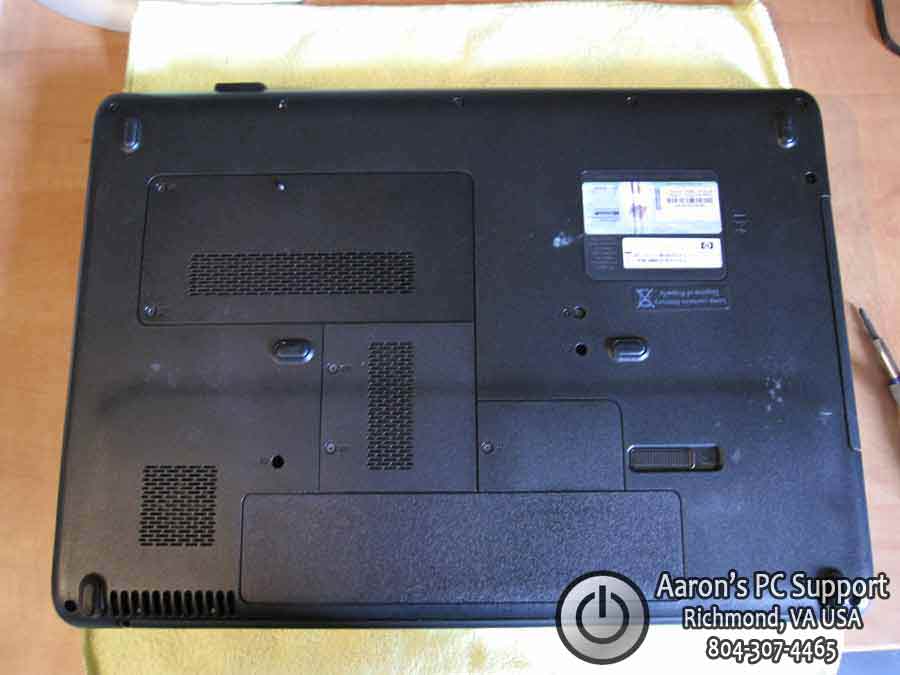

Ensuite, retirez toutes les vis et insérez-les dans les points appropriés sur le papier.
Ici, vous pouvez voir le document et toutes les vis solidement maintenues en place.

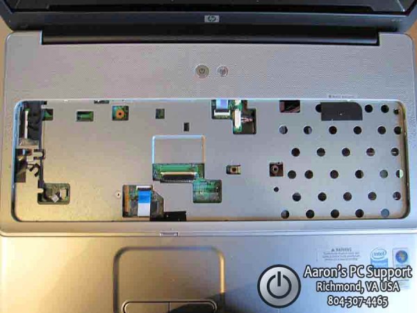

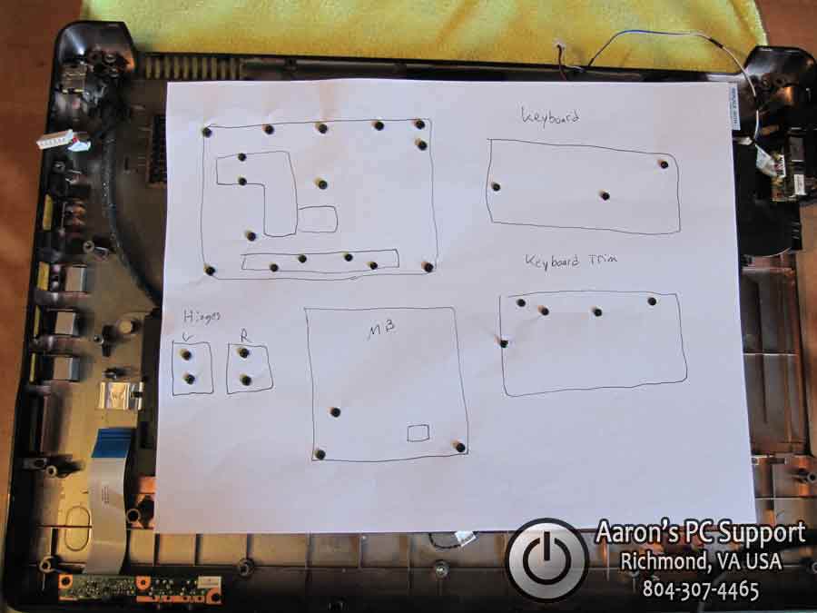

Maintenant, nous allons retourner le portable  et retirer le clavier et la partie qui le maintient pour révéler quelques vis supplémentaires. Donc, je fais une autre esquisse simple et perce encore quelques trous. J’ai aussi percé des trous pour les vis des charnières LCD.

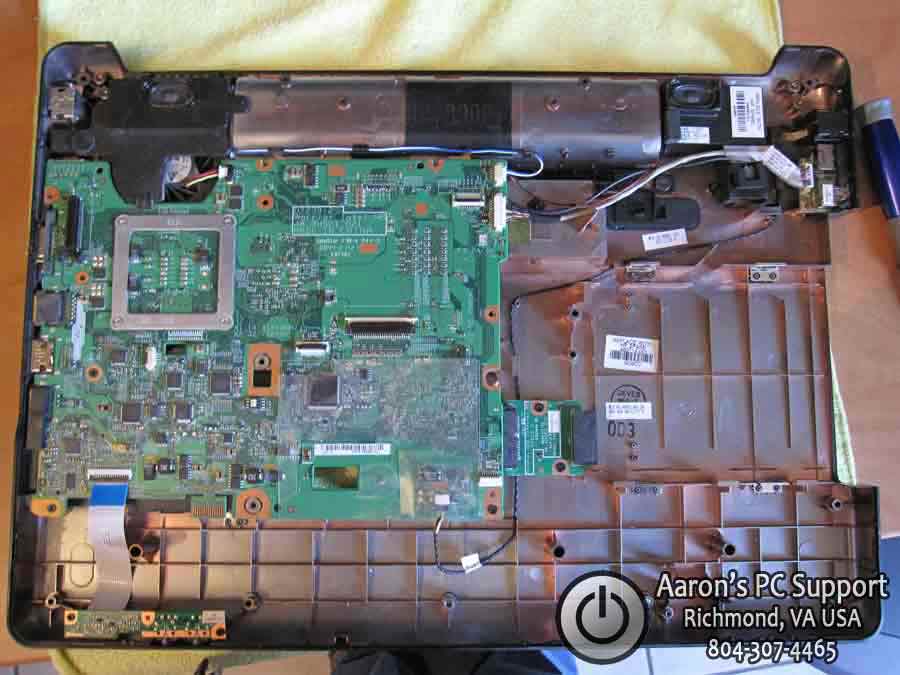

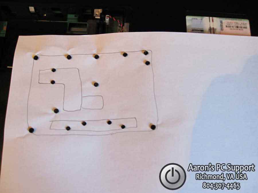

Maintenant, nous pouvons retirer le couvercle supérieur de l’ordinateur portable et révéler la carte mère et un peu plus de câblage.  Il est maintenant nécessaire de dessiner un schéma de la carte mère, puis de  retirer et de placer les vis dans le document.

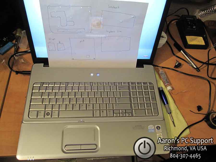

Voilà ce que cela donne une fois le boulot terminer. Maintenant il est facile de remonter le portable et de mettre les vis à la bonne position…
