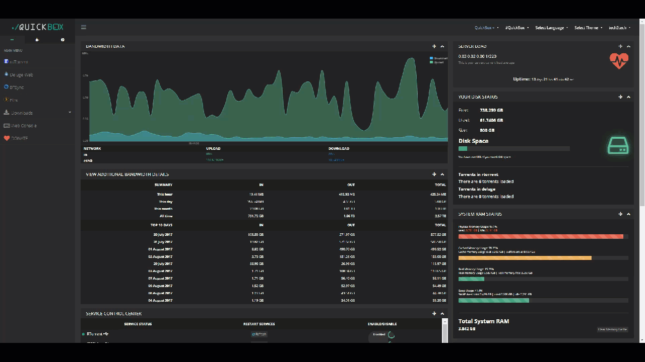

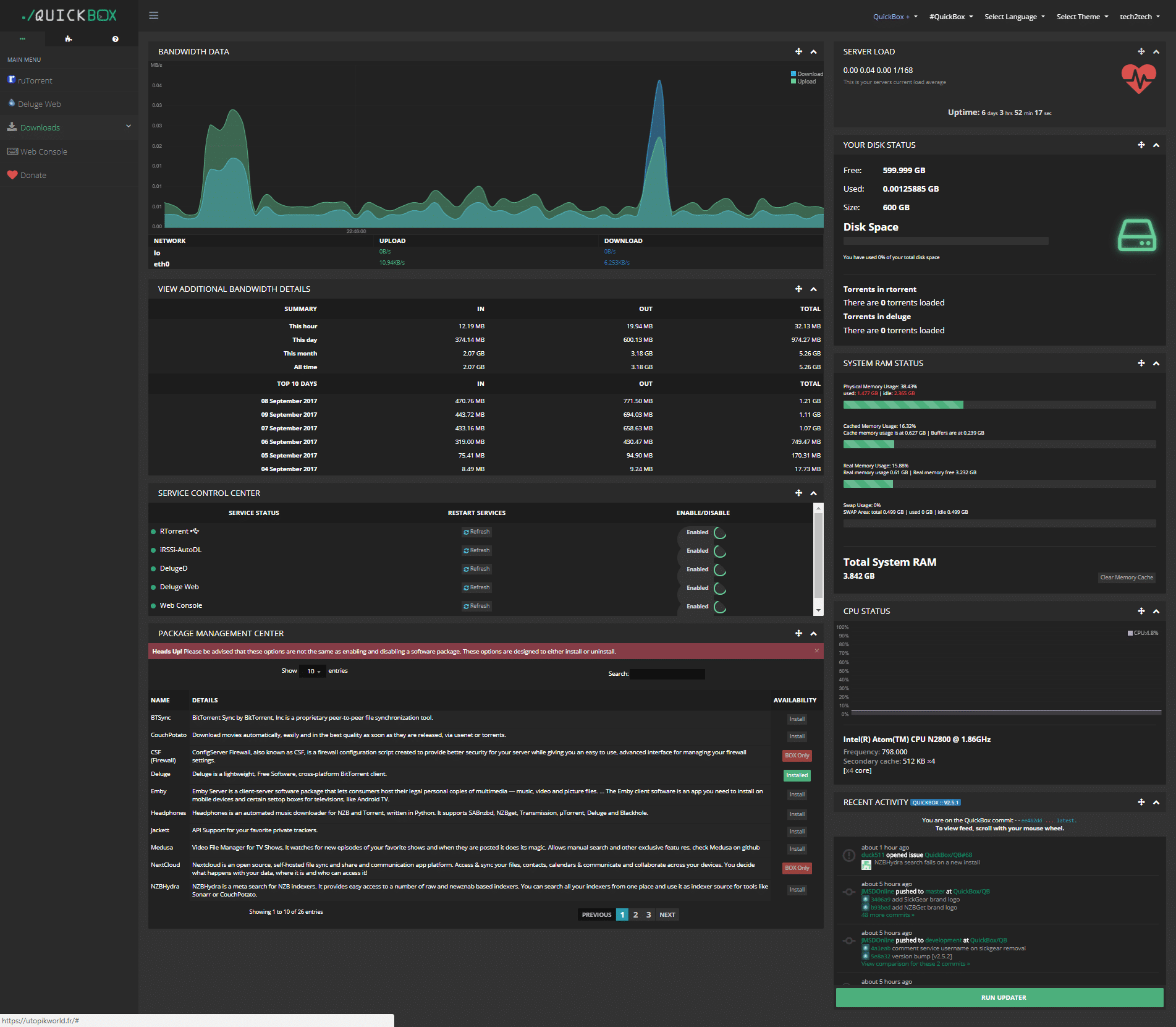

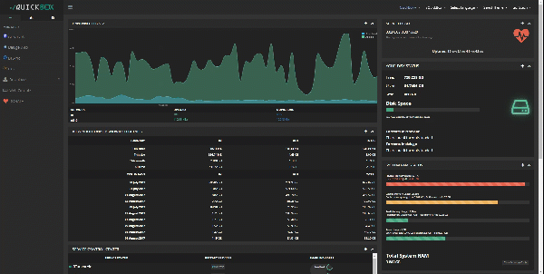

Voici l’interface de votre seedbox une fois installé, pas mal non ?

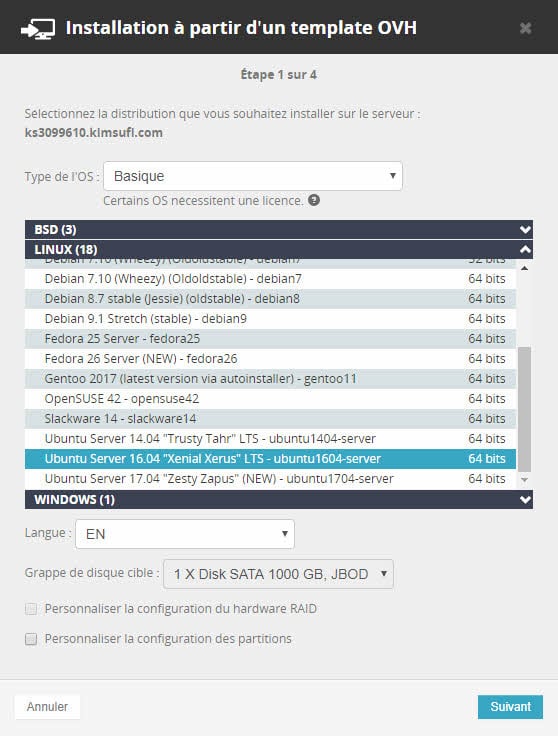

Sélectionnez « Installer à partir d’un template OVH »
ovh-template

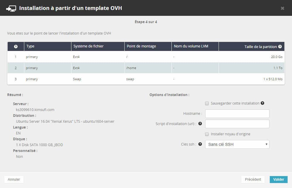

Sélectionnez une la distribution adaptée à nos prérequis (Ubuntu 16) et cocher la case « Personnaliser la configuration des partitions »

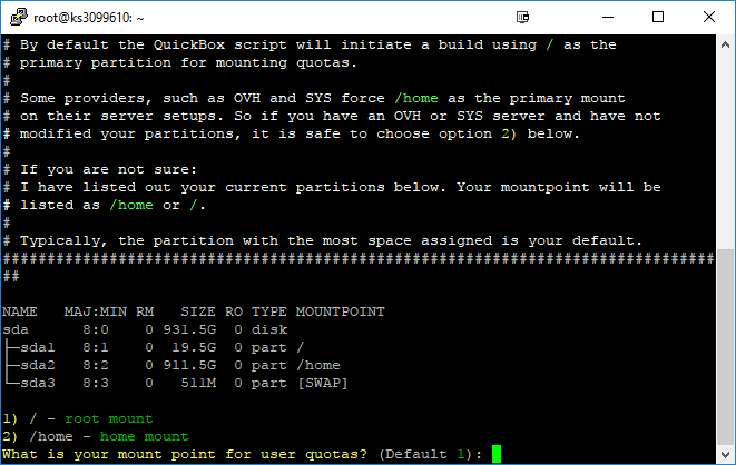

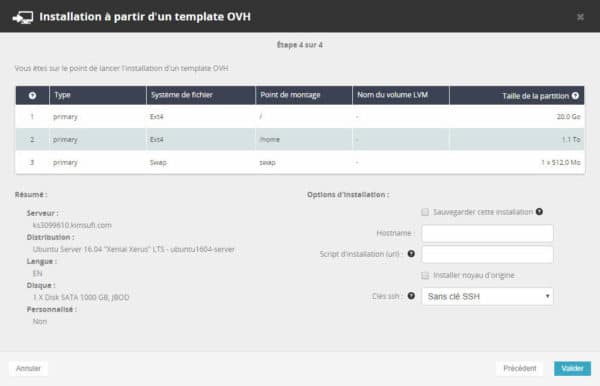

Sur le choix du partitionnement, Quickbox est plutôt flexible puisque vous pourrez utiliser soit la racine du disque, soit le point de montage /home comme dossier par défaut pour vos utilisateurs.
Dans cet exemple, j’ai choisi de laisser par défaut le partitionnement et donc de garder la presque intégralité de mon disque sur le point de montage /home.
Vous pourrez ensuite lancer l’installation de votre nouveau serveur.

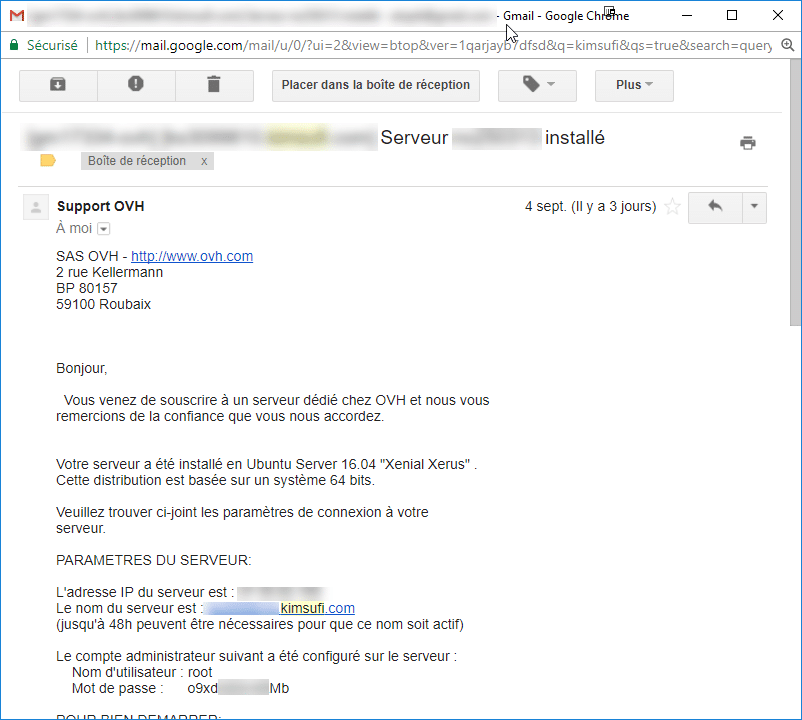

Une fois l’installation du serveur dédié terminée, vous recevrez un e-mail avec toutes les informations nécessaires pour que vous puissiez vous connecter dessus. (adresse IP, login et mot de passe)

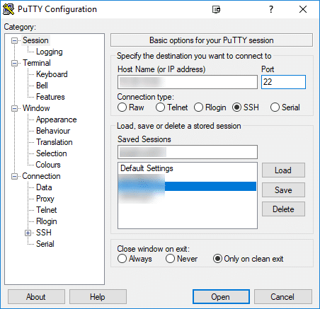

Vous pouvez maintenant lancer Putty, ou un autre client SSH pour vous connecter au serveur. Télécharger Putty si besoin.

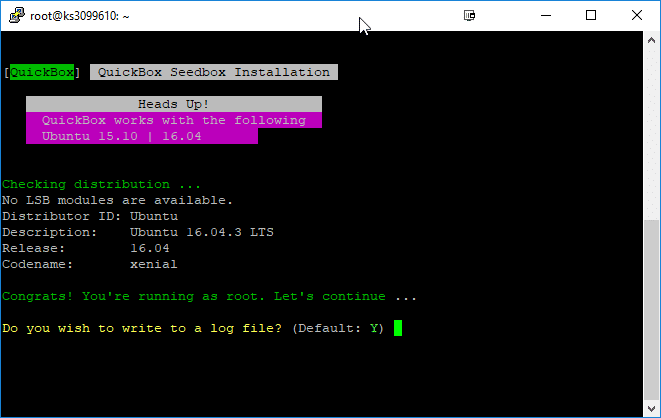

Après avoir installé votre serveur, authentifié vous en root sur le serveur. Ensuite, l’installation se fera à l’aide d’une seule commande. Rien de plus simple, copié la commande ci-dessous et exécutée là sur votre serveur.
apt-get -yqq update; apt-get -yqq upgrade; apt-get -yqq install git lsb-release; \
git clone https://github.com/QuickBox/QB /etc/QuickBox &&
bash /etc/QuickBox/setup/quickbox-setup

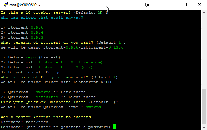

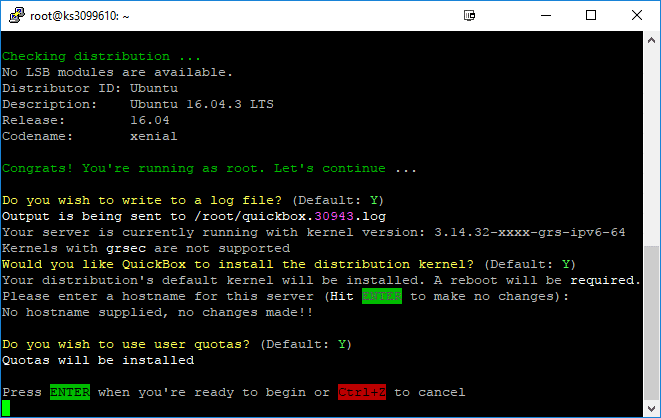

Cette commande vous permettra de mettre à jour votre serveur et d’installer les composants nécessaires pour l’installation de votre Seedbox. Quelques secondes après l’exécution de cette commande, l’installation de QuickBox débutera, il sera nécessaire de répondre à quelques questions avant de pouvoir lancer l’installation finale.
C’est avec ces questions que vous allez pouvoir définir un certain nombre de paramètres qui composeront votre seedbox. Comme ici, le choix du point de montage pour vos utilisateurs (notamment lorsque vous utilisez l’option de quotas). Ici la réponse sera en fonction du partitionnement de votre seedbox, dans mon cas, ce sera le point de montage « /home » qui accueillera les quotas utilisateurs.
D’autres questions suivront comme le type de connexion,  le choix de version pour rtorrent, pour deluge ou encore le thème souhaitez pour QuickBox. Ensuite vous serez invité à entrer le nom d’un compte qui aura les privilèges admin.

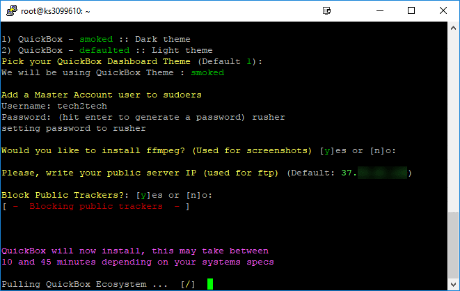

Pour terminer, vous pouvez activer ffmpeg, activer le ftp en tapant votre adresse ip ou encore bloquer les trackers public. C’est enfin à la suite de tout ça que vous pourrez enfin lancer l’installation de votre seedbox.
Le script annonce une installation entre 10 et 45 minutes, mais cela dépendra de la puissance de votre serveur, cela peut mettre beaucoup plus. Prenez un café, ou encore, allez lire quelques articles du blog de façon aléatoire. 😉

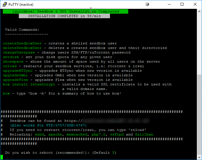

Dans mon cas par exemple, sur un kimsufi avec une configuration très légère, c’est 98 minutes qu’il aura été nécessaire pour procéder à l’installation de la seedbox. A la fin, vous retrouverez un récapitulatif des commandes à connaitres pour gérer votre seedbox fraichement installé, mais également l’adresse de connaitre pour le FTP ou encore le SSH.
Notez bien que le port pour l’accès au SSH ou le FTP ont été modifié suite à l’installation de QuickBox (pour des raisons de sécurité).
  • FTP : port 4747
  • SSH : port 5757
Vous pouvez maintenant rebooter le serveur en appuyant sur la touche Entrée.
Vous pouvez maintenant, profitez de votre seedbox en vous connectant sur https://{Ip_Serveur} pour accéder au dashboard de QuickBox.

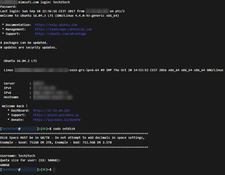

Et ainsi accéder à ruTorrent, Deluge ou encore la multitude d’addons disponibles. Mais avant ça, il est nécessaire de définir la taille que vous aller allouer a votre utilisateur principal.
Pour ça, toujours depuis putty, ou bien via la console SSH web intégré à votre dashboard, connecter vous avec votre compte admin QuickBox, puis taper la commande suivante :
sudo setdisk
